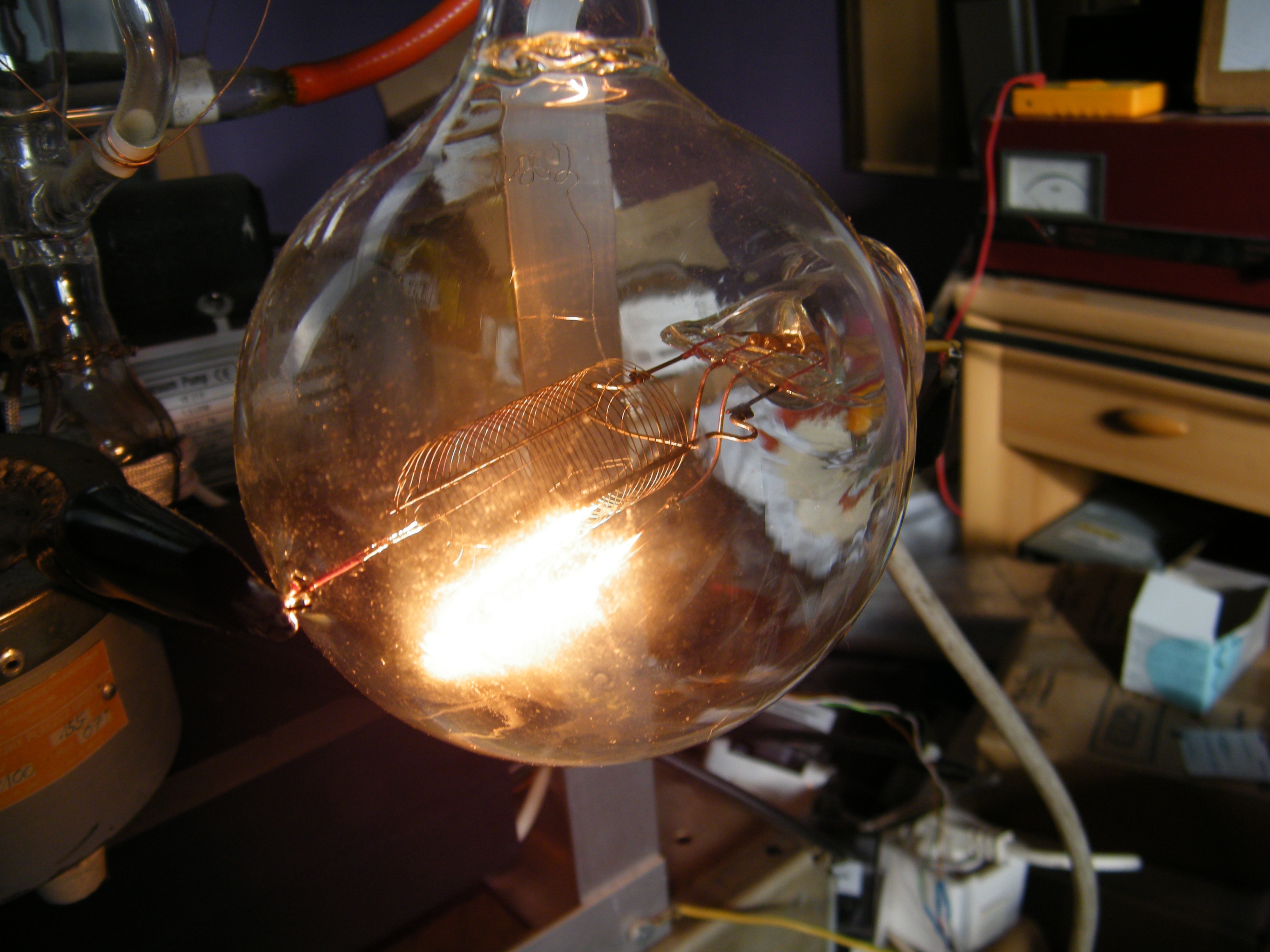

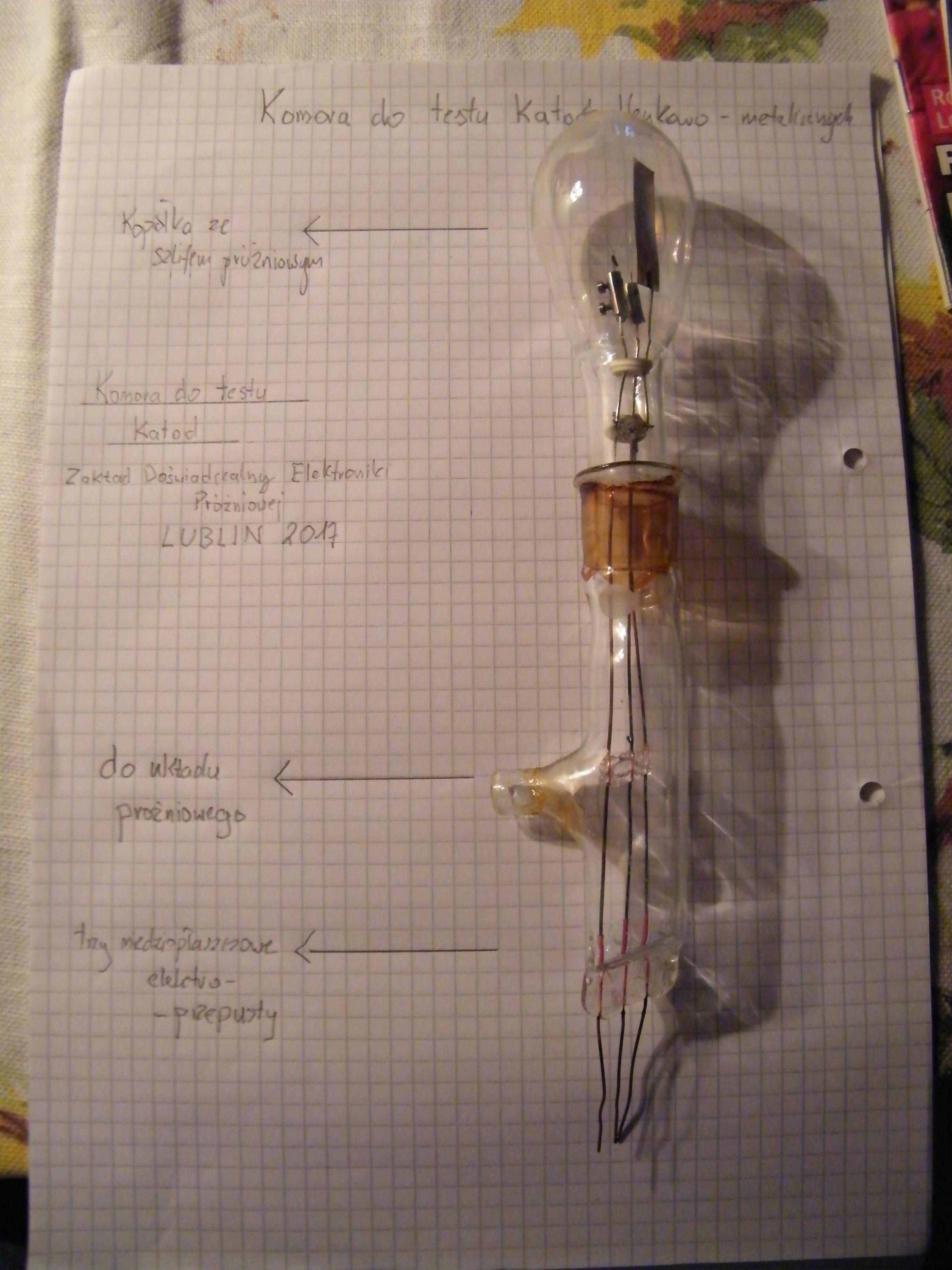

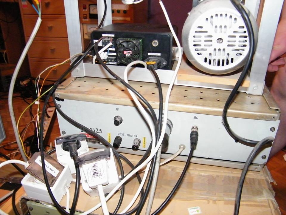

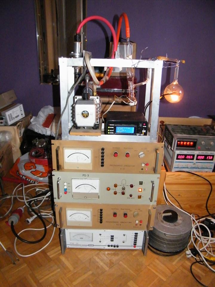

chciałbym przedstawić mój drugi zestaw próżniowy, zbudowany na szybko.
Założenia: Badanie katod, zjawiska termoemisji elektronowej w zależności od kształtu katody, materiału z jakiego jest wykonana etc.
Komora ze szlifem uszczelniana apiezonem umożliwia szybką wymianę katody zmianę jej parametrów.
Projekt prototypowy opracowany na szybko spontanicznie

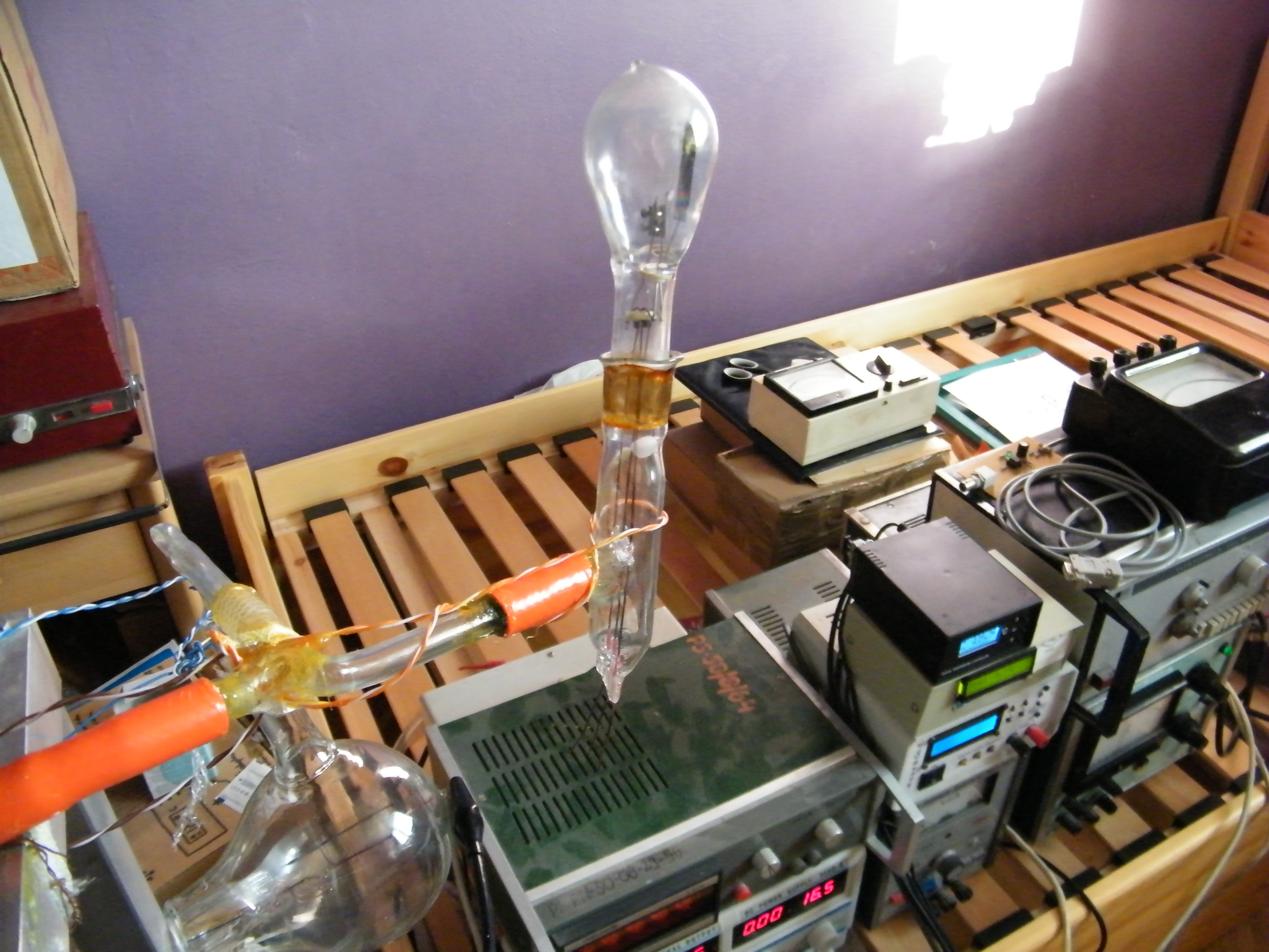

Zestaw ten składa się z:
- 2 stopniowej pompy obrotowej VE 215
- Sondy próżni wstępnej typu "termokrzyż"

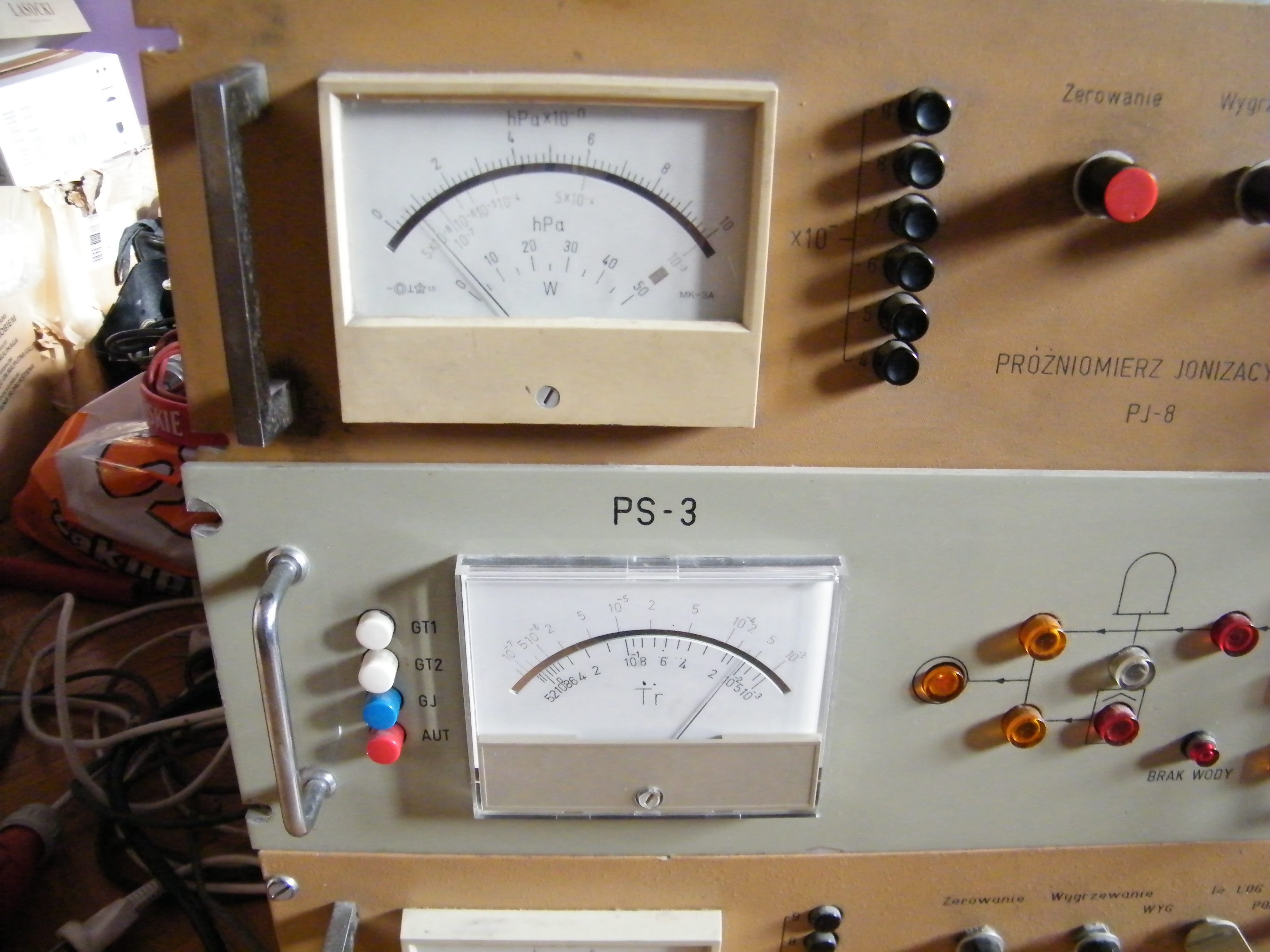

- Panelu sterowania napylarką PS-3 pełniącego rolę próżniomierza próżni wstępnej współpracującego z ową sondą termokrzyżem.
- Szklaną pompą dyfuzyjną PDS/P-1 jednostopniowej wykonanej przez mojego dobrego kolegę i geniusza Aleksandra Zawadę.
- Dalej zainstalowana została sonda jonizacyjna Bayarda-alperta.
- Próżniomierza jonizacyjnego Pj-8 jako próżniomierz próżni wysokiej.

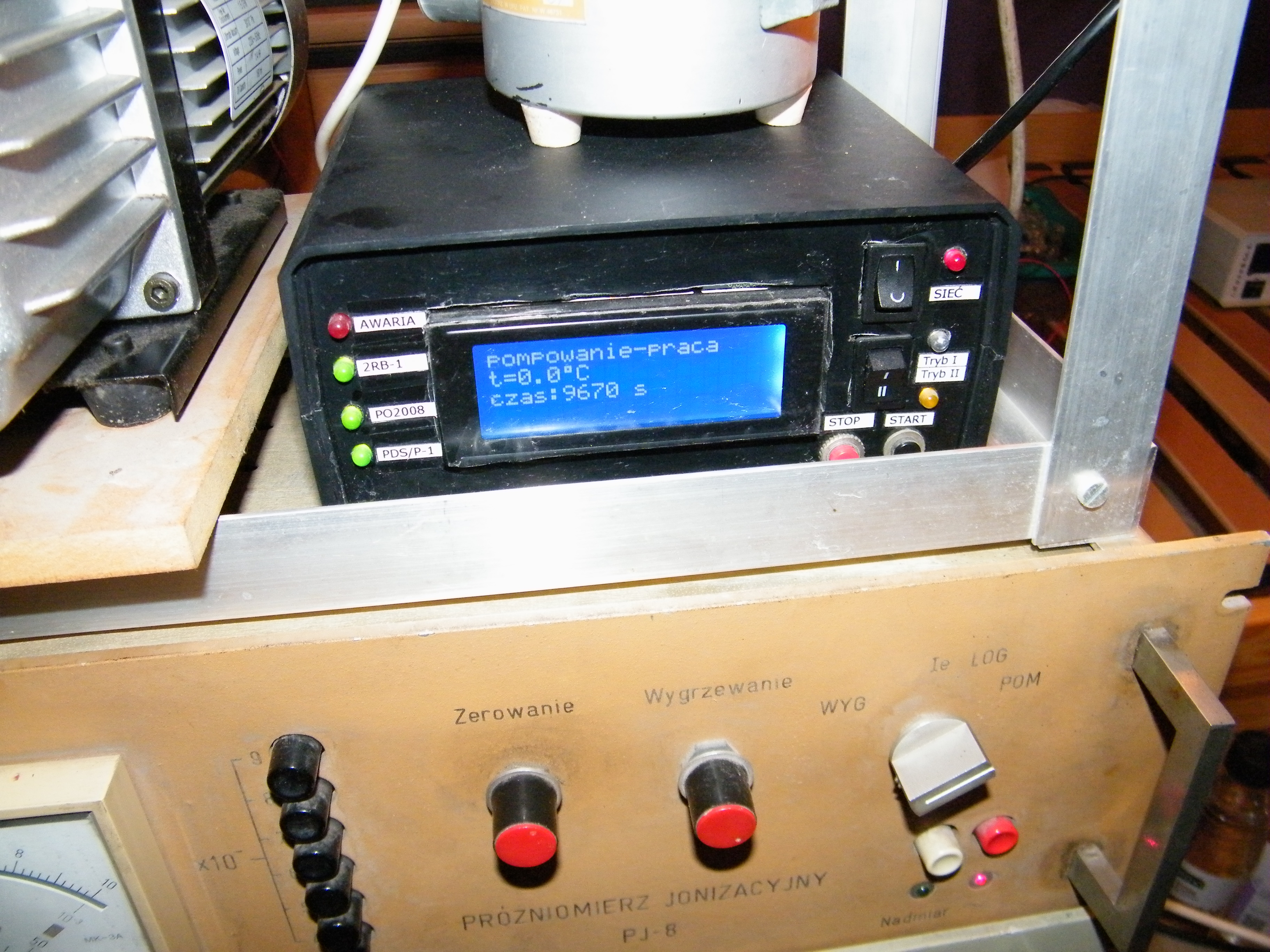

- Całością steruje własny panel sterowania PS2017 sterujący całym zestawem.

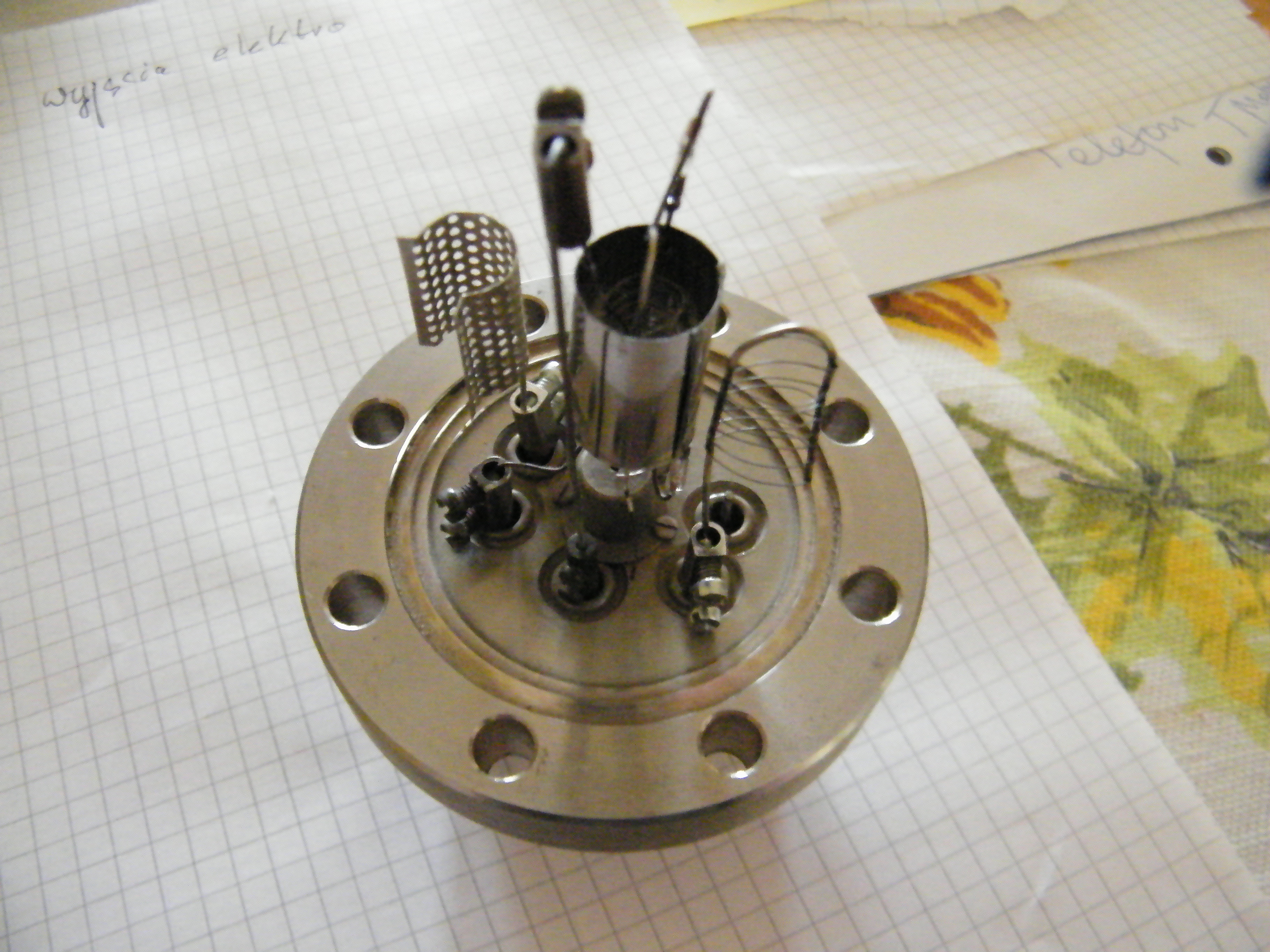

- Na koniec zainstalowana została komora do testowania katod z gotową zatopioną anodą oraz przepustami na katodę kończącymi się mocowaniami śrubowymi.
Całość jest otwierana i zamykana poprzez szklany balon ze szlifem u dołu odpowiadającym szlifowi w korpusie komory. Uszczelnienie Apiezonem.
Trochę danych:
-próżnia wstępna lepsza niż 10^-2 Tr
-próżnia końcowa ~ 1x10^-4 hPa
Czas na trochę zdjęć. Część będzie gdy nie było jeszcze komory zainstalowanej, a tylko sonda jonizacyjna.
Mam nadzieję, że w dobrym dziale zamieściłem tą aparaturę. Na jej budowę przeznaczyłem około tydzień. Po drodze było trochę problemów, ale o tym później
Na większość zdjęć poza 1, trzeba klikać w linki wtedy rozmiar jest odpowiedni. Zachęcam do zapoznania się
Koszt trudny do oceny.
Tutaj jeszcze taka komora szklana a odpowiednik metalowy kołnierz z przepustami,który jest dużo dużo droższy
