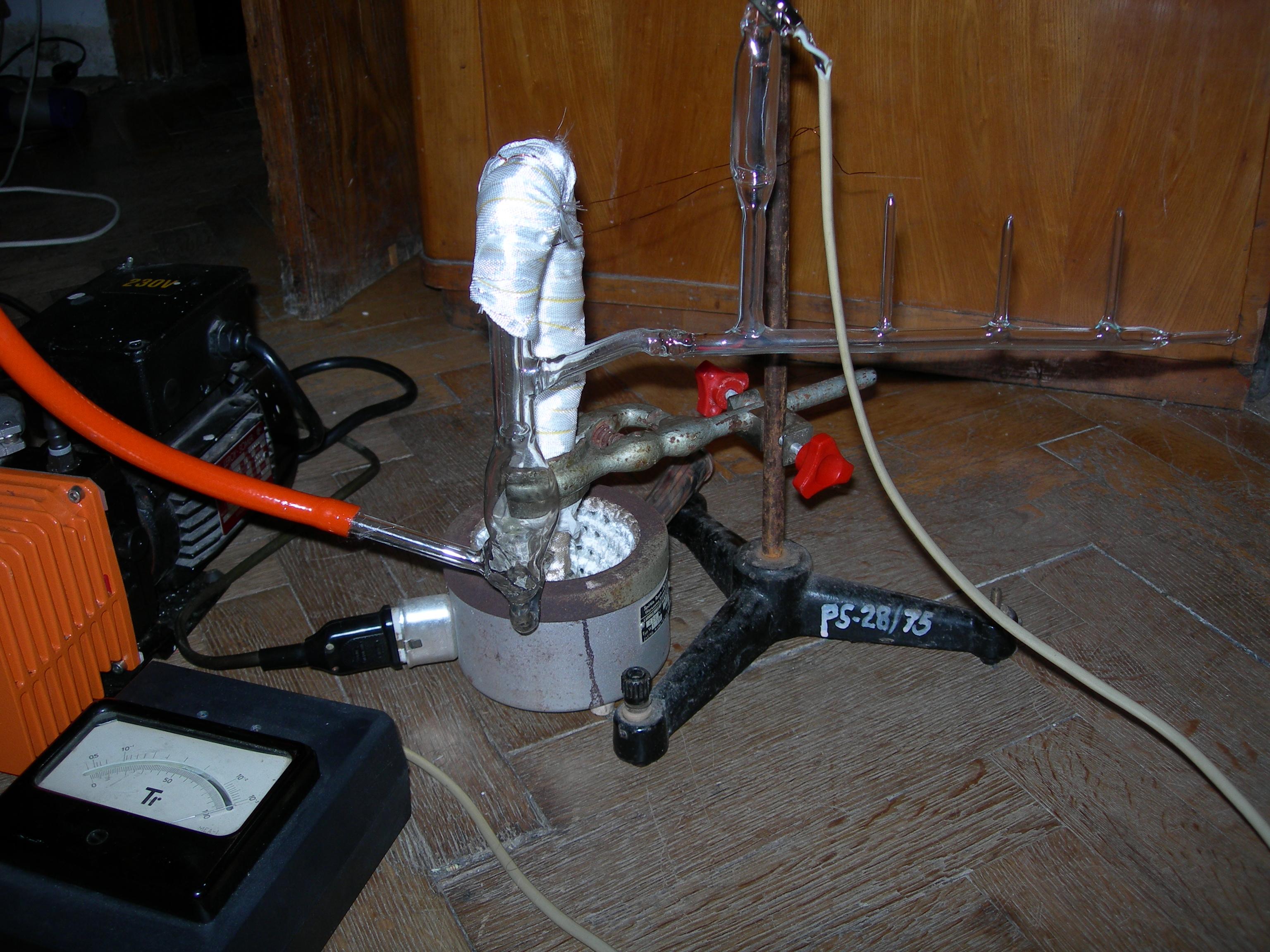

    Postanowiłem założyć jeszcze jeden wątek, opisujący inny układ próżniowy. Układ ten jest szklany i został wykonany przeze mnie na zamówienie w dniu dzisiejszym.
    W skład zestawu wchodzi: jednostopniowa szklana pompa dyfuzyjna, próżniomierz Piraniego oraz kanał próżniowy do natapiania pompowanych przyrządów.
    Próżnię wstępną wytwarza dwustopniowa pompa obrotowa (tej pompy przeskoczyć się nie da), dająca próżnię rzędu 0,01 Tr.
    Ciśnienie krytyczne pompy szklanej jest wyższe od 0,01 Tr, jednakże trudno jest je wyznaczyć. Z uwagi na to, że pompa jest jednostopniowa próżnia wstępna musi być dość dobra. Mimo dość prymitynej konstrukcji, pompa dyfuzyjna zapewnia próżnię około 0,0001 Tr (zmierzona próżniomierzem jonizacyjnym), niekiedy nawet 0,00008 Tr. Należy jednak wtedy starannie dobrać moc grzałki. Rolę grzałki pełni typowa czasza grzejna do grzania kolb laboratoryjnych. Ilość czynnika pompującego: 13 ml dobrego oleju do pomp dyfuzyjnych, np DC705.
    Zaletą tej pompy jest brak obiegu wody chodzącej; pompa ma chłodzenie powietrzne, naturalne. Do wad należy zaliczyć z pewnością małą szybkość pompowania i niezbyt wysoką próżnię, bardziej "termosową" i "żarówkową" niż "lampową". Taką pompą można pompować żarówki, proste diody czy neony.
    Szczegóły konstrukcji pompy można zobaczyć pod linkiem:
    http://tubedevices.com/alek/pwl/pompa_dyf/pompa_dyf.htm
    Do pomiaru próżni służy samodzielnie wykonany czujnik Piraniego. Element pomiarowy: drut wolfram fi 0,1 mm pracujący w układzie mostka Wheatstone'a. Próżnię odczytuje się z wychyłowego miernika (kupionego kiedyś na pchlim targu).
    Należy podkreślić, że pomiar czujnikiem Piraniego poniżej 10^-3 Tr jest trudny, gdyż czułosć czujnika w tym zakresie jest już niewielka. Tym samym ten próżniomierz pokazuje raczej, czy pompa dyfuzyjna już pracuje (wskazówka na końcu skali) czy jeszcze nie. Za zastosowaniem takiego czujnika przemawia jednak jego dość duża odporność na nagle zapowietrzenie, co przy nieumiejętnym operatorze jest wielką zaletą.
    Kanał próżniowy pozwala na pompowanie trzech przyrządów jednocześnie.
    P>S. Nie byłem w stanie zmniejszyć rozmiaru zdjecia bez utraty szczegółów obrazu.

    Koszt materiałów nie jest duży. Pochłania to natomiast pewną ilość czasu; zajeło mi to kilka godzin.
    Odnośnie uzyskiwanej próżni, informację tą podałem już wyżej. Jest to około 10^-4 Tr.
    Zestawu tego nie bedę eksploatować; do swoich potrzeb używam prezentowany już wcześniej na elektrodzie inny zestaw:
    https://www.elektroda.pl/rtvforum/topic788836.html
    który daje nawet do 5*10^-7 Tr. Wykonuję na nim przeróżne przyrządy elektronowe; mogę też żarówki.
    Odnośnie uwagi o wygrzewaniu, można to osiagnąć przez nałożenie na pompowaną żarówkę odpowiedniego piecyka.
    Zestawik ten jest bardziej laboratoryjny niż produkcyjny, więc nie jest to krytyczne.

    Czy taka pompa nada się do reanimacji wyświetlaczy VFD (jeśli to w ogóle możliwe)?
  • #10 4063831
    AlekZ
    Specjalista - lampy próżniowe
    Posty: 2314
    Pomógł: 85
    Ocena: 2893
    Ta pompa daje nieco za słabą próżnię do celów lampowych. Należałoby połączyć szeregowo ze dwie takie pompy lub zastosować o lepszej konstrukcji.
    Jednocześnie obawiam się, że reanimacja VFD jest w zasadzie niemożliwa.
