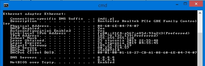

    Witam, mam taki oto problem:
    Posiadam internet od JMDI wraz z modemem Arris CM820, po podłączeniu przez kabel bezpośrednio do modemu internet śmiga. Do tej pory żeby mieć WiFi używałem routera Tenda N301 (jestem po przeprowadzce, wcześniej również miałem internet od JMDI tylko router był połączony z innym modemem, jeszcze dzisiaj rano wszystko działało w starym mieszkaniu). Router konfiguruje się, przez kilka sekund pokazuje połączono z internetem można surfować, po czym wyrzuca taki błąd:
    Brak dostępu do internetu przez WiFi z routerem Tenda N301 i modemem Arris CM820
    próbowałem rozwiązań sugerowanych na pomarańczowo ale bez skutku. (klonowanie adresu MAC, jak i konfiguracji na dwóch innych urządzeniach)
    w systemie połączenie cały czas wyświetla się jako ograniczone, dodatkowo zauważyłem, że nawet po przywróceniu ustawień fabrycznych zmienia się tylko nazwa sieci WiFi, ale przy połączeniu routera przez kabel wyświetla się stara nazwa sieci;
    co próbowałem zrobić (nie pomogło):
    -zresetować router do ustawień fabrycznych i ponownie skonfigurować
    -wgrać ponownie firmware routera i ponownie skonfigurować
    Jakieś pomysły?

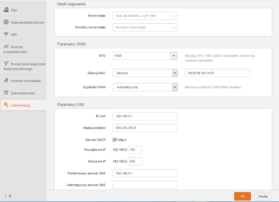

    Hmm. Dzisiaj z ciekawości kupiłem dokładnie ten sam model routera z nowszym firmware'em. Występuje dokładnie ten sam problem.
    Bawiłem się również parametrami WAN (MTU, szybkość WAN), jak i parametrami IP LAN. Pozytywnych wyników brak.
    W najbliższym czasie wypróbuję jeszcze inny router.

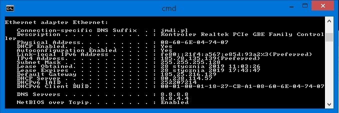

    Jeśli zamiast routera podejmiesz do modemu komputer, to jaki adres IP, maskę podsieci, bramę i Dnsy dostaje?
  • #10 17730567
    MaurycyTe
    Poziom 6  
    Posty: 18
    Ocena: 2
    z tego co widzę to te same co przez router:

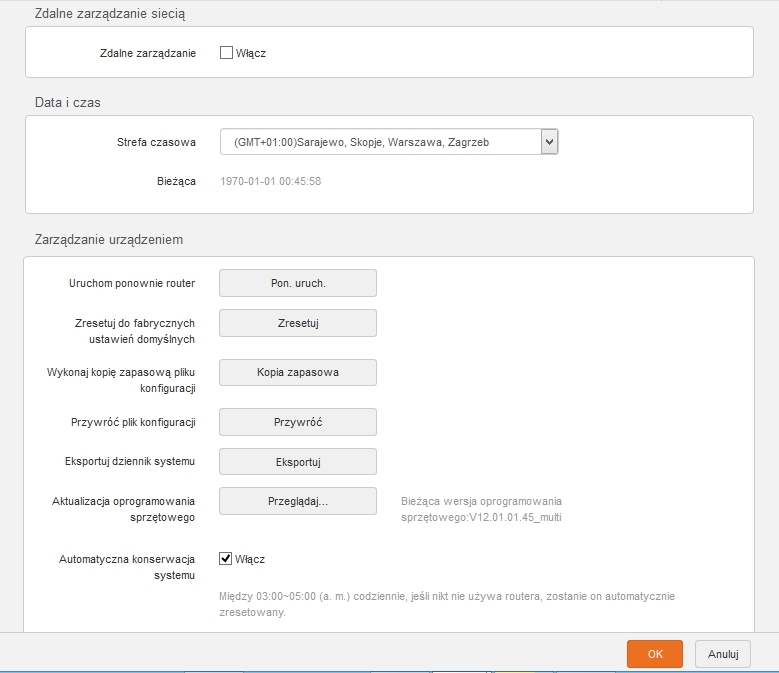

    A czy ten problem może wynikać z tego, że w routerze jest ustawiona data domyślna 01.01.1970?

    Brama ma adres IP z innej podsieci, co jest nietypowe. Windows "łyka" taką konfigurację, a routerem ją analizuje o stwierdza, że jest błędna.
    Mozna to jakoś obejść. Czy Twój router ma jakieś opcje opisane ARP?
    Data nie powinna mieć znaczenia, ale dla eliminacji wszystkich podejrzanych ustaw ja na aktualną.
    no właśnie niestety datę pobiera automatycznie i nie da się jej zmienić

    MaurycyTe napisał:
    a czy jest to wykonalne, aby zmienić adres IP albo bramy, tak aby należały do tej samej podsieci?
    (wtedy będę molestował JMDI)
    Brama to urządzenie (router, komputer), który pośredniczy w łączności pomiędzy daną siecią a resztą świata. Zwykle adres bramy jest pierwszym adresem w sieci. Zakres adresów w sieci jest definiowane przez maskę sieci. Komputer zna swój adres IP i maskę. Gdy musi coś wysłać, to na swój adres IP "naklada" maskę I już wie czy adres docelowy leży w jego sieci. Wtedy wysyła bezpośrednio. Czy też cel leży poza siecią, wtedy wysyła pakiety do bramy, a ona zajmuje się przekazaniem tego dalej. Nakładanie maski jest realizowane na drodze mnożenia logicznego liczb adresu i maski w postaci bitowy. W uproszczeniu, tam gdzie maska ma 255 to część adresu IP komputera i bramy powinna być taka sama.
    W Twoim przypadku adres bramy jest poza adresami sieci, do której należy Twój komputer.
    I teraz widzę dwie możliwości. Albo to jest pomyłka w konfiguracji w JMDI. Albo JMDI robi to celowo, żeby sobie coś uprościć w dalszej strukturze swojej sieci. Nie wiem dokładnie, co autor tego rozwiązania miał na myśli.
    Zadzwoń do JMDI i zgłoś problem. Jeśli teraz przeprowadziłeś się na nowe osiedle, to może być pomyłka w ustawieniach. Ktoś zrobił kopiuj-wklej i zapomniał o koniecznych modyfikacjach.
    Zwłaszcza, że w poprzednim mieszkaniu działało, więc nie było takiego błędu w tamtej konfiguracji.
    Jeśli robią to specjalnie, to trzeba będzie poszukać w ustawieniach Twojego routera albo zmienić go na inny. Teraz czytam, że ta funkcja to proxy ARP.

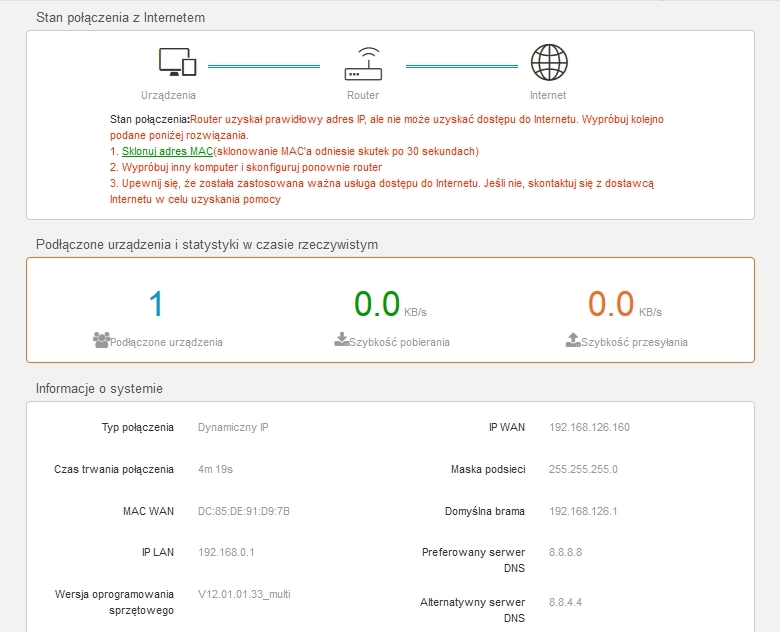

    Dzisiaj dzwoniłem na infolinię, zmienili mi konfigurację na taką:
    W teorii poprzez przeglądarkę powinien rozpocząć się proces uwierzytelniania routera, ale oczywiście nie ma tak łatwo ;-) a router sygnalizuje ten sam problem, który występował od początku. (uprzedzając pytania: przed wprowadzeniem zmian konfiguracji sieci router został zresetowany do ustawień fabrycznych)
    Problem został zgłoszony do działu technicznego i czekam na kontakt ze strony JMDI. Jak coś się ruszy to dam znać.
    edit: sprawdziłem po kablu, pan z infolinii nie zrobił tego o co prosiłem i adres IP oraz Brama Domyślna dalej należą do innych podsieci -.-
  • #16 17736533

    Teraz dostajesz IP z klasy prywatnej. Poprzednie było z publicznej. W umowie z operatorem jest IP prywatne czy publiczne?
    Sprawdź czy komputer też dostanie takie IP.

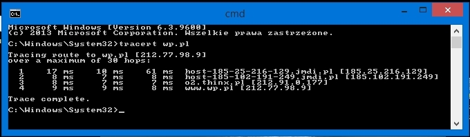

    Podłącz komputer do modemu. Wrzuć jeszcze raz konfigurację jaką dostaje, zapuść tracerouta (tracert) do na przykład wp.pl i wrzuć wyniki. Ważnych jest kilka pierwszych skoków.
  • #23 17736639
    gkwiatkowski
    Specjalista - CCTV i Alarmy Stacjonarne
    Posty: 4686
    Pomógł: 650
    Ocena: 1231
    Nie! W linii komend wpisujesz tracert wp.pl
    Interesuje nasz przez jakie węzły TY łączysz się z wp.pl, a nie jakiś serwis z USA.

    MaurycyTe
    Poziom 6  
    Posty: 18
    Ocena: 2
    Jest też serwer europejski :P a tak na poważnie to sorki, tak jak pisałem jestem raczej laikiem:

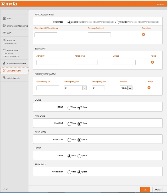

    gkwiatkowski
    Posty: 4686
    Pomógł: 650
    Ocena: 1231
    Pokaż pozostałe zakładki z Tendy.
    Zaawansowane:
    Administracja cz.1:
    Administracja cz.2:
    Zakładam, że reszta nas nie interesuje. W zakładce ustawienia internetowe jest tylko wybór PPPoE, Dynamiczne IP, Statyczne IP (ja mam dynamiczne IP)
    KOCUREK1970 napisał:
    A czy czasem nie trzeba też operatorowi internetowemu podać MAC nowego routera?
    trzeba, został podany i przekazany do działu technicznego (choć w starym punkcie odbioru wystarczyło tylko skonfigurować WiFi i wszystko hulało)
    Masz możliwość podstawić w to miejsce inny własny router (nie ten który kiedyś miałeś, ale zupełnie inny) - być może to wina tej (tandetnej) Tendy.
    Zgadzam się, że Tenda pozostawia wiele do życzenia, ale skoro wcześniej (pod innym adresem, ten sam dostawca internetu) takie rozwiązanie w pełni mnie satysfakcjonowało (zwłaszcza cena do jakości) to czemu mam inwestować w inny (droższy) sprzęt. A niestety nie mam pod ręką innego routera na którym mógłbym sprawdzić połączenie :(
    Zatem pytanie czy już to wdrożono i wprowadzono do provisioningu sieciowego w modemie kablowym.
    MaurycyTe napisał:
    Co to miałoby dać na tym etapie? Oczywiście efektów brak.
    Tak działa uzyskiwanie nowego IP w połączeniu modemu kablowego i własnego routera przy jego zmianie - to standardowa procedura.
    No tak, ale popraw mnie jeżeli się mylę, zostanie nadany nowy adres ip z tym, że z dostępnej puli adresów więc podsieć zostanie ta sama, więc jeżeli jest rzeczywiście konflikt pomiędzy adresem IP i adresem Domyślnej Bramy to nic to nie da.

    @MaurycyTe
    Ale co ma podsieć do tego, skoro nie Ty ją konfigurujesz, przydzielasz i udostępniasz.
Użytkownik zgłosił problem z brakiem dostępu do internetu przez WiFi przy użyciu routera Tenda N301 i modemu Arris CM820. Po podłączeniu bezpośrednio do modemu internet działa, ale po skonfigurowaniu routera pojawia się błąd ograniczonego połączenia. Użytkownik próbował różnych rozwiązań, w tym resetowania routera, klonowania adresu MAC oraz zmiany ustawień WAN, jednak bez skutku. Technicy sugerowali, że problem może leżeć w uszkodzeniu routera lub błędnej konfiguracji. Po wielu próbach i konsultacjach, użytkownik zdecydował się na wymianę routera na TP-Link TL-WR841N, co rozwiązało problem.
