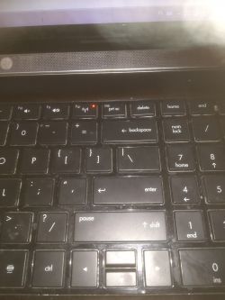

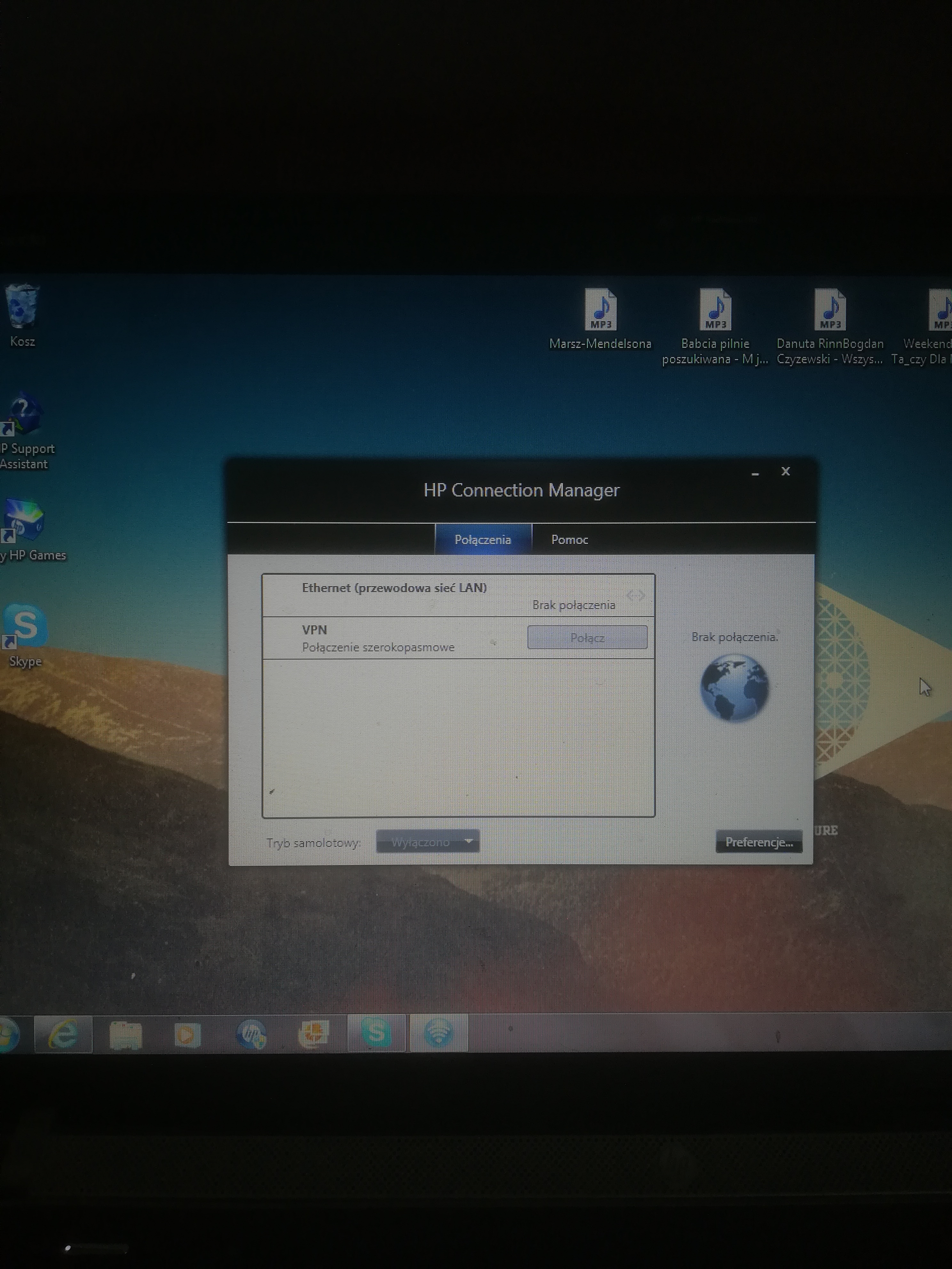

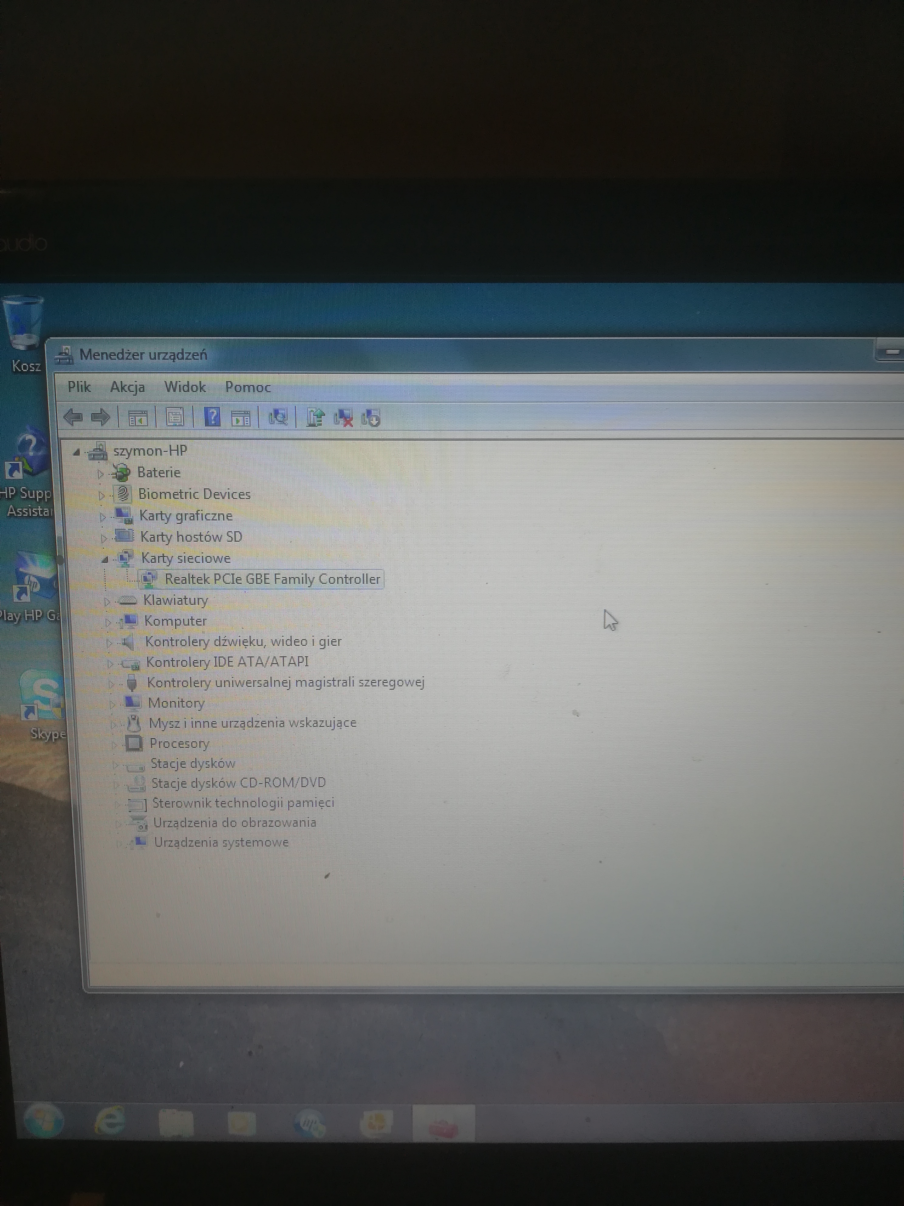

    Witam posiadam laptopa hp pavilion dv 6, mam taki problem, od jakiegoś czasu nie działa mi guzik włączenia WiFi i po kablu też nie działa, natomiast jako modem USB internet lata. Jakiś czas temu przywróciłem ustawienia fabryczne ale nic to nie dało :( HP Pavilion dv6 - WiFi i Ethernet nie działają, tylko USB modem działa HP Pavilion dv6 - WiFi i Ethernet nie działają, tylko USB modem działa ten guzik cały czas na czerwono świeci, nie chce się wyłączyć, obok dzwiek. Dziala

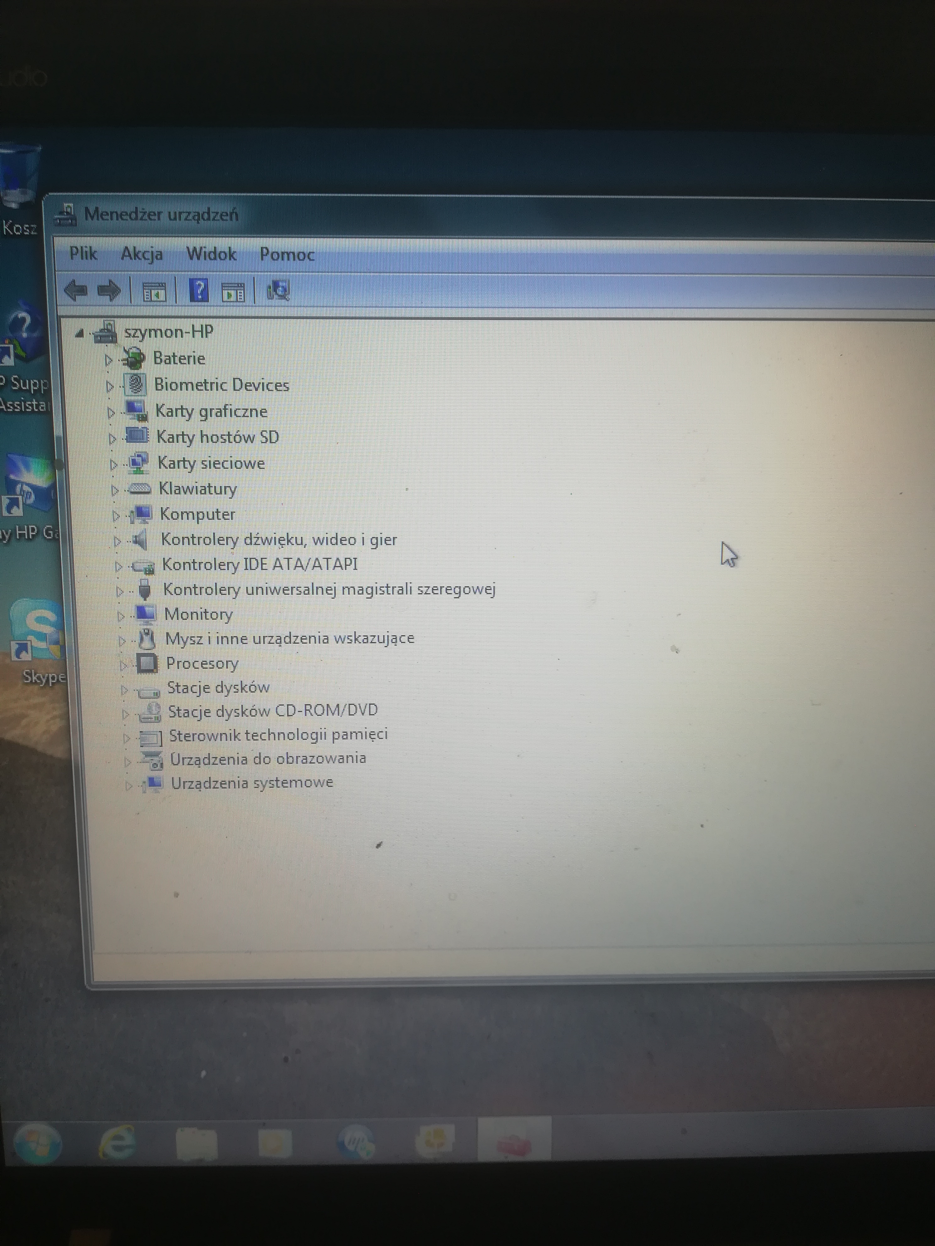

    Pokaż screen z Menadżera urządzeń.
    Używasz kombinacji Fn+F12?

    Tak używam i nie działa bez fn też nie działa HP Pavilion dv6 - WiFi i Ethernet nie działają, tylko USB modem działa. W menedżer urządzeń wszystko niby gra, Wielka niewiadoma

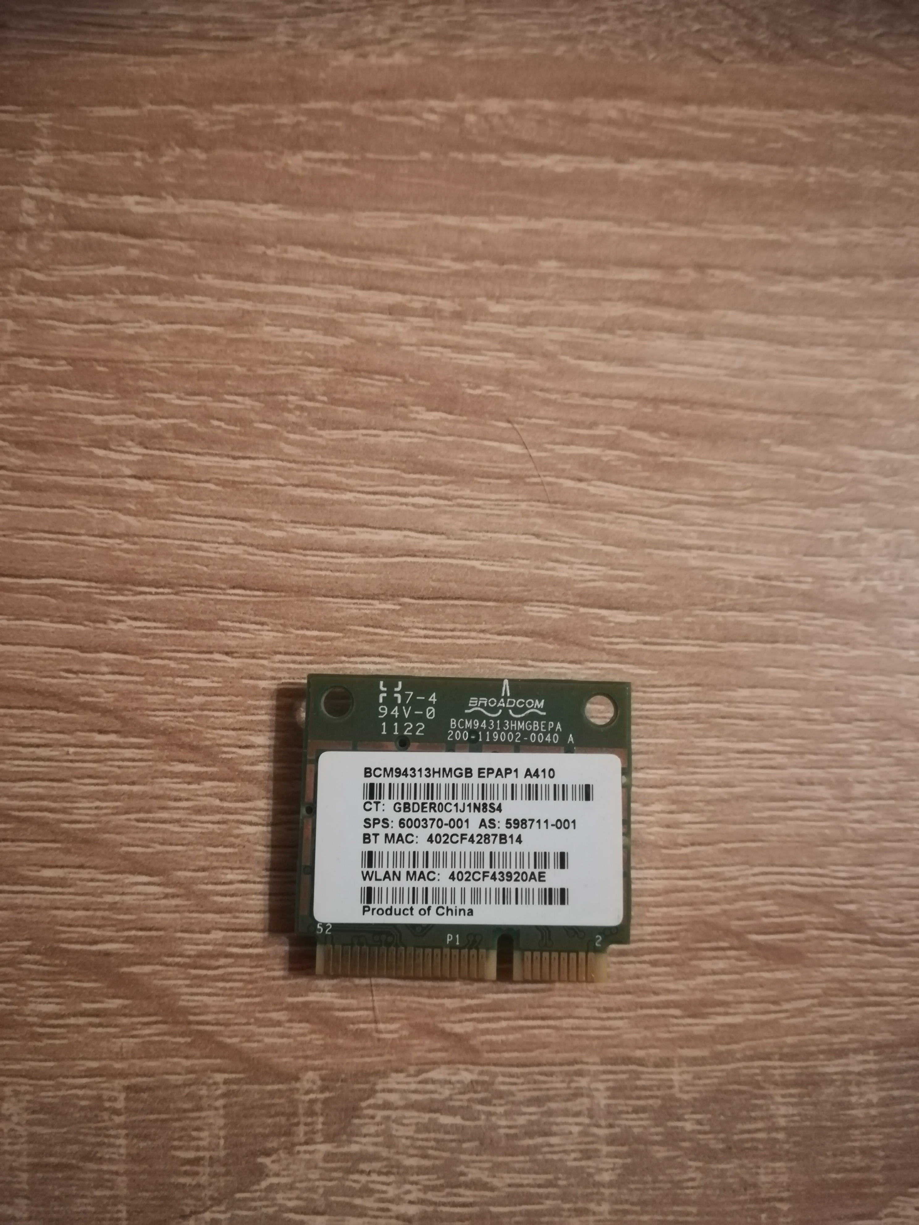

    Kartę sieciowa też wymieniłem i nic nie dało HP Pavilion dv6 - WiFi i Ethernet nie działają, tylko USB modem działa

    W sensie karta sieciowa tak wymieniłem racja, jeżeli to to samo co wlan to tak mój błąd,

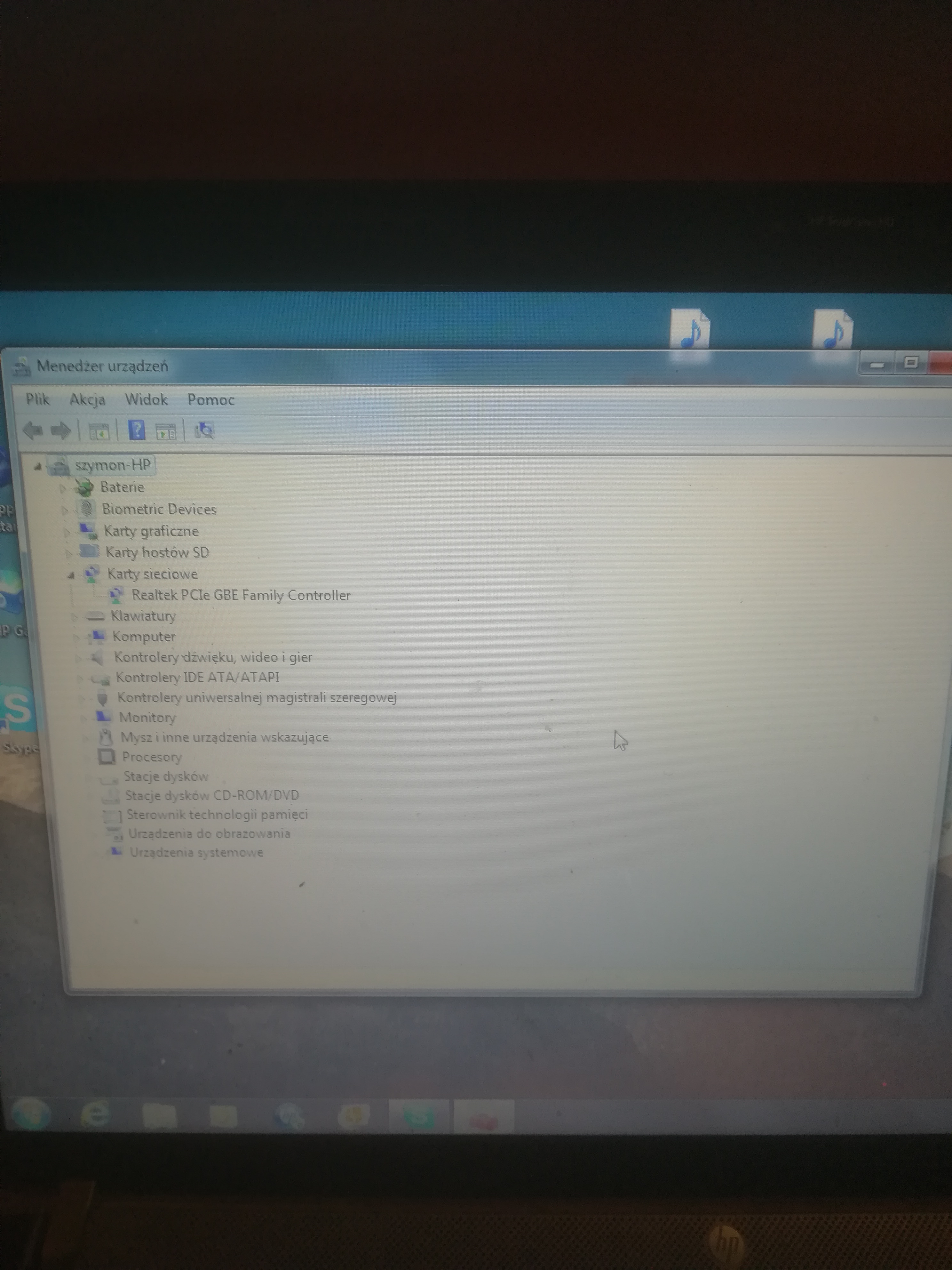

    Tak jak wyżej jest menedżer urządzeń i tam rozwinalem kartę sieciowa i jest realtek czyli jest wykryta z tego rozumiem czy się mylę?

    To jest karta LAN czyli przewodowa.

    Wtedy widziało by jakieś inne urządzenie w menagerze urządzeń.

    Możliwe że BIOS jest zablokowany i inne karty niż montowane fabrycznie nie będą wykrywane.

    Kolega sosarek dobrze pisze. Miałem w rękach kilka podobnych Pavilionów. Wszystkie miały nałożone ograniczenia na karty WLAN. Tylko karta dedykowana zostanie wykryta i możliwa do aktywowania w BIOS. Zamontuj starą kartę, włącz ją w BIOS i będzie działać.

    Zamontuj tę starą i pokaż screeny z menagera urządzeń.
    Takie wyrażenia jak "nw" i "wgl" to może sobie daruj.
  • #23 17731872
    golota1991
    Poziom 7  
    Posty: 29
    Ocena: 4

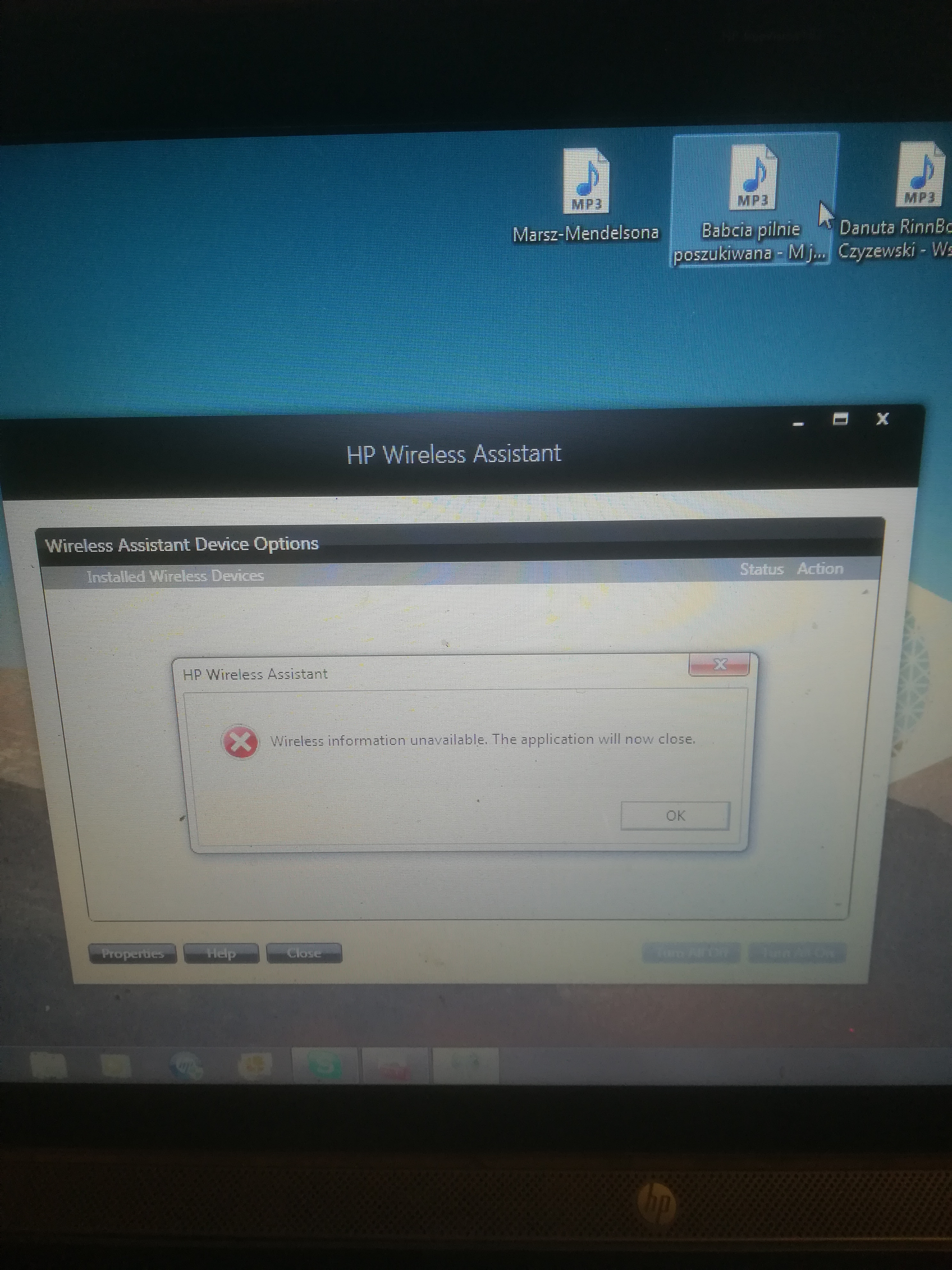

    Bez zmian po zmianie karty, jeszcze w BIOS zobaczę HP Pavilion dv6 - WiFi i Ethernet nie działają, tylko USB modem działa HP Pavilion dv6 - WiFi i Ethernet nie działają, tylko USB modem działa
  • #24 17731926
    sosarek
    Posty: 83875
    Pomógł: 9318
    Ocena: 15504
    Przecież ciągle nie widać karty.

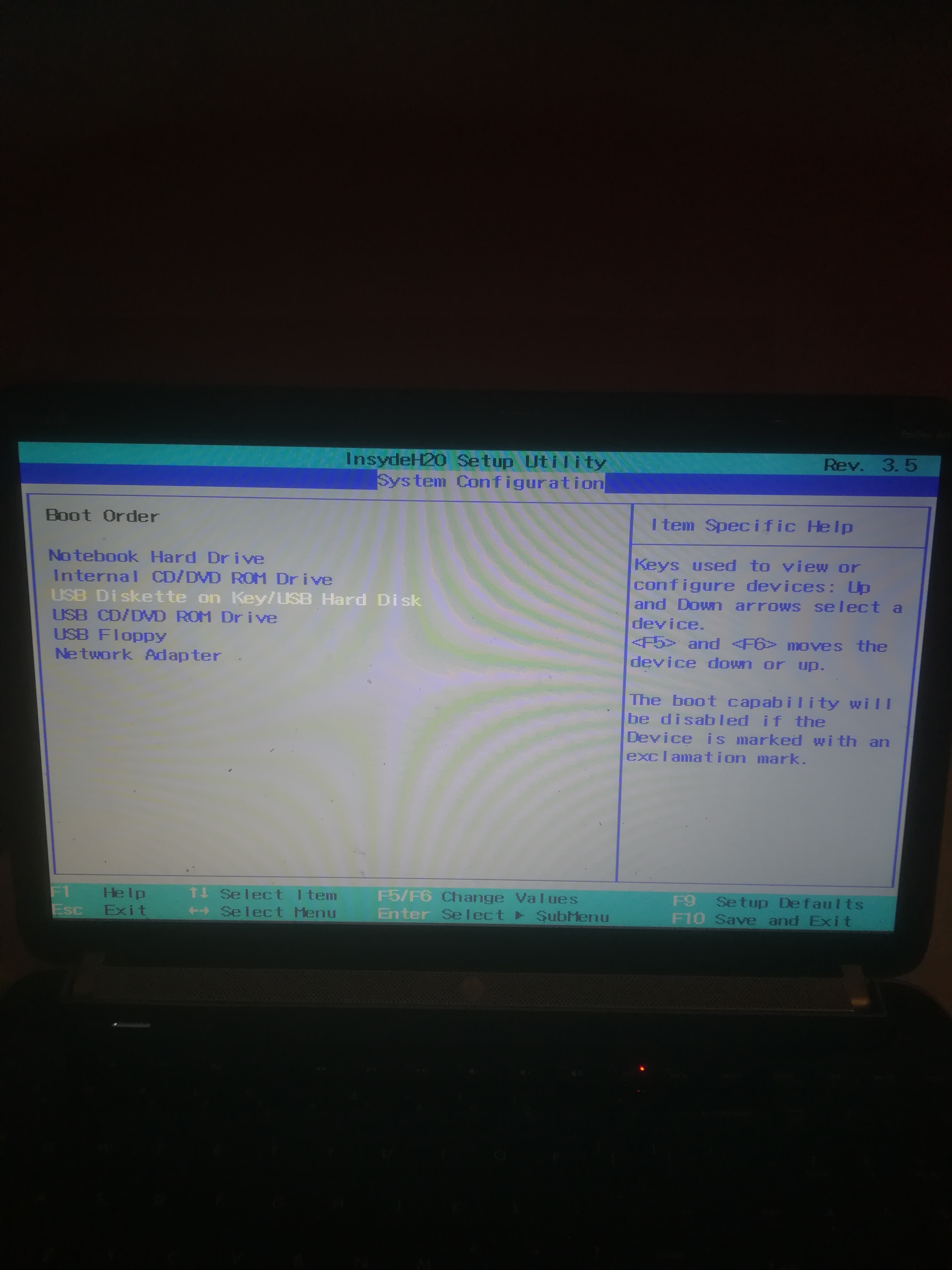

    Szczerze powiem że nawet nie wiem gdzie w biosie to przełączyć, nie ma takiego menu jak w internecie piszą, pobrałem nawet aktualizacje biosu, mam problem też z blutu, przy instalowaniu sterownika z strony hp wyskakuje podłącz blutu, wszystkie sterowniki po kolei instalowałem że strony hp do tego modelu związane z siecią :(

    A w BIOS ta karta (a właściwie port, gniazdo) nie jest wyłączone "disable"?
    Jeśli tak, przestawić na włącz "enable"

    W których opcjach, jak patrzyłem podobne tematy to u mnie nie ma w BIOS takich opcji albo inaczej się nazywają :(

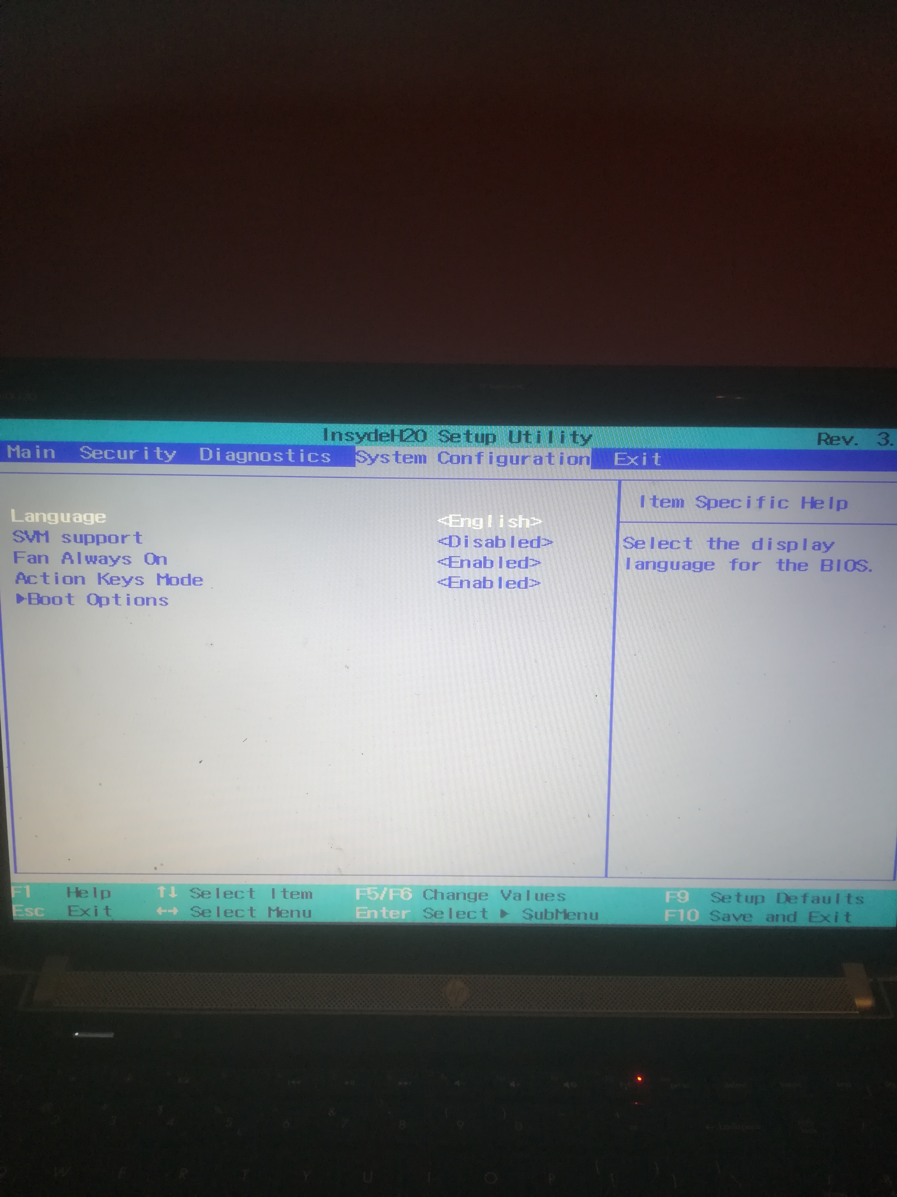

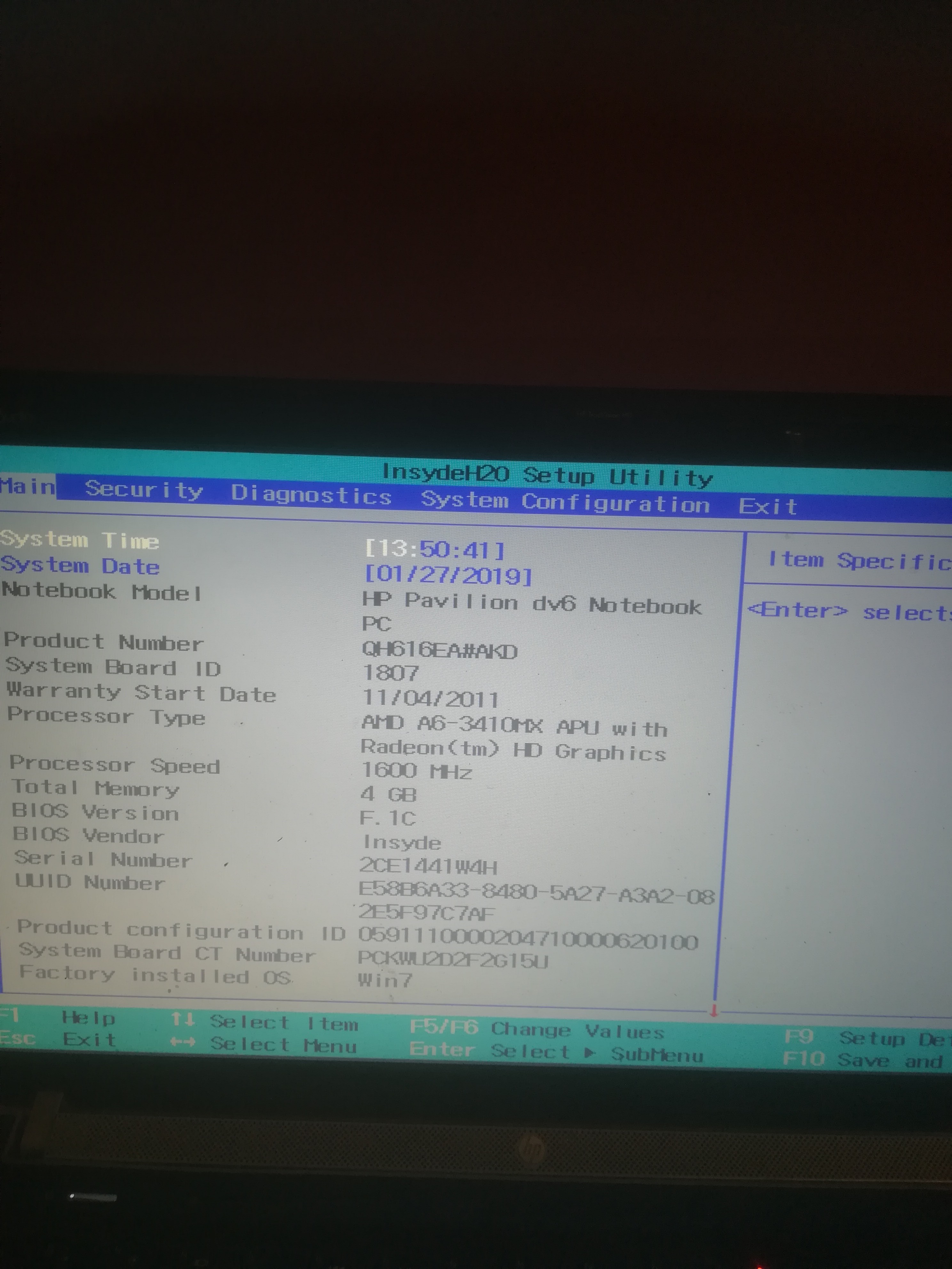

    Pokaż zdjęcia z ustawień BIOSu.
  • #30 17734039
    golota1991
    Poziom 7  
    Posty: 29
    Ocena: 4
    HP Pavilion dv6 - WiFi i Ethernet nie działają, tylko USB modem działa HP Pavilion dv6 - WiFi i Ethernet nie działają, tylko USB modem działa HP Pavilion dv6 - WiFi i Ethernet nie działają, tylko USB modem działa HP Pavilion dv6 - WiFi i Ethernet nie działają, tylko USB modem działa
