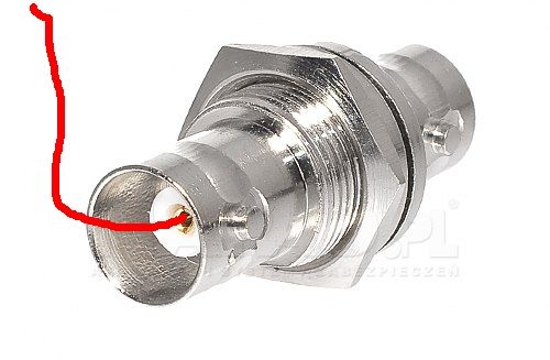

    Spróbuj przedłużyć ten przewód albo do kawałka innego przewodu o długości 1,1 -1,5m dołącz złącze BNC (czy jakie tam masz w skanerze) - powinno być lepiej. Spróbuj podwiesić go pionowo...
    Możesz też tak prowizorycznie podłączyć przewód do BNC skanera:
    Uniden UBC355CLT - częstotliwości lotnicze, ustawienie skanera, dobór anteny.
    i zobaczyć jaki będzie efekt.

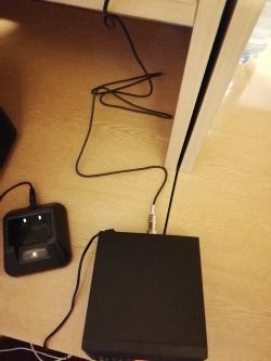

    Myślałem jeszcze żeby na komin z metalowym obiciem postawić coś takiego jak
    Radiora Sky Scan MK II. Myślisz że jest to coś warte? Niby antenę mam taka drugą jak pisałem i mi się wydaje że jest lepiej.
    Uniden UBC355CLT - częstotliwości lotnicze, ustawienie skanera, dobór anteny. Uniden UBC355CLT - częstotliwości lotnicze, ustawienie skanera, dobór anteny.

    "na komin z metalowym obiciem postawić coś takiego" - może nie zadziałać. W ogóle, anteny szerokopasmowe są gorsze od anten an konkretny zakres częstotliwości.
    Musisz się liczyć z tym, że w tym okresie jest trochę mniej lotów, więc mało słychać...
    Do słuchania komunikacyjnych możesz się przygotować według rozkładu lotów i podpatrzeć na flightradar24.com, wszelkie inne, to przypadek (aerokluby w zimie praktycznie nie latają, tak jak i prywatne, wojsko lata mniej). Dodatkowo, warunki propagacyjne mogą znacznie ograniczyć zasięg łączności.

    Pawelxc91 napisał:
    Bo niestety ale nie słyszę żadnej wieży jedynie kontrolę obszaru
    To kolego zależy od usytuowania Twojej anteny. To jest pasmo VHF wię tu panują zasady jak dla TV - chcesz mieć odbiór to antena wysoko. Generalnie 90% sukcesu to dobry SYSTEM antenowy - czyli antena, fider od nie,j złącza itp.

    @Pawelxc91
    , to "coś" co widać na zdjęciu nr.1 (#5), to jest Twoja antena ?. :wink:
    Kurcze, tyle porad dotyczących anten na różne pasma, łącznie z lotniczym zostało umieszczone na forum elektrody a Ty zakładasz nowy temat. :cry:
  • #10 17728495
    Pawelxc91
    Posty: 10
    Moje pytania nie były skierowane tylko o anteny. Na chwilę obecna tak, to jest jedna z dwóch anten dołączona oryginalnie do mojego unidena i jest w fazie testów czy to w ogóle ma sens. Nie jest mojej produkcji jeśli pytasz ;-) Chyba najlepszym rozwiązaniem będzie zrobienie dwóch dipoli na pasmo lotnicze i pasmo 2m.
