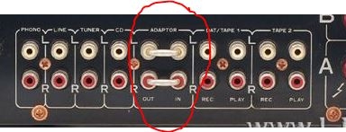

Problem polega na tym że po włączeniu wzmacniacza pojawia się szum a włączając muzykę cicho gra. Podam krótki opis jak to działa
Włączę muzykę gra cicho,nie da się pogłośnić ani przyciszyć, nie reaguje też na regulacje barwy
Co do tej pory zrobiłem:
Sprawdzone tranzystory w stopniu końcowym -Sprawne
wzmacniacz operacyjny w stopniu preamp -Sprawny
W ostateczności odpiąłem źródło dźwięku końcówka mocy-preamp dalej to samo
Proszę o pomoc bo już nie wiem co mam robić byłem przekonany że wzmacniacz operacyjny uległ zniszczeniu nawet podstawiłem identyczny układ sprawny który dziś kupiłem
Z góry dzięki i pozdrawiam
