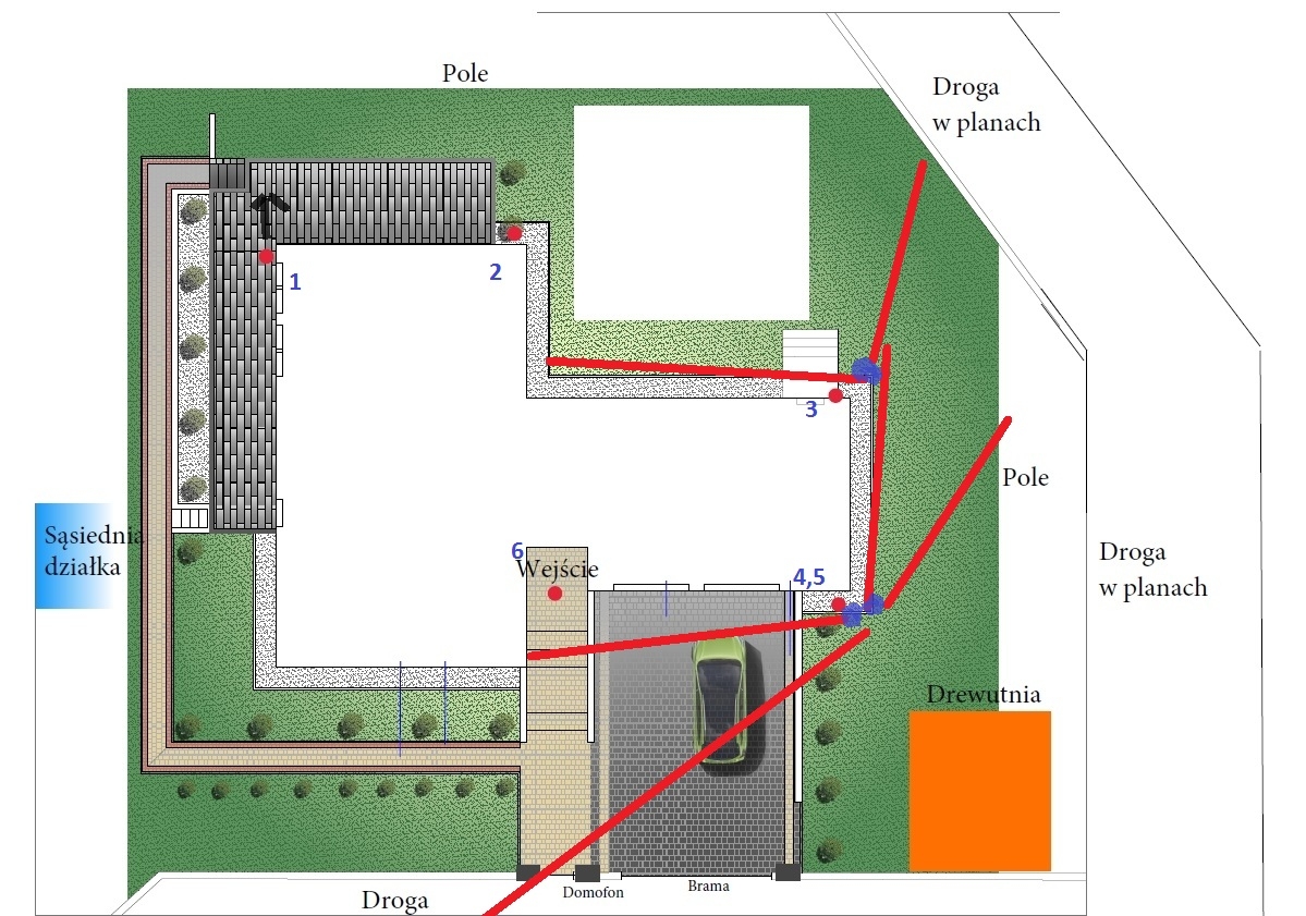

    Witam. Na etapie instalacji elektryki poprosiłem, żeby pociągnięto mi również podwójną skrętkę pod monitoring. Przewody wychodzą jak poniżej gdzie zaznaczone są czerwonymi kropkami. Nad wejściem jest zadaszenie nie zaznaczone na schemacie stąd jeden punkt jest przed wejściem. Pozostałe są na wysokości podbitki, czyli ok 3m. Chciałbym zacząć od 2 kamer i z czasem podpiąć pozostałe 3. Wiem, że rozmieszczenie nie jest idealne, ale założyłem, że 5 kamer na budynek to max i wyszło chyba w miarę optymalnie przy tym założeniu. Jaki system ze średniej półki polecili byście na taki układ. Chciałbym mieć możliwość wrzucania klatek z rejestracji ruchu w chmurę i ewentualnie maila z powiadomieniem.

    Co do doboru sprzętu bardzo ogólnie, jest na forum szereg tematów gdzie takowy jest polecany. Wszystko zależy od budżetu. O konkretach zaś mówić nie sposób bo rysunek owszem ładny, ale nie wynika z niego zbyt wiele ( nie wiemy np gdzie są okna, nie wiemy w którą stronę mają patrzeć owe kamery ) Jedno co widać to to że 5 kamer umieszczonych w tych miejscach to trochę mało. W każdy punkt wypuszczono po dwie skrętki?

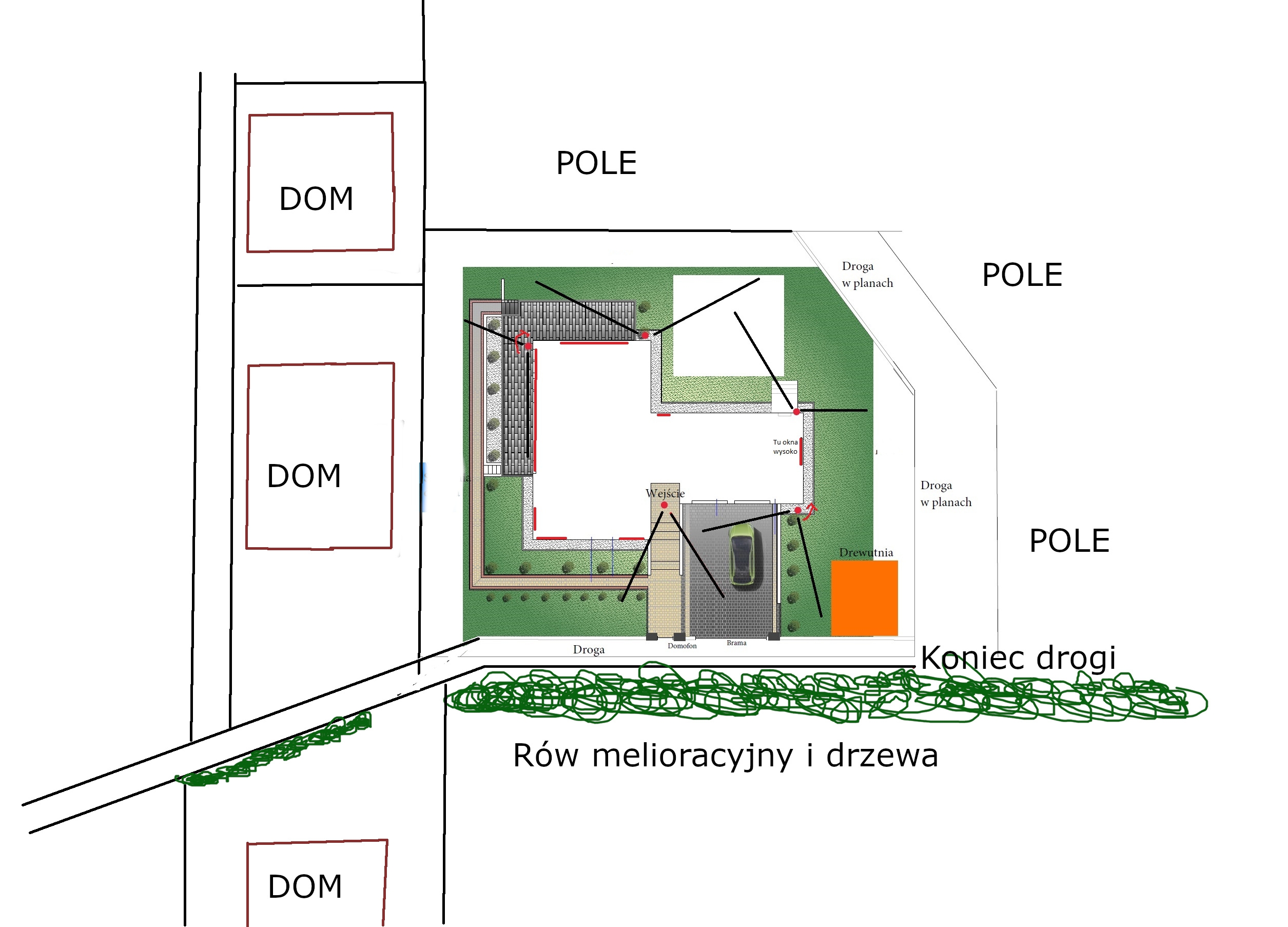

    Tak, wszędzie są po 2. Widziałem kamerki od 8 stówek sztuka. No takie to trochę przerost formy na cele domowe. Zakładam do 500 max na kamerkę. Ten proponowany rejestrator też trochę przydrogi szczególnie, że do tego jeszcze dyski. Chciałbym się zmieścić tak żeby zacząć koło 2 tysięcy i potem stopniowo dokładać kolejne kamerki. Dodałem jeszcze szkic z oknami i z zaznaczeniem jak bym sobie ustawienie wyobrażał. Ze 2 tam by wypadały obrotowe więc takie gdzie nie widać w którą stronę są skierowane.

    sosarek napisał:
    Pozbawione sensu - po co montujesz kamery - by obserwować sąsiada czy mają pilnować Twojej posesji?
    Patrząc na okablowanie wydawało się że już bardziej tego nie można tego sp...... A jednak :(
    Pierwszy rysunek nie chronione strefy podejścia
    Drugi -na zachętę propozycja rozmieszczenia trzech kamer i strzałka sugerująca gdzie najlepiej przenieść kamerę np 1. Kolejne trzy to zadanie dla kolegi :)
    Założyłem że nie da się dokablować tego jednego narożnika
    Jakie kamery i system monitoringu do domu z opcją chmury?

  • #12 17785445
    yaro30
    Posty: 111
    Ocena: 10
    Teraz się połapałem, że na PoE wystarczy jeden kabel. Ja mam wszędzie powyprowadzane 2 więc jest możliwość w dłuższej perspektywie zamontowania 2 kamer obok siebie, skierowanych w inną stronę. To by chyba załatwiało problem dziur, które wymuszał układ gdyby było po jednym kabelku. Nie wiem co mówią przepisy, ale podejrzewam, że sąsiedzi nie byli by zachwyceni gdyby jakaś kamera była skierowana na ich działki. Proszę zatem o sugestie, jak poprawić przedstawiony układ, aby nie była to tylko atrapa ;) Rozszerzam trochę widok żeby lepiej naświetlić sytuację. Skala nie najlepsza. Odległość do najbliższego domu po lewej to ok 30m więc jest trochę przestrzeni.
    A na rysunku są w niektórych miejscach po 2 kropki a w innych jedna. Zaraz się okaże, że i w narożniku gdzie nie ma żadnej kropki też są kable. Zdecyduje się kolega na jakąś wersję i sprawdzi te kable czy aby na pewno są to dwie skrętki :)

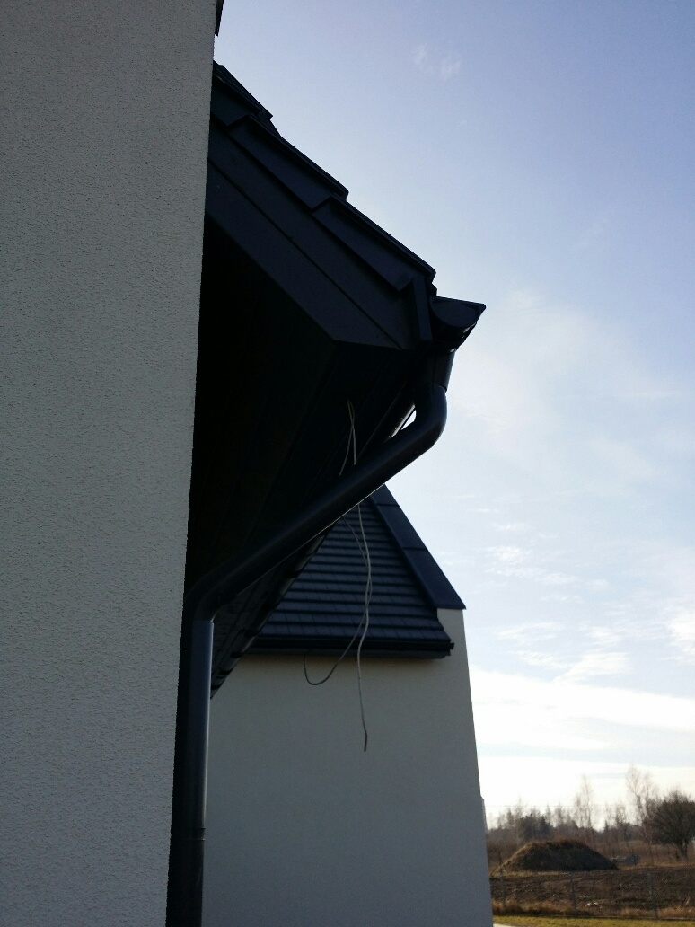

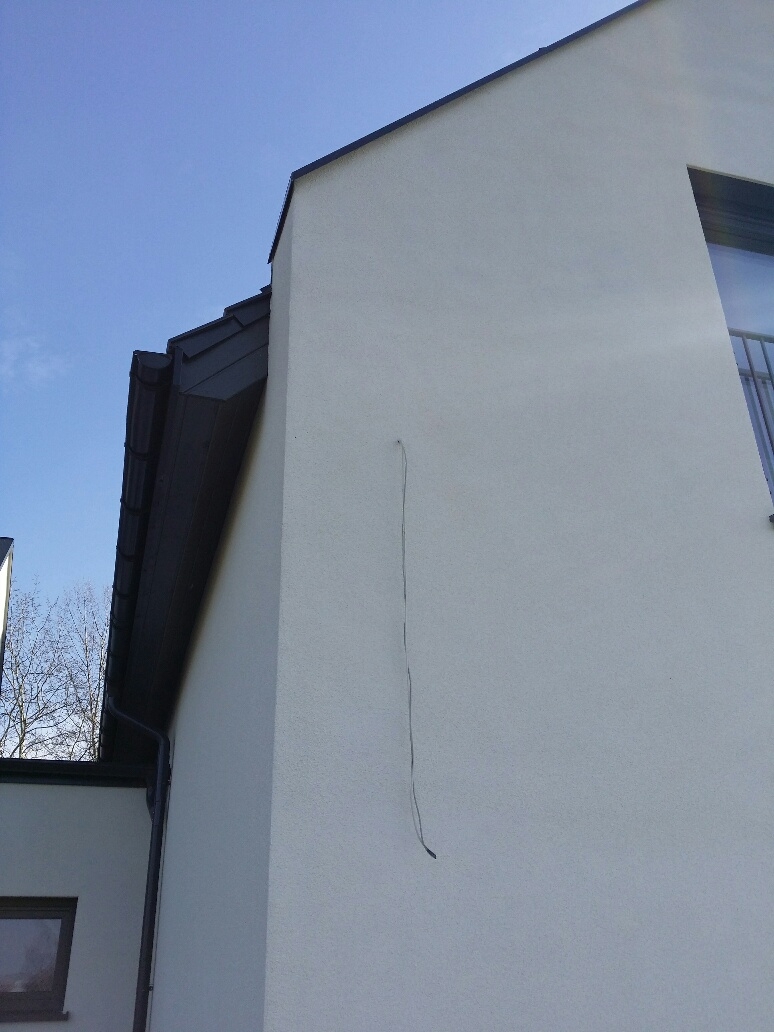

    I dobrze że wyprowadził po dwie bo ma teraz kolega pole manewru. Rzeczywiście nie wyprowadził na ten jeden róg czy po prostu zginęły przy robieniu podbitki?
    Podbitka dużo wystaje? nad tym tarasem jest jakieś zadaszenie? Da się podbitką przeprowadzić kabel na przód? Gdzie są rynny. Może jakieś zdjęcia?

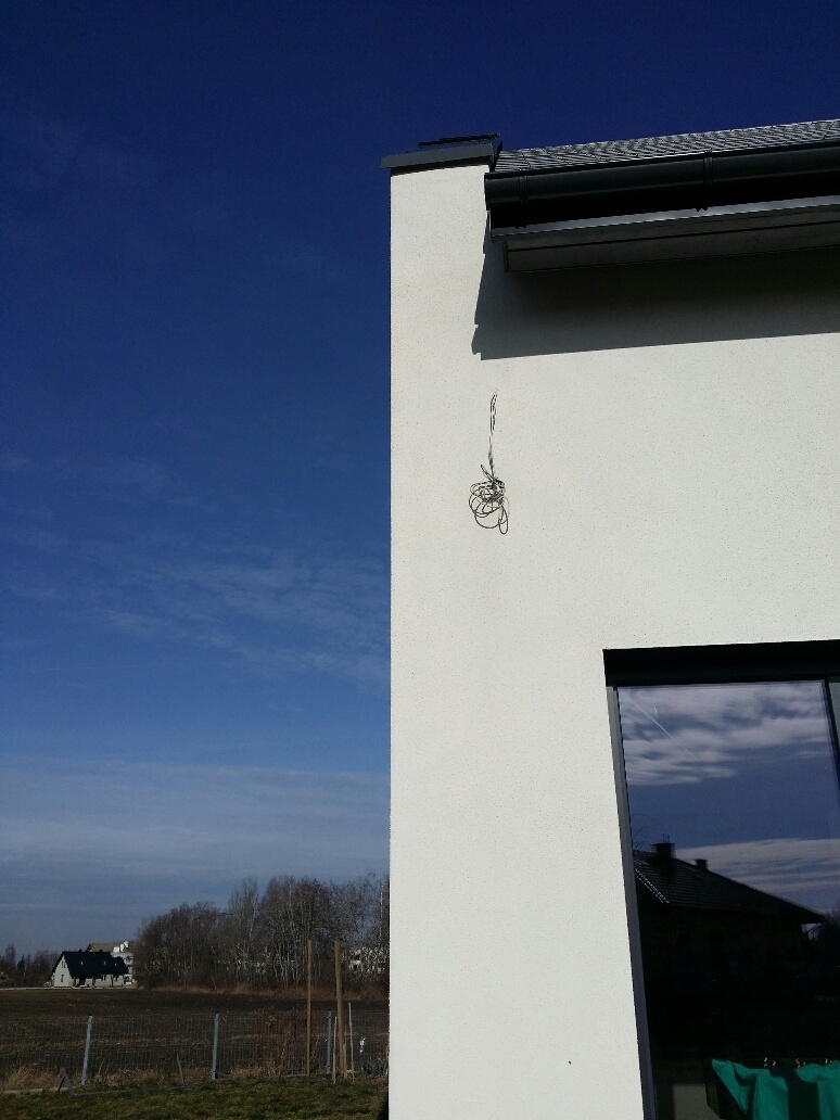

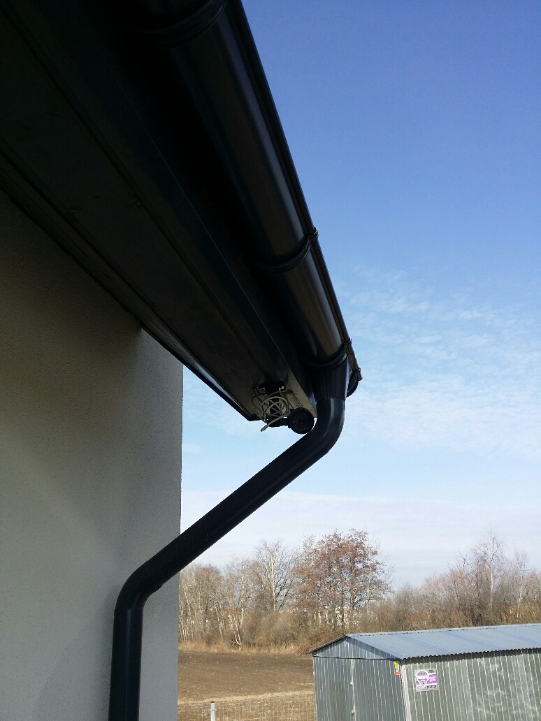

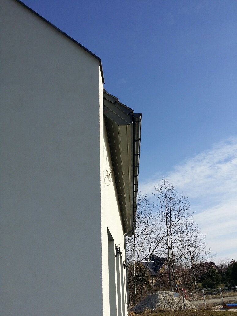

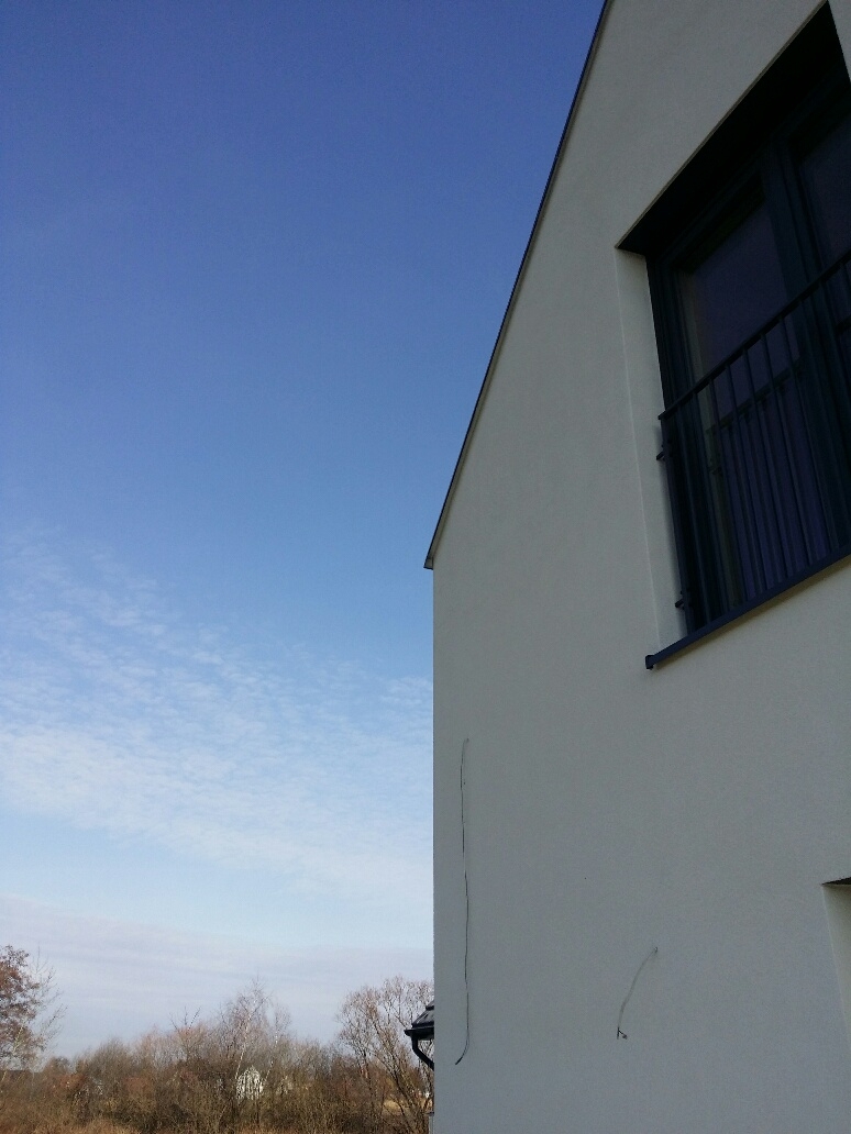

  • #16 17798810
    yaro30
    Posty: 111
    Ocena: 10

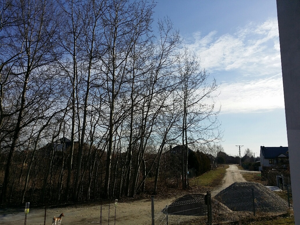

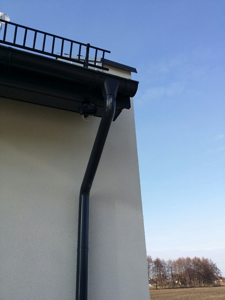

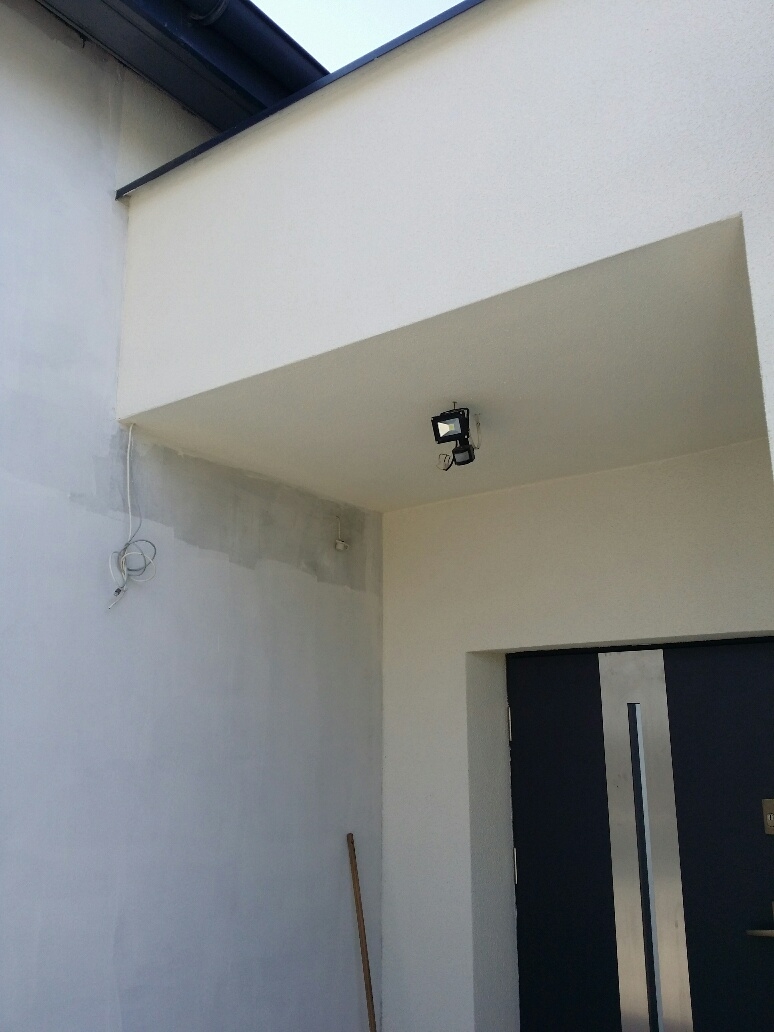

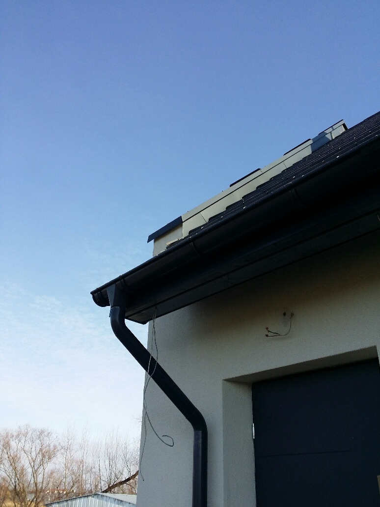

    Podbitka niewiele wystaje. Kabelki wychodzą jak na fotkach niżej. Fotki robione od wejścia zgodnie z ruchem wskazówek. Na ostatnim punkcie, czyli po prawej od wejścia już wisi plastik ;) Poza punktem nad drzwiami reszta robiona z dwóch ujęć, żeby lepiej widać.
    Ostatnia fotka to widok na drogę przed domem.
