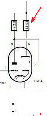

    Wymieniłem w radiu lampowym Grundig wskaźnik wysterowania EM 84 na nowy RFT. Świeci mocno, ale nastąpiły zmiany w brzmieniu odbiornika, radio gra znacznie głośniej. Już przy odkręceniu potencjometru głośności na godzinę 9 jest wyraźnie głośno, a przy ściszeniu do minimum dźwięk nadal jest słyszalny. Czy to możliwe, że wymiana tej lampy spowodowała zmiany w dźwięku? Stara lampa świeciła bardzo słabo, ale radio grało zdecydowanie ciszej.

    Tu masz schemat tego cuda.
    Lampa EM to wskaźnik siły sygnału, ale jego uszkodzenie np. zwarcie wewnętrzne może obciążać obwód napięcia anodowego.
    Siatka przez rezystor wpięta w tor sygnału, przy zwarciu, też może coś przeszkadzać..

    EM84 nie ma absolutnie żadnego wpływu na jakość i poziom sygnału na wyjściu radia. Lampa spełnia rolę wskaznika prawidłowego ustawienia radia na częstotliwość nadajnika i pozwala wizualnie w przybliżeniu ocenić poziom sygnału wejściowego . Do sprawdzenia wystarczy usunąć lampę z podstawki. W celu zwiększenia czułości wskaznika trzeba dodać rezystor . Zmiana lampy EM 84 na RFT w Grundig - głośniejsze brzmienie radia

    Kolego! Jeśli myślisz, że oberwana siatka EM84 będzie miała wpływ na zwiększenie głośności, to wybrałeś nie ten temat, w którym ci należy dawać rekomendacje.

    Kolego, SlawekKedra! Siatka EM84 zjednoczona z wyjściem detektora przez opór R9 - 4.7mOm i razem z rezystorem R12 stwarza dzielnika 1/10. Przy zwarciu siatki na katodę wpływ będzie nie znaczny. Względem wpływu oberwanej siatki czytaj post#8. Ponadto , po zwarciu siatki , jak i przy oberwana lampa nie będzie spełniać swojej roli , a o tym autor nie pisze. Wpływ R45 na poziom minimalnej głośności . Regulator głośności ma opór 1.3mOm, rezystor R45 - 56Om, co składa 1/23214. O którym wpływie może chodzić ?

    Nie wiem, czy podczas wymiany EM84 nie dochodzi do poruszenia czegoś przy okazji co powoduje opisany efekt. Ta lampa (tzw. magiczne oko) umocowana jest gdzieś wewnątrz obudowy by było ją dobrze widać od frontu.
    Manipulując przy jej wymianie można coś poruszyć. Z opisów autora nie wynik ilość prób by wykluczyć przypadek.
    Jeśli tak jest rzeczywiście jak wynika z #1 to należałoby dokonać jakichś pomiarów. Przydatna też byłaby informacja czy zjawisko występuje przy odbiorze AM, czy przy FM, czy może i tu i tu.
    Nie widzę możliwości jakiegokolwiek uszkodzenia wewnątrz EM84 które mogłoby zmienić wzmocnienie stopnia m. cz.
    Nawet jeśli wyobrazić sobie zwarcie jednej z anod z katodą. Na pewno odbiłoby się to na obciążeniu obwodu napięcia anodowego a to z kolei na podgrzaniu R28.
    Na rysunku jest to symbol anody a w realu połączenie z luminoforem napylonym na wewnętrzną stronę bańki.
    Snując rozważania opieramy się na schemacie ideowym zakładając że w ciągu 60 lat nikt nie wprowadził jakiejś zmiany w układzie. A może jest inaczej niż na schemacie?
    Co do regulacji wzmocnienia potencjometrem to R45 jest elementem gałęzi ujemnego sprzężenia zwrotnego.
    W momencie zbliżenia ślizgacza potencjometru do węzła R45, R41, C9 wzmocnienie stopnia m. cz. jest silnie ograniczone.
    Spodziewam się śladowego dźwięku w głośniku.
