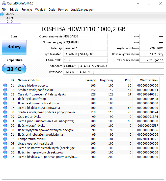

    Okej zrobiłem pomiary i wyszło mega dziwnie. Memtest wykonałem raz z jedną kością raz z drugą i było ok. Wyniki OCC dla CPU, GPU, POWER SUPPLY, zamieszczam spakowane w rar. Diskinfo nie wskazał na smarcie problemów ( z mojej interpretacji). I teraz najlepsze. Niemiłosiernie się zacinało podczas uruchomienia HWInfo, mówię o bez zapisywaniu logów. Dosłownie działał sam program z rivatuner, że mi pokazywało tylko dane i budynki się nie wczytywały, gdy leciałem postacią była niewidzialna, tak jakby nie doczytana. Tekstury były zepsute tzn bez szczegółów, same paskudne bloki. Zrobiłem 2 pomiary. Po włączeniu zapisu do logów nic się nie zmieniło. Taka sama reakcja, tylko że zanotowana, podeślę 2 pliki. Po wyłączeniu całego programu, zacinanie przeszło. Zapomniałem dodać, że mam system Win 10 64 bit, oraz formata nie robiłem od 2 lat.

    SMART nie komunikuje niczego niepokojącego. Dysk jest ok.
