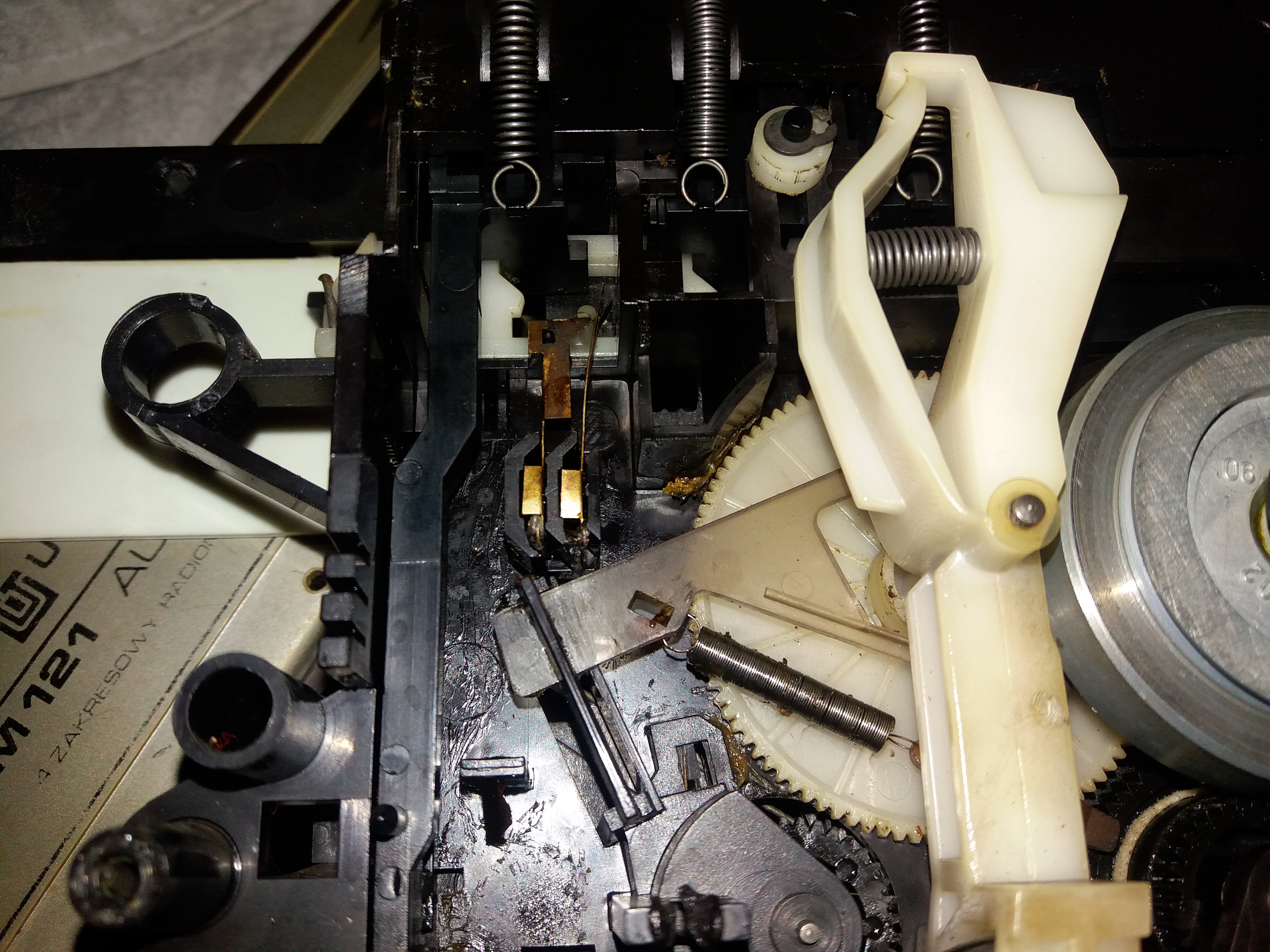

    Witam. Znalazłem w piwnicy Kasprzaka RM-121. Nie wiedzieć czemu sprzęt był w totalnej rozsypce. Popatrzyłem na niego przez chwilę i chciałem go wyrzucić, ale po chwili przemyśleń jednak stwierdziłem że spróbuję go złożyć. Plastiki, obudowy, oraz inne elementy gruntownie wyszorowałem, płytę główną z grubsza wyczyściłem, jutro będę składał do kupy, ale nurtuje mnie jedna kwestia, mianowicie, do czego służy ten przełącznik składający się z dwóch blaszek, widoczny na zdjęciu, oraz gdzie na płycie go podłączyć, podłączyłem multimetr na buzzer i cały czas jest w stanie zwarcia, bez względu na to, jaki klawisz na magnetofonie wcisnę.

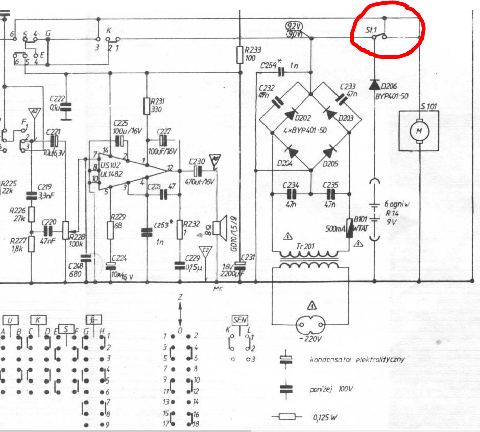

    Do załączenia napędu i reszty w trybie pracy magnetofonu. Oznaczony St1 na schemacie.
    https://obrazki.elektroda.pl/5375998200_1329674135.jpg
    Jeśli jest stale zwarty to coś źle poskładałeś.

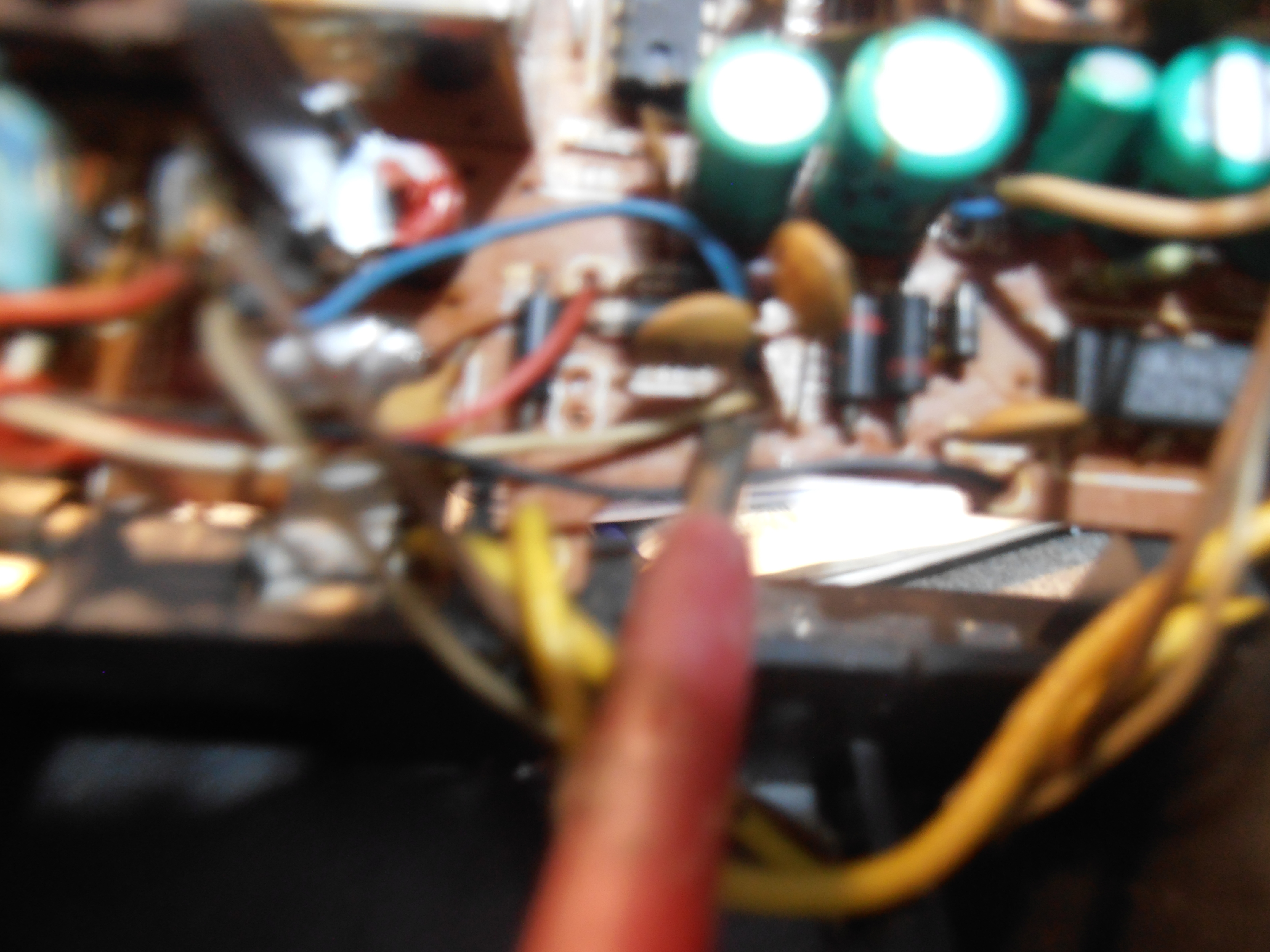

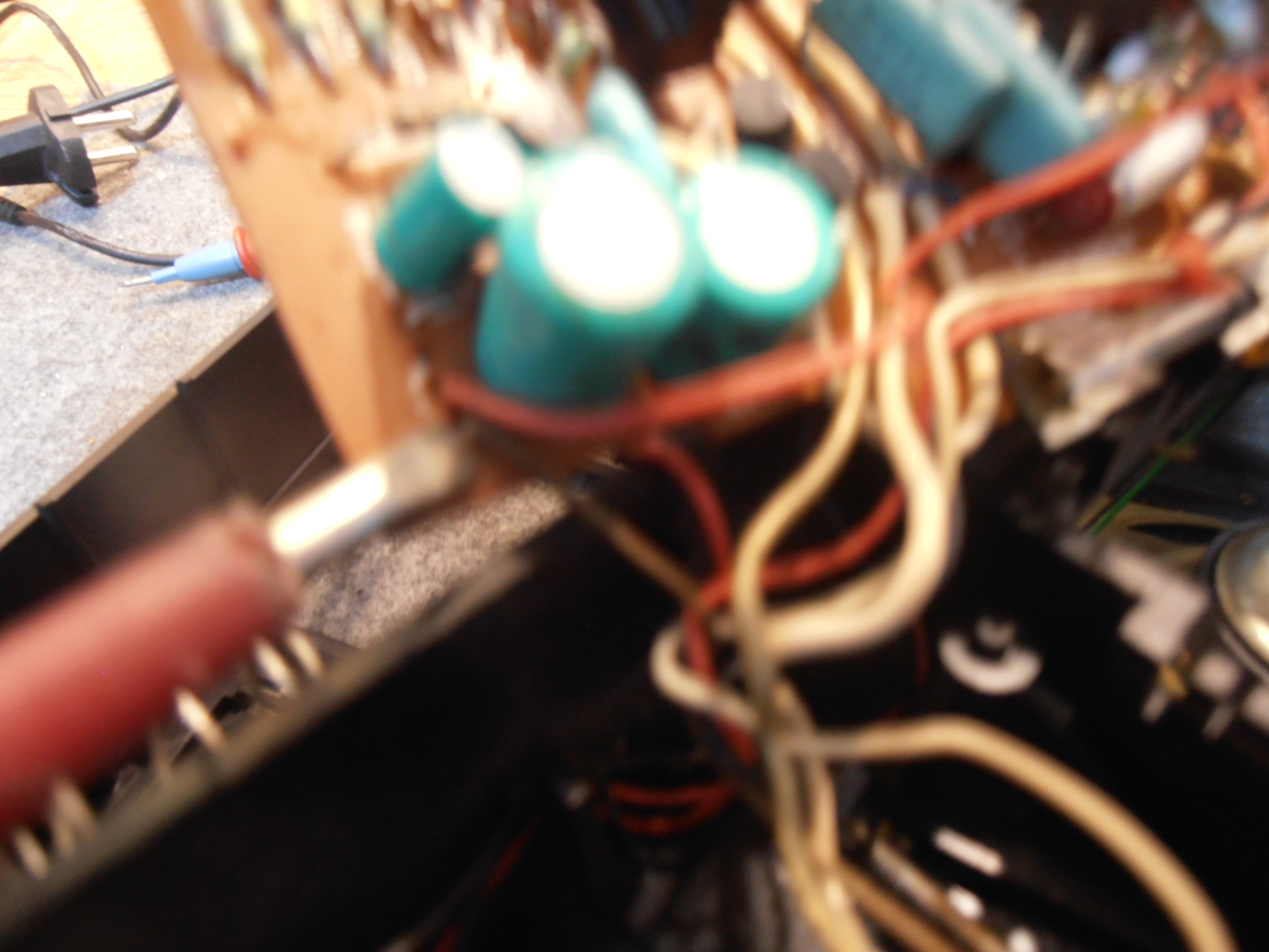

    xpira czemu wklejasz zdjęcia na których nic nie widać, to tak jakby ich wcale nie było. Są bardzo niewyraźne.

    Ok, sprawa rozłącznika ogarnięta, jest tam taki biały "wodzik" który rozłącza styki, jest on dociskany stalowym drutem. Za małą siłę docisku wywierał na ten biały element, i stąd brak reakcji na klawisz stop. Zabawę z przewodami i dalszym składaniem będę kontynuował jutro, pewnie jeszcze się odezwę na forum, bo mogę mieć wątpliwości.
    Mam słabej jakości aparat.
    #11 17735358
    Witold5
    Poziom 32  
    Posty: 2163
    Pomógł: 178
    Ocena: 728
    Aparat tu nie ma nic do rzeczy. Takich zdjęć nie wklejaj, bo one nikomu nie pomogą.
    Raczej za bardzo chciałeś pokazać w zbliżeniu. A ponieważ nie łapie (aparat) ostrości - wyszło jak wyszło. Przy okazji - zawsze zanim będziesz miał zamiar robić zdjęcie sprawdź jak brudny jest obiektyw.
    Jeśłi już wklejasz zdjęcie musi być na nim coś widać - nie tylko pod względem ostrości ale i "szerszego spojrzenia" - czasem pokazanie nawet ostro, zbyt małego fragmentu większej całości, daje tyle samo co brak zdjęcie a ogóle.
