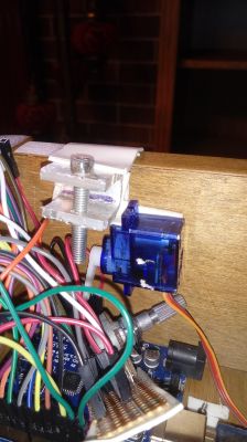

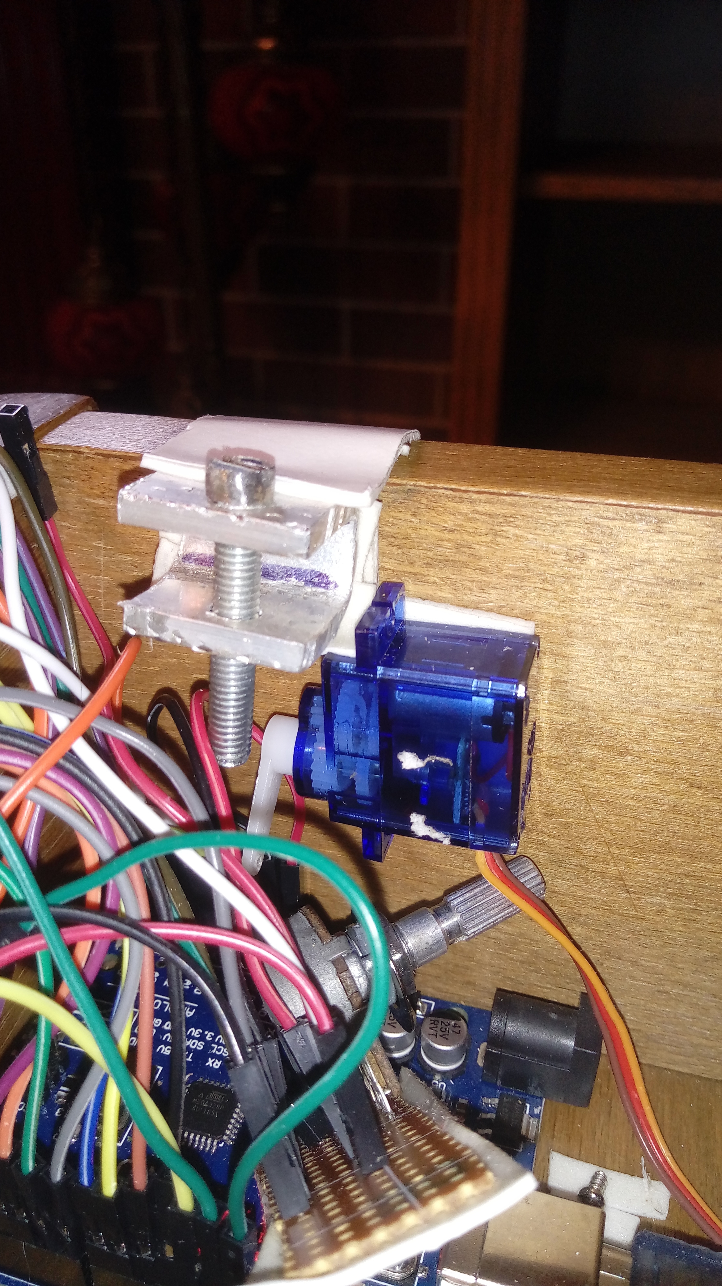

✨ Projekt blokady szuflady oparty na Arduino Uno wykorzystuje wyświetlacz LCD 2x16, klawiaturę 4x4 oraz buzzer. Użytkownik może zmieniać hasło w kodzie, a po wpisaniu błędnej kombinacji na ekranie wyświetla się "ERROR", a po poprawnej "OTWARTE". Mechanizm blokady polega na podniesieniu śrubki M5 przez serwomechanizm. Uczestnicy dyskusji zauważają, że projekt ma potencjał edukacyjny, ale również praktyczne zastosowania, takie jak możliwość zmiany kodu dostępu bez wymiany zamka. Pojawiają się również sugestie dotyczące monitorowania stanu baterii oraz rozważania bardziej solidnych zamków. Autor projektu planuje rozwój funkcji, takich jak logowanie godzin otwarcia.
