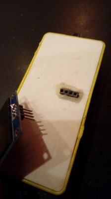

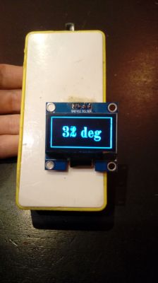

Jakiś czas temu budując urządzenie wymagające dużej precyzji, stwierdziłem, że zrobię coś dokładniejszego niż zwykła wasserwaga i wybór padł na Arduino.

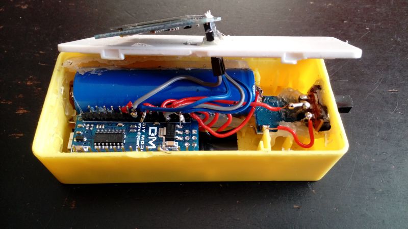

Urządzenie składa się z żyroskopu, wyświetlacza oled, ogniwa li-ion, ładowarki do niego oraz arduino nano. Obudowa pochodzi z power banka 5000mAh. Wyświetlacz jest w pełni modularny, restart następuje co 10s. Restartuje się żeby skonfigurować oled, bez tego jest czarny.
Żyroskop jest przyklejony kropelką do podłoża, szkot jest dla izolacji.

Wyświetlacz i żyroskop podpiąłem pod I2C.
