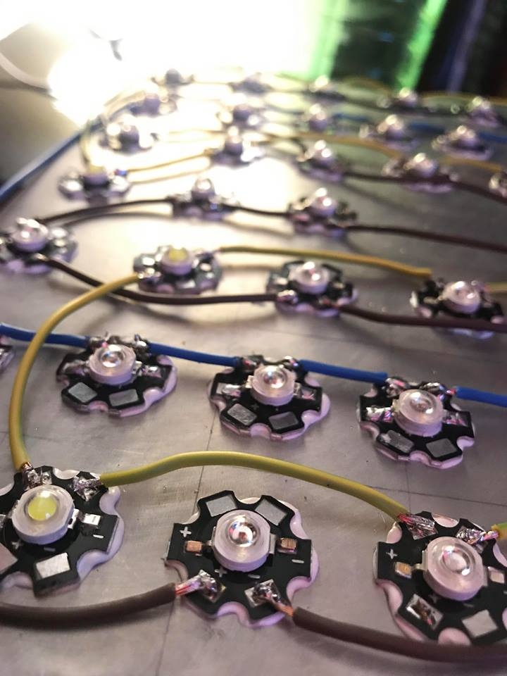

    Właśnie buduję panel led do swojego akwarium, mam kilka pytań, wstępnie przedstawię swoją budowę :
    Konstrukcja to - Radiator 245 x 255
    Źródło Światła to ledy na płytkach pcb.

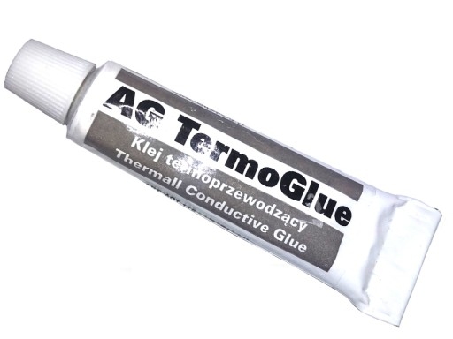

    Spoiwo pomiędzy PCB a Radiatorem to klej termoprzewodzący :
    [DIY] Budowa panelu LED do akwarium - pytania o klej i PCB
    Moje pytania :

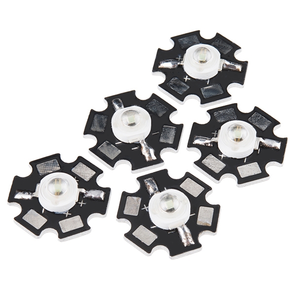

    - Czy klej termoprzewodzący taki jak powyżej przewodzi prąd?
    - Płytka PCB posiada cztery pola 2x + oraz 2x - , jeśli cyna bądź wiązka dotyka delikatnie podstawy pcb ( krawędzi która nie jest pokryta czarną farbą), może dojść do przepięcia?
    Jak sprawdzić przed włączeniem panelu czy będzie wszystko ok ? zasilacze będę miał dopiero w poniedziałek
    Z Góry dzięki !

    Nie przewodzi prądu on ledwo przewodzi ciepło ;)
    Podstawa pewnie z aluminium i raczej nie powinna ci się udać tam czegoś dolutować no chyba że goły przewód będzie się stykał ale to też cieżka sprawa do zrobienia świadomie.
    A klej będziesz stosował pod diode żeby oddawała ciepło do tej płytki?

    Zasilacze to 3x Zasilacz stałoprądowy 350mA 36-68V
    Problem że nie jestem specem od lutowania i przy niektórych diodach za dużo ściągnąłem izolacji, czy poza tymi czterema punktami, ten spód bądź krawędź mogą wyrządzić szkody?

    Spód jest napewno oddzielony od reszty - ale jak masz takie błędy to musisz być tego pewny że nie łączy ci sie plus z minusem przypadkowo. Albo wymienić przewód albo zastosować ten klej żeby odizolować to miejsce.

    Najlepiej żeby przewody szły wzdłuż tego pola lutowniczego a nie prostopadle. Poprawisz i będzie bezpieczenie.

    Diody kupiłem na gotowo przylutowane do pcb, a między PCB a Radiatorem tylko klej termoprzewodzący, ze zdjęcia wyżej. ( mocno dociśnięta pcb aby klej wpłyną spod płytki.
