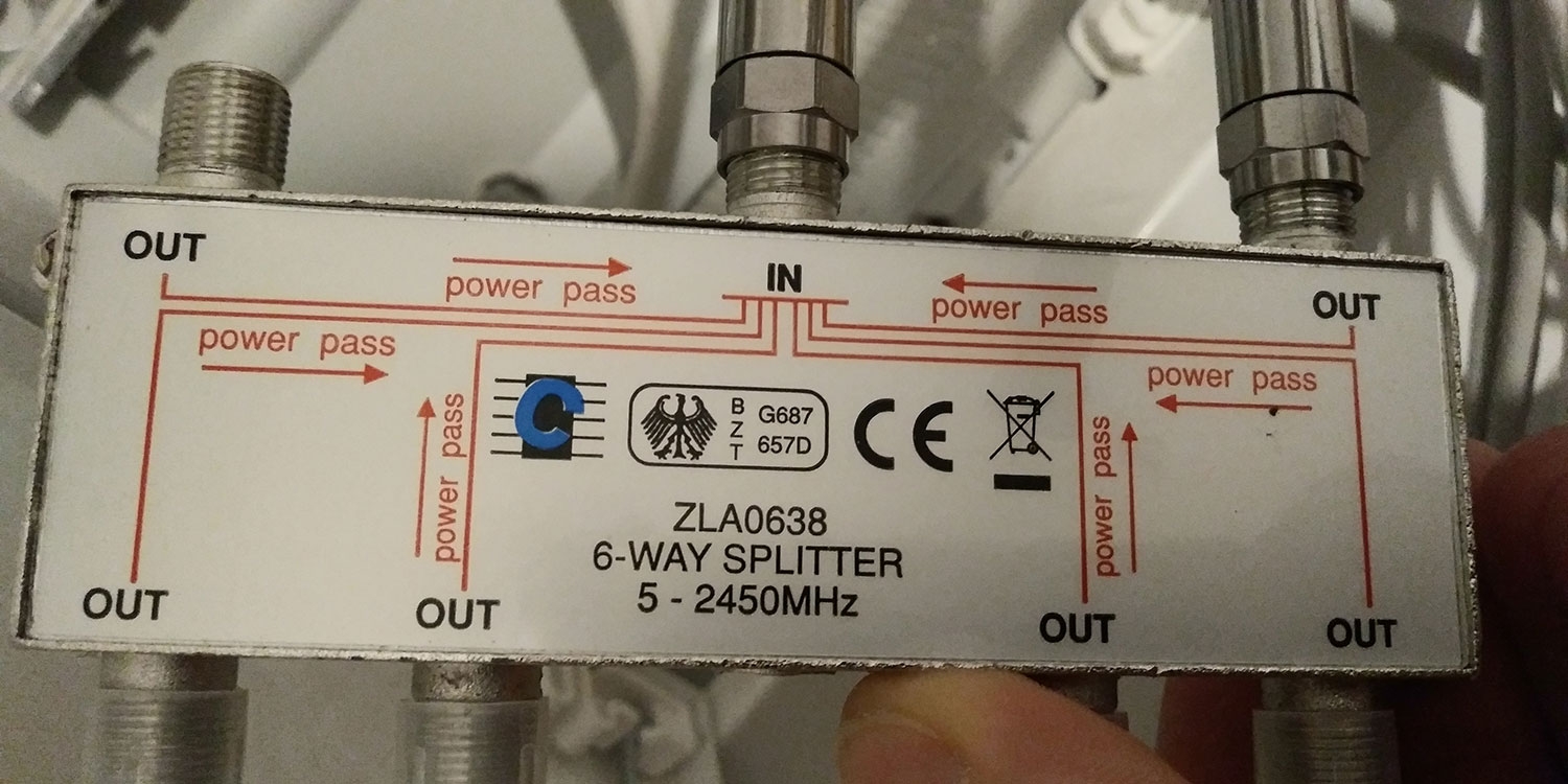

    Najpierw w skrócie opiszę swój schemat instalacji antenowej.
    Jest to instalacja SAT/DVB-T z jednego kabla z dachu, potem zastosowano rozdzielacz na poszczególne pokoje.
    Do tej pory używałem tylko jednego gniazdka końcowego firmy simon SAT/TV/R pozostałe pokoje były nie podłączone.
    Dzisiaj chciałem w drugim pokoju podłączyć telewizor aby móc oglądać naziemną tv cyfrową jednak jak tylko podłączyłem końcówkę kabla koncentrycznego do tego rozdzielacza o którym wspomniałem wyżej na działającym telewizorze w salonie pojawił się komunikat "przeciążenie LNB brak sygnału itp..
    Taki komunikat pojawia się jak tylko do rozdzielacza wepnę kabel koncentryczny, dodam że końcówka typu F jest na pewno dobrze zarobiona i nie ma tam mowy o jakimś zwarciu.
    Pytanie brzmi dlaczego tak się dzieje że pojawia się taki komunikat jak opisałem wyżej?
    Z góry dziękuję ze wszystkie odpowiedzi.

    Rozdzielacz taki jak na zdjęciu:
    Komunikat przeciążenie LNB, jakie gniazda końcowe?
    Anteny,
    satelitarna to czasza televes 80cm
    naziemna to jakaś dipol bez wzmacniacza
    Dodam jeszcze bo to chyba nie było jasne z mojego pierwszego posta że na razie w pokojach do których chciałem puścić sygnał DVB-T nie ma żadnych gniazd końcowych wiszą same kable koncentryczne w puszkach.

    Nie chciałem sugerować odpowiedzi wcześniej, ale czy przyczyną może być to że nie mam zamontowanych gniazd końcowych w pokojach?
    I drugie pytanie czy jeżeli mam taki rozgałęźnik i chcę mieć w pozostałych pokojach tylko tv naziemną to mogę zastosować gniazda końcowe TV/R czy muszą być TV/SAT/R?
    Nie ma mowy a pojawia się komunikat o przeciążeniu? Ten komunikat wyświetla dekoder SAT? Podłączać cokolwiek tylko przez gniazdo antenowe.

    Komunikat o przeciążeniu LNB pojawia się zwykle w sytuacji, gdy jest zwarcie dla prądu stałego na kablu lub elementach pomiędzy dekoderem a antena satelitarną. Jeżeli do tego kabla jest poprzez rozgałęźnik jaki opisujesz jest dołączone gniazdo lub odbiornik, który nie ma izolowanego wejścia dla prądu stałego (są takie!) to normalne będzie pojawianie się takiego komunikatu.
    Ja bym na początek odłączył wszystkie odbiorniki i sprawdził co się dzieje podczas odłączania poszczególnych kabli rozprowadzających sygnały po mieszkaniu.
  • #14 17757671
    Szprytny
    Posty: 28
    Na razie nie mam co odłączać.
    Do rodzielacza jest na razie podłączony tylko jeden kabel na wyjściu od anteny satelitarnej i wszystko działa.
    Jeżeli tylko próbuję podłączyć chodź jeden dodatkowy kabel na wyjściu (w rozdzielaczu) od razu pojawia się komunikat o przeciążeniu.
    Z tym że tak jak pisałem wcześniej na końcach tych kabli które powodują pojawienie się komunikatu o przeciążeniu nie ma na razie żadnych gniazd.
    Jutro mają przyjechać zamówione gniazda końcowe TV/SAT/R.
    Chcę zobaczyć czy jak na końcu kabla założę to gniazdo to czy komunikat się również pojawi.
    Jeżeli ten kabel nie podłączasz do innego odbiornika to komunikat też się pojawia?
    Pewno nie a zwiera głowica w TV , która ma na wejściu cewkę do masy bo tak jest zbudowana..
    W gnieździe RTV-SAT wyjście RTV jest oddzielone kondensatorem od napięcia stałego a napięcie wychodzi tylko na wyjście SAT.
    Możesz na ten TV puścić przez kondensator środkową żyłę przewodu i zwarcia nie będzie.

    @LeDy nie ma takiej możliwości. Sprawny rozgałęźnik sat nie przepuszcza napięcia między wyjściami, tylko między wej-wyj. Mało tego, nawet zwarcie nieużywanego wyjścia nie powoduje zaniku sygnału.
    Jak już to powinno być wyj-wej.jak są diody.
    W tym przypadku? Napięcie jakie jest w instalacji, teoretycznie tylko na odcinku Gniazdo-rozgałęźnik -sumator-konwerter . Więc skąd robi się zwarcie?
    Od jakiegoś czasu spotykam się z rozgałęźnikami PowerPass , które mają tylko napis i strzałki a napięcie są na wszystkich wyjściach.
    Poza tym już kiedyś na forum była omawiana budowa takiego rozgałęźnika i wyglądało to tak, że do każdego wyjścia szło przez pojemność i bocznikowane diodą.
    Trzeba pomierzyć napięcia czy są na wyjściach rozgałęźnika a gniazdo RTV-SAT i tak załatwi sprawę..

    Ja nie spotkałem rozgałęźnika sat, który puszcza napięcie między wyjściami. Może takie są. Porządny rozgałęźnik powinien mieć diody. Właśnie robiłem z ciekawości próby na rozgałęźniku 1/4 DSE. Zwarcie nawet 2 wyjść nie robi na sygnale żadnej szkody. MER pozostaje taki sam. Dlatego podtrzymuję to, co napisałem w poście 8. No chyba, że akurat ta firma oszczędza na diodach. Cabletech-a nie miałem w ręku.

    Problem rozwiązał się po podłączeniu gniazd końcowych TV/SAT/R.
