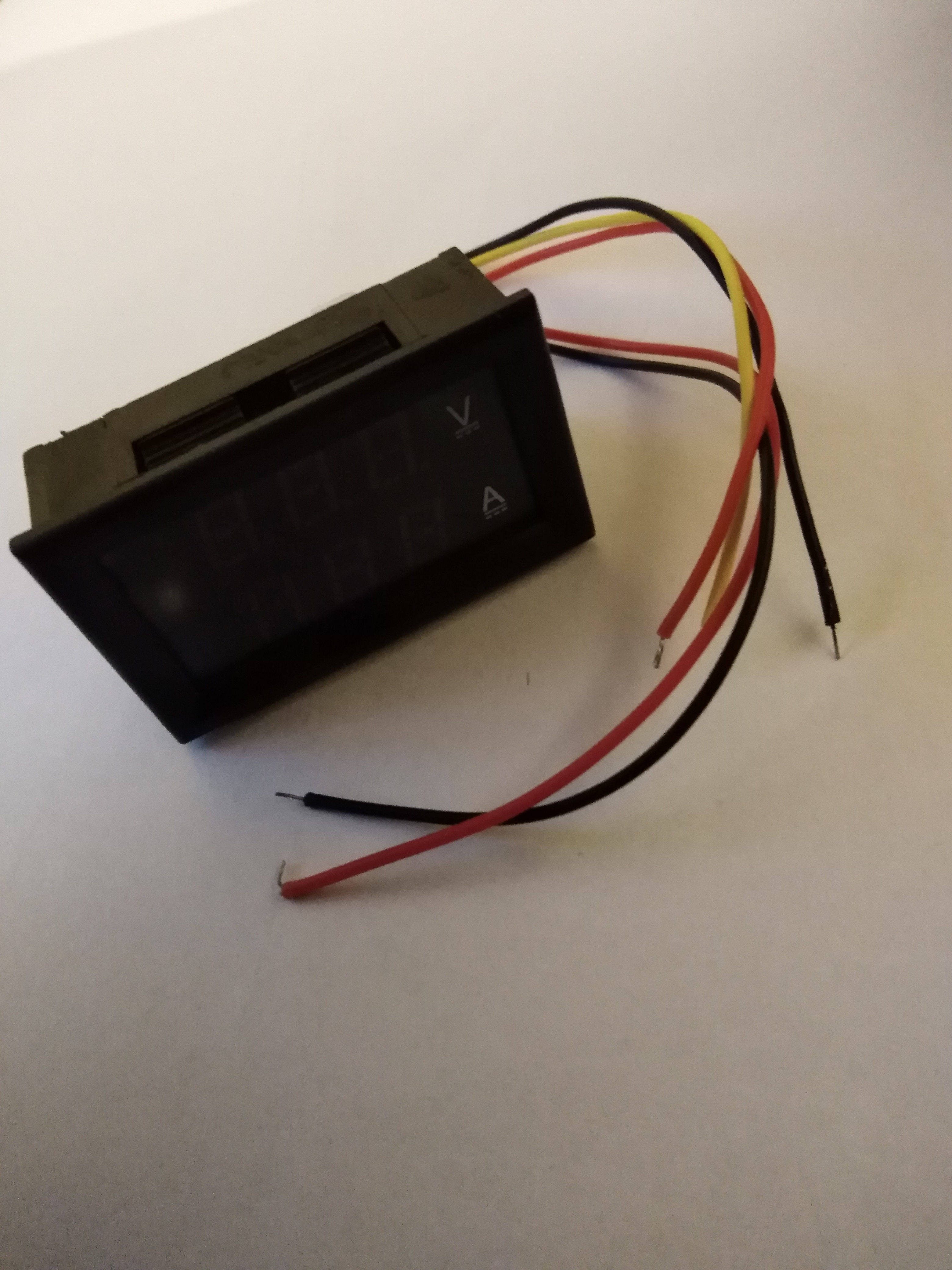

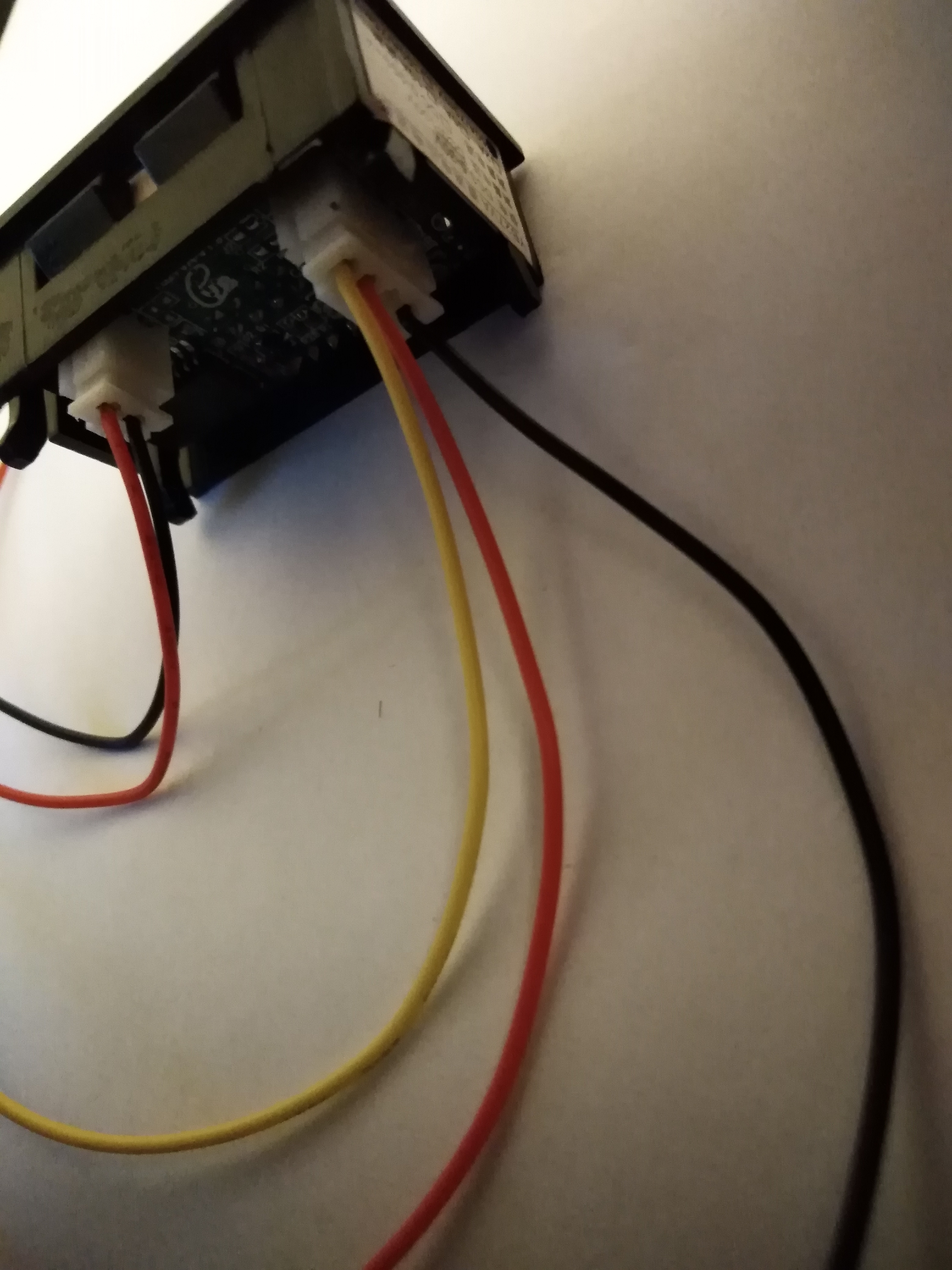

    Mam taki miernik i proszę o pomoc.
    Nie mam pojęcia jak go podłączyć do obwodu.
    Czy trzeba go zasilać z zewnątrz?
    A tutaj Zdjęcia:

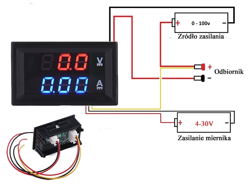

    Porównaj z tym:
    Miernik woltów i amperów - jak podłączyć do obwodu??
    I tak, wymaga zasilania z zewnątrz.

    2 przewody po lewej stronie miernika patrząc na niego od tyłu służą do pomiaru prądu. Podłączasz je jak zwykły amperomierz. Natomiast 2 z 3 przewodów czerwony i czarny służą do zasilenia miernika, żółty podpinasz do plusa układu i masz pomiar napięcia.
    Pytanie co chcesz mierzyć tym miernikiem, nie koniecznie musisz zasilacz go z baterii tylko z zasilania mierzonego układu.
