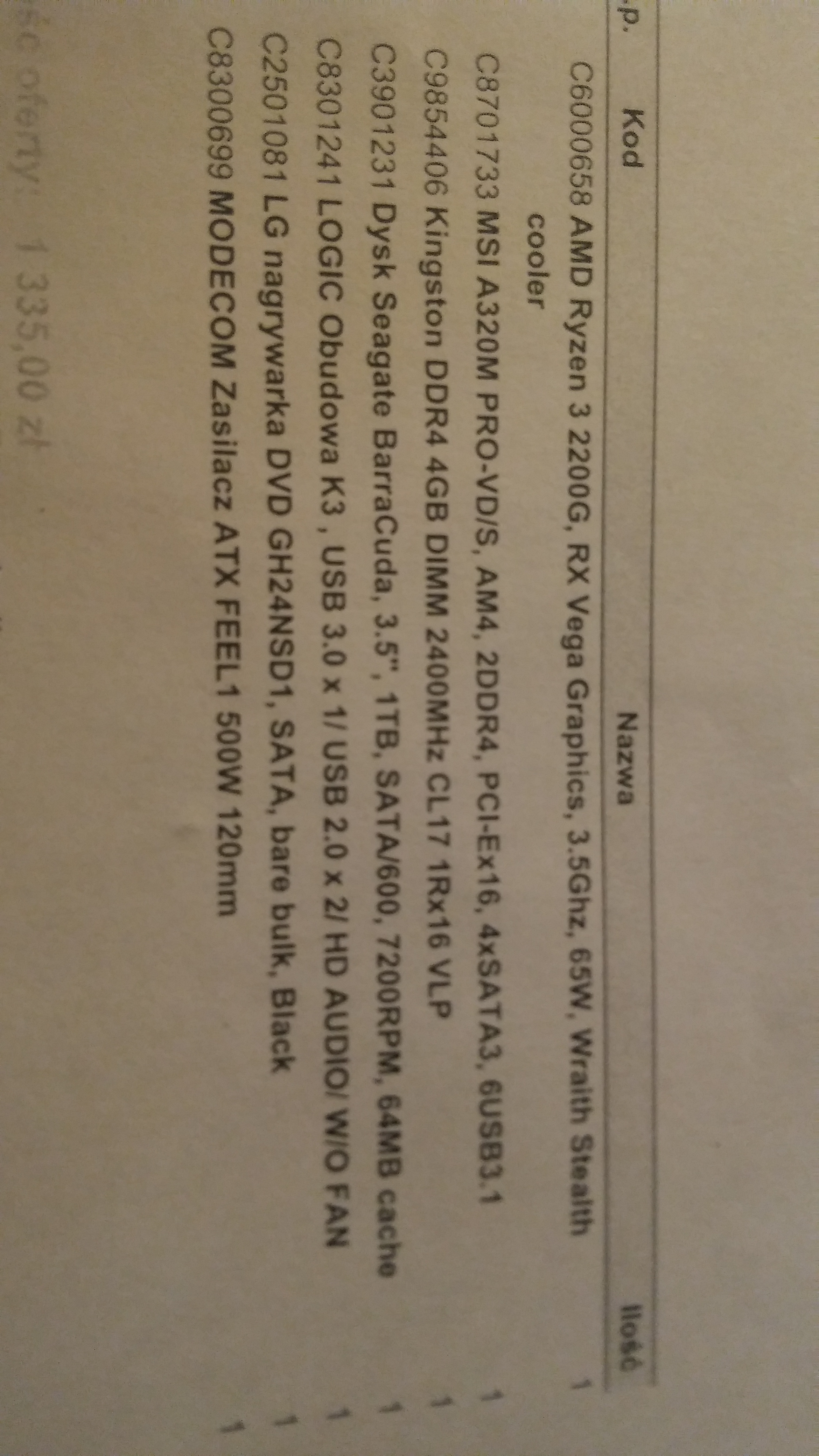

    A czy lepiej opłaca się kupić pc ze złożeniem na x-kom czy w takim sklepie komputerowym w moim mieście ale oni chyba do każdego produktu naliczają 23 % vat czy coś takiego
    Ten gość polecił taki zestaw
    Konfiguracja PC do Fortnite/CSGO za 1500zł - Ryzen 3 2200G, RAM, płyta [VGA] Konfiguracja PC do Fortnite/CSGO za 1500zł - Ryzen 3 2200G, RAM, płyta [VGA]

    Jezeli ktos poleca zestaw z zasilaczem Feel to uciekaj od niego ... VAT to wszedzie jest liczony, chyba ze ja o czyms nie wiem. Ile to cudo miałoby kosztować?

    Zasilacz ? To około 130zł
    I mówił że amd jest mniej stabilne i to grzejniki

    Spytałem o całość, nie sam zasilacz bo 130 to on raczej nie jest warty. AMD były kiedyś grzejnikami to fakt, ale obecnie idą według mnie w dobrym kierunku.

    Pisze na zdjęciu cene tego kompa
  • #18 17777320
    dt1
    Admin grupy komputery
    Posty: 48034
    Pomógł: 7276
    Ocena: 8210
    Poza procesorem, którego nie da się jakoś masakrycznie odchudzić, bo jest sprzedawany tylko w jednym wariancie, praktycznie wszystkie kluczowe podzespoły z tych list są wybierane fatalnie - to znaczy najtańsze możliwe, bez jakiegokolwiek zwracania uwagi na jakość. Jak dla mnie to sklep, który proponuje takie części należy omijać szerokim łukiem.

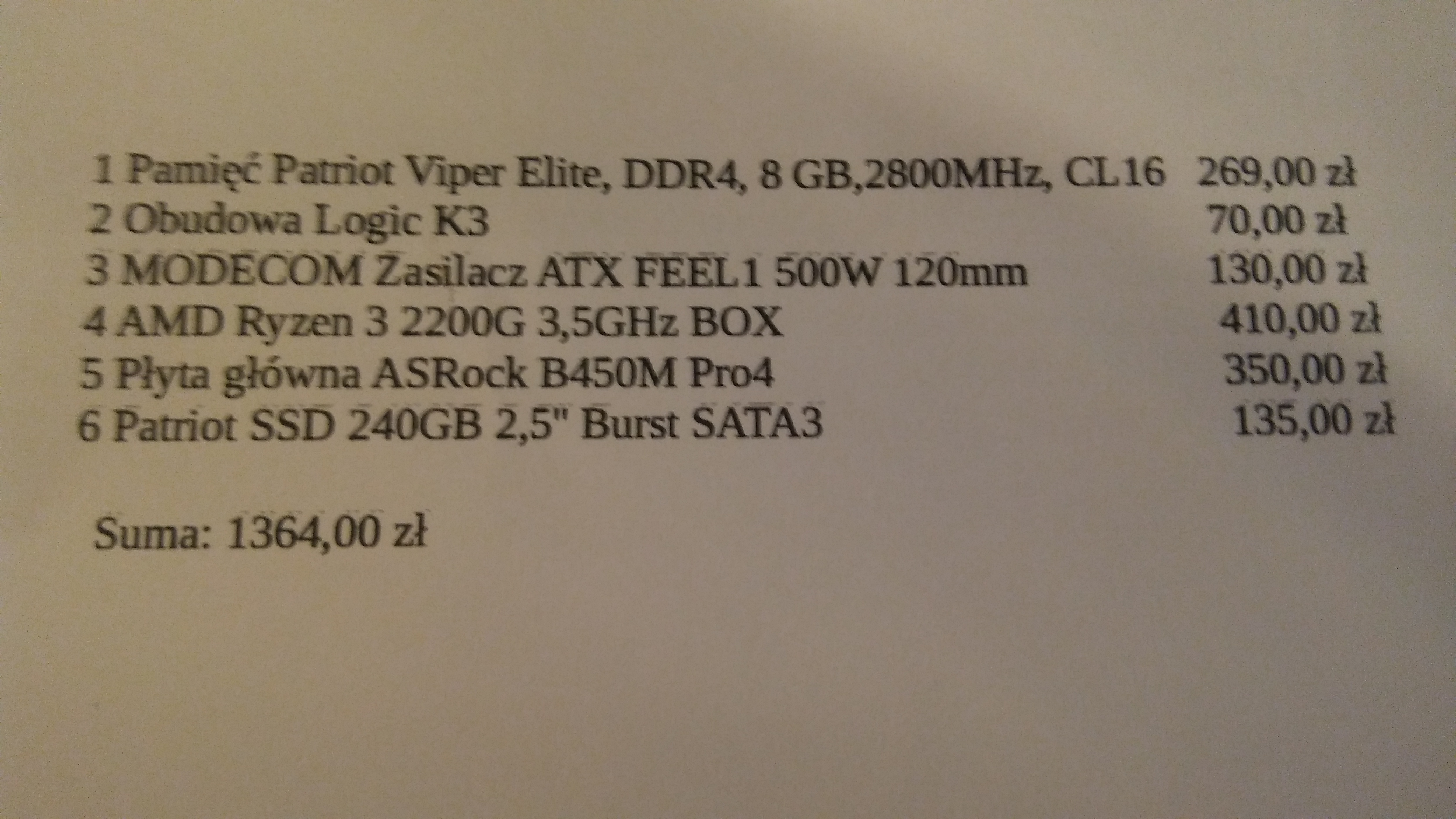

    jutro idę do tego gościa co polecał ten zestaw zapytać o ten co mi poleciłeś tylko że z tą płytą główną ASRock Pro4
    To Konfiguracja PC do Fortnite/CSGO za 1500zł - Ryzen 3 2200G, RAM, płyta [VGA] ten zestaw tylko zasilacz wymienić i git

    Dt1 ma prawie 24 tysiące postów na elektrodzie ( xD ) i nie wiem, czy ktoś tutaj lepiej ogarnia składanie komputerów :> Ale tego możesz nie wiedzieć. Swoją drogą spoko gość, że tak Ci pomaga pomimo iż trochę słabo przykładasz się do uszanowania tej pracy którą włożył :P
    No i nie idź do tego gościa co Ci poleca zasilacz feela, to jakiś niekompetentny typ a Ty się uparłeś. Taki zasilacz może być niestabilny (resetowanie się komputera) i może znacznie obniżyć żywotność podzespołów :> Poczytał o tym i o podzespołach, dowiedz się czegoś na temat sprzętu który chcesz kupić : P

    wezmę ten zestaw co mi polecił Dt1 tylko z płytą ASRock i z ryzen 3 2200g no i zasilacz z innej firmy niż ten co gościu mi polecił
    Dt1 i do tej płyty ASRock to mam wziąść te ramy co mi polecałeś na tej liście ?

    Jeśli chodzi o te Viper Elite to tak, chociaż jeśli podana cena jest aktualna, to przepłacasz za nie. W ogóle nie musisz się tego "jednego gościa" tak kurczowo trzymać, możesz sobie sam zamówić przez internet części. W kwocie 1500 większość sklepów Ci to złoży za darmo, więc nie ma sensu przepłacać, tym bardziej u gościa z podejściem "amd jest mniej stabilne i to grzejniki" - takie podejście nie świadczy najlepiej o jego wiedzy, próba sprzedania Ci do takiego zestawu zasilacza Feel 1 również powinna wykluczyć takiego sprzedawcę z listy osób, która zarobi na Twoim komputerze...

    Ryzen 3 2200g
    Asrock b450m pro4
    Te pamięci co mi poleciłeś
    Obudowa ta k3 co na zdzjęciu pisze
    I ten zasialcz z modecom feel 500w, ale były dobre oceny i ten gościu mówił że go daje go klijentą
    Dysk hdd 500gb miałem na stanie
    Dzięki za te wszystkie odpowiedzi, a szczególnie tobie dt1 tyle pracy w to wkładasz 👍✅

    Wywal od razu ten szmelc z tego zestawu. Opinie on ma dobre jedynie u sprzedawców, u osób, które jęczą, że po pierwszej wiosennej burzy musiały wymienić płytę główną lub połowę sprzętu ma już gorsze opinie. Takiego szamba się nie kupuje za stówę, to jest warte może 20 złotych. Kup normalny zasilacz, jak gość nie handluje normalnym towarem to nie bierz od niego wcale tylko kup na własną rękę. Takiego śmietnika nie wsadza się do komputera. Tym bardziej, że za niewiele więcej da się kupić przyzwoity zasilacz na lata.
    Ale jeśli chcesz się później zastanawiać, dlaczego sprzęt się pod obciążeniem wiesza, skąd się biorą niebieskie ekrany, albo dlaczego po burzy komputer nie chce się włączyć - to to jest doskonały zasilacz, przy którym takie atrakcje są zupełnie możliwe (szczególnie, że jest to bardzo stara konstrukcja sięgająca pamięcią początek tego tysiąclecia).

    Ale już zamówiłem z tym feel'em co terez za ile mam go wymienić ?
    Na takie coś https://m.ceneo.pl/33391497#tab=reviews
    Ale na razie nie mam hajsu na nowy zasilacz
    Ale ten feel myślę że podziała z 1-2 miesiące

    Nie kupuj szajsu. Nie stać Cię, to kup używany zasilacz, ale dobry, a nie jakieś g*.*no. Jak się za coś zabierasz to rób to dobrze, albo wcale. Wybrałeś sobie byle jaki zasilacz, którego nikt nie poleci, a nawet lepiej - większość osób mających pojęcie o sprzęcie stanowczo taki szrot odradzi. Póki go jeszcze nie wziąłeś to wycofaj się z tej decyzji, tym bardziej że za 150 złotych można kupić przyzwoity zasilacz, a Ty za 130 złotych szmelc kupujesz.
    Już ten Chieftec będzie lepszy, ale też szału nie robi. Ale jak się szuka tanio to będzie starczyć.
