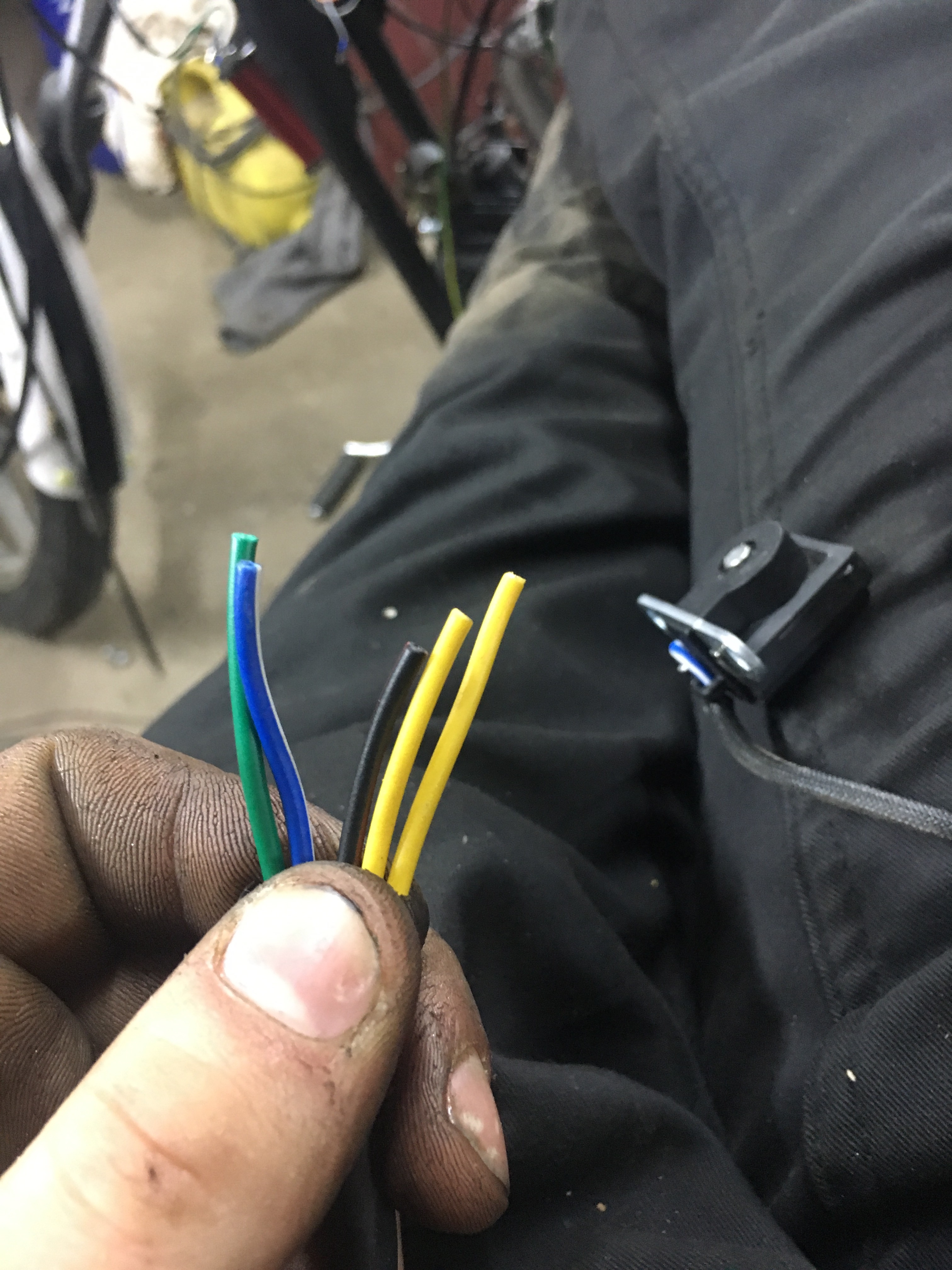

    Witam, mam problem z motorem, chiński 125. Odpala, wszystko pięknie, ładnie, ale jest problem bo z iskrownika wychodzi tylko zasilanie na moduł, pozostają mi dwa przewody do ładowania aku i świateł, na żadnym z tych przewodów nie ma prądu.
    Iskrownik mam 8 cewkowy.
    Biało-niebieski jest to impuls iskry.
    Czarno-czerwony to zasilanie modułu.
    Zielony masa.
    Żółty 1 ładowanie aku przez regulator.
    Żółty 2 bezpośrednio na światła.
    Co może być nie tak? Kupiłem drugi iskrownik i dalej to samo, dodam że silnik jest nowy, całkowicie nowy.

    maciejek98
    Posty: 16
    Zmierzyłem i brak napięcia, no tak tworze nową instalacje i nawet jak podłączę wszystko jak należy to jest brak ładowania nawet na aku.
    Chiński motor 125 łoś - brak prądu na przewodach ładowania i świateł
    Na tych żółtych po odpaleniu powinno być napięcie. Jeden kabel idzie do regulatora napięcia a z niego wychodzi lądowanie na aku a drugi powinien iść bezpośrednio na światła i nic nie działa
    Drugie foto.

    Jeśli nie ma na żółtych napięcia przy złożonym i odpalonym silniku to albo stojan jest uszkodzony albo źle mierzysz.
    Jaka jest rezystancja pomiędzy:
    1) żółty 1 - masa
    2) żółty 2 - masa
    3) żółty 1 - żółty 2
    Jakie jest napięcie (przemienne, V~) dla 1, 2, 3 przy odpalonym silniku?
    Możesz wrzucić zdjęcie drugiej strony stojana?
    Widzę lśniąca miedź, która może być przerwanym przewodem/drutem na dole stojana, na lewo od lewej cewki z żółtym przewodem przylutowanym. Stojan ze zdjęcia nie wygląda na spalony, jeśli nie masz napięcia nie ma innego wyjścia jak wspomniałem powyżej:
    1) Wadliwy multimetr lub ustawienia.
    2) Fizycznie przerwany obwód uzwojenia.

    Stator jest przystosowany na ładowanie akumulatora - uzwojenie tzw. "bezmasowe". Nie będzie napięcia względem masy, tylko pomiędzy żółtymi przewodami.
    Chyba że też koło magnesowe jest 4- lub 6- polowe, wówczas też sensownego napięcia nie będzie generował, ale iskra normalnie będzie.

    Rezystancja mierzona między żółty 1 a żółty 2 wynosi 3ohm natomiast między masa nie ma żadnej rezystancji, i ten iskrownik jest masowy zielony przewód który wychodzi z iskrownika jest połączony z obudowa, jeżeli w kole magnesowym były 4 duże magnesy to by nie ładował? Pozwoliłem sobie rozłożyć koło magnesowe i w środku były 4 duże magnesy a nie powinno być 6 bądź 8 ?
  • #8 17778862
    paweld69
    Posty: 846
    Pomógł: 105
    Ocena: 360
    Masa jest wykorzystywana do cewki zasilającej zapłon CDI (ta czarna). Pozostałe cewki (żółte przewody) są bezmasowe.
