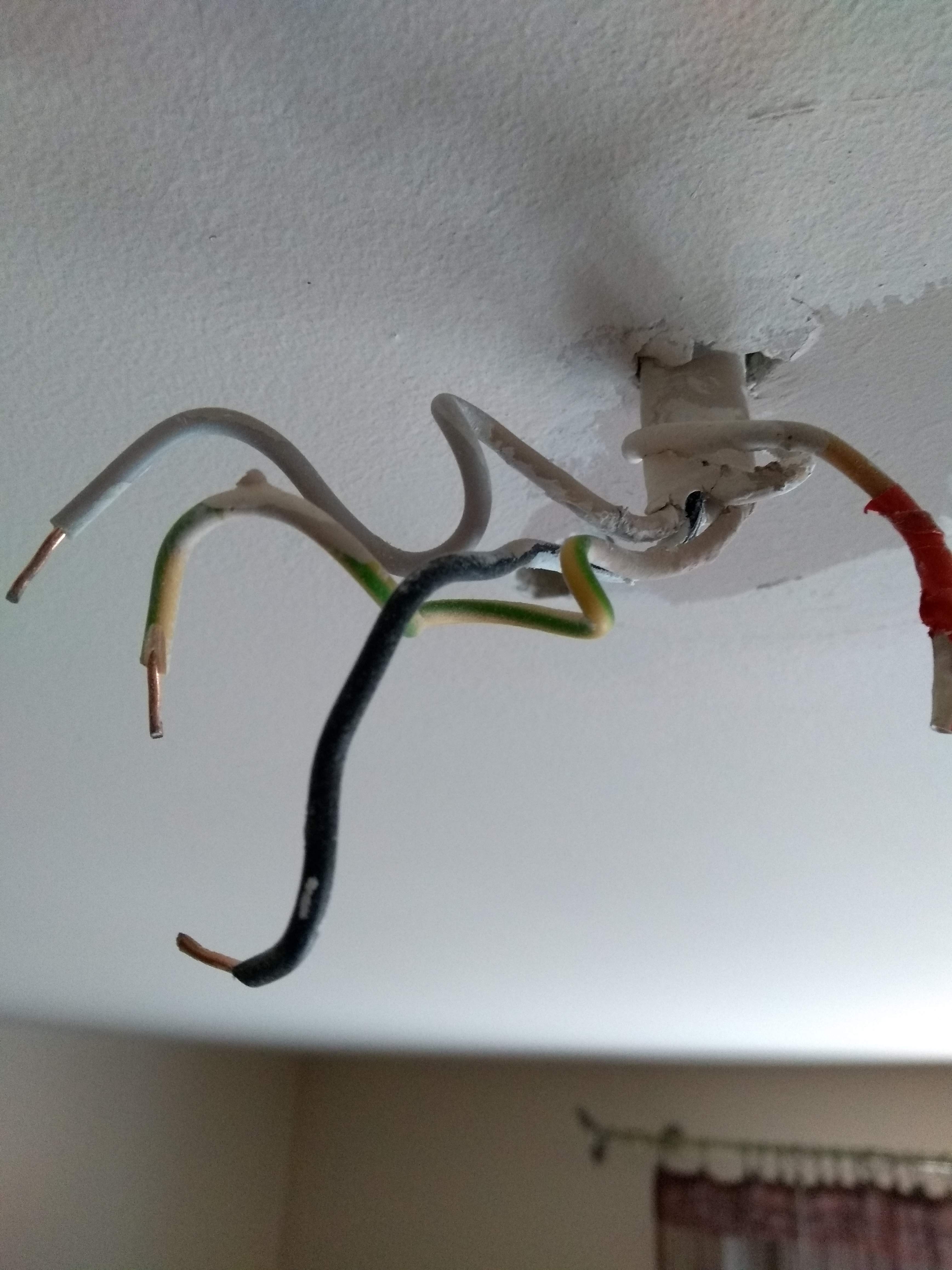

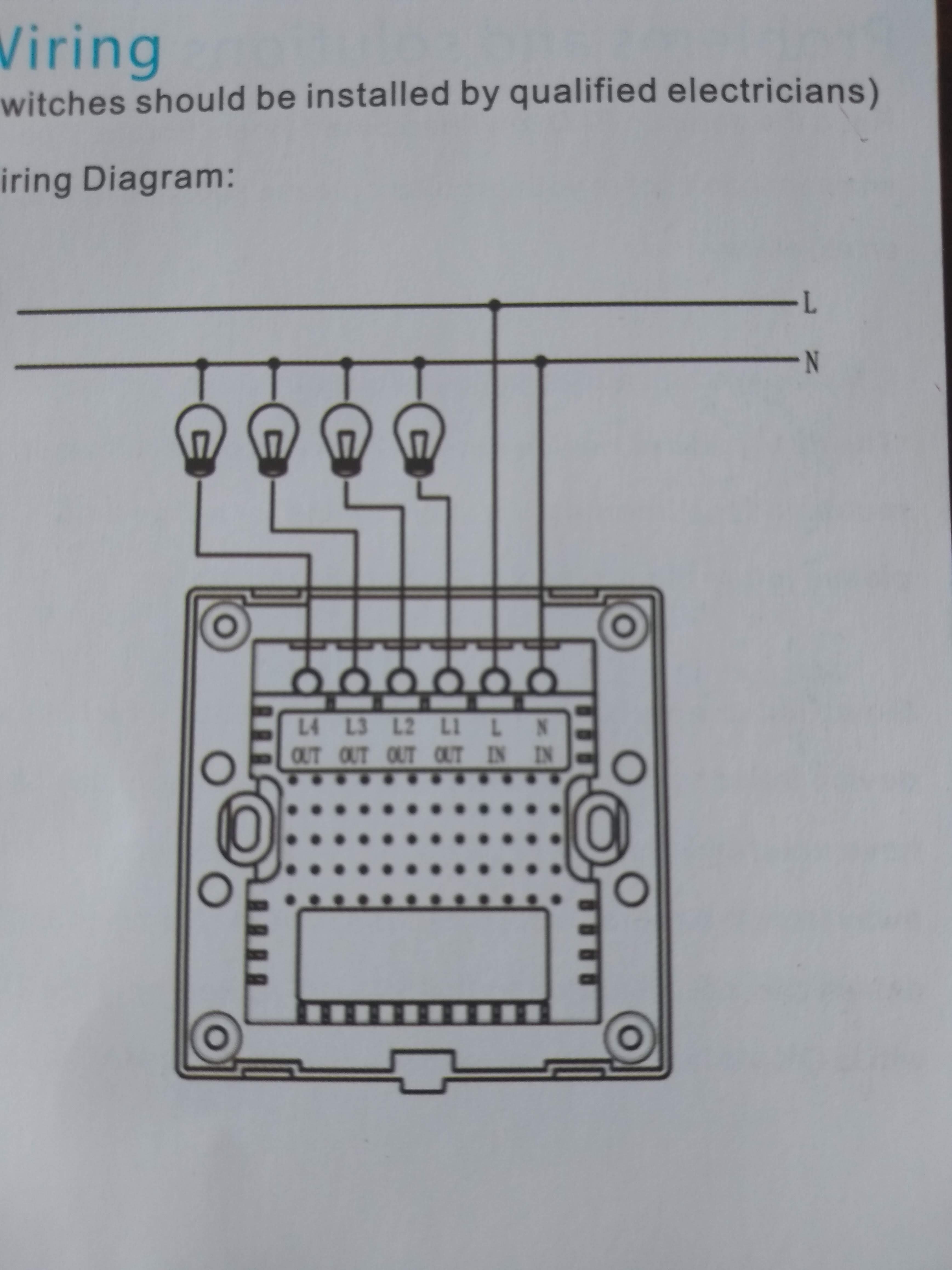

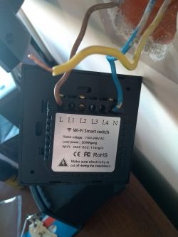

    Jak mam połączyć te kable?Gdzie podłączyć zero? Jak prawidłowo podłączyć kable do włącznika światła? LED mruga, zwykła nie świeci Jak prawidłowo podłączyć kable do włącznika światła? LED mruga, zwykła nie świeci
    Jak podłączyłem tak jak na zdjeciu to żarówka led mruga,a zwykła żarówka w ogole się nie świeci.

    To urządzenie wymaga podłączenia przewodu neutralnego (N), (ono potrzebuje zasilania)

    Mogadish napisał:
    Czyli tak jak jest podłączone a żółto zielony kabel podłączyć razem z niebieskim do N?
    Absolutnie NIE! Brakuje Ci jednej żyły. Masz przewód fazowy i wyjście na żarówkę. Brakuje Ci neutralnego. Przewód ochronny nie może być do tego wykorzystany. Twoja instalacja nie jest przewodziana do takich rozwiązań.

    Nie, ale w instalacjach z puszkami laczeniowymi często puszcza się przewód 3 żyłowy z puszki do łącznika i powrót wtedy jest na niebieskim. Pół biedy jak go ktoś przynajmniej oznaczy taśmą lub koszuklą, ale przeważnie tak nie robią.
    Można by podłączyć ten włącznik, ale nikt nie napisze jak, bo posypią się ostrzeżenia...

    Czyli rozumiem,że nie da się tego podłączyć w źaden sposób,bo brakuje 4 kabla?
    Ale w suficie wychodzi 4 kable a w przełączniku 3,to gdzie ten 4 kabel się zgubił? Jak prawidłowo podłączyć kable do włącznika światła? LED mruga, zwykła nie świeci
    A kto to wie? Trzeba zrobić pomiary, otworzyć puszki, zidentyfikować ten czwarty przewód. Coś tu śmierdzi sknoconą instalacją i podejrzewam, że przewód ochronny w puszce wyłącznika jest wykorzystany jako korespondencja do drugiej żarówki. Niestety jak przykładam miernik do zdjęcia to mi nie chce nic pokazać. Trzeba by na miejscu sprawdzić.

    Masz po prostu zrobioną instalację tak jak robiły to dziadki za komuny.

    Nie masz jakiejś puszki pod sufitem nad wyłącznikiem? Choćby i pod tynkiem?

    Niestety,nie ma.Jest na ścianie pod sufitem ok 2m od włacznika.

    No to o taką też chodziło, jeśli dotyczy tego obwodu.

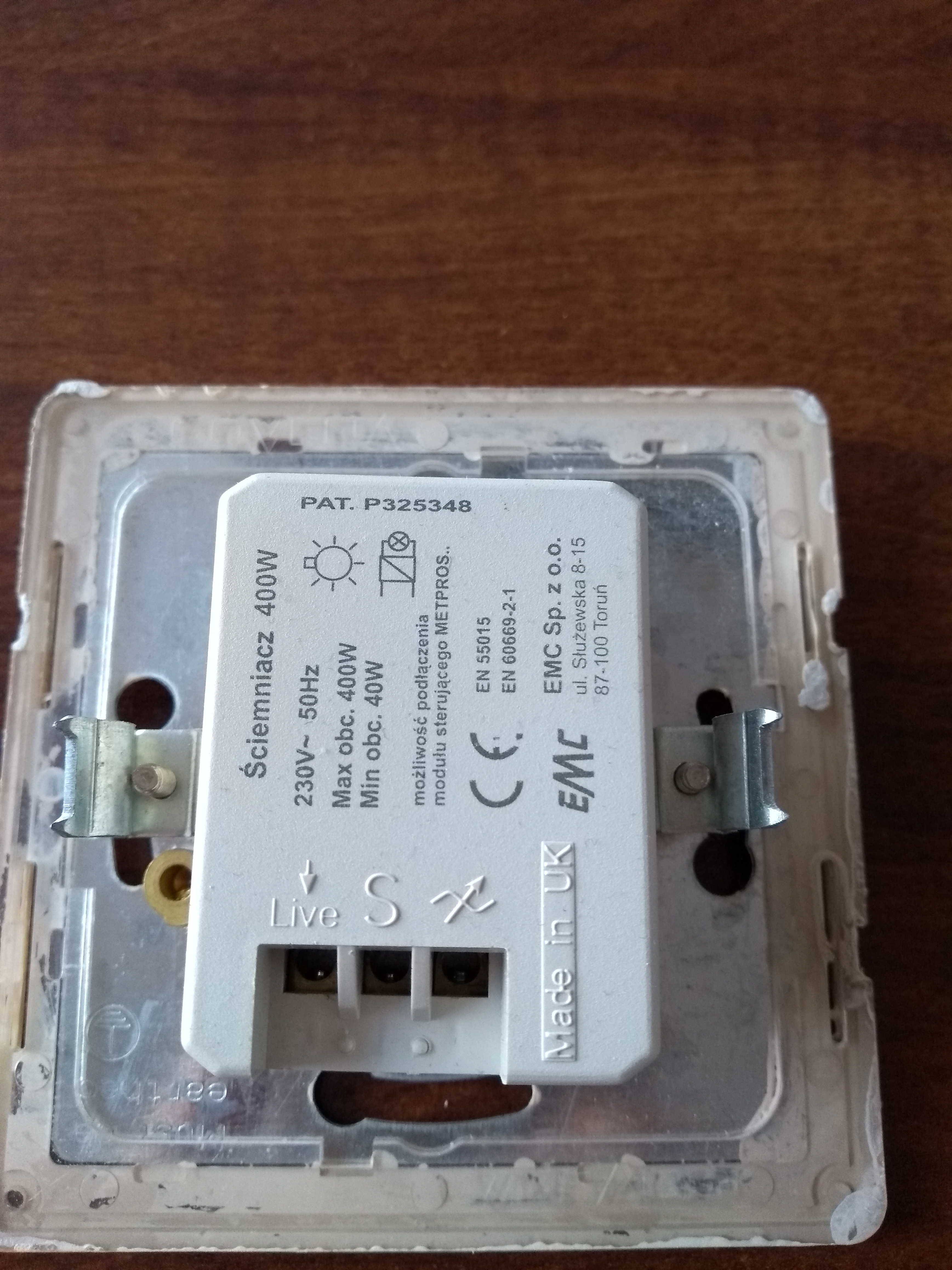

    A jeszcze mam taki włącznik, on działa dobrze. Tz to jest ściemniacz i jak jest żarówka LED to mruga. Czy można jakoś zablokować ten ściemniacz żeby tylko był zwykły włącznik iled nie mrugał? Jak prawidłowo podłączyć kable do włącznika światła? LED mruga, zwykła nie świeci
    Pewnie jakoś się da, ale nie ma sensu kombinować. Zwykły wyłącznik podtynkowy kosztuje grosze i lepiej na niego ten ściemniacz wymienić. W końcu komuna w Polsce już dawno przeszła do historii ale niektórym jeszcze został nawyk przerabiania i robienia wszystkiego na krótko.

    To nie jest tak,że nie mam wlącznika.Mam taki zwykły, ale że mam go daleko to muszę wstawać i iśc sporo drogi.Dlatego chciałem mieć zdalny na pilota.Ten ściemniacz mialem do tej pory ale zmienilem lampę na inną i teraz ten ściemniacz nie działa tak jak powinien,źarówka mruga.
    Nie jest dostosowany do źródeł światła LED, poza tym minimalne jego obciążenie to 40W.
