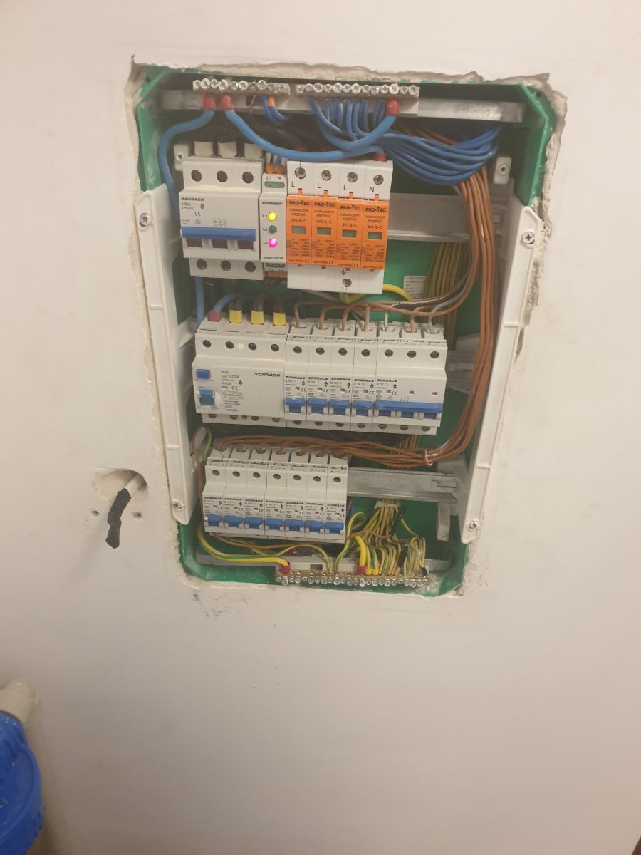

    Witam mam problem z montażem gniazdka elektrycznego, otóż chciałem obok rozdzielni dołożyć gniazdko nad tynkowe do odkamieniacza wody, przewierciłem się do rozdzielki poprowadziłem przewód YDY 3x2,5 mm2 zamontowałem gniazdko ale po podłączeniu odkamieniacza, wyłącza się momentalnie wyłącznik różnicowo- prądowy (30mA), dodam że to samo się dzieje również gdy podłączę pod to gniazdko inne urządzenie jak np. odkurzacz (co eliminuje jakiś duży upływ na tym odkamieniaczu), podejrzewam że po prostu w przewodzie indukuje się jakiś prąd, zrobiłem też taki test że podłączyłem gniazdko "na krótko" bez prowadzenia przez ścianę itp. tak że sobie wisiało z rozdzielni, wyłącznik różnicowo- prądowy nie zadziałał (wykluczam uszkodzenie przewodu, testowałem kilka różnych przewodów i przyglądałem się im z zewnątrz czy nie widać uszkodzeń były całe, zawsze wyłącznik zadziałał gdy gniazdko jest zamontowane) zrobiłem też taki test że wyłączyłem wszystkie odbiory, wyłączając wszystkie bezpieczniki w rozdzielni, zostawiając tylko to felerne gniazdko i dalej wyłącznik różnicowo-prądowy nie chciał się podnieść (co prawda nie odłączałem poszczególnych przewodów neutralnych na szynie w rozdzielni żeby wykluczyć sumowanie się prądu upływowego na innych odbiorach może tak powinienem zrobić zamiast wyłączać bezpieczniki ? i wtedy ewentualnie zlokalizować przewód i odbiór który ma największy upływ, ale dlaczego wtedy przy podłączeniu na krótko wszystko działa ?) moje pytanie jest takie, czy w celu ominięcia problemu mogę podłączyć do gniazdka jedynie przewód fazowy po lewej stronie i ochronny "na bolec" robiąc mostek z tego bolca na prawą stronę gniazdka jak w przypadku "zerowania" przewodem neutralnym, w ten sposób ominę wyłącznik różnicowo- prądowy, w który de fakto idą 4 przewody 3 fazowe i neutralny, według mnie gniazdko będzie działać ale bez tzw. ochrony dodatkowej jaką jest wyłącznik różnicowo- prądowy, przecież w momencie zwarcia popłynie prąd przewodem ochronnym do ziemi przez bednarkę na przyłączu przed domem w którym to jest dokonany rozdział na przewód PE i N. Mierzyłem również napięcie między przewodami, żeby sprawdzić czy indukuje się jakiś prąd między przewodem N i PE - 35mV, L-N- 8 mV L-PE- 7mV.

    A czy przypadkiem nie podlaczyles przewodu neutralnego z pominięciem wyłącznika różnicowego?

    Przewód nie został uszkodzony przy wierceniu, przewód neutralny podłączony jest do szyny neutralnej u góry po lewej stronie, przewód ochronny do szyny ochronnej a przewód fazowy do bezpiecznika 16A na dole po lewej zaznaczyłem na foto, wydaje mi się że nie ominąłem wyłącznika- różnicowo prądowego połączenie przewodu neutralnego jest do szyny nautralnej w rozdzielni, gdzie podłączone są również inne przewody neutralne z innych odbiorów i ta szyna w rozdzielni prawdopodobnie podłączona jest do tegoż wyłącznika różnicowego, gdyby tak nie było to on by się nie wyłączał w momencie gdy włączam coś w to nowe gniazdko. oczywiście zdjęcie jest poglądowe, zrobione pod koniec pracy, odłączyłem od zabezpieczenia przewód fazowy i zabezpieczyłem.

    Chciałem pominąć tą różnicówkę nie podłączając przewodu neutralnego do gniazdka a jedynie przewód PE na bolec i zmostkować go z bolca na prawą stronę gniazdka, pytanie czy tak mogę zrobić ? Tak się zastanawiam jeszcze że ie sprawdziłem u góry w tej rozdzielce na szynie neutralnej czy są one ze sobą połączone, na zdjęciu widać że mamy dwa podłużne zaciski od szyny neutralnej, ale nie wiem czy jest mostek między nimi, może nie ma mostka i nie ma wyrównania potencjału ? przez co jakiś prąd upływowy się generuje.

    Właśnie wyłączałby w momencie podłączenia odbiornika, bo prąd przewodem fazowym z różnicowki wraca z jej pominięciem. I ja obstawiam, że tu jest przyczyna. Daj neutralny z Nowego gniazdka na próbę bezpośrednio pod wyjście różnicowki i zobacz czy pomogło.

    Proponował bym na szynę N po prawej stronie podłączyć N nowego gniazda.

    Nic nie odłączaj tylko podepnij przewód N pod szynę po prawej stronie. Te górne szyny nie mogą być połączone. Nie odkręcaj N od rożnicowki bo jak osłabisz styk a masz RCD3F to pójdzie międzyfazowe na gniazda i popalisz sprzęty. Nie poprawiaj po elektryku tylko podepnij nowy obwód prawidłowo. Szyna N po lewej to N przed różnicówką. Nie możesz do niej podłączać neutralnego z gniazda bo będzie rozłączać (co występuje w twoim przypadku).
    Nie wolno tego robić.
    Masz układ TN-S w instalacji odbiorczej i taki ma pozostać, czyli do gniazda 3 oddzielne żyły: PE (ochronna), N (neutralna), L (fazowa)
    Te dwie listwy neutralne są z sobą połączone poprzez zaciski N w różnicówce.
    Listwa lewa jest przed różnicówką, a listwa prawa za różnicówką.
    Do prawej listwy podłączone są wszystkie obwody instalacji w domu, chronione różnicówką.
    Tak jak kolega wyżej napisał nie odpinaj, nie przepinaj czasami tych grubszych przewodów niebieskich, bo popalisz większość urządzeń elektrycznych w domu.

    Dziękuję problem rozwiązany, podłaczenie N po prawej stronie.
