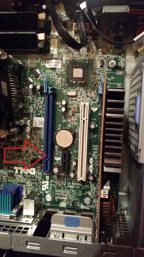

    Mam problem z kata graficzną. Jest widoczna tylko jak jest podłączona tak jak na zdjęciu. Przy uruchamianiu komputera pojawia się komunikat że wykryto kartę graficzną i żeby przepiąć monitor. Po podłączeniu karty w drugim slocie/ zaznaczonym strzałką/ komputer się nie uruchamia - na monitorze komunikat "No signal". Przy uruchamianiu komputera na moment załącza się wentylator karty graficznej i później się nie kręci. Co z tym fantem począć? Sterowniki karty zainstalowane . Komputer do internetu, filmówi muzyki[przebudowa starego] czy kupno innego

    A gdzie podłączyłeś monitor? Musi być podłączony do karty a nie do płyty.

    Napisałem: "Po podłączeniu karty w drugim slocie/ zaznaczonym strzałką/ komputer się nie uruchamia - na monitorze komunikat "No signal". Przy uruchamianiu komputera na moment załącza się wentylator karty graficznej i później się nie kręci. " Na komputerach się nie znam .

    To jeszcze raz zapytam gdzie podłączyłeś monitor? Czy do płyty głównej czy do karty graficznej którą zamontowałeś? Nie potrzeba eksperta do tego... "Przy uruchamianiu komputera pojawia się komunikat że wykryto kartę graficzną i żeby przepiąć monitor." odniosłem się do tej informacji która nie mówi o tym żeby przełożyć kartę tylko podłączyć do niej monitor ...

    Jeszcze raz po kolei. Monitor mam tylko ze złączem VGA a w przypadku umiejscowienia karty tak jak na zdjęciu powyżej nie ma możliwości włożenia drugiego śledzia karty ze złączem VGA/ złącze jest podpięte do karty taśmą/- fioletowa strzałka. Komputer wykrywa kartę i prosi o wypięcie monitora ze złącza płyty głównej do złącza karty.
    Po wpięciu karty w slot oznaczony czerwoną strzałką i podpięciu do niej monitora karta nie jest widoczna i na monitorze pojawia się komunikat " No sygnal". Wiatrak wentylatora karty uruchamia się tylko przy włączaniu komputera i się rozłącza to tak jakby nie było zasilania- przynajmniej ja to tak rozumiem.

    Jeżeli zamontowałeś kartę w slocie to automatycznie karta zintegrowana jest wyłączana. To nie będzie tak działać ... Podłącz śledzia na próbę nawet z otwartym bokiem obudowy i zobacz czy karta zadziała prawidłowo. Później musisz coś wymyślić żeby zamknąć obudowę i zamontować śledzia wewnątrz.
    Tak przy okazji to karta powinna działać w jednym i drugim slocie, chociaż slot niebieski to w rzeczywistości slot x16 a ten czarny to x4. Jeżeli karta w nim nie działa może to świadczyć o jego uszkodzeniu.
    Strona 35 instrukcji

    Przy tej wydajności kartach czy będziesz ją miał w slocie X4 czy w slocie X16 - nie będzie to miało wpływu na jej wydajność. Jeśli slot x16 nie działa, to albo on, albo elementy, do którego jest to gniazdo podłączone mogą być uszkodzone.

    Potrzebuje dwa sloty: jeden na kartę graficzną a drugi na dźwiękową. Rozmawiałem z firmą od której kupiłem komputer i mają sprawdzić czy ten slot nie jest w biosie fabrycznie wyłączony. Jak coś to sprzęt jest na gwarancji.

    Komputer został wymieniony na inny 7010 ale w obudowie MT. Karty graficzna i dźwiękowa podłączone -działają!!! Muszę się jeszcze porozglądać za tą gt 740 jak doradzał n.vision
