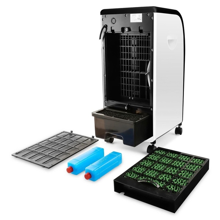

    boxtemar napisał:
    Chodzi mi o taki sam efekt chłodzenia jak klima w samochodzie.
    To potrzebujesz klimatyzatora przenośnego. To urządzenie, które posiada wewnątrz kompresor (taki jak w lodówce/samochodzie).
    To co załączyłaś na fotkach nie jest klimatyzatorem.
    Klimatyzatory przenośne wymagają wystawienia za okno rury, którą będzie odprowadzane ciepłe powietrza na zewnątrz. Są też takie adaptery, aby zamienić okrągły przekrój rury na wąski prostokątny przekrój - wtedy okno będzie lekko uchylone tylko.
    Do schłodzenia niewielkiego pomieszczenia w ukrop, potrzeba 2-3kW mocy chłodniczej, a nie bździdełka na wodę, czy wkłady z lodówki.
    Kiedyś kupiłem takiego w tej firmie:
    http://www.uni-lux.eu/klimatyzatory-przenosne.html
    600-700zł, to ze 3x za krótko...
    boxtemar napisał:
    Co to są te wkłady chłodnicze, gdzie to się kupuje, ile to kosztuje, na jak długo wystarcza.
    Wkłady chłodnicze to te niebieskie pojemniki z płynem na trzecim zdjęciu. To część tego urządzenia. Wkłada się je najpierw do zamrażarki, a następnie do tego 'klimatora', aby schładzały powietrze. Im cieplej, tym na krócej starczają. Potem trzeba je znowu włożyć do zamrażarki.
