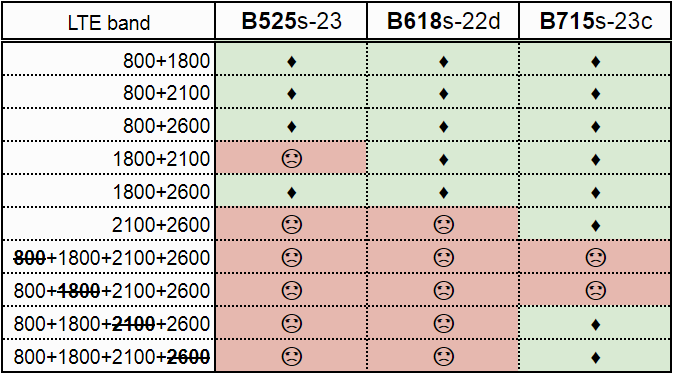

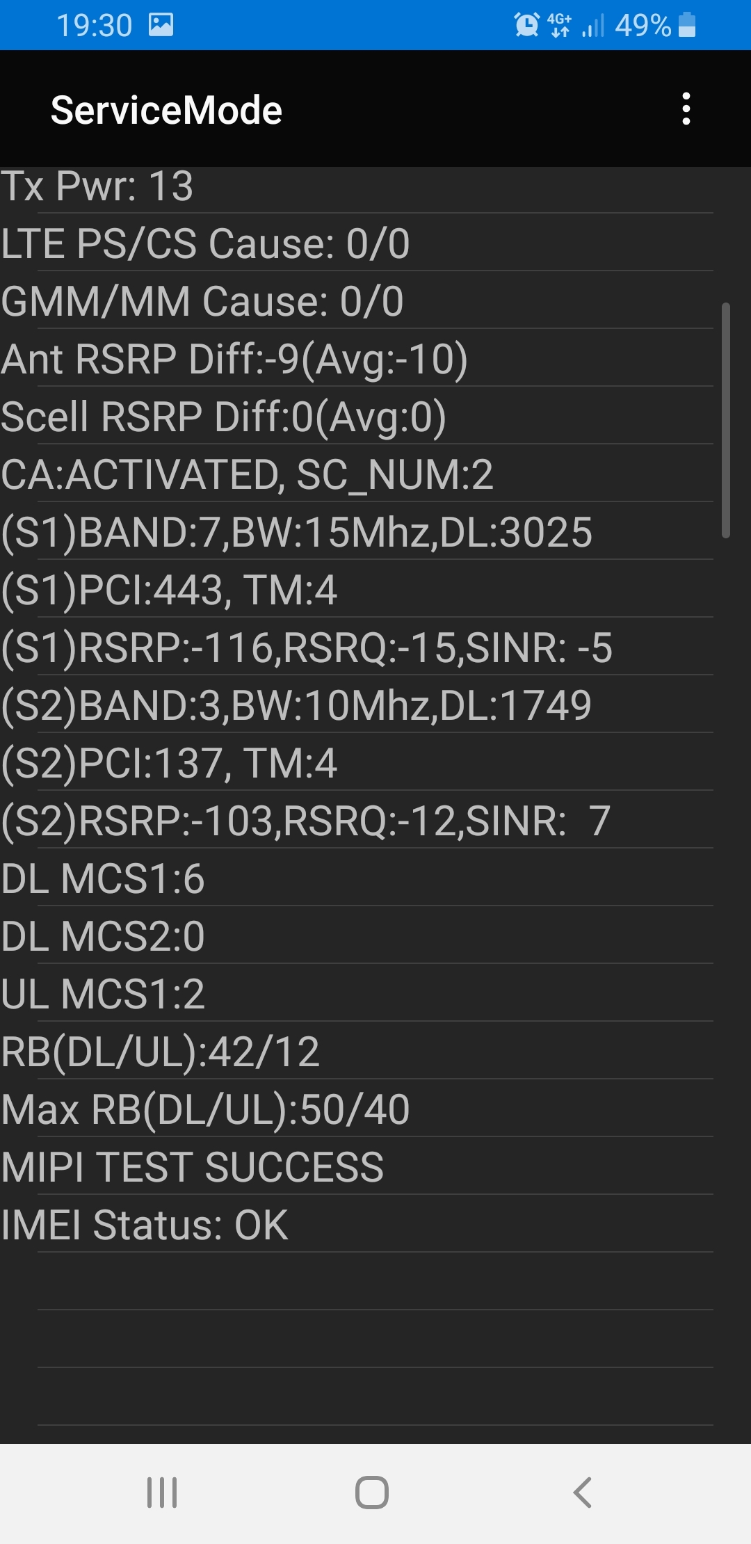

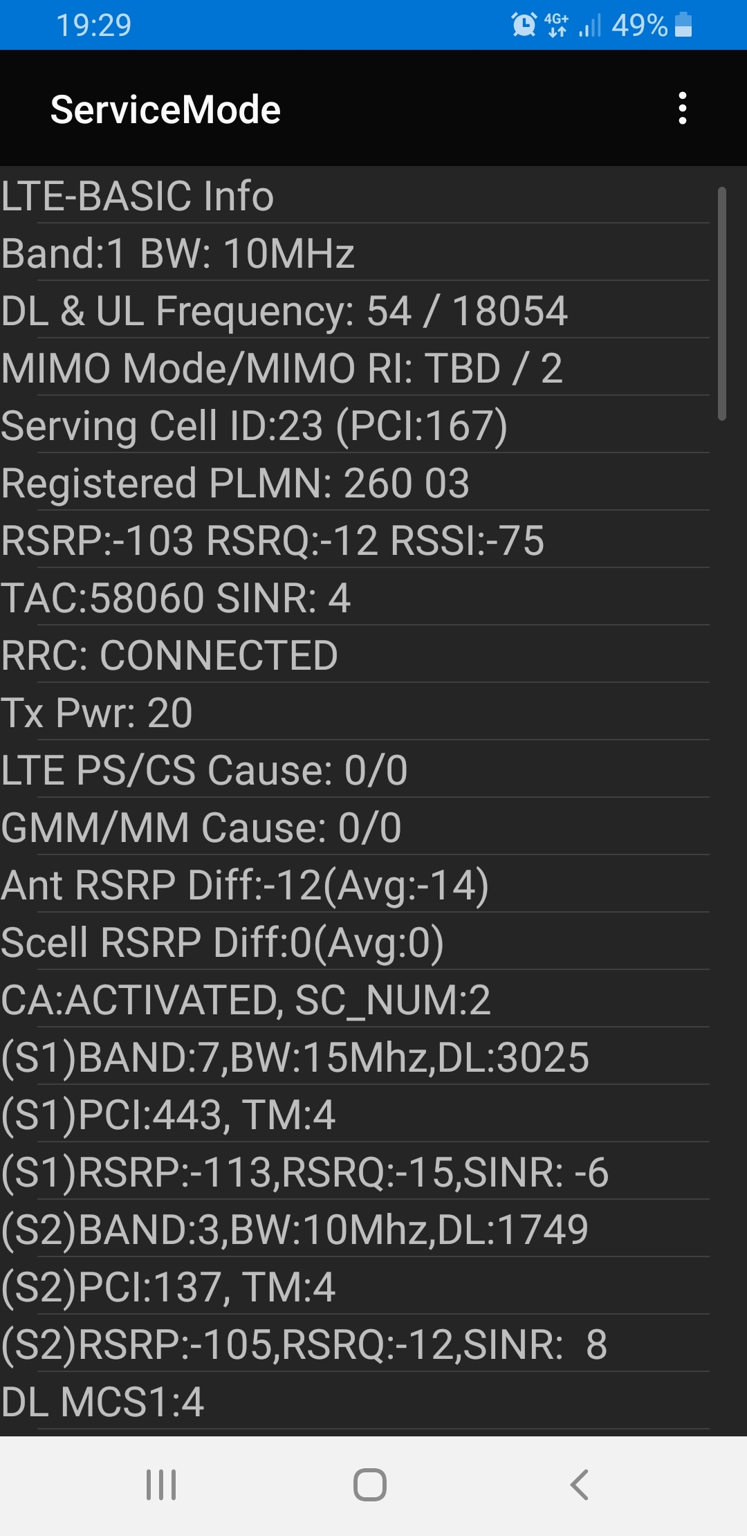

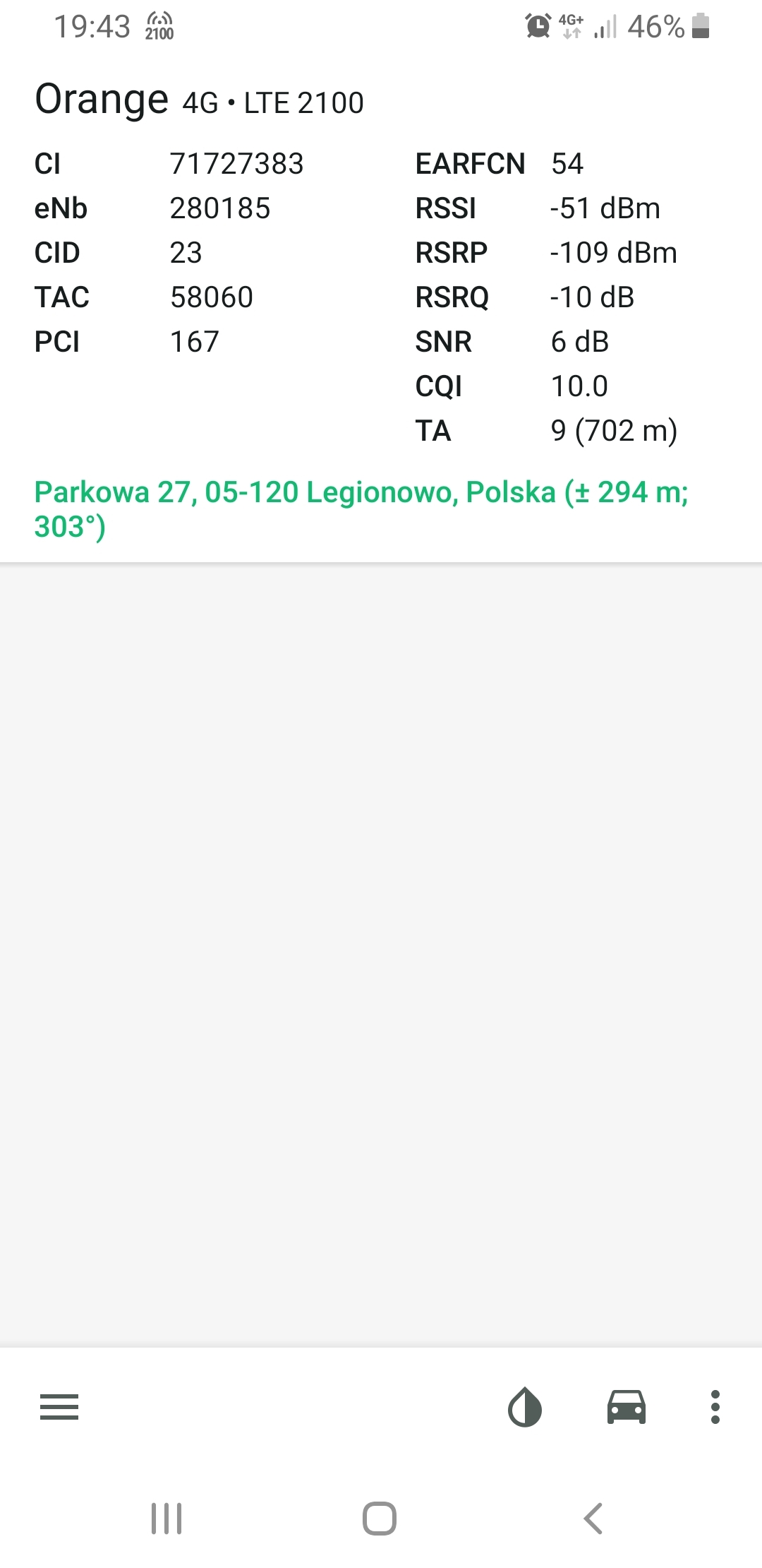

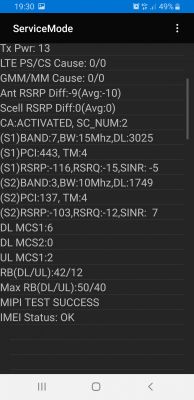

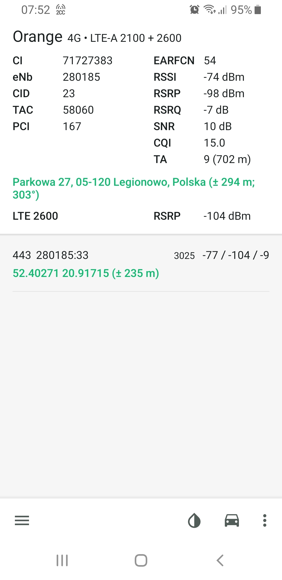

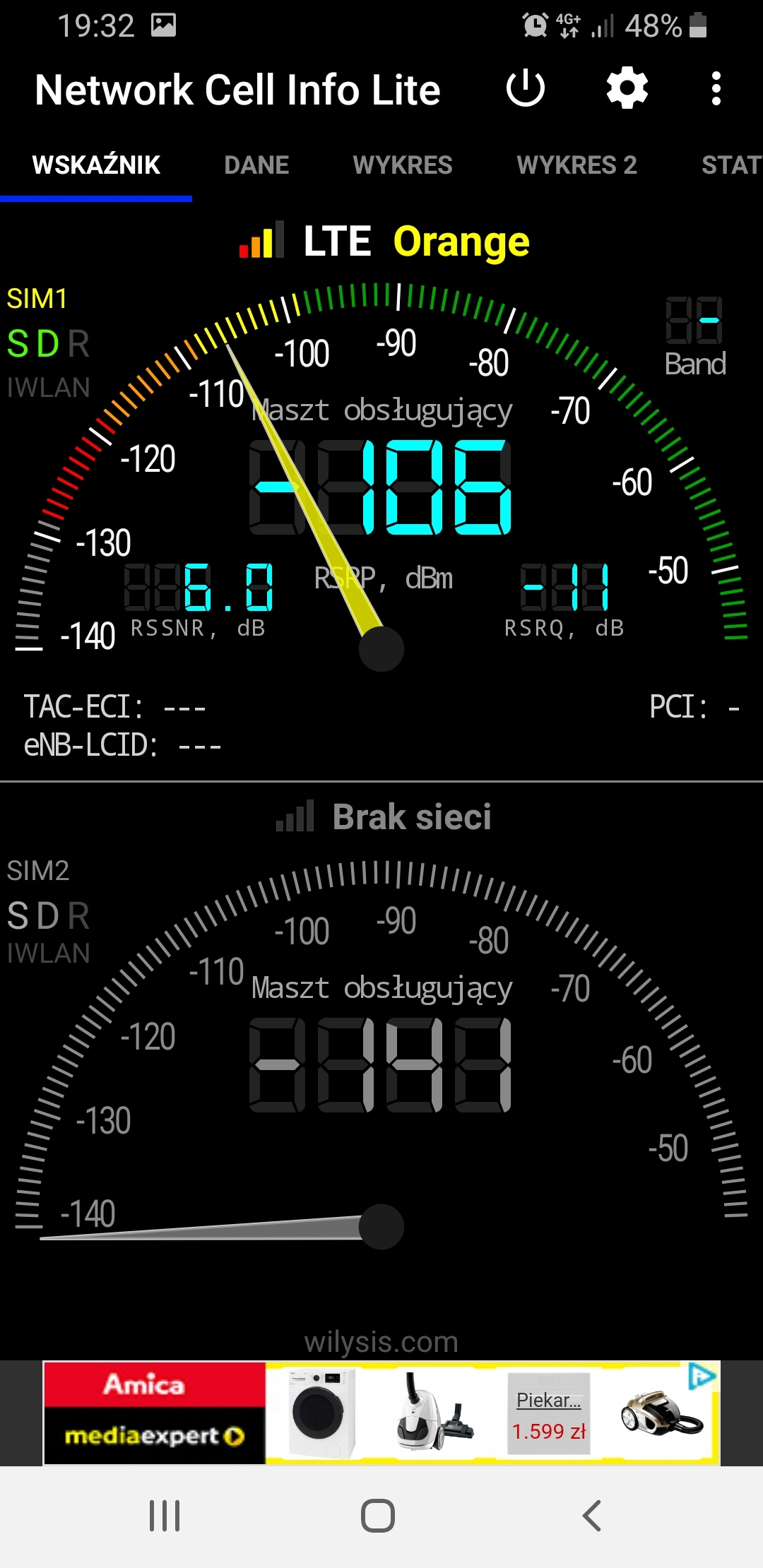

✨ Użytkownik poszukuje modemu LTE w Legionowie, mając pakiet 50GB w Orange i osiągając prędkości do 60Mb/s na telefonie Galaxy S9. Wskazówki dotyczące testowania sygnału obejmują użycie aplikacji Network Cell Info Lite oraz Netmonster do identyfikacji stacji bazowej. Użytkownik rozważa modele routerów, takie jak Huawei B525, B715 oraz E5186, z uwagą na ich zdolność do agregacji pasm LTE. Zauważono, że B525 obsługuje 2CA, a jego wydajność może być ograniczona przez słaby sygnał. Rekomendacje obejmują również zastosowanie zewnętrznej anteny kierunkowej dla lepszej jakości sygnału.
