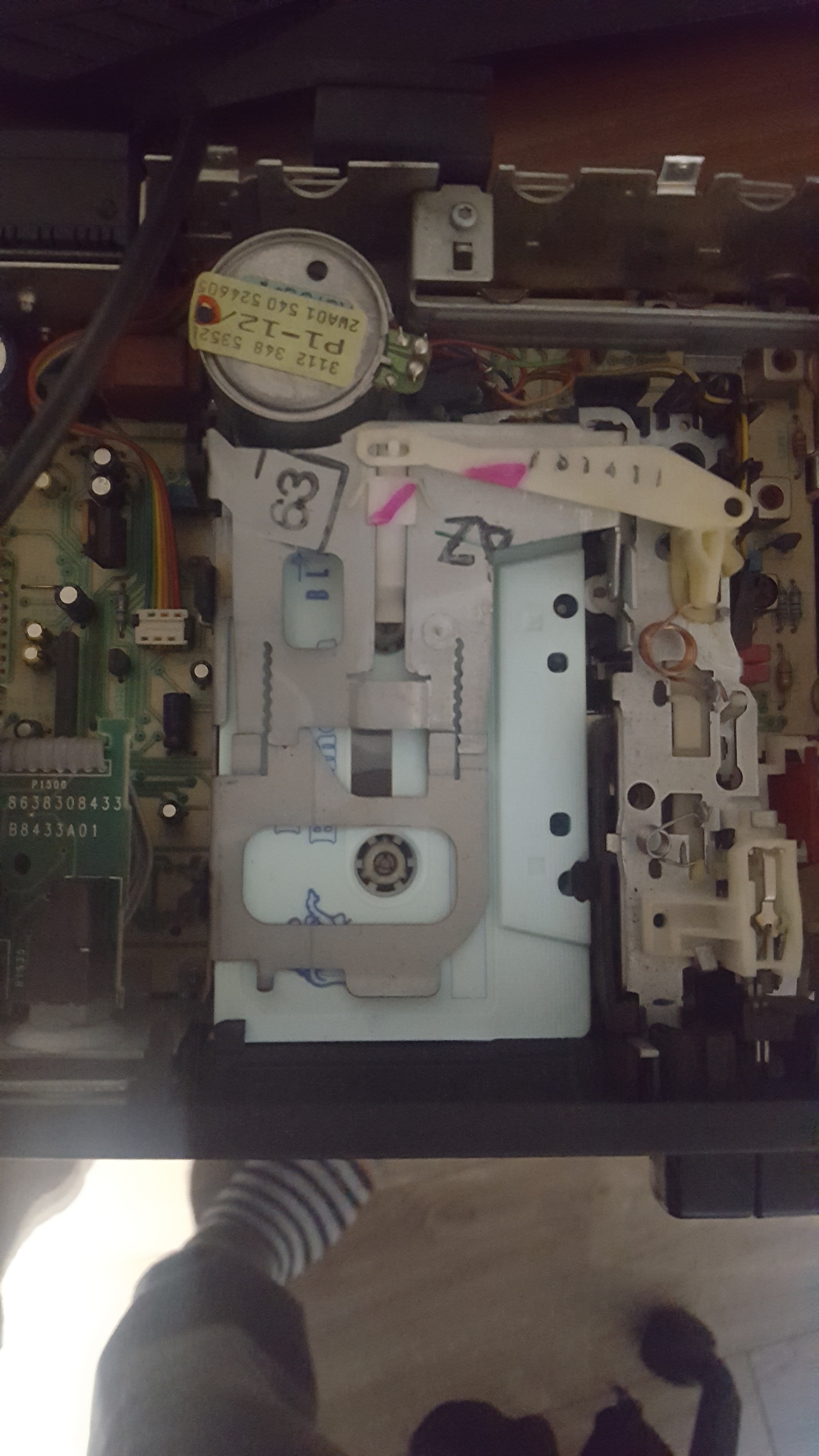

Witam posiadam odtwarzacz kaset magnetofonowych z radia VW Alpha i nie wiem w jaki sposób go podłączyć. Chodzi mi o to żeby podłączyć go pod zasilacz aby był sam odtwarzacz bez radia.
Jak SAM???
Sam odtwarzacz to mechanizm i głowica odczytująca sygnał audio.
Napisałeś że radio nie działa - w jakim sensie?
Mamy się wszystkiego domyślać czy zaczniesz pisać w sposób rzeczowy?
Sam odtwarzacz to tylko mechanizm z silniczkiem i paroma stykami plus głowice. Reszta jest na płytce drukowanej radia. Jeśli chciałbyś uruchomić sam mechanizm to musisz dorobić korekcyjne wzmacniacze odczytu i wzmacniacze mocy. To można zasilić z 12V podobnie silnik tylko czy byłoby to opłacalne? Łatwiej będzie naprawić całe radio i wykorzystać jako odtwarzacz.
