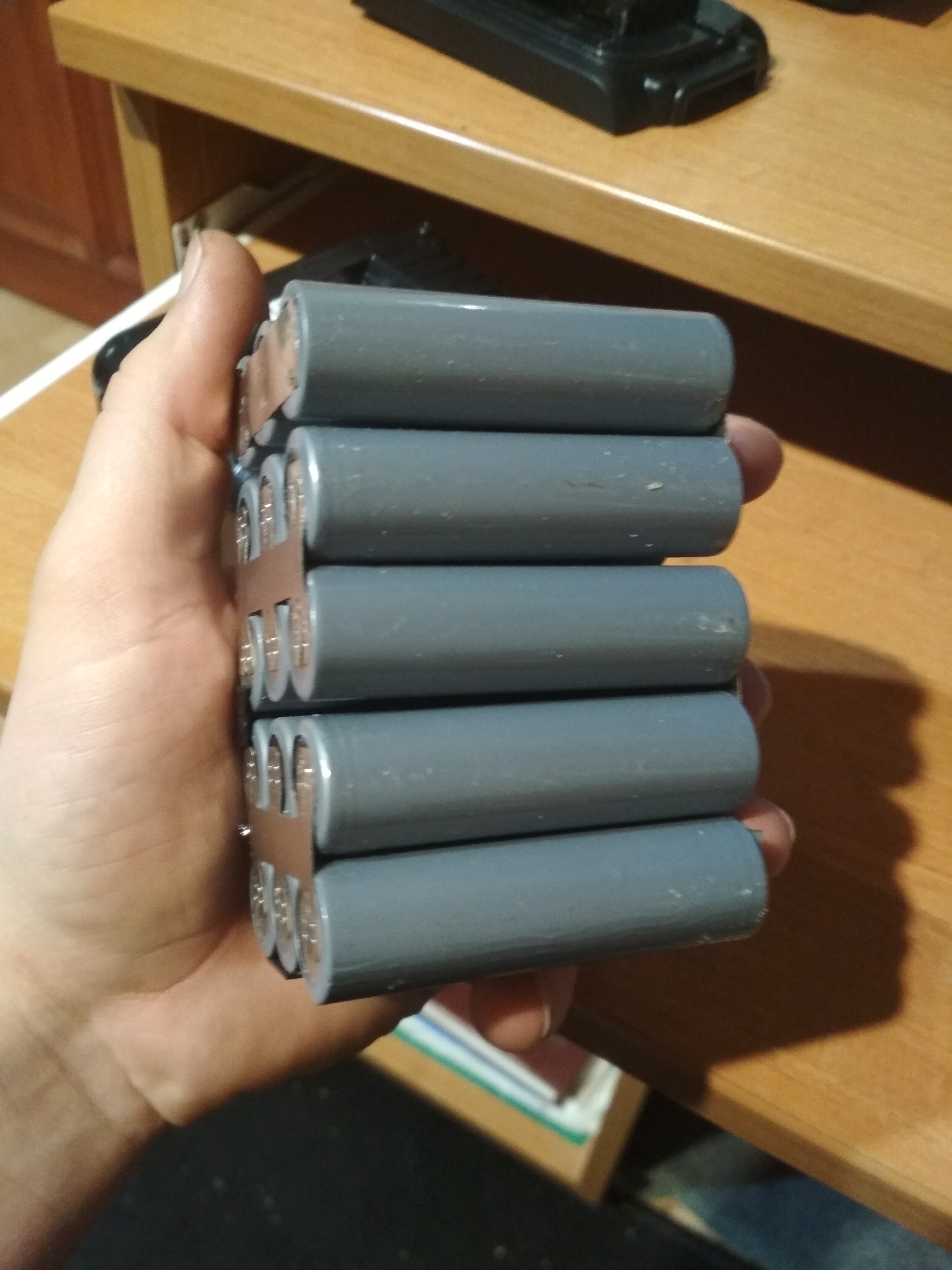

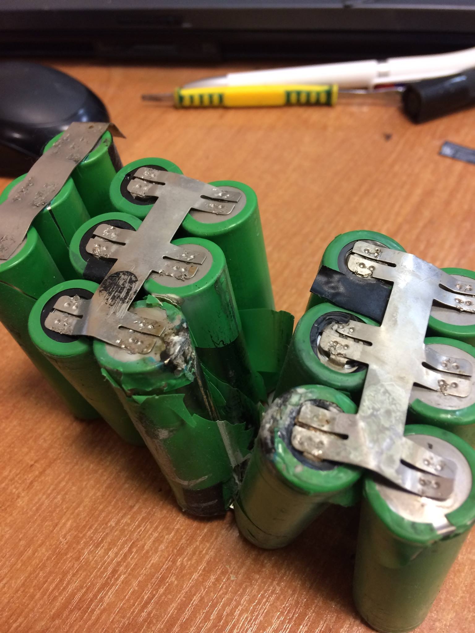

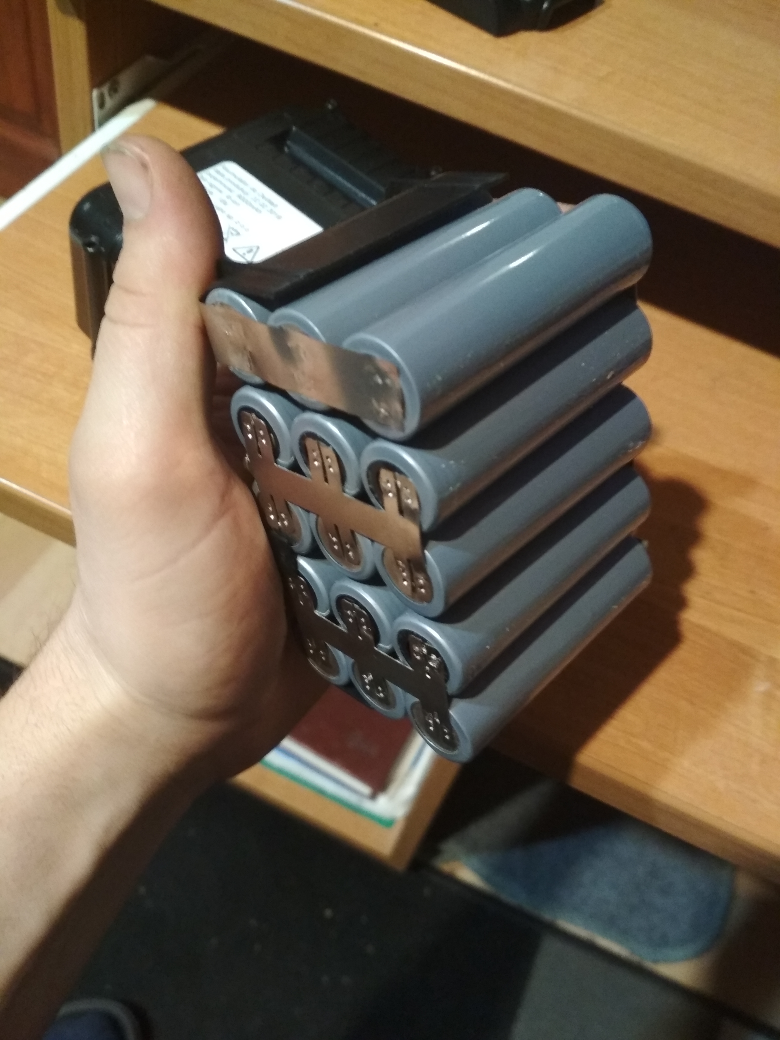

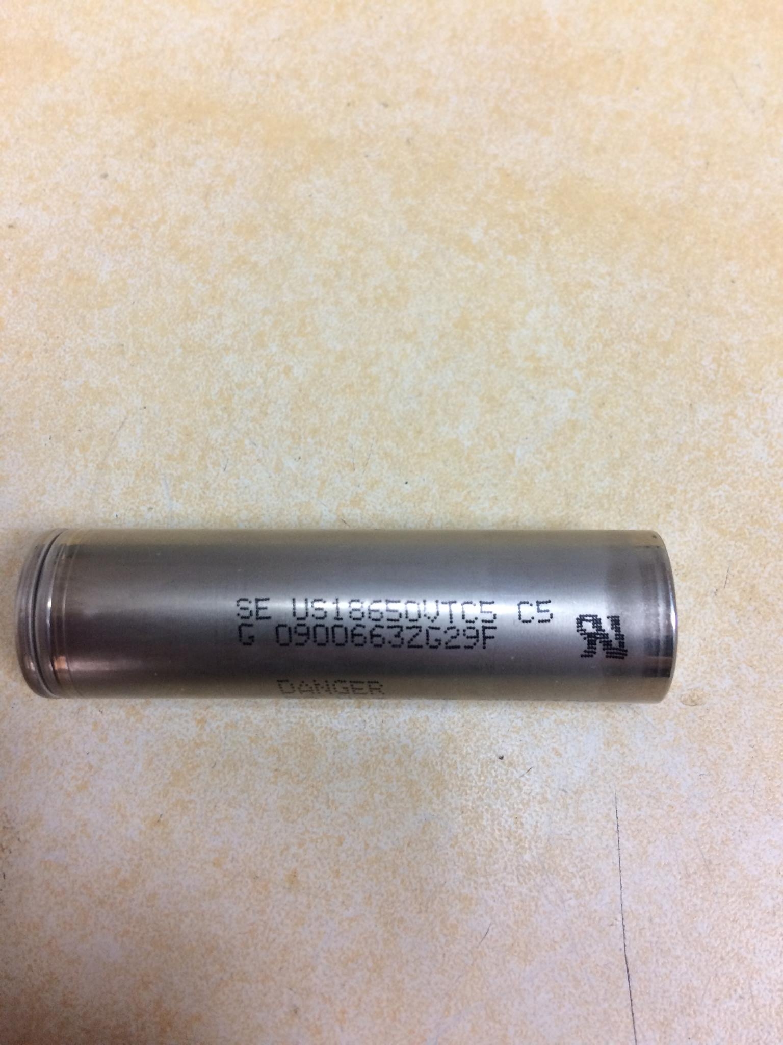

Użytkownik zakupił zamienniki baterii 18650 bez oznaczeń i prosi o pomoc w identyfikacji ogniw. W dyskusji podano, że ogniwa mają średnicę 18 mm i długość 65 mm, co potwierdza ich typ 18650. Użytkownik zauważył, że pakiety mają napięcie 3,41 V, co sugeruje, że są to standardowe ogniwa 3,7 V. Pojawiły się wątpliwości co do oryginalności ogniw, ponieważ miały być wykonane z ogniw Sony VTC5 lub VTC6, które są zazwyczaj zielone. Użytkownicy zasugerowali, że ogniwa mogą być w koszulkach zastępczych, co zmienia ich wygląd, ale niekoniecznie wpływa na ich jakość. Wskazano również, że można sprawdzić oznaczenia ogniw, rozcinając koszulki, ale należy to robić ostrożnie, aby uniknąć zwarcia.
