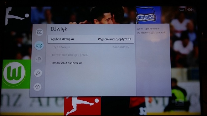

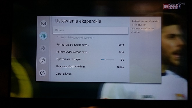

    Pokaż ustawienia dźwięku tv, sprawdź osadzenia kabla optycznego w gniazdach.
    Konto firmowe:
    Z
    Pka, Poznań, 60-850
    Pomogłem? Kup mi kawę.
  • #7 17808734
    lukasz_366
    Poziom 6  
    Posty: 7
    Głośniki z mini jack na wejście optyczne, konwerter nie pomaga Głośniki z mini jack na wejście optyczne, konwerter nie pomaga

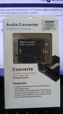

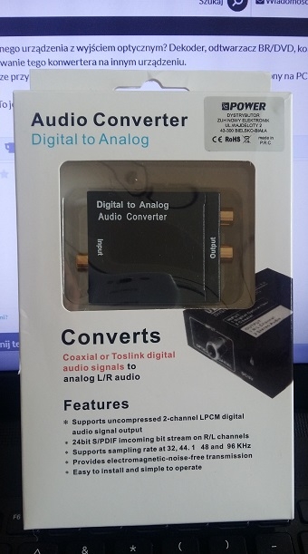

    Tak, jest światełko w gniazdku tv, jak i w drugiej końcówce. Zastanawiam się, czy nie zerwać plomby gwarancyjnej i rozkręcić konwerter, może to w nim jest problem. Kupiłem go na allegro za 30 zł. Jest szansa, że powinienem wybrać jakiś droższy model ?

    I tak na wszelki wypadek. To jest konwerter DAC, a nie ADC? :)

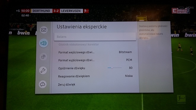

    Mam dekoder z wejściem optycznym od vectry 3830CD, ale on chyba do sprawdzenia się nie nadaje. Opcji zmiany ustawień nie ma praktycznie żadnych. Jedyne do można zmienić to tryb dźwięku ze stereo na przestrzenny. Podłaczałem do niego pendriva z muzyka, ale zero reakcji.
    Powinien był być ustawiony na stereo.
    To nie jest miarodajny test moim zdaniem.
    Niech kolega przetestuje dla jakiegoś kanału telewizyjnego, najlepiej w standardowej rozdzielczości.
    W trakcie testu proszę sprawdzić różne opcje audio, jakie można ustawić dla danego kanału telewizyjnego.
