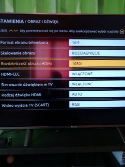

Użytkownik ma problem z podłączeniem dekodera Polsatu HD3000 do telewizora Panasonic 49X700 przez amplituner Denon. Po podłączeniu dekodera do telewizora bezpośrednio obraz jest wyświetlany, ale dźwięku brak. Użytkownik sprawdził dekoder na innym telewizorze, gdzie działa poprawnie. W dyskusji poruszono kwestie ustawień HDMI w telewizorze oraz amplitunerze, w tym zmiany formatu dźwięku HDMI (AUTO/BITSTREAM/PCM) oraz konieczność przywrócenia ustawień fabrycznych dekodera. Użytkownik próbował różnych kabli HDMI i wejść w amplitunerze, ale problem z dźwiękiem nadal występuje.
