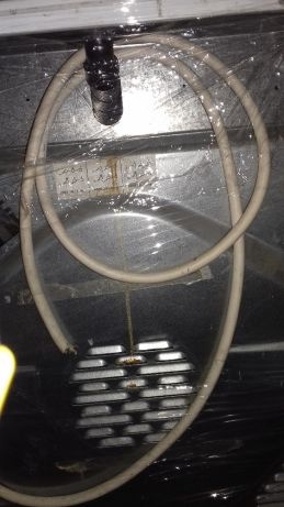

    Posiadam kuchnię z piekarnikiem Amica i chciałbym sprawdzić, czy ona działa. Kuchnia posiada kabel do osadzenia w kostce i stoi w piwnicy kilka lat. Chodzi mi tylko o to, żeby ją tylko przetestować. Napięcie to 230 V.
    Czy ktoś z Państwa mógłby mi podpowiedzieć, w jaki sposób najlepiej ją podłączyć, czy zrobić jakąś wtyczkę? Przyznam, że niestety żaden ze mnie majsterkowicz, jakkolwiek będę wdzięczny za każde podpowiedzi.
    Jaki kabel i jak jest podłączony?

    Poproś kogoś kto się zna. Te kuchnie fabrycznie mają wtyczki. Jeśli jest odcięta może być uszkodzona. Jest niewiadomego pochodzenia? Przydały by się pomiary.

    Witam , jest to kuchnia ceramiczna z piekarnikiem elektrycznym , nie posiadała przewodu zasilającego , wymagają podłączenia trójfazowego , wrzuć zdjeciecie kostki przyłączeniowej znajduje się z tylu prawa strona dół.

    Bardzo dziękuję wszystkim za odpowiedzi. W końcu napisałem do Amici i otrzymałem instrukcję w wersji elektronicznej wraz ze schematem podłączenia. Kuchnia jest przystosowana do podłączenia trójfazowego.
