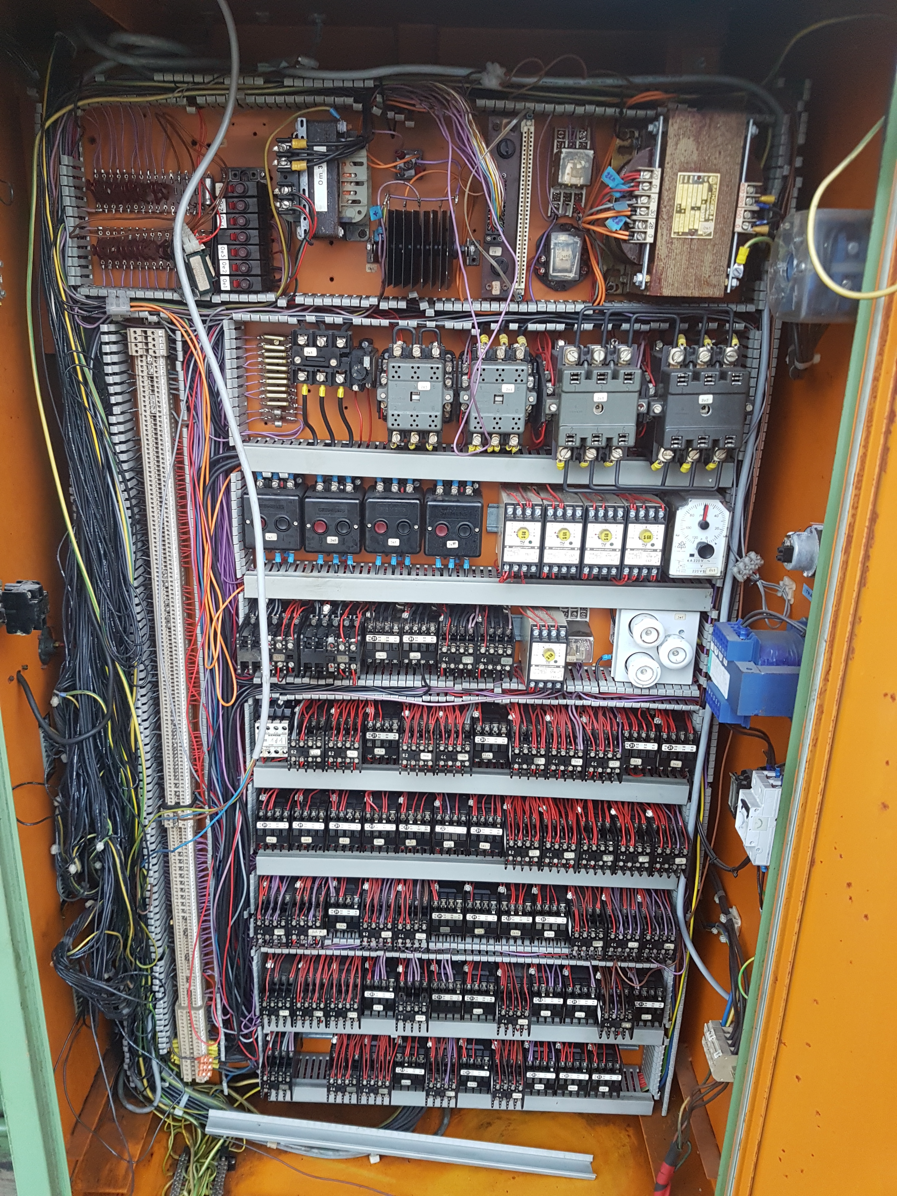

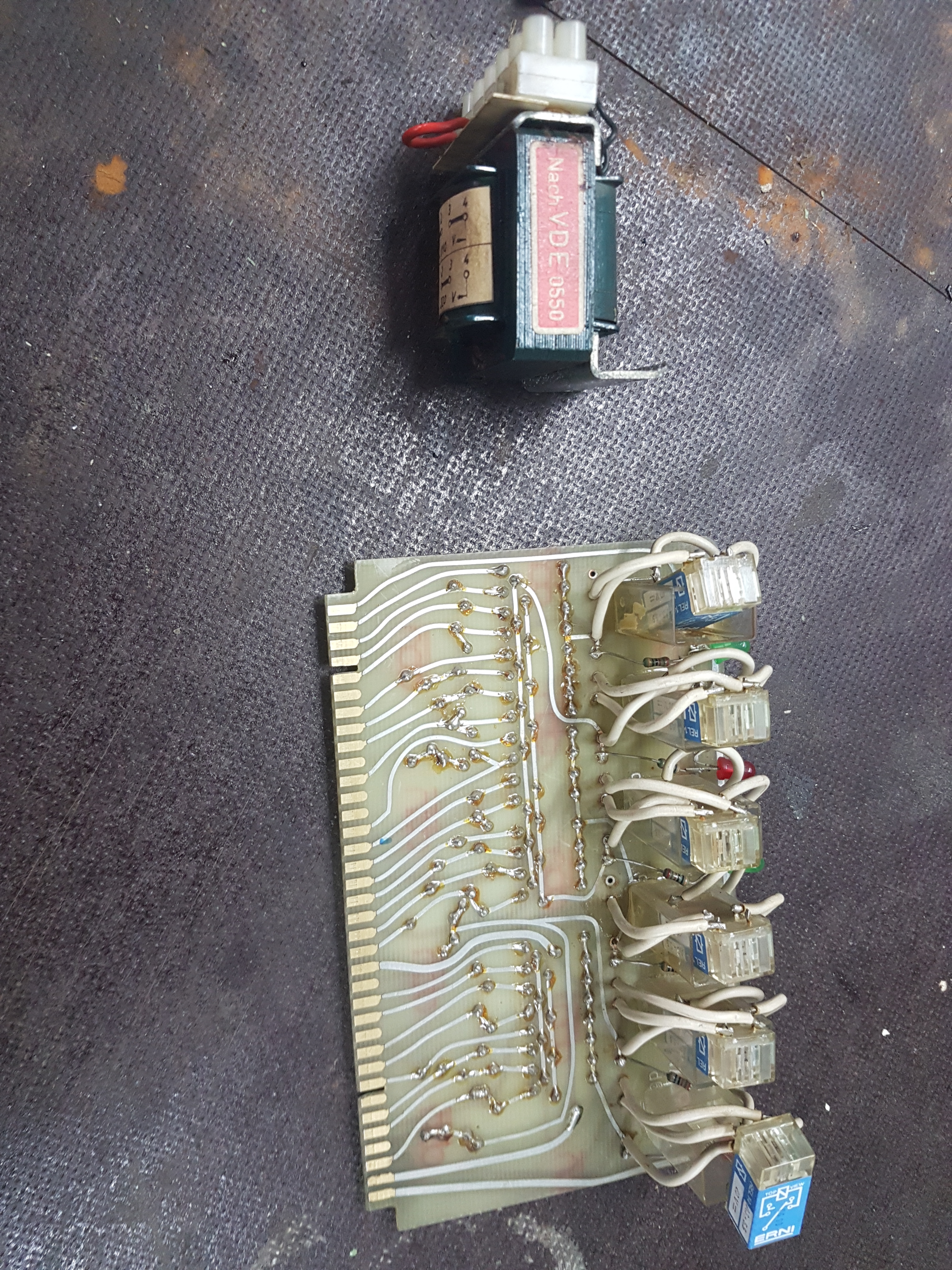

    Problem dotyczy sterowania posuwami we frezarce do metalu z 1980 roku.
    Prawdopodobnie przyczyna jest uszkodzony transformator jak w zalaczniku o oznaczeniu Nach VDE 0550.
    Chcialbym go wymienić przy czym nie wiem jaki zastosować.
    Napięcie pierwotne to 230 V, wtorne- brak napięcia, jakichkolwiek wskazań .
    Jeden z odczepów transformatora łączy sie z ze stykami cewek przekaźników ( oznaczenia 60 V), drugi odczep poprzez bezpiecznik laczy sie z diodami na plytce.
    Mam pytanie czy mozna jakos sprawdzić lub mial juz ktos stycznosc z tym modelem, aby bylo wiadomo jaki zamiennie trasformator użyć tj. o jakim napieciu wtórnym?
    Jakie napięcie wtórne dla transformatora Nach VDE 0550 do frezarki? Jakie napięcie wtórne dla transformatora Nach VDE 0550 do frezarki? Jakie napięcie wtórne dla transformatora Nach VDE 0550 do frezarki? Jakie napięcie wtórne dla transformatora Nach VDE 0550 do frezarki? Jakie napięcie wtórne dla transformatora Nach VDE 0550 do frezarki? Jakie napięcie wtórne dla transformatora Nach VDE 0550 do frezarki?

  • #5 17823944
    kamibiz
    Posty: 47
    Ocena: 40
    Dziękuję za odpowiedzi.
    Jest to frezarka Wanderer KF3- brak dokumentacji.
    Duza maszyna 6 ton...

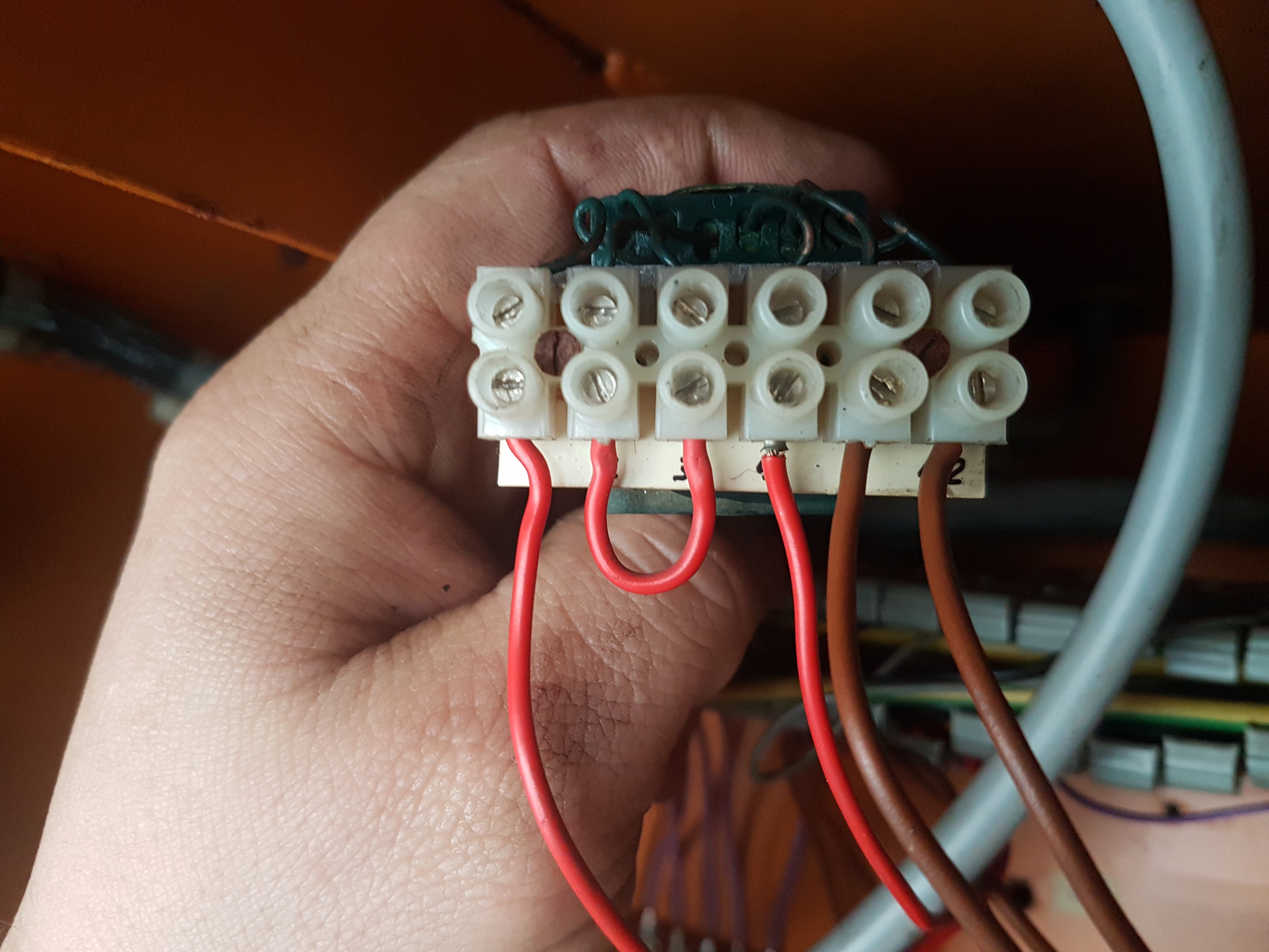

    W załączniku przesyłam oryginalne podłączenie.
    Jest tylko jedno wyjscie wtórne ( brązowe przewody), które idzie na mostek.
    Na tym wyjsciu brak napięcia.
    Bezpieczniki sprawdzone- są w porządku.
    Wyjscie wtórne sprawdzałem po wymontowaniu transformatora i podłączając do sieci- brak napiecia, dlatego stwierdziłem uszkodzenie transformatora.
    Przyczyna zwarcie w dalszej czesci instacji -jeden z odczepow wtórnych z "jakimś "przewodem
    Doa mnie jest wazna informacja jakie napiecie wtórne transformatora.
    Wychodzi ze 60 Volt, natomiast nie mam takiej pewności, a nie chcialbym uszkodzic pozostałych elementów

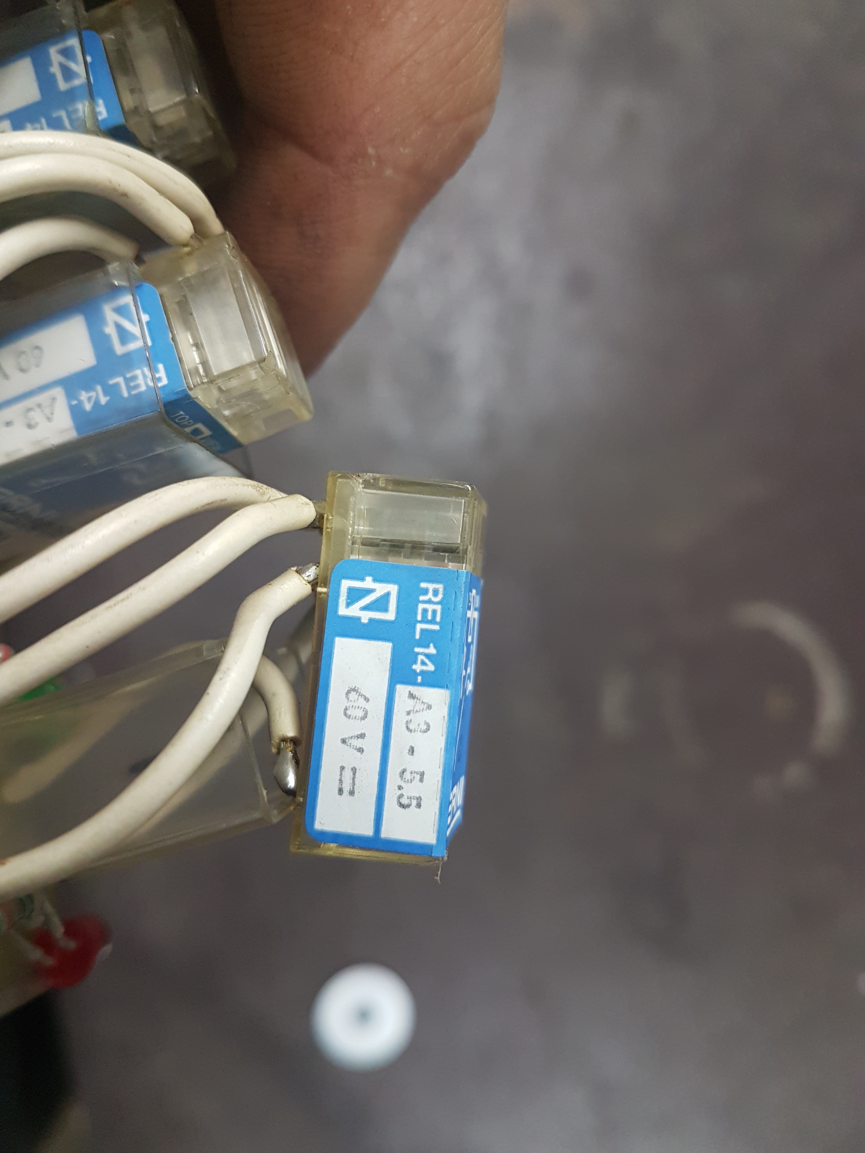

    Jest to typowy transformator separujący 220V / 110V. Pełno tego na rynku. Napięcie pomocnicze 60V DC i takie są przekaźniki.
    Możesz się zaopatrzyć w hurtowni elektrycznej.

    Znak = przy a raczej za cyframi 60V oznacza napięcie DC

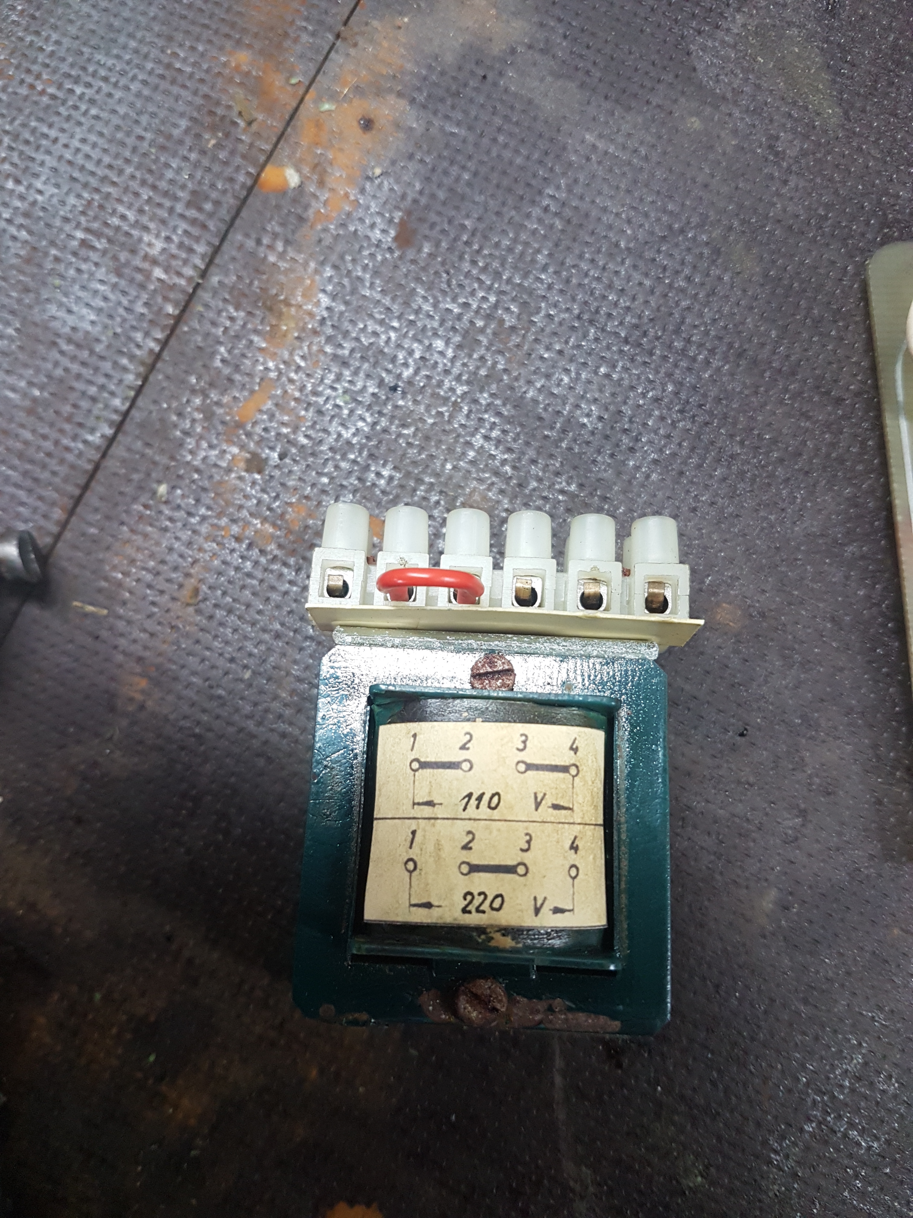

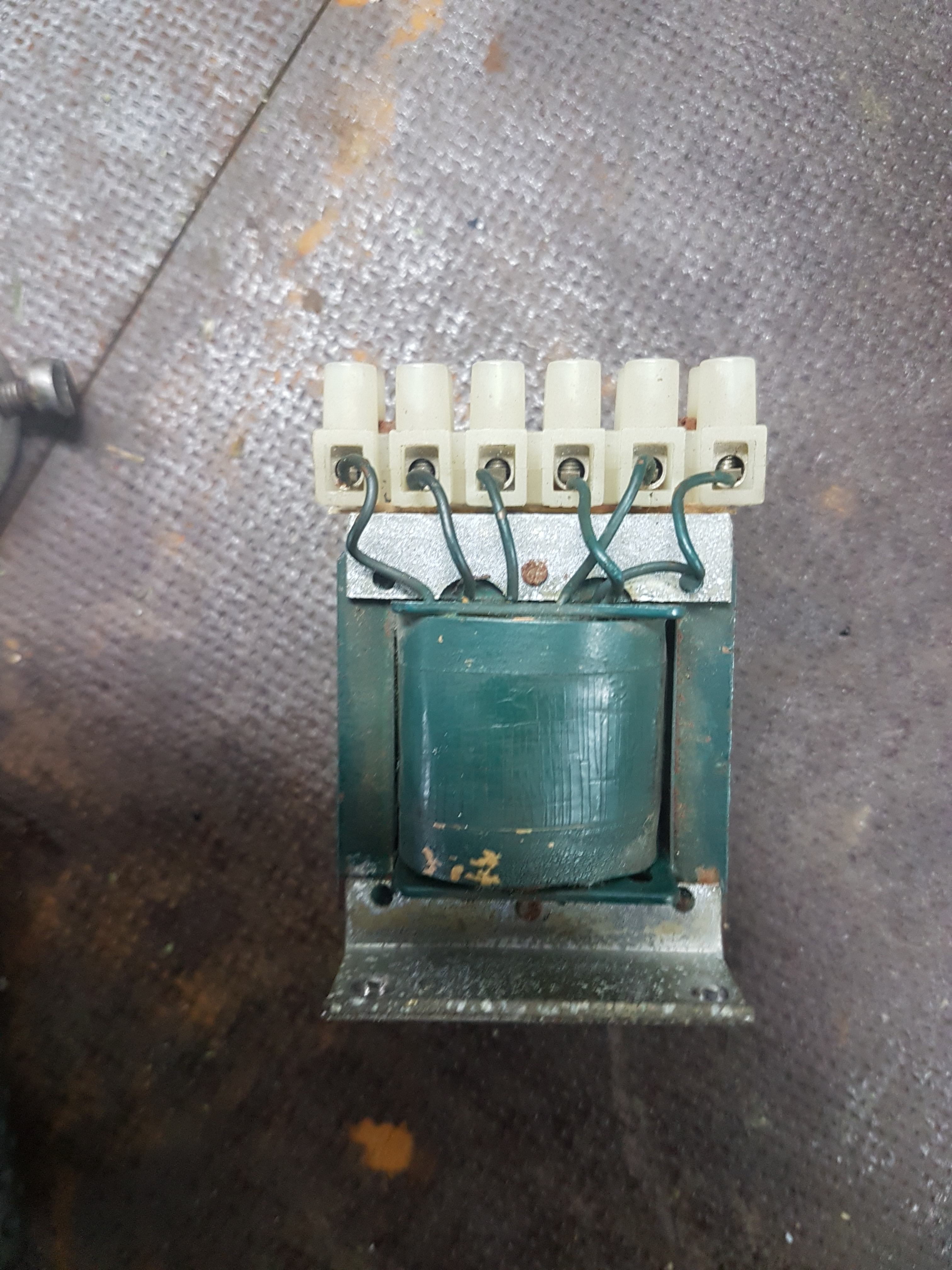

    Moja wina pochopna decyzja. To co jest na transformatorze to zasilanie uzwojenia pierwotnego zależnie od napięcia 220 lub 110V są mostki na 2-3 lub 1-2 i 3-4. Uzwojenie pierwotne to od lewej 1-2-3-4.
    Wtórne to 5-6 i tam faktycznie może być 60V. Poszukam czegoś w necie. Czy po mostku jest bezpośrednio na przekaźniki?
    Czyli uzwojenie ok. Pierwotne jest uszkodzone. Nie ma rezystancji? Zmierz 1-4.

    Numery wyprowadzen pod brązowymi ( uzbrojenia wtórne) 0 i 42.
    Ponizej cala szafa sterownicza.
    Przewody za mostkiem idą bezposrednio na płytkę z przekaznikami..

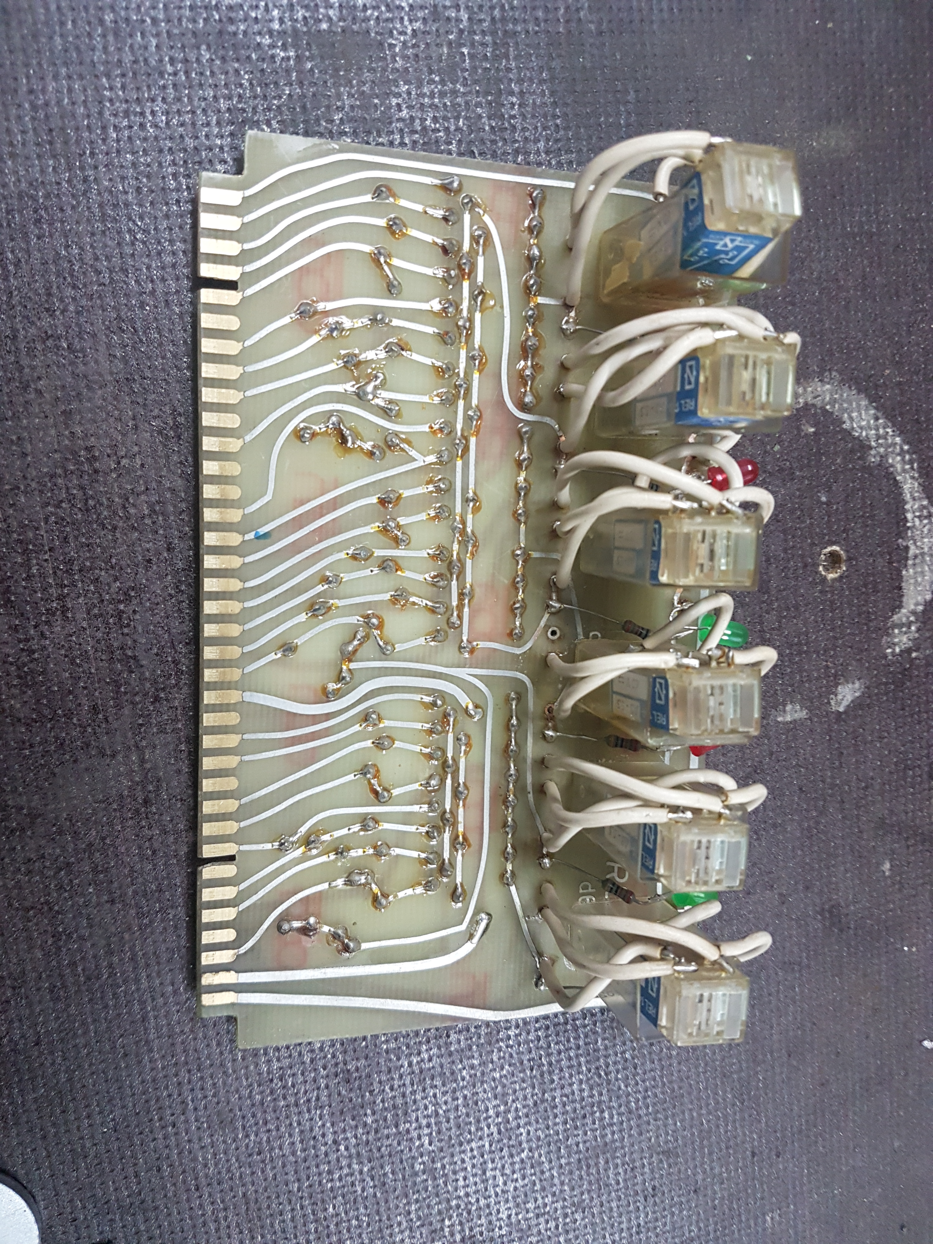

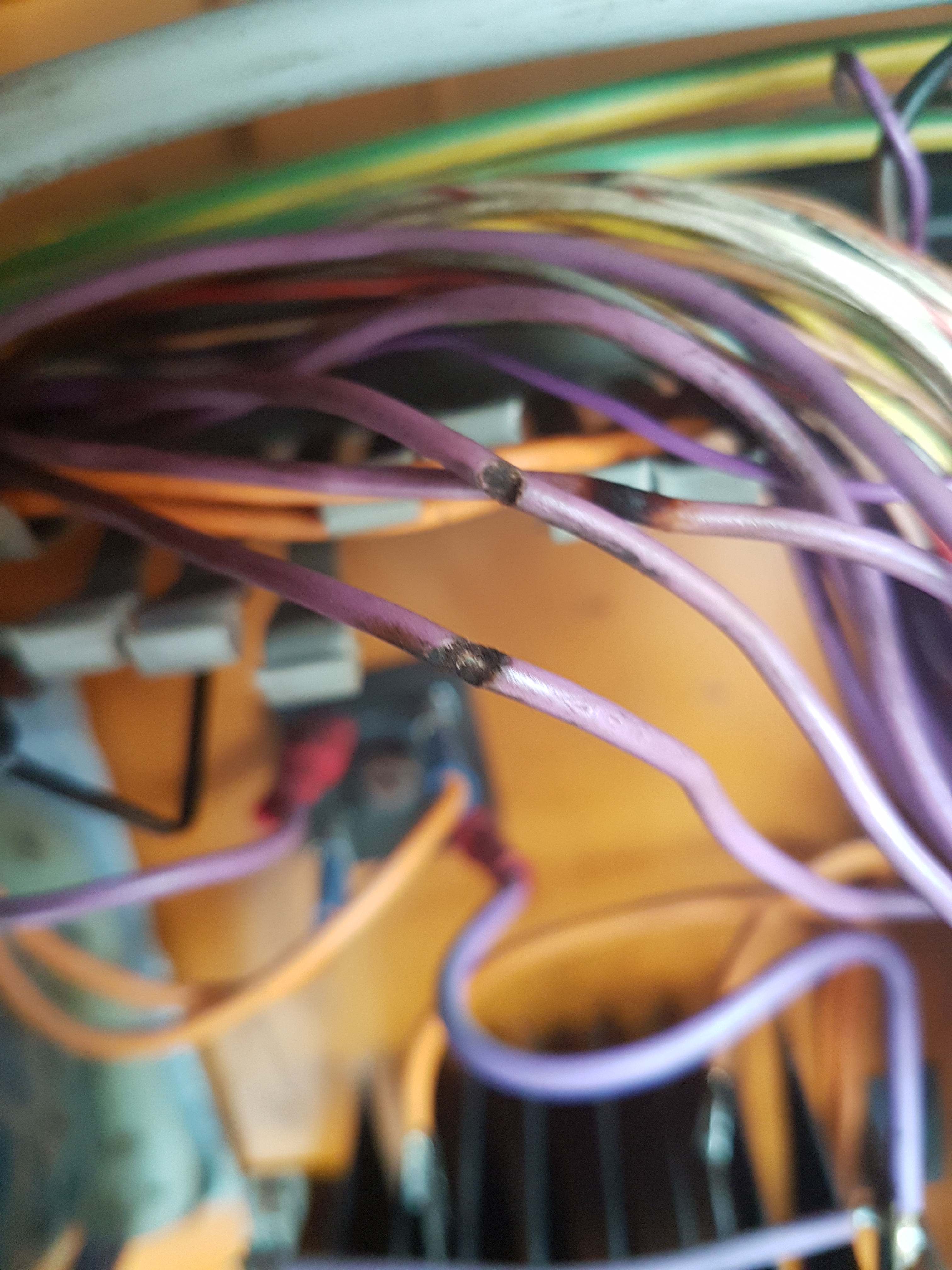

    Problem finalnie jest taki, ze jeden z przekaźników nie załącza sprzegiełka posuwu.
    Nie chcę poruszać jednocześnie zbyt wielu wątków, natomiast przedstawiam ogolny zarys problemu.

    Mierzyłeś rezystancje pierwotnego uzwojenia 1-4?
    Czyli Mierząc 0-42 brązowe nie ma napięcia a mierząc 1-4 pod czerwonymi chyba takie oznaczenia jest 230V.

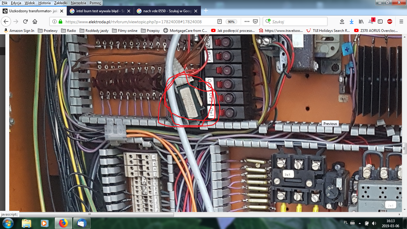

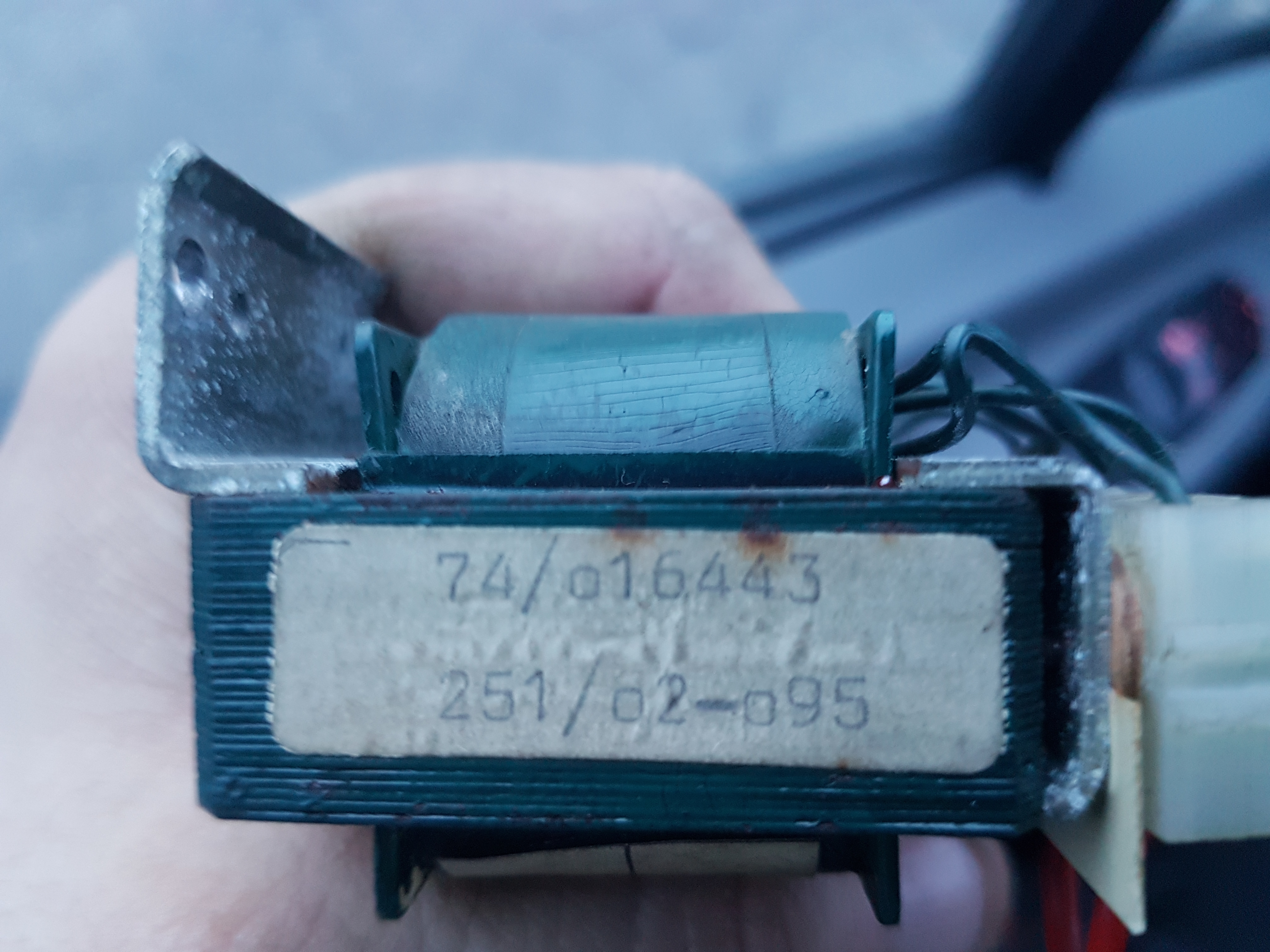

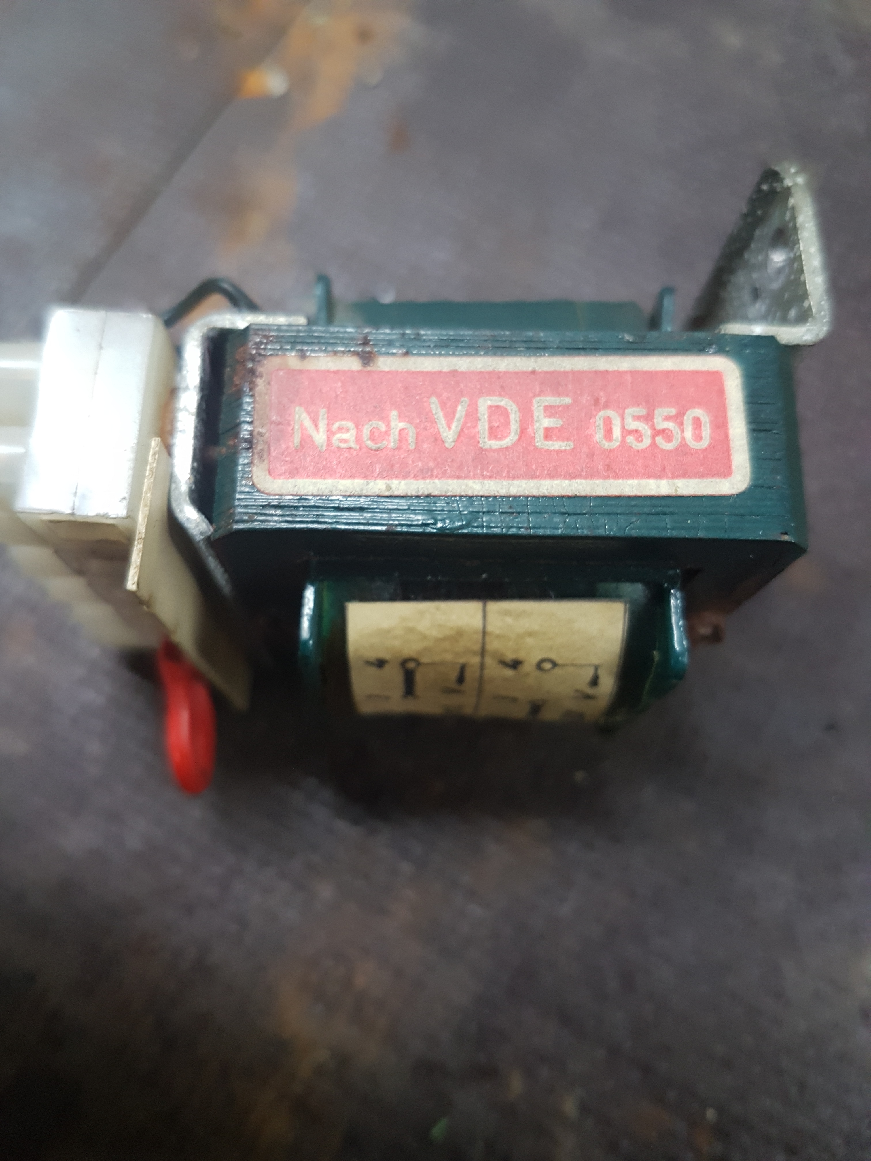

    Co to za naklejka na tym transformatorze?

  • #16 17824086
    bumble
    Poziom 40  
    Posty: 7189
    Pomógł: 608
    Ocena: 1184
    nikusert napisał:
    Witam .
    Transformator na wyjściu ma 110V
    Tu kolega trochę pochopnie napisał gdyż rysunek dotyczy się tylko strony pierwotnej do zasilania trafa dwoma napięciami.
    nikusert napisał:
    z tego jeden odczep (połówka ) ma 60V,do zasilania przekaźników.
    Nie ma odczepów, a jedynie jedno uzwojenie wtórne.
    Jeśli od diod prostowniczych nie ma nic po drodze i przewody idą do przekaźników to jest uzwojenie wtórne ok. 60V. Szkoda, że nie wiemy na jakie napięcie są sprzęgła w skrzyni.

  • #19 17824105
    kamibiz
    Posty: 47
    Ocena: 40

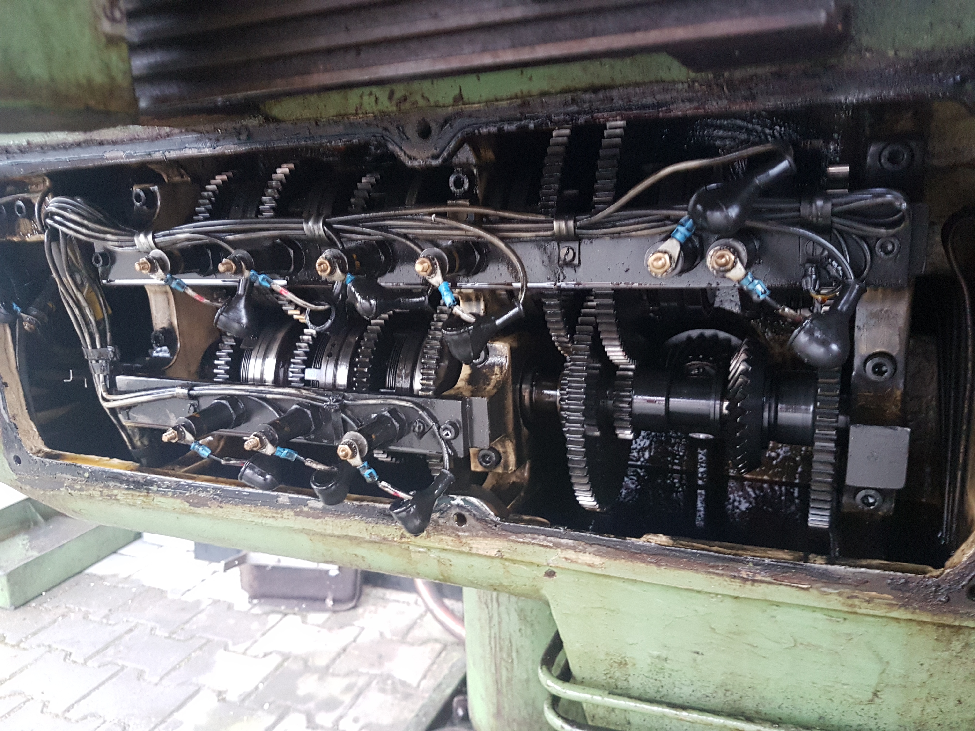

    Sprzegla w skrzyni są na 12 V.
    Przewod ze sprzegla bezpośrednio łączy sie z jednym z wyjść przekaźników ( tam podajac 12 V na " krótko" posuwy dzialaja prawidłowo.
    Tylko przekaznik nie załącza lub cala płytka jest bez zasilania
    Doszedlem do braku zasilania na wyjsciach wtornych transformatora.
    Nie chcę omijac niektorych układów , zeby nie uszkodzic przede wszystkim skrzyni.

    Oba uzwojenia pierwotne pewnie nie są przerwane. Przekonfiguruj transformator na 110V, zasil przez żarówkę i masz napięcie na wtórnym * 2.

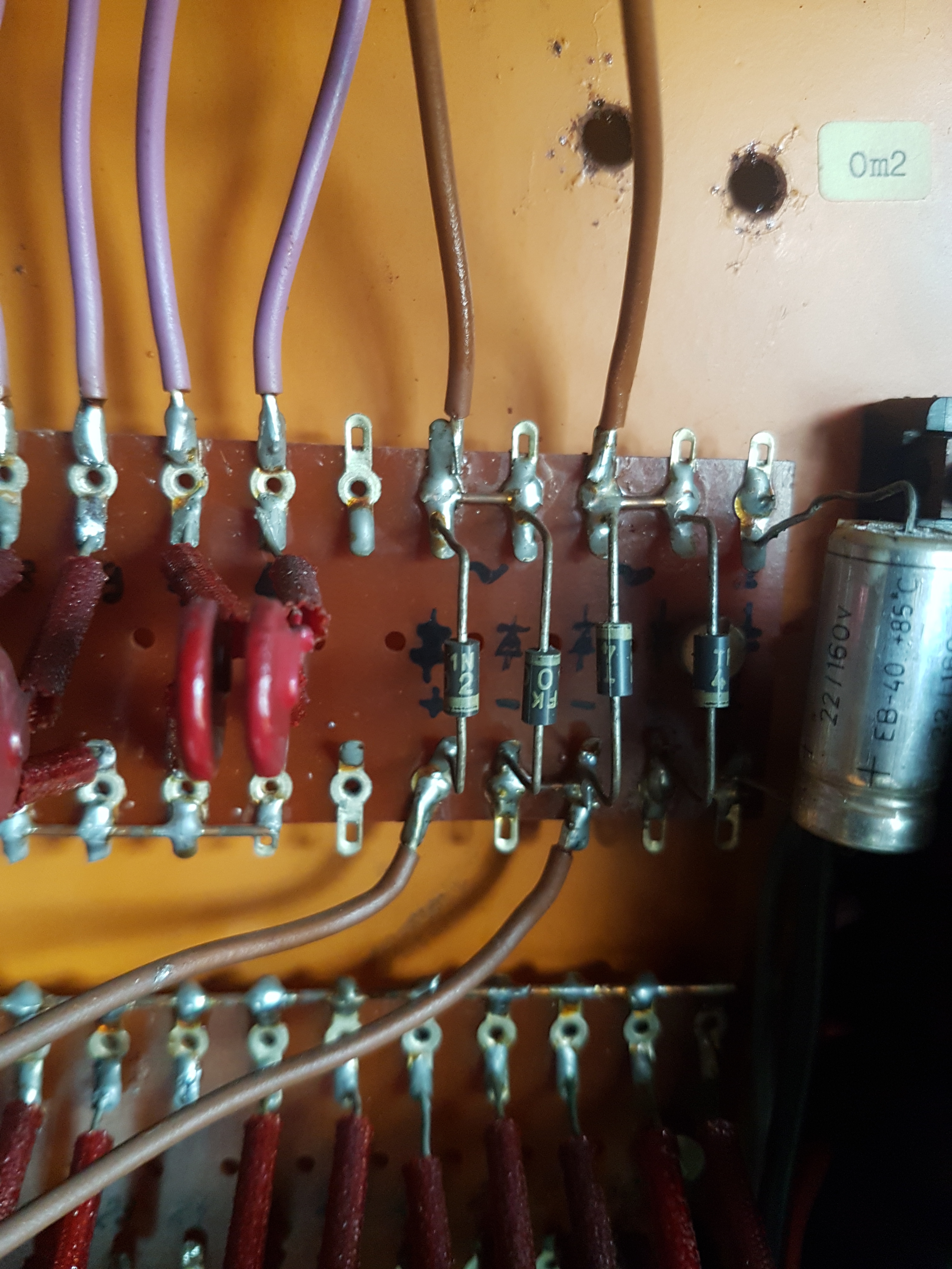

    60V AC będzie za dużo. Powinno być około 45V AC na wtórnym co po wyprostowaniu i odfiltrowaniu da około 60V DC dla przekaźników.

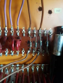

    Ano właśnie - nic nie wiemy o filtrowaniu napięcia wyprostowanego - a raczej powinno być filtrowane skoro przekaźniki wymagają stałego, i wtedy rację ma kol. kris8888
    Przecież przy diodach jest kondensator. 22uF 160V.
  • #27 17826131
    #28 17826148
    bumble
    Poziom 40  
    Posty: 7189
    Pomógł: 608
    Ocena: 1184
    trymer01 napisał:
    Dlaczego nie jest on zmostkowany z diodami na tej listwie (minus z anodami)? - podobnie jak same diody (katody) ?
    Licho wie. Może od spodu.

    Biję się w pierś i raczej nie mam racji, bo to napięcie faktycznie jeszcze przysiądzie pod obciążeniem. Aczkolwiek te przekaźniki to raczej stanowią nieduże obciążenie, a biorąc pod uwagę wielkość kondensatora filtrującego 22µF to pobór prądu raczej niewielki. Nawet zakładając, że przekaźniki nie wymagają jakiegoś super odfiltrowanego napięcia.
    Patrząc na naklejkę z transformatora to być może są na niej jakieś oznaczenia/dane uzwojeń i 251 to np. ilość zwojów na pierwotnym, a 74 na wtórnym. Wówczas biorąc pod uwagę przekładnię i ewentualne straty na wtórnym będzie coś ok. 60V AC.
