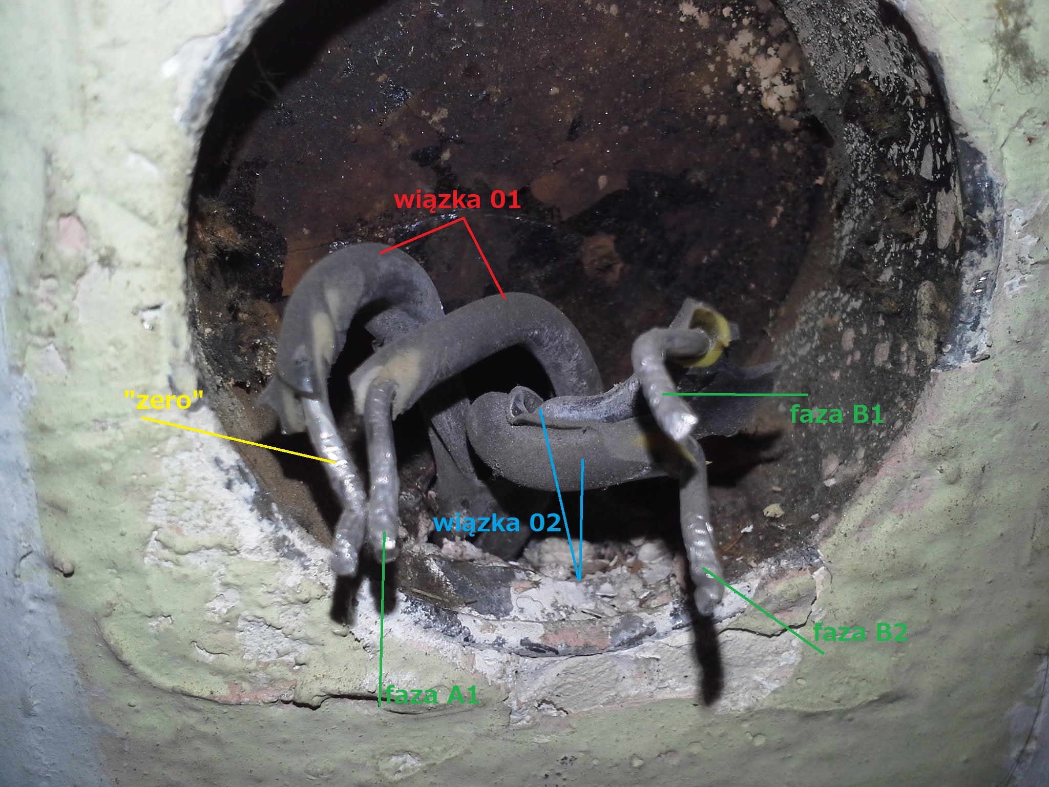

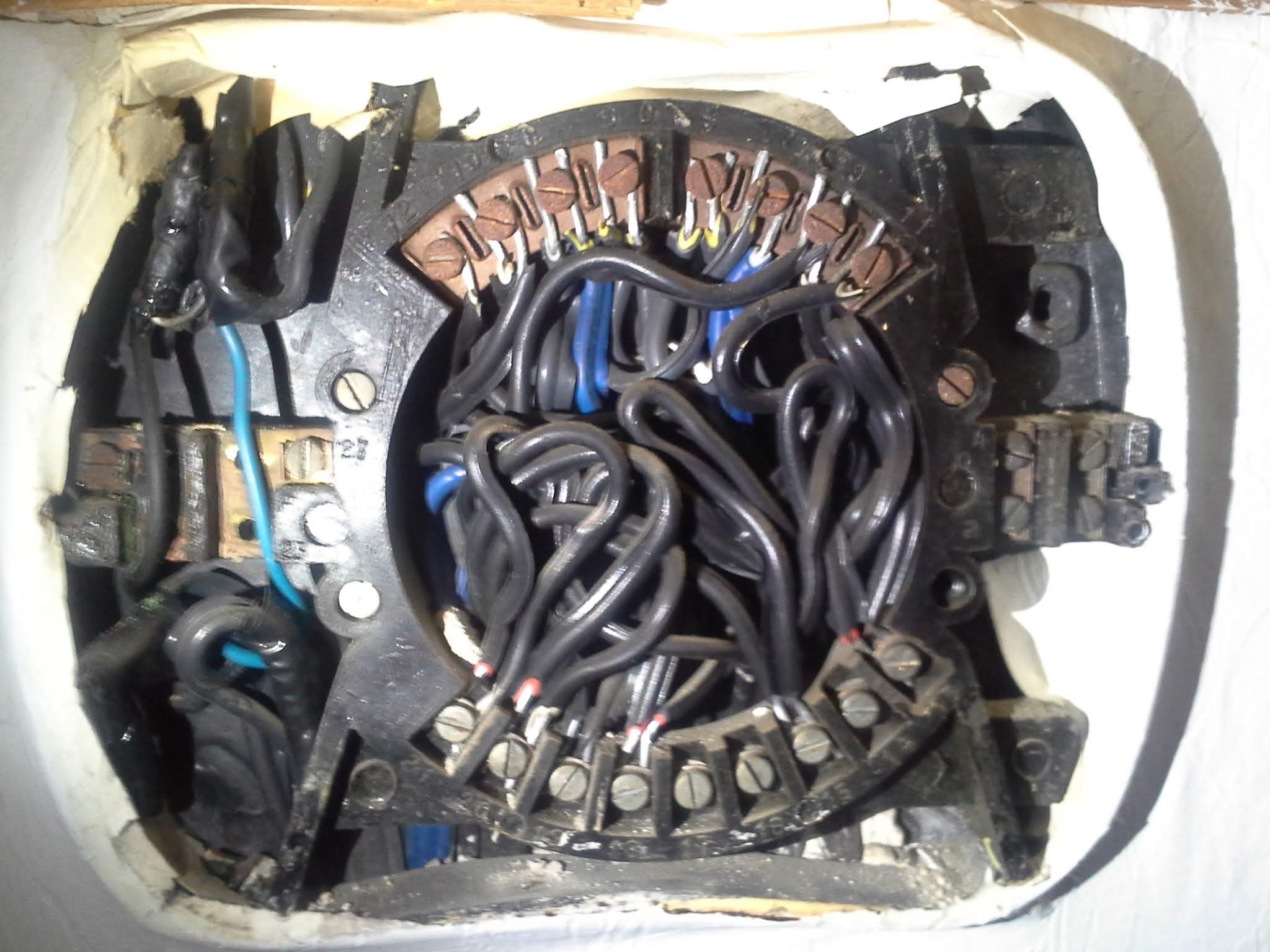

    Możliwy winowajca to porąbana instalacja w bloku. Oczywiście próbowałam uruchamiać komputer na innym gniazdku, ale z podobnym efektem. Zauważyłem, że niepokojące dźwięki przy włączaniu komputera, słychać również na głównej puszcze łączeniowej na korytarzu. Co się dało tam podokręcałem, ale też nie pomogło.
    Niepokojące dźwięki "pochodzenia elektrycznego" przy włączaniu kompute
    Potem się wziąłem za gniazdko, a tam... cyrk na kółkach. Cztery kable podłączone do jednego gniazdka - po dwa z obu stron. W trzech z nich była faza! Idąc za radą kolegi bardziej obeznanego ode mnie w temacie (pozdro Szoz!) zaizolowałem dwa z nich (te z "fazą" które wychodziły z wiązki 02, czyli B1 i B2) i porzuciłem je, a te z wiązki 01 (czyli faza A1 i zero) podłączyłem do gniazdka. Działać działa, ale problemu to nie rozwiązało.

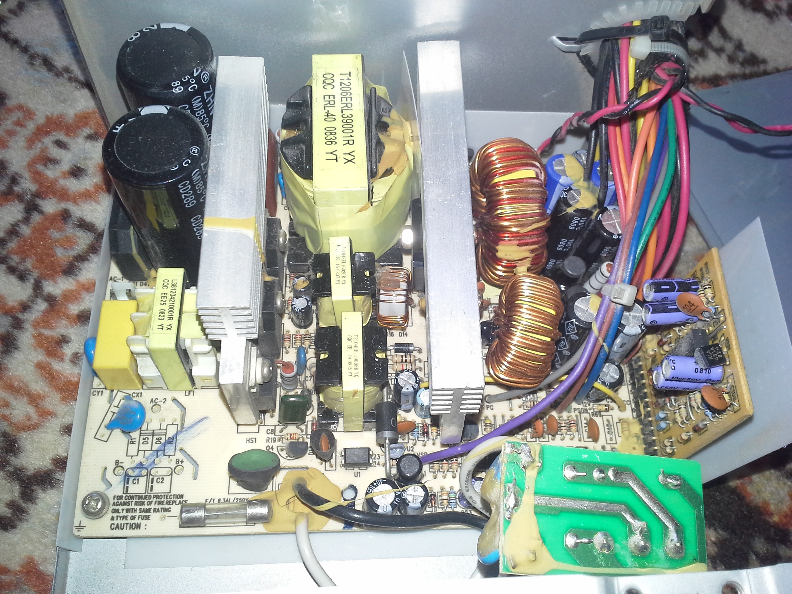

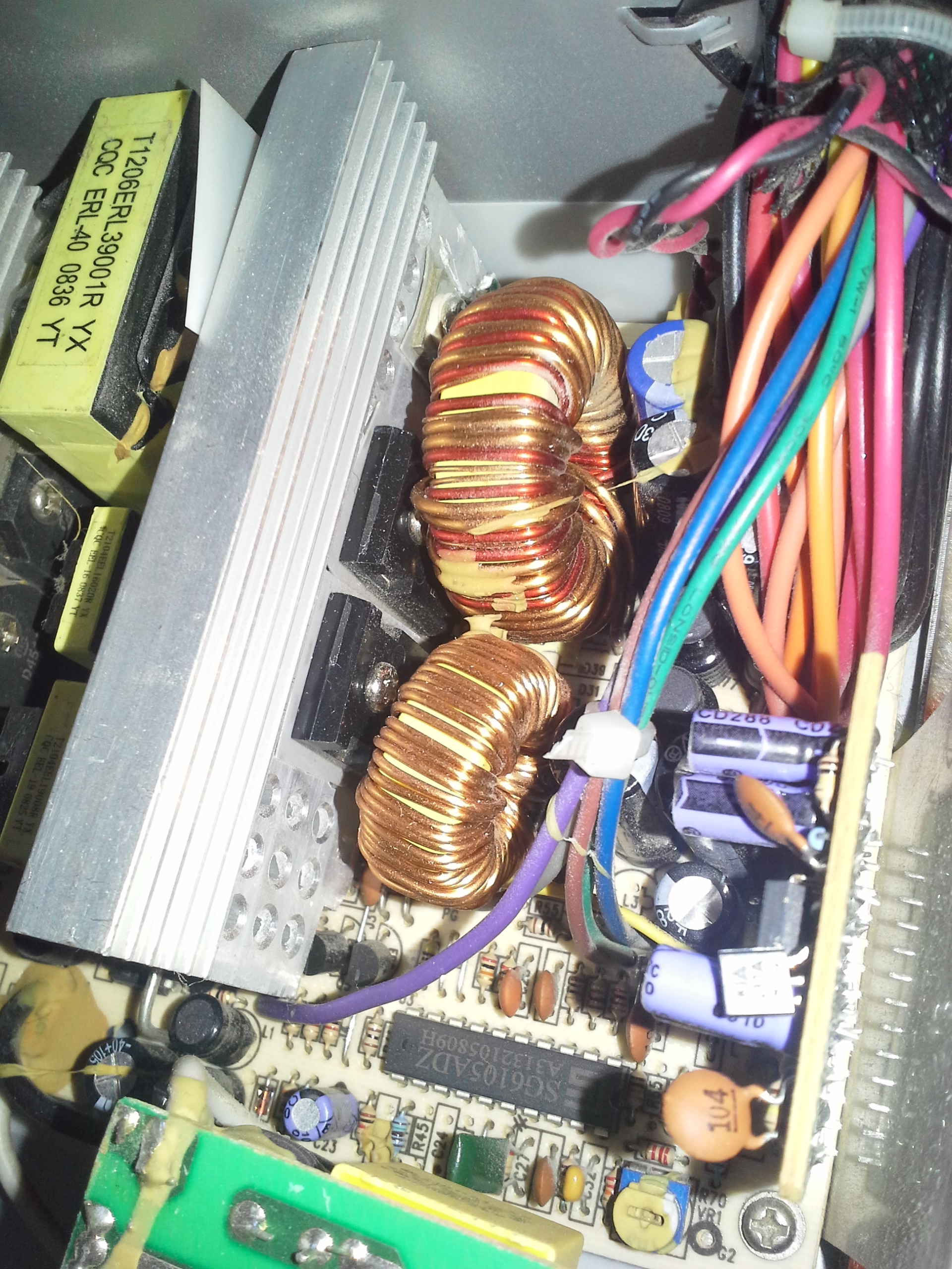

    Co do komputera to obejrzałem sobie zasilacze od środka (nie dopatrzyłem się jakichś rażących problemów, czy wystających kabli) i od razu pomierzyłem napięcia multimetrem.
    * MaxCom (480W) uruchomiony bez płyty głównej, obciążony jakimś starym wentylatorem od procka

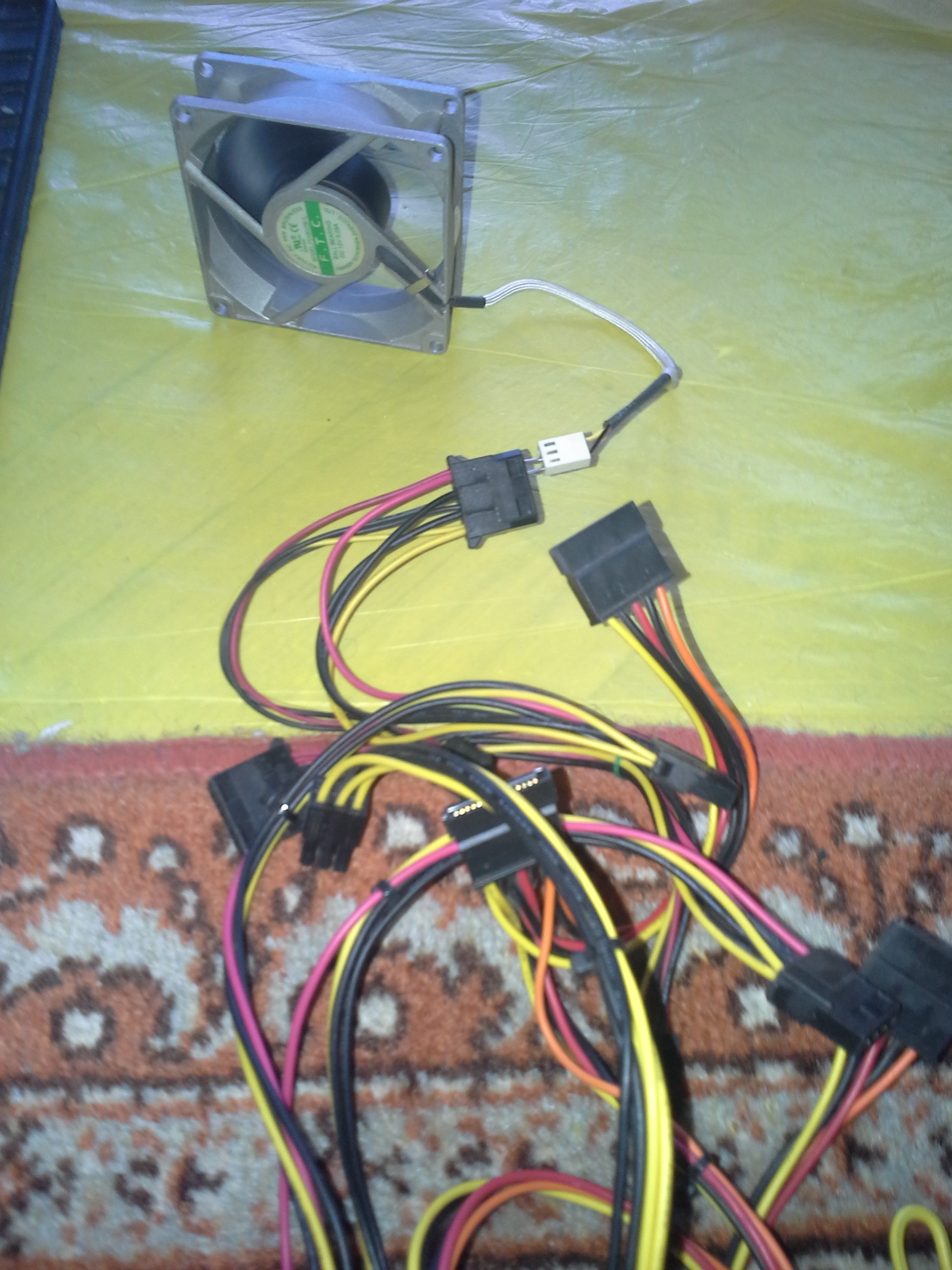

    Naprawiator
    Poziom 7  
    Posty: 26
    Ocena: 9
    A o co ja Cię prosiłem żebyś zrobił?
    Sprawdził czy przewód dotyka pracującego wentylatora.
    Jednego tylko nie rozumiem, skoro przewód dotykałby pracującego wentylatora, to czy ten "niepokojący dźwięk" nie były CAŁY czas słyszalny? Bo nie wiem czy dobrze się rozumiemy.
    Przy okazji, fotki z inspekcji MaxCom-a:
    Niepokojące dźwięki "pochodzenia elektrycznego" przy włączaniu kompute Niepokojące dźwięki "pochodzenia elektrycznego" przy włączaniu kompute Niepokojące dźwięki "pochodzenia elektrycznego" przy włączaniu kompute

    Naprawiator
    Poziom 7  
    Posty: 26
    Ocena: 9
    Hmmm, a czy takie "brutalne" zatrzymanie siłą wentylatora nie uszkodzi go? Nawet jeśli mówimy tu o zatrzymaniu go na kilka-kilkanaście sekund celem sprawdzenia?
    Ewentualnie jest druga opcja - odłączenie każdego z wentylatorów i wtedy sprawdzenie czy "problematyczny dźwięk" wystąpi. Chyba osiągnę podobny efekt co zatrzymując siłą, co?
    Dodam, że o ile pamiętam po odłączeniu dysku HDD ten "problematyczny dźwięk" nie występuje, ale musiałbym to sprawdzić i się upewnić, bo aktualnie mam za mało próbek/powtórzeń. Sprawdzę jutro.
    Niebezpieczne ale zapewne łatwe do usunięcia.
    Ojjj, brzmi groźnie... ヽ(゚Д゚)ノ
    Nie. Palców też ci nie pourywa :lol:
    @Kraniec_Internetów mówił o ewentualnym uszkodzeniu natury elektrycznej w zasilaczu, gdzie naprawiając to musisz zachować ostrożność.

    Kraniec_Internetów napisał:
    palcem, to łopatka dotarła aż do kości
    Bo zatrzymuje się nie za łopatki, tylko za środek :lol:
