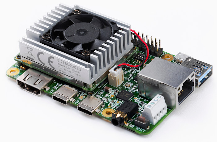

Oprócz powyższych modułów na USB zaprezentowano także samodzielny moduł od Google – Edge TPU ML. Jest to kompletny zestaw deweloperski do akceleracji sieci neuronowych. Płytka deweloperska dla Coral Edge TPU kosztuje 149,99 dolarów i niebawem powinna trafić do sprzedaży.
Moduł deweloperski dla Coral składa się ze zintegrowanego modułu SoM oraz płyty bazowej. Poniżej znajdziemy specyfikacje obu tych elementów.

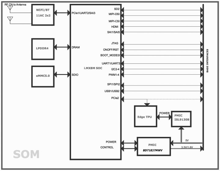

Specyfikacja modułu TPU (SoM)
* SoC – NXP i.MX 8M z czterema rdzeniami ARM Cortex-A53 i rdzeniem ARM Cortex-M4F do zastosowań czasu rzeczywistego oraz procesorem GPU GC7000 Lite do zastosowań 3D;
* Akcelerator uczenia maszynowego – koprocesor Google Edge TPU dostarczający do 4 TOPS;
* Pamięć operacyjna – 1 GB pamięci LPDDR4;
* Pamięć danych – 8 GB moduł eMMC Flash;
* Interfejsy komunikacyjne – Wi-Fi 2×2 MIMO (802.11b/g/n/ac 2.4 GHz i 5 GHz) oraz Bluetooth 4.1;
* 300-pinowe złącze płytka-płytka dla modułów rozszerzeń;
* Wymiary – 48 mm x 40 mm x 5mm.

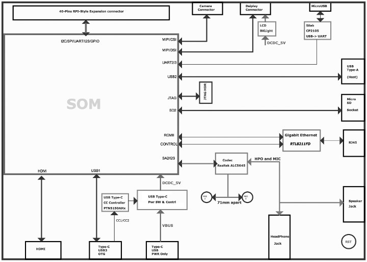

Specyfikacja płyty bazowej
* Magazyn danych – slot na kartę microSD;
* USB – 1 x USB typu -C OTG, 1 x USB typu C do zasilania, 1 x USB 3.0 typu A i 1 x Micro-B z emulowaną konsolą na porcie szeregowym;
* Interfejs sieciowy Networking – gigabitowy port Ethernet;
* Wejście i wyjście video – HDMI 2.0a, 39-pinowy konektor FFC dla wyjścia MIPI-DSI (4 linie) oraz 24-pinowy konektor FFC dla kamer MIPI-CSI2 (4-liniowy);
* Wejście i wyjście audio – jack 3,5mm, cyfrowy mikrofon PDM (dwie sztuki ) i wyjście na głośniki stereo;
* GPIO w postaci 40-pinowej listwy kompatybilnej ze standardem modułów HAT dla Raspberry Pi;
* Zasilanie 5 V DC poprzez port USB typu C;
* Wymiary – 88 mm x 60 mm x 24 mm.
