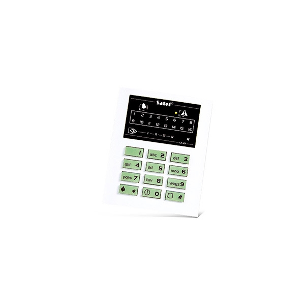

Czy można podłączyć manipulator z ca-10 do ca-6?
Cober85 30 Mar 2019 14:34 1254 10
W dyskusji poruszono kwestię kompatybilności manipulatora CA-10 z centralą CA-6 w systemie Satel. Użytkownicy wskazali, że klawiatura CA-10 KLED (z klapką) może być podłączona do CA-6, pod warunkiem odpowiedniego ustawienia adresów i wykonania identyfikacji. W przypadku standardowego podłączenia bez zmian w konfiguracji, manipulator CA-10 nie będzie działał z centralą CA-6. Wskazano również, że KLED to jedyny manipulator CA-10, który można łączyć równolegle.
