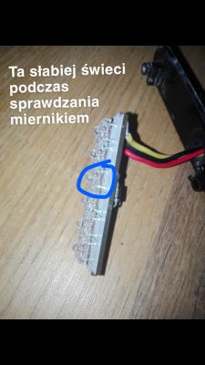

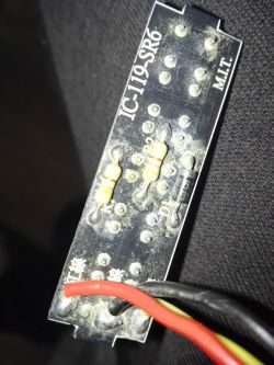

    Witam ostatnio zauważyłem że w lampie tylnej LED (3 miesięcznej) podłączonej do zasilania AC 12V w motorowerze 3 z 6 led słabo świecą na pozycji jak i na stopie. Lampa wyposażona jest w diodę prostownicza, która ma opór 650Ω i 2 rezystory po 50Ω i 460Ω, wszystkie diody sprawdziłem miernikiem i świecą lecz jedna odrobinę słabiej. Co muszę zrobić aby naprawić ta lampę?

    Oczyść płytkę z tyłu - bo słabo widać i mogą być zwarcia na brudzie :?: i jeszcze raz wstaw zdjęcie.
    Prawdopodobnie musisz wymienić słabiej świecące diody na nowe.
    Lampa jest na 12V - przy wyższych napięciach wzrośnie prąd płynący przez diody, także sprawdzić napięcie z instalacji.
    https://www.elektroda.pl/rtvforum/topic490262.html#2511271
    Zwiększyć wartość rezystorów ? Dodać kondensator/y ? Zmniejszyć na stałe napięcie dodatkową diodą, lub dwoma ?
    Lampa świeci/ła słabiej - przez rezystor 460 ohm, pozycja, a na stopie mocniej przez 50 ohm stop ?
    Czy pół lampy świeci/ło pozycją, a pół na stopie ?

    Naprawa lampy tylnej LED w motorowerze - 3 z 6 diod słabo świeci Wcześniej wszystkie 6 diód świeciło światłem pozycyjnym przez opornik 460, a na stopie wszystkie świeciły mocniej przez opornik 50, teraz 3 sztuki świecą prawidłowo tak jak było, a pozostałe 3 niezależnie czy to stop czy pozycja lekko się świecą, z daleka są niewidoczne

    Te słabiej świecące nie są czarniejsze od innych, świecących normalnie ? Jedna z nich ?
    Ledy psują się od zbyt dużego prądu przez nie płynącego.
    W takim statycznym układzie, tylko rezystory zmniejszają prąd diodom, ale jeśli wzrośnie napięcie zasilania np do 14V, to będą zmniejszać na tym samym poziomie, jak gdyby zmniejszały przy 12V.
    Wzrost napięcia, to większy prąd na diody, a te tego nie lubią, i się degradują, przepalają - psują.
    "Chinina" może nie zapewniać bezpiecznych wartości tego prądu, nie ma zabezpieczenia przed przepięciami mogącymi uszkadzać diody, same diody, układ może pracować na granicy bezpiecznych wartości prądu dla diod. Są obliczone na 12V, a w instalacji może pojawić się większe napięcie > i prąd.
    Dlaczego nie ma lamp LED na np 15V, tylko są na 12V, skoro większość czasu pracują na napięciu ok 14V które zapewnia alternator w samochodzie, nawet do tych przysłowiowych 14,6V ?? Raz "spisek", raz badziewna konstrukcja. Jak zapłacisz, tak masz. + zmiany napięcia w instalacji, i efektem tego lecisz po nowe lub naprawiasz stare. Producent zwykle jest do przodu w obu wypadkach - musisz coś kupić.
    Zwykłe żarówki nie są tak czułe, i nie wiem czy dobrze zrobiłeś wymieniając je na ledy.
    Masz uszkodzonego leda, a może więcej, jak czyszczenie "na zwarcia" nie pomogło.

    Lampa już naprawiona. Wystarczyło wymienić tą 1 diodę co słabiej świeciła pod miernikiem. Kupiłem identyczną diodę (super flux 3mm), kąt świecenia też 40' i odcień światła identyczny. Lampa złożona i uszczelniona. Dzięki za pomoc wszystkim.
