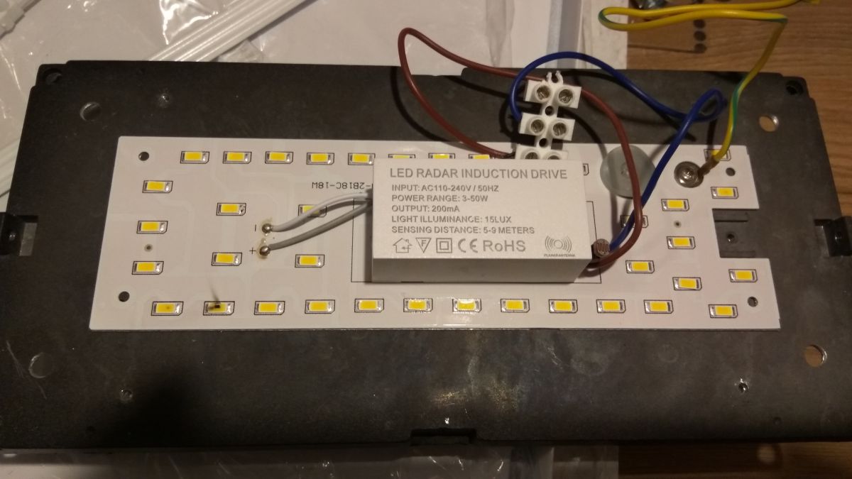

    Cześć,
    poniższy obrazek za tysiąc słów - spalona dioda LED. Jedną widać co do reszty to nie wiem.
    Czy można to jakoś naprawić?
    Lampa LED z czujnikiem ruchu przed garażem - naprawa spalonej diody i ocena reszty diod
    Jest to lampa wyposażona w czujnik ruchu i światła, która oświetlała podjazd przed garażem.

    Są dwie opcje:
    1. Wymieniasz diodę na sprawną o tych samych parametrach
    2. Usuwasz spaloną diodę (ta obok też wygląda na spaloną) i w miejscu diody robisz zworkę, np. kroplą cyny.

    Oczywiscie ze można naprawic.
    Sposób prawidlowy wymiana diody plus sprawdzenie pozostalych miernikiem.
    Lub w miejsce spalonego leda - zworke, moga ulec pozostale ledy w galezi.

    Pytanie jak na laika przystało - skąd mogę wiedzieć jaka to dioda i w jakiej polaryzacji jest wlutowana?
    Sprawdzić te diody da się bez wylutowywania?
    Co mogło być przyczyną usterki? Aby po naprawie znów nie zadymiło :)

    Oczywiście że możesz sprawdzić bez wylutowania ale musisz mieć zasilacz regulowany i zaczynasz od 3v przykładając zasilanie do sprawnej diody (na krótko i jak nie zaświeci to odwrotnie). Takie diody są na 3,6,9,12(bywają),18,36V więc sprawdzasz przy jakim napięciu zaświeci. Gdzieś pisze ile to ma Watt więc podziel przez ilość diod. Jeżeli ustalisz napięcie i moc to kup taką diodę ale tolerancje co do V i A zależą od producenta.

    Jest jeszcze kwestia lutowania: czy jesteś w stanie odlutować-przylutować właściwie?
    Druga sprawa - jeżeli jedna dioda padła, to pozostałe są już przegrzane, pasowałoby je wszystkie wymienić i zmniejszyć nieco prąd pracy...

    W jaki sposób mogę zmniejszyć ten prąd pracy?
    Ps. Lampa ma moc 18W i 35 diod - czy te informacje pozwalają ustalić parametry diod? Mam kłopot z dostępem do zasilacza regulowanego.
    Ps.'' Czy jeśli zmostkuję tę jedną diodę, to czy to stanowi jakieś zagrożenie dla reszty?
    Edit:
    Zaryzykowałem i wlutowałem tę zworkę - lampa zaświeciła na 3 sekundy i zgasła.
    Przyłożyłem miernik do tych wyprowadzeń oznaczonych "+" i "-" - wskazanie to 0,00V. Czyżby jednak padł ten moduł w tym plastikowym pudełku?
    Gdyby to jednak próbować reanimować - czy polaryzacja tych diod jest oznaczona ściętym jednym rogiem prostokąta, w który została wlutowana (widać na foto)?

    Przypuszczalnie jest to dioda 5630/5730 0,5W i nie znalazłem tego typu diody na inne napięcie jak 3,2 do 3,4V
    Co do mostkowania to raczej nie polecam bo przeważnie padają szybko inne diody ale ten zasilacz sterownik ma ogromną tolerancję więc proponuję zmostkować i obserwować.

    Po układzie ścieżek widać, że są po dwie równolegle i około 20 szeregowo. Więc mostkować trzeba po dwie - zmostkowanie jednej spowodowało, że prąd obu przejęła jedna i zrobiła co trzeba - spaliła się.
    Na module masz opis 200mA i 3-50W: po tym można wywnioskować napięcie pracy. Jak wymieniać to na 0,5W LEDy - może potrzymają dłużej.

    Pamiętam jeszcze sprzed pół wieku, ze szkoły, że I=U/R a więc skoro napięcie jest tam stałe (?), dioda na stały opór więc prąd musiał być taki sam tj. nie mógł popłynąć dwa razy większy z racji zmostkowania tylko jednej. Czy źle myślę?
    Druga kwestia: niepokoi mnie brak napięcia na wyprowadzeniu z tego zasilacza. Czy to może wynikać z uszkodzenia diód? Po odlutowaniu przewodów od płytki może okazać się, że zasilacz jest sprawny? Czy zasilacz/czujniki mogły się uszkodzić bo spaliła się jedna czy dwie diody?

    Napięcie na wyjściu zasilacza powinno być, dla pewności odlutuj jego przewody i wówczas zmierz.
    Możliwe że owy zasilacz ma zabezpieczenia np. przed zwarciem lub podobne i dlatego nie podaje napiecia.

    Niestety, odlutowałem te przewody z wyjściem z zasilacza i ... 0,00 V.
    Wychodzi na to, że zasilacz jednak padł, choć wizualnie prezentuje się nienagannie - żadnej spalenizny, kondensatory niespuchnięte.

    Upewnij się jeszcze proszę, czy do zasilacza na pewno dochodzi napięcie sieciowe.
    Jeśli tak, wówczas uszkodzenia musimy szukać wewnątrz samego zasilacza. (lub po prostu wymienić go na nowy).

    Dioda jest elementem nieliniowym i z TEGO zasilacza nie wychodzi stałe napięcie a STAŁY prąd więć ten zasilacz tak ustawia napięcie wyjściowe, aby utrzymać 200mA - zresztą, zgodnie z opisem: 200mA, 3-50W. Zgodnie z tym opisem, tego zasilacza nie wskazane włączać bez obciążenia, (miń 5W a max 50W). Sugerowałem własne obliczenia na moc P=U*J ale wyszło, że nawet połączenie równoległe nie jest znane. Ale wracając: dla 5W i 200mA Umin to 15V a Umax (50/0,2) daje 250V.
    jeżeli są po dwie diody równolegle, to prąd 200mA rozpływa się prawie równo na dwie po 100mA - chyba logiczne? Więc jak jedną zwarłeś to druga została zwarta tym mostkiem i nie powinna świecić. Ale powinny zaświecić pozostałe - chyba, że też się popaliły. Zostało wziąć (chyba najłatwiej) starą, nieco zużytą baterjkę 9V węglową( bo ma sporą rezystancję wewnętrzną - na pewno nie nową alkaliczną, bo się popali pozostałe...) albo lepszą ale koniecznie z rezystorem około 0,5k i kolejno sprawdzać pozostałe - przy dotykaniu do pojedyńczej struktury, powinny świecić po dwie.
    Dla sprawdzenia zasilacza, można podłączyć rezystor 100om ok 5W i można mierzyć napięcie i prąd.

    Zasilacz w tej lampie ma zintegrowany w sobie radarowy czujnik ruchu oraz czujnik natężenia światła. Pisałeś że po zmostkowaniu spalonej diody i podłączeniu do zasilania lampa się zaświeciła na chwilę. To dobry objaw. Teraz należy przetestować jej reakcję w ciemności, gdyż czujnik natężenia światła nie pozwoli na to , aby lampa zaświeciła się gdy jest jasno.
