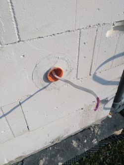

    Mam na zewnątrz wypuszczony kable pod gniazdka na tarasie i balkonie tak jak widać na zdjęciu.
    Niestety długość kabla jest taka, że niemal będzie kończyć się na grubości styropianu 20 cm a tym samym ciężko będzie podpiąć gniazdko do przewodu.
    Z tego względu przed ociepleniem muszę przedłużyć przewody, jak to zrobić fachowo - szybko złączki, złączki skręcane?
    Czy przewód łączyć w puszce i później ją zasłonić styropianem, czy inaczej to robić?

    Jak starczy do puszki w styropianie to tam przedłuż jak nie to przedłuż w tej istniejącej puszce. Użyj takiego samego przewodu i złączek wago.

    No więc jak ci wystarczy przewodu do puszki w styropianie a za krótko by podłączyć gniazdko przedłóż tam. Jak nie to przedłóż w tej puszce na ścianie.
    Skoro tak, to swobodnie starczy do nowej puszki, która też ma swoją głębokość.
    Tam przedłużysz żyły i podłączysz do gniazda.

    Jeszcze jedno pytanie. Jak widać na zdjęciu w murze jest puszka, jak pójdzie na to styropian to puszkę zabezpieczać jakoś np zatyczką i przez nią wypuścić przewód czy jak to zrobić?

    Nie potrzeba dekielka, przecież tam nie będzie żadnych połączeń.

    Mozesz założyć. Nie musisz bo ewentualne połączenia i tak będą pod styropianem.
    Ale jak kolega pisze połączysz w drugiej puszce wtedy w pojedynczej już izolacji żyły do gniazdka i zamontuj głęboka puszkę 60mm

    Przewód wydaje się być na tyle długi, że nie powinno być problemu z podłączeniem pojedynczych żył po osadzeniu nowej puszki.
