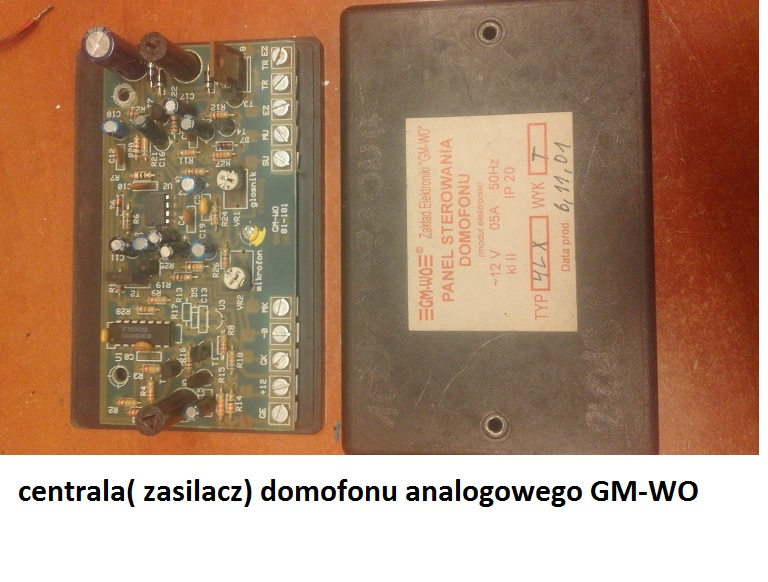

    Centrale GM-WO i FENIX nie posiadają specjalnego złącza do sterowania ryglem. Sterowanie zaczepem odbywa się w nich przez zwarcie do masy Linii mikrofonu (-0 MU)

    Zdjęcia poglądowe central systemów domofonowych analogowych wielożyłowych:

    10. GM-WO

    10. GM-WO11. FENIX 4LX12. Dunifex

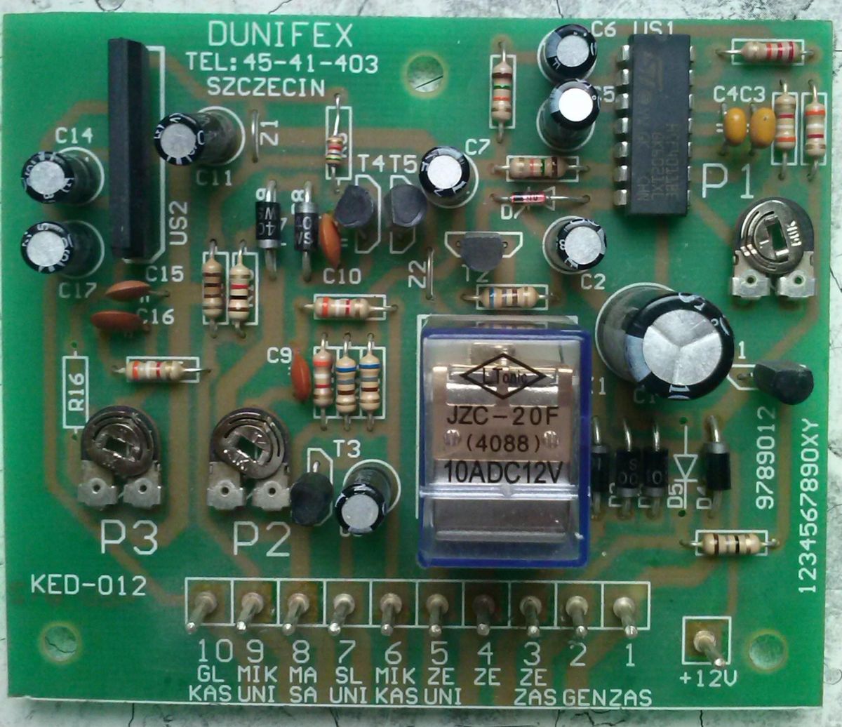

    Centralka szczecińskiej firmy Dunifex, gdzie widać opis poszczególnych wyjść.

    suworow napisał:
    Dzięki za zdjęcie. Takiej nigdy nie widziałem. Z przyjemnością dorzucę do tabeli z #1. Jesteś w stanie określić za co odpowiadają P1, P2 i P3.
    pozdrawiam
    To zdjęcie pozyskałem tu na Elektrodzie w jednym z tematów. Wstawiłem dlatego, że dziś zobaczyłem identyczną tu na forum a nie było jej w tym dziale. Niestety nie wiem za co konkretnie odpowiadają te potencjometry.
    Konkretnie tu znalazłem to zdjęcie https://www.elektroda.pl/rtvforum/topic2575027.html
