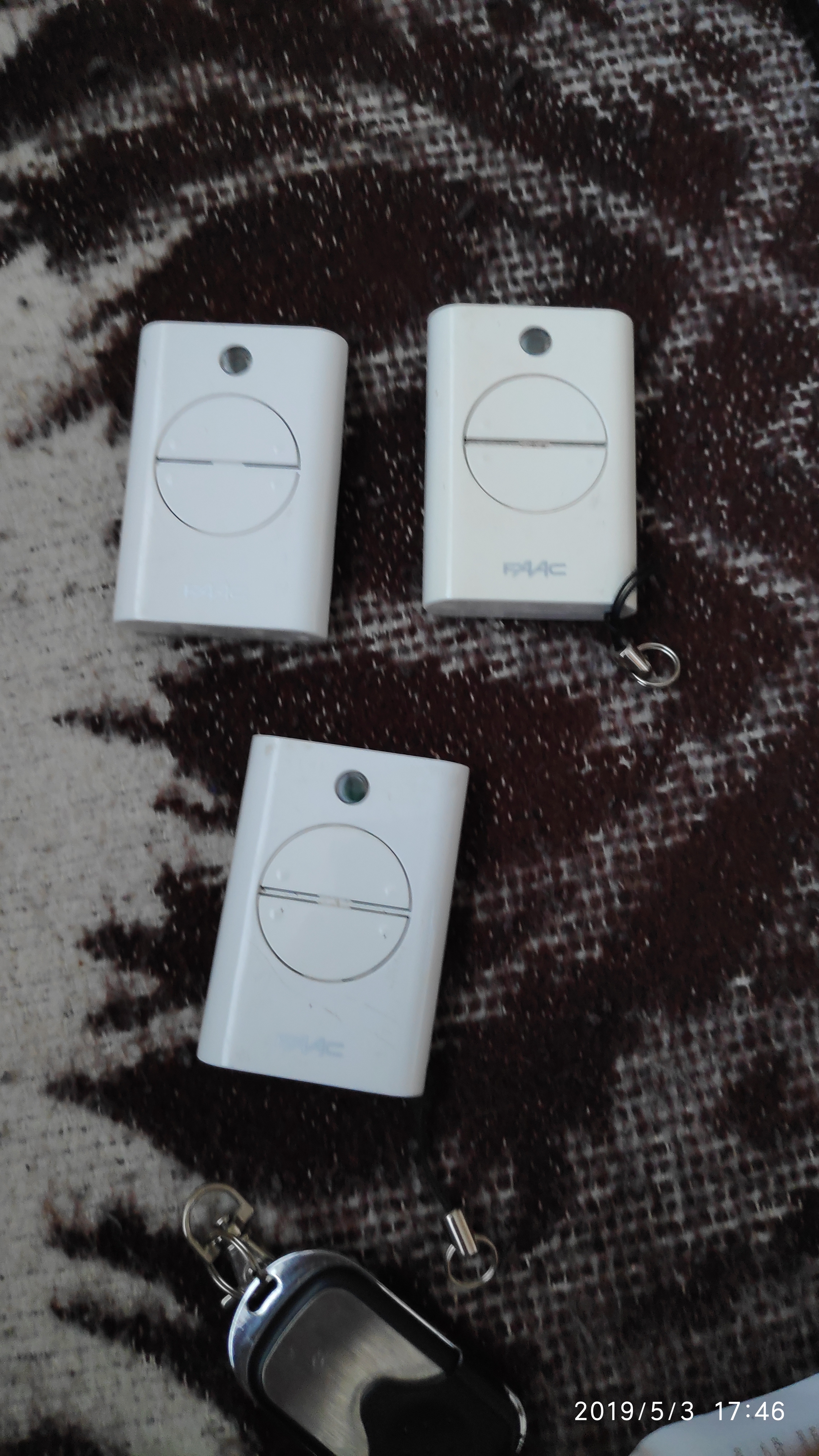

    Witajcie, po półrocznej przerwie w dostępie do zasilania sterownika bramy przestały działać piloty. Piloty są to białe Faac 787452, odbiornik wmontowany w kontroler bramy to RPE 433. Po otworzeniu puszki i próbie kodowania pilota odbiornik wchodzi w tryb kodowania(zaświeca się czerwona dioda na 10 sekund), lecz pilot nie zostaje zaprogramowany. Jakby nie wykrywał sygnału z pilota.... Co może być tego przyczyną? Problem występuje w 3 pilotach, słaba bateria? Mam pilot samokopiujący i daje rade skopiować sygnał z pilota Faac, więc raczej nie jest to bateria. Źle przeprowadzana procedura programowania? Wszystko robie wg instrukcji, próbowałem wielu alternatywnych wariantów.
    Posiadacie jakieś doświadczenia z kodowania pilotów Faac? Co może być przyczyną?

    Przed dopisywaniem pilotów skasowałeś pamięć odbiornika?
    Poza tym możesz jednak próbnie wymienić baterię w jednej sztuce - kopier odbiera z centymetra, brama z kilku metrów.
    Odbiornik nawet po 10 latach nie powinien zapominać pilotów - może po prostu padł?

    Próbowałem też kasować, ale nawet wtedy nie działa, ms objawy braku sygnału z pilota, po wymianie baterii też nie działa
    Jutro nagram filmik

    https://youtu.be/5Jc-YwhLRgg tak wygląda nieudany proces programowania pilota. Przeprowadzam tam również kasowanie istniejących zapisów. Robie coś źle? Myśle, jak kolega, że problem jest z odbiornikiem.
