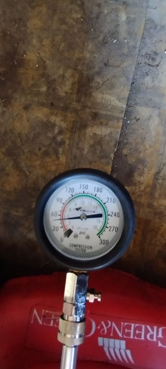

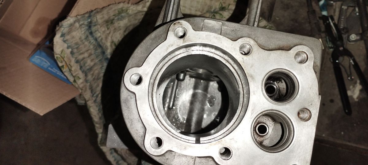

    Podepnę się pod temat, jakiś czas temu wszedłem w posiadanie kosiarki Tecumseh Vantage 35. Kosiarka nie była używana przez dłuższy nieokreślony czas. Od samego początku był problem z odpaleniem na zimnym silniku. Pierwszym krokiem była wymiana oleju, paliwa i świecy, przeczyszczenie gaźnika. Kosiarkę udało się odpalić i skosić kilka metrów trawnika jednak po kilkunastu minutach pracy słychać było metaliczne stukanie wewnątrz silnika. Rozebrałem cały silnik, głowica była pokryta sporą ilością nagaru, a jeden z zaworów nie domykał się do końca i uderzał prawdopodobnie w głowicę pokrytą nagarem powstałym po wydostającym się z tłoka oleju. Wyczyściłem cały silnik, wymieniłem pierścienie na tłoku (obydwa kompresyjne miały szczęlinę ok. 3mm) wykonałem honowanie cylindra i dotarłem zawory tak, że po wykonaniu próby szczelności są szczelne.
    TECUMSEH Vantage 35 gaśnie po odpaleniu - jak utrzymać pracę silnika?
    Kompresja na silniku ok 3,5 BARa (50 PSI). TECUMSEH Vantage 35 gaśnie po odpaleniu - jak utrzymać pracę silnika?

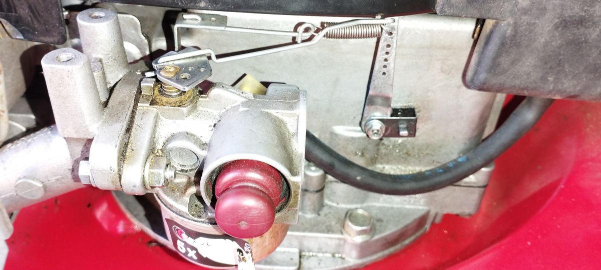

    Po złożeniu całości miałem problem z ustawieniem regulacji obrotów, niestety nie wykonałem sobie dokładnych zdjęć cięgien przed demontażem dlatego proszę o potwierdzenie czy dobrze jest to ustawione? Wymieniłem sprężynkę na cięgnie z dźwigni regulatora do gaźnika. Zdjęcie poniżej. Pytanie czy sprężynka powinna być zamocowana do dźwigni regulatora czy do dźwigni w gaźniku czy nie ma to znaczenia?
    W stanie spoczynku drugie cięgno z dźwigni regulatora obrotów do dźwigni przepustnicy gaźnika powoduje całkowite otwarcie przepustnicy. Kosiarka nie odpala, natomiast gdy zablokuję przepustnicę do pozycji zamkniętej w stanie spoczynku, po 5-krotnym wciśnięciu pompki kosiarka odpala za 1 razem , popracuje chwilę i gaśnie.
    Jeśli zablokuję przepustnicę poprzez zmianę ustawień cięgien tak, że cały czas jest zamknięta to kosiarka odpala bez problemu pracuje w miarę równo lecz nie ma regulacji obrotów, po wjechaniu w większą trawę gaśnie, bo regulacja obrotów nie działa.
    Proszę o podpowiedź czy problem jest w gaźniku czy regulator obrotów niesprawny, czy może inny powód ? Wewnątrz silnika odśrodkowy regulator nie wyglądał na uszkodzony, nie zauważyłem żadnych uszkodzeń, wszystkie zęby na małym kole były sprawne. Wałek rozrządu również ok. Wał korbowy prosty, luzów na wale ani na tłoku nie było.
    Jeśli macie jakieś sugestie, uwagi to proszę o informację. Zawziąłem się żeby ją naprawić samemu, a jedyne co przychodzi mi jeszcze do głowy to podmienić gaźnik :)

    Poczytaj sobie temat poniżej;
    https://www.elektroda.pl/rtvforum/topic1661058.html
    https://www.elektroda.pl/rtvforum/topic1997396.html
    Widzisz ròżnicę oraz jak powinna być zamocowana dzwignia regulatora w twojej kosiarce!

    OK dziękuję. Link do drugiego tematu oraz załączony obrazek 8 B chyba wyjaśnia jak powinny być ustawione cięgna i dźwignia. W stosunku do tego jak jest u mnie różnica tylko taka że sprężynka cięgna drugiego ( blaszka przy gaźniku - dźwignia regulatora) jest zamontowana do blaszki na gaźniku później metalowy pręcik i dźwignia regulatora.
    Pierwsze cięgno (dźwignia regulatora - przepustnica w gaźniku ) połączone chyba prawidłowo.
    Pytanie tylko dlaczego kosiarka przy rozruchu nie odpala na całkowicie otwartej przepustnicy w gaźniku a na zamkniętej tak ?

    Witam temat pierwszy i jego rysunki są właściwie dla twojego silnika, popatrz dobrze,u Ciebie dzwignia regulatora jest zamocowana odwrotnie,podejrzewam że oś regulatora nie ma kontaktu z samym regulatorem wewnątrz silnika.
    Jak na rysunku poniżej właściwie ustawienie dzwigni regulatora to to po lewej stronie.
    Figure A Before 1977 production.
    Powinno być tak jak na zdjeciu poniżej.
    https://obrazki.elektroda.pl/63_1273352075.jpg
    https://obrazki.elektroda.pl/22_1273352937.jpg

    Nagrałem filmik jak wygląda to u mnie, ramię regulatora wewnątrz silnika opiera się na mechanizmie odśrodkowym na godzinie 9 nie na 3.
