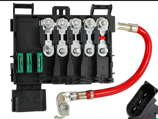

    dziś po odbiorze auta od mechanika (igła, kupione 2 tyg temu i niemiec płakał jak sprzedawał) blisko innego mechanika padł nam akumulator. Przy okazji okazało się, że jest przerwany układ w skrzynce bezpiecznika aku, do tego trochę plastiku się stopiło. Po numerze części znalazłem zamiennik na alledrogo, ale jest napisane, że do akumulatorów 70 Ah. Nowy aku jaki mamy to 44 Ah.
    Teraz nie wiem, czy ten zamiennik jest do 70 Ah, czy tylko do akumulatorów 70 Ah. Ktoś podpowie?

    Chodzi mi o to, że jeżeli mam akumulator 44 amperogodzin, a wrzucę skrzynkę bezpieczników akumulatora, która obsługuje akumulatory 70 amperogodzin to czy będzie działać, czy coś może się innego zepsuć?

    Będzie działać.
    Tylko skrzynka stopiła się bo pewnie grzeje się czarny przewód.
    Sprawdź to.

    Piotrek, tam są chyba same czarne.
    Skrzynka się stopiła, bo się standardowo topią - korozja z powodu oparów kwasu, wilgoci, katowania akumulatora, poluzowanej z jakiegoś powodu nakrętki itp. Kupujesz wzrokowo identyczną, z kompletem nowych bezpieczników, zakładasz i wio!

    Ciężko mi to opisać, ale jak są w tej skrzyneczce te blaszki, pod które się podłącza bodajże 4 przewody, to jedna z nich jest wyłamana. Dodałem screen, w miejscu na czerwono jest wyłamana ta blaszka i nie łączy się z drugą częścią. Seat Ibiza 2 FL - zamiennik skrzynki bezpiecznika do aku 44 Ah czy 70 Ah?
    a przy okazji... skrzynka stopiła się w lewym dolnym rogu na obrazku, tuż przy wysuniętym na lewo bezpieczniku

    Ta blaszka to właśnie bezpiecznik. I właśnie ta blaszka zabezpiecza alternator.
    Zakup drugą identyczną skrzynkę, załóż i śmigaj dalej.
