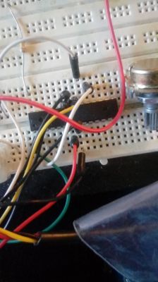

    Pokaż schemat jak podłączyłeś te uC, napisz jakiego programu używasz (polecam AVR LAB++). Na wszelki wypadek należy podłączyć również kwarc, a drugiej opcji generator, w trzeciej zakup nowych uC i upewnienie się, że robisz to dobrze.

  • #22 17975260
    chemikpawelek
    Poziom 8  
    Posty: 45
    Błąd avrdude.exe przy użyciu mkavrcalculator z ATmega8 - jak naprawić? Błąd avrdude.exe przy użyciu mkavrcalculator z ATmega8 - jak naprawić?
  • #24 17975395
    chemikpawelek
    Poziom 8  
    Posty: 45
    podłączyłem tak jak w internecie opisane sprawdzałem parę razy na wszystkich uc i usbasb i nic
