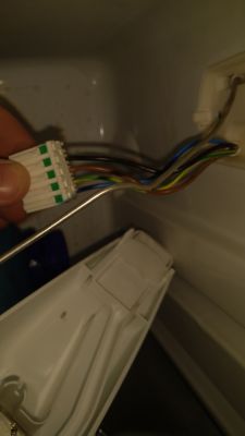

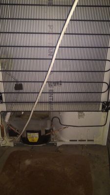

    Jakiś czas temu zakupiłem starą lodówkę AEG Santo, nie mogę się dopatrzyć w niej numeru, ale nie w tym problem.
    Lodówka miała być przeznaczona to fermentacji brzeczki piwnej i do tego zakupiłem regulator temperatury Inkbird ITC-308, który miał my pomóc w ustaleniu i utrzymaniu temperatury. Więc na próbę na Inkbirdzie ustawiłem 3 stopnie i zaczęły się problemy... Lodówka pracuje już 3 dzień na na owym urządzeniu i temp nie może spaść poniżej 6 stopni. Pomyślałem że odłączę całkowicie termostat i coś pomoże. ale nic nie pomogło - ktoś może coś poradzić? Da się jakoś rozbujać tą lodówkę?

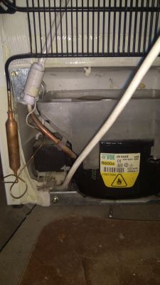

    Niekonicznie, choć prawdopodobnie.
    Przydało by się więcej zdjęć wnętrza i okolic sprężarki. Tylko nie takich jak drugie z postu, bo na nim " widzę ciemność".
    Chodzi o ppoznanie konstrukcji lodówki. Szczególnie parownika. Czy jest to chłodziarko-zamrażarka?
    Jest to tylko chłodziarka ale swoje lata za pewnie już ma ...
    Nie wiem czy te zdjęcia coś pokażą ale w piwnicy ciemno i cięzko o dobre zdjecie

    A co z wnętrzem?
    Chłodziarka nie jest tak bardzo stara, bo użyty został czynnik R600a.
    W zależności od konstrukcji chłodziarki ew naprawa ma lub nie sens ekonomiczny.
    Sprawna chłodziarka powinna spokojnie osiągnąć 2 oC temp powietrza wewnątrz.

    O takie zdjęcie chodziło ?
    Dałem za nią stówkę tak że chyba nie będę w nią inwestował jeżeli nie ma sensu
