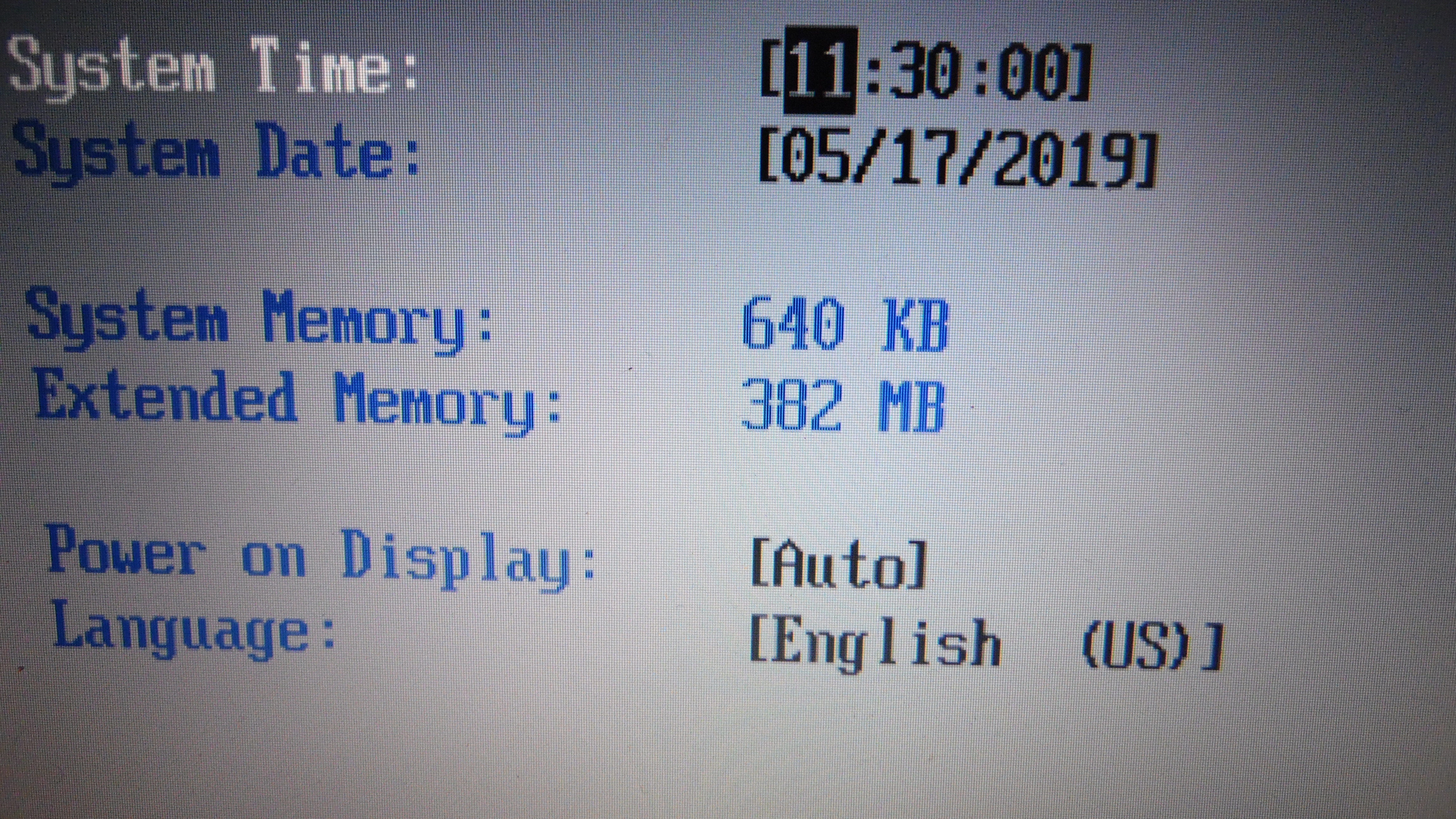

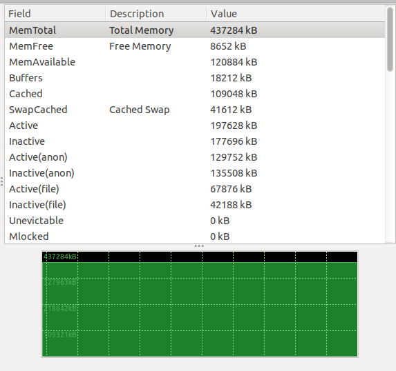

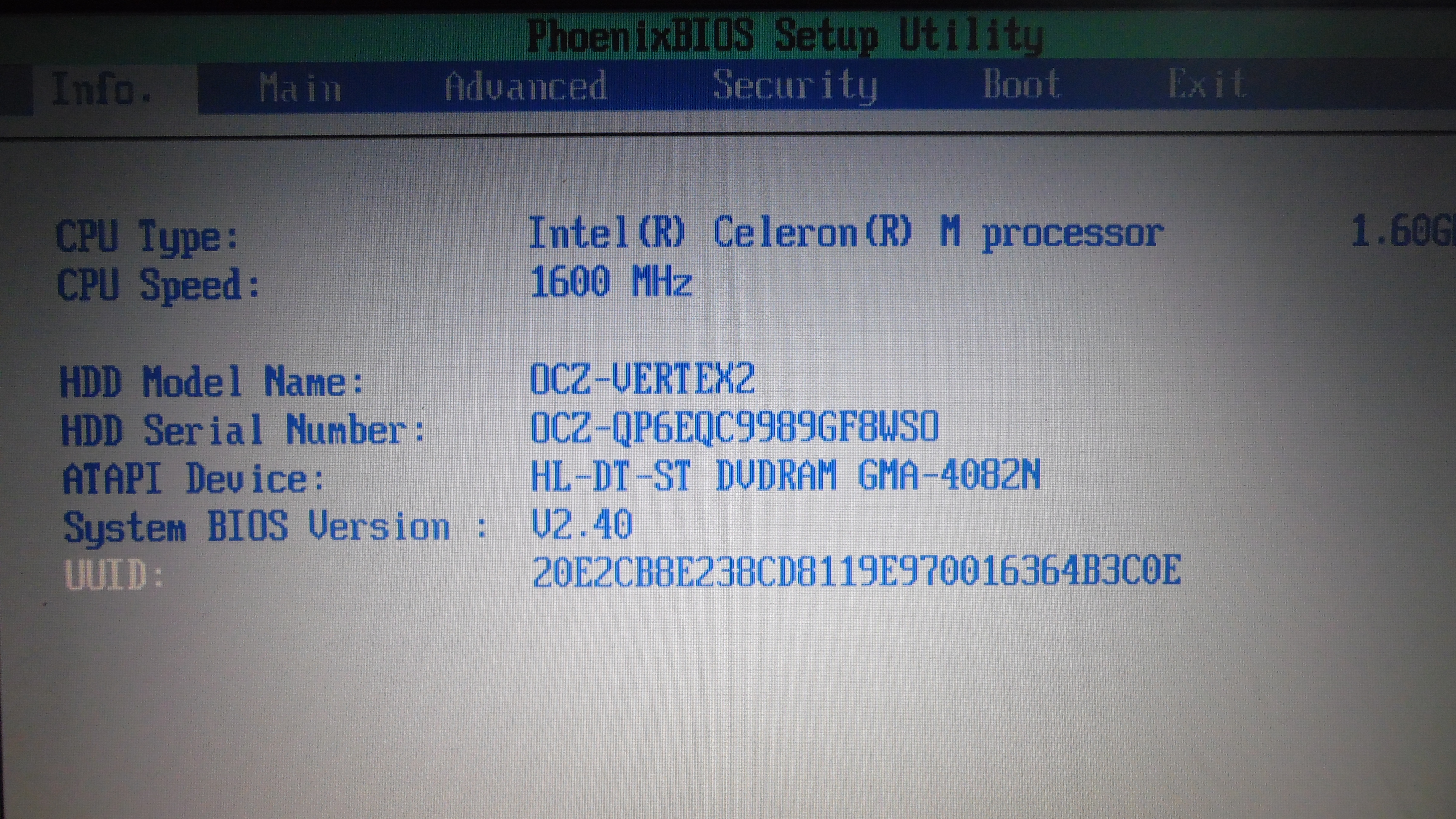

    Witam. Jakiś czas temu zakupiłem ten model laptopa. Długo leżał nieruszany.
    W końcu zakupiłem dysk SDD(SATA II) 60GB. Bo tyle mi wystarczy. Jak i bardzo dawno temu kupiłem RAMy PC2.
    Wszystko można do kupy złożyć. Zasilacz też się znalazł...
    Korzystam z Linuxa. Bo Windows XP nie widzi całości dysku. A raczej tu chodzi najprawdopodobniej o kontroler dysku.
    Toshiba Satellite Pro L100.Drugi bank RAM.Nie można zainstalować.Pika BIOS.
    Podczas instalacji Win Xp widzi 8.6GB a nie 60 GB. W Linux tego błędu nie ma.
    Ale idealnie nie jest...Zainstalowałem wersję Lubuntu 17.10.
    Nowszych wersji nie da rady.Np:
    W BIOSie informacja wyłącznie:
    W Linuxie informacja:
    Gdy podłącze drugą pamięć. Komputer nie włącza się. Mam tylko 3 krótkie piknięcia.
    W komputerze siedzi BIOS Phoenix-a.

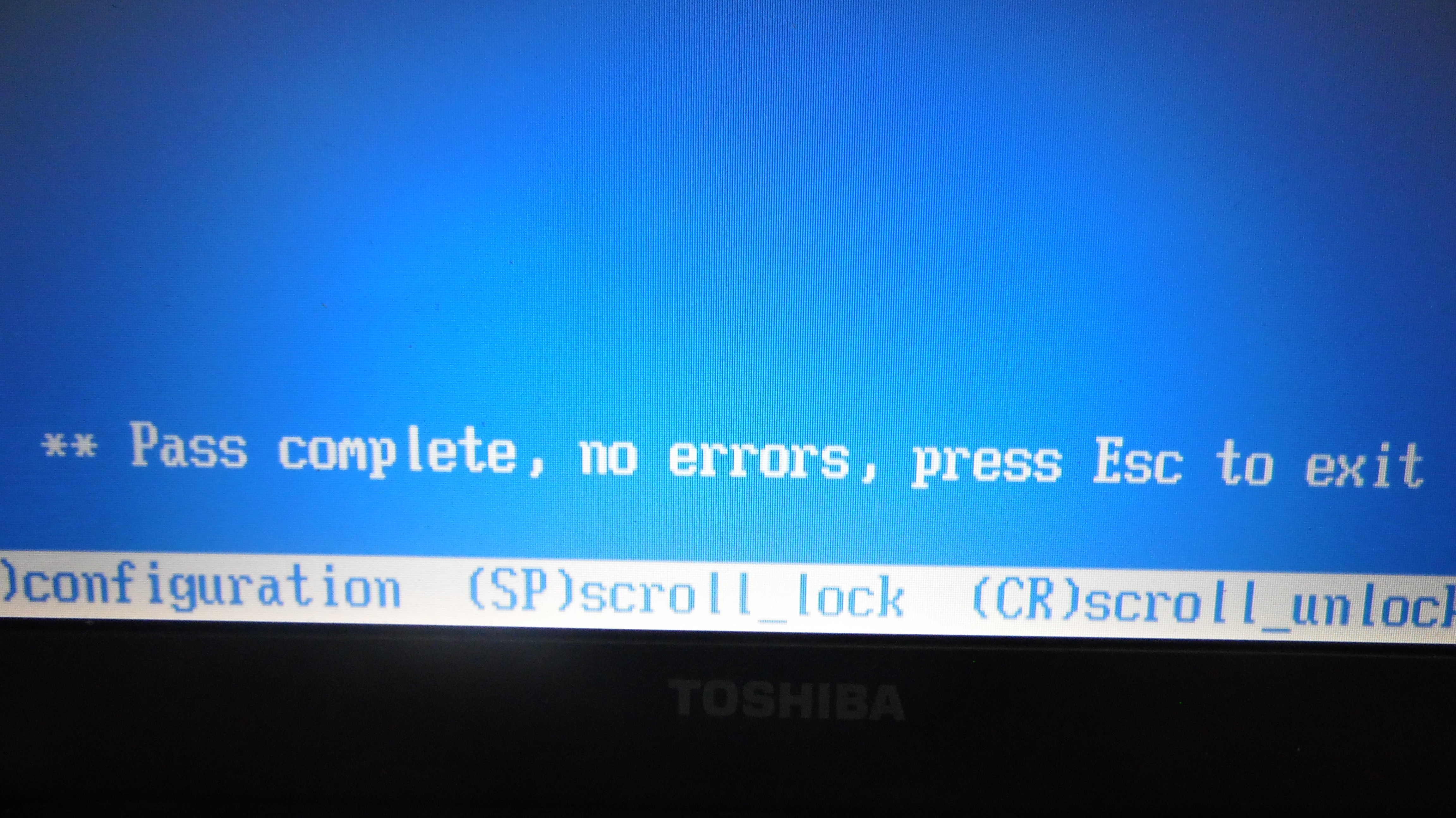

    Jeden moduł sprawdziłem. Reszta jak wrócę do domu.
    Toshiba Satellite Pro L100.Drugi bank RAM.Nie można zainstalować.Pika BIOS. Toshiba Satellite Pro L100.Drugi bank RAM.Nie można zainstalować.Pika BIOS. Toshiba Satellite Pro L100.Drugi bank RAM.Nie można zainstalować.Pika BIOS.
    P.S Mam jeszcze problem z portami USB. Porty po czasie zanikają. Np jak podłącze mysz to po paru minutach nie działa. Dzieje się to również z aparatem foto.itd
    Sorry za wprowadzenie w błąd.Sygnały BIOS to 1 długi i dwa krótkie
    Moduły pamięci sprawdzane w Mem Test86+.Są sprawne.Na obydwu bankach(ale tylko oddzielnie).
    Obstawie dwa banki.Czyli mając 1 GB RAM.Mogę wejsc tylko do menu BIOS.

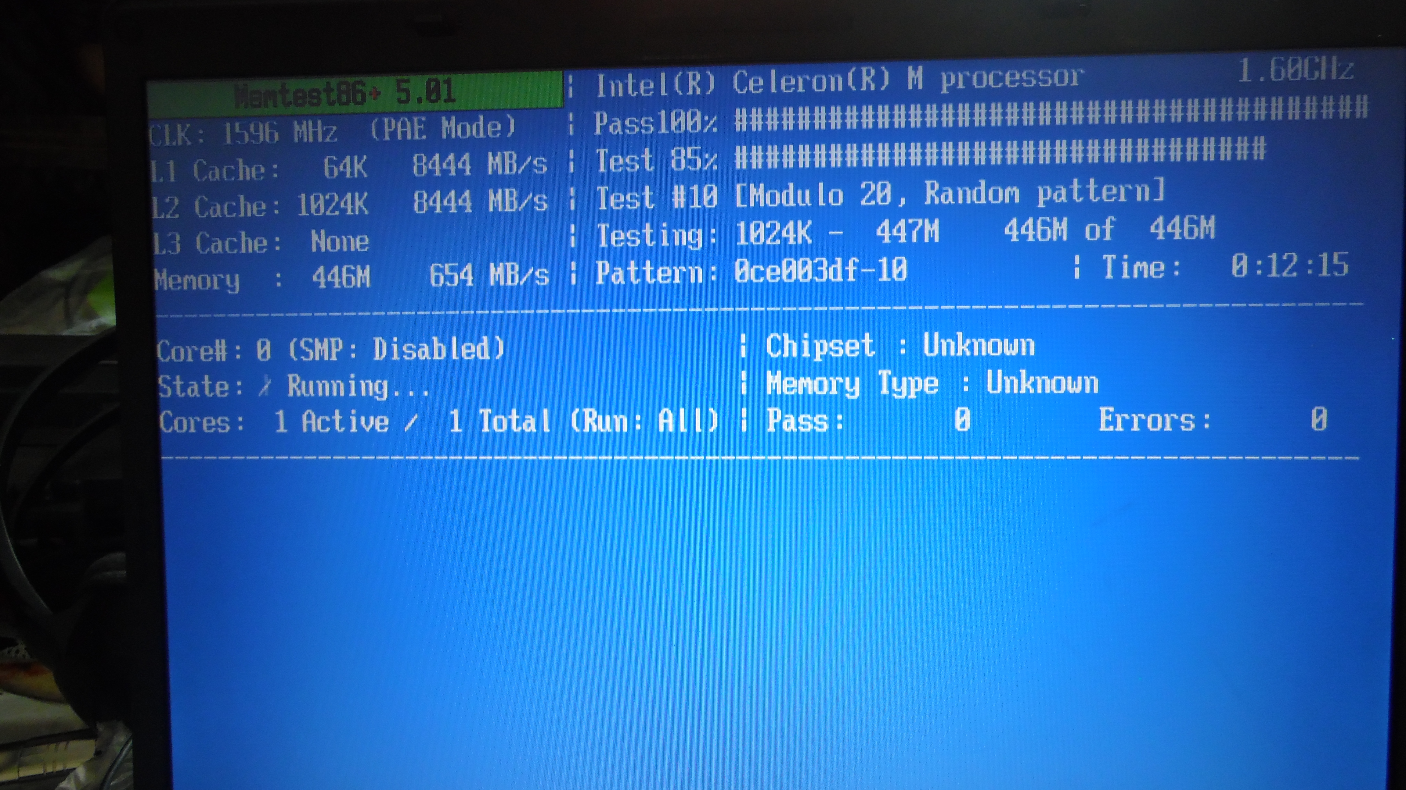

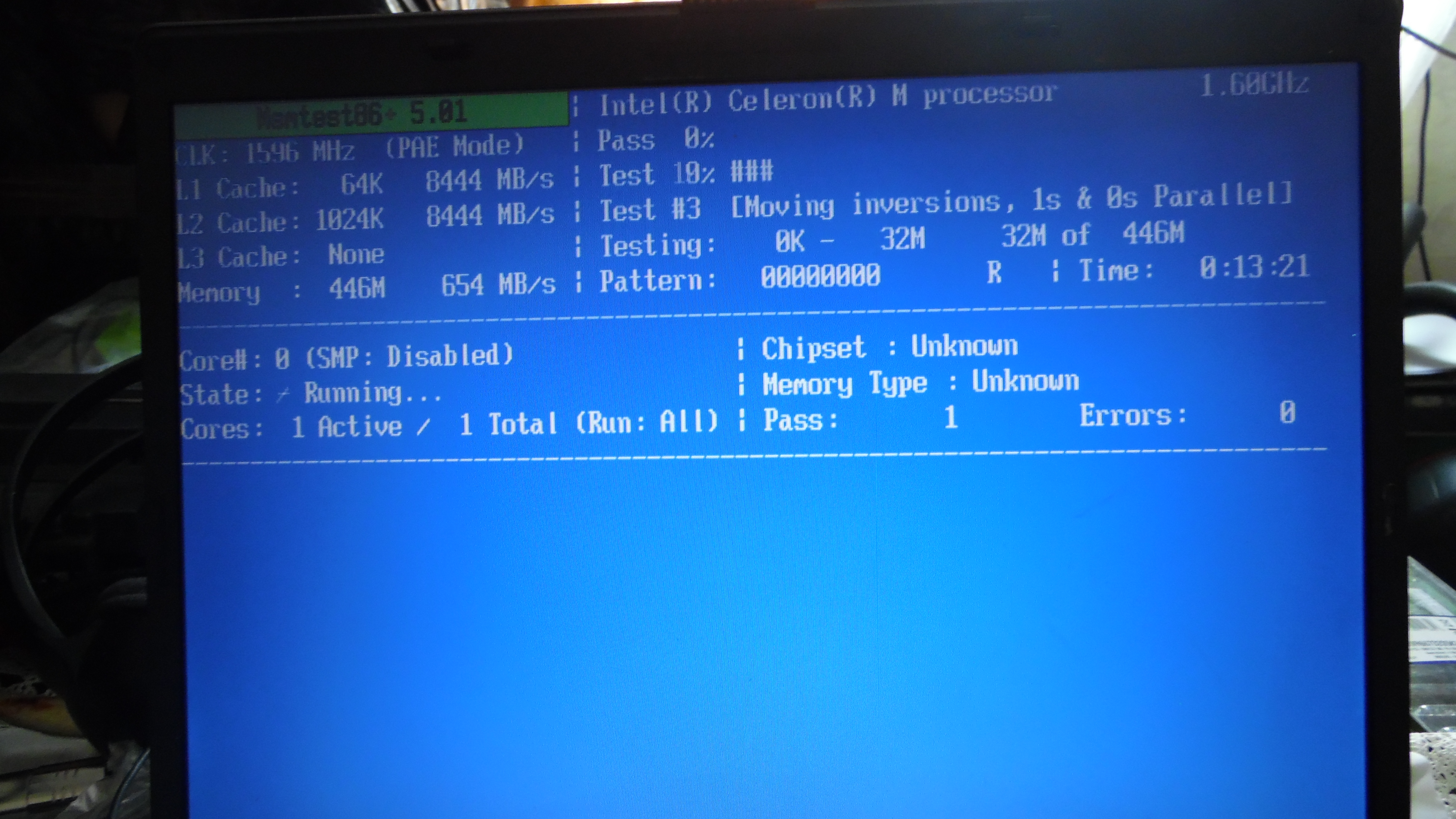

    Witajcie. Przesiadłem się na drugi laptop. Model identyczny.
    Co zauważyłem:
    Dwie kości 512KB zainstalowane w banku pierwszym także i drugim powodują rozruch komputera aż do samego systemu. System się nie zawiesza.
    Aby dociec co jest nie tak. Zacząłem od Memtest 86+.
    Na tym samym laptopie dokonałem testu pamięci RAM. Dwie pamięci RAM. Założone w tym laptopie dająće wielkość pamięci 1024KB.
    Memtest86+ wykazał 3 błędy.
    Jednak że testując wszystkie kości jakie posiadam. Czyli Hinix 512KB 2 sztuki(model 512MB 2Rx 16 PC2-5300S-555-12).
    Oddzielnie każda.Memtest nie znalazł błedu.
    Następne kości 512KB jakie testowałem to RAM PC2 Samsunga(model 512MB 2Rx16 PC2-5300S-555-12-A3).
    Niestety. Zainstalowane parą powodują restarty.
    Komputernie startuje aż do systemu.
    Jednakże Instalując je pojedyczo można uruchomić system. W Memtest 86+ błędów nie ma.
    Sprawa wygląda inaczej jak pomieszam kości.Czyli naprzykład Hynix z Samsungiem.
    Ilość błędów jest bliska 60. Dalej nie testowałem z braku potrzeby.

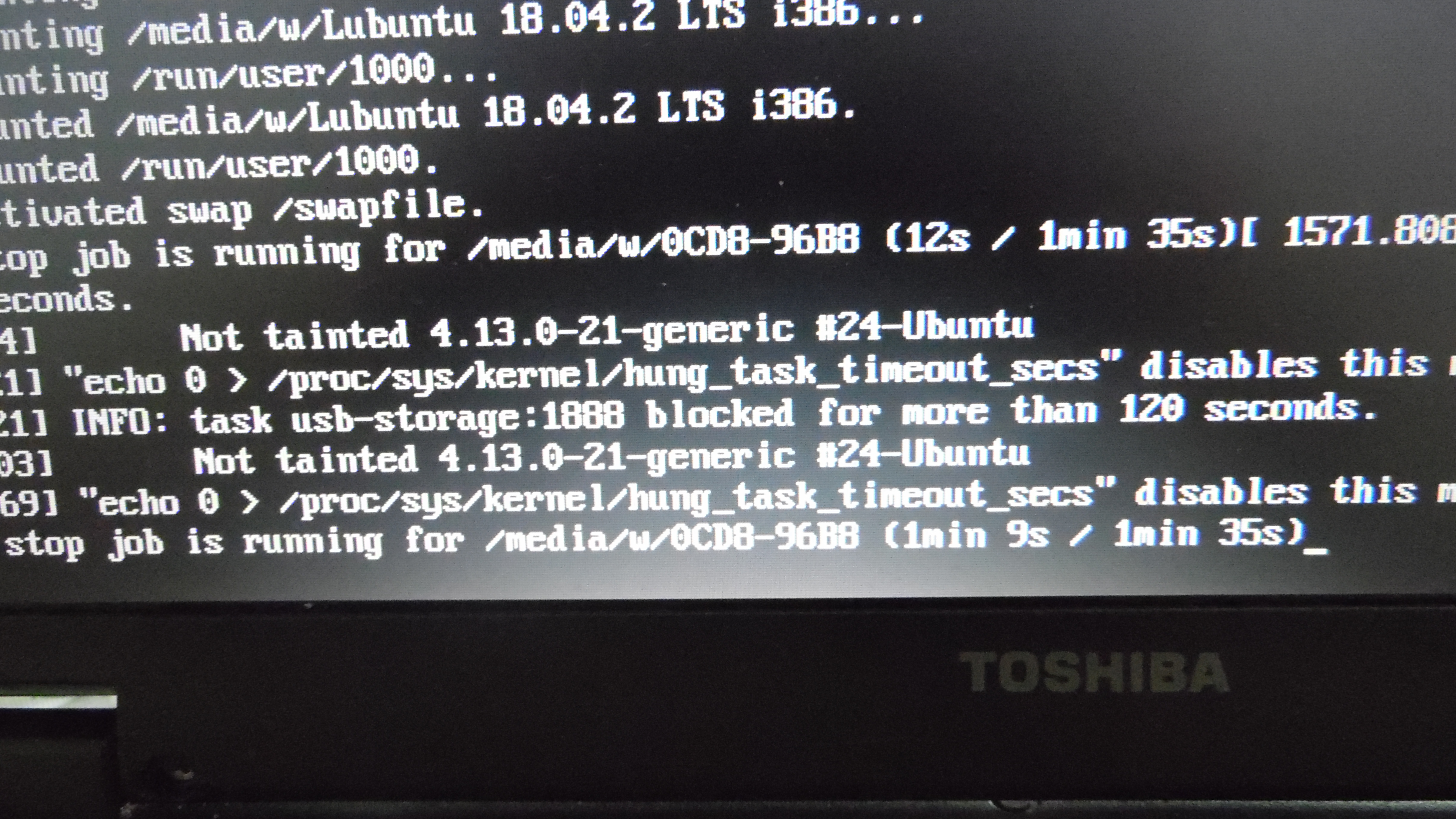

    Ale muszę jednak zmienić system. Zaniki USB na tym drugim komputerze też się pojawiaja.
    A dokładnie zanika mysz bezprzewodowa i aparat foto połączony przez USB.
    Dla ponownego działania urządzeń USB muszę ponownie uruchomić komputer.
    Jedynym wyjątkiem jest modem USB ,który pracuje non stop.
