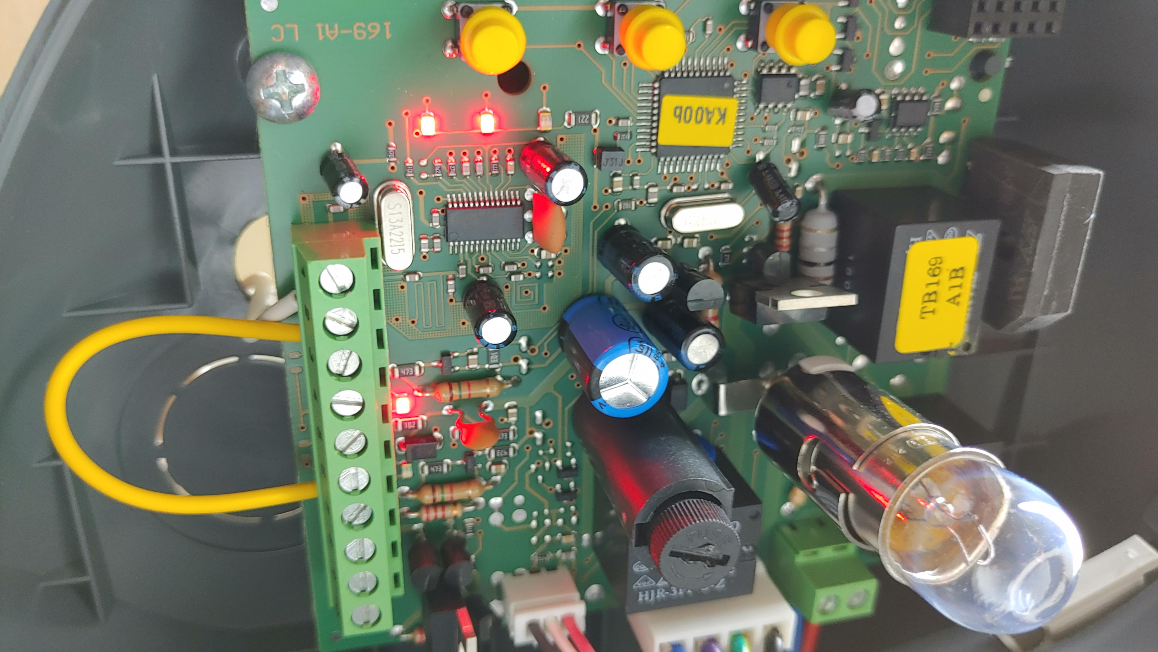

    Wczoraj kupiłem Nice pod marką Moovo (dla Castoramy) OM550N, bliźniaczo podobny do Nice Avio 500 Kit. Ostatnia sztuka, w pudełku bałagan, bez instrukcji, kluczy i kilku śrubek a część elementów była już skręcona.
    Udało mi się wszystko zmontować ale zaobserwowałem podobny problem. Po zamknięciu naciąg się odpręża ale już nie napręża. Efekt jest taki że po stronie wózka gdzie końce paska przymocowane są w gniazdach, na odcinku od wózka do napędu, pasek wisi pod szyną. Na pozostałej długości pasek jest naprężony. Co radzicie zrobić, poprawić?
    Jeszcze jedno pytanie. Czy na czuwaniu napędu diody mają się palić rozświetlając klosz a dodatkowo dioda oznaczona [U] miga z częstotliwością raz na sekundę? W instrukcji ze strony internetowej nie ma o tym mowy.

    Dzięki za pomoc. Okazało się że naciąg paska był jednak za słaby.
    Pozostał mi jeszcze problem zapalonej diody L1 co wg. instrukcji oznacza "Podczas normalnej pracy odebrany został kod, którego nie ma w pamięci"
    Jak poprawnie naciągnąć pasek w NICE AVIO 500 Kit
    Dodatkowo okazało się że pilotów, które na dzień dobry zaprogramowałem w "Trybie I", nie mogę ani zlikwidować z pamięci napędu ani zaprogramować w "Trybie II".
    Prawdopodobnie przyczyną jest ww. paląca się dioda L1 przy przycisku P1.
    Ciekawiło mnie zwarcie żółtym przewodem gniazda nr 3 i nr 7 (po rozpakowaniu tak było; przypominam tylko że po nalepkach adresowych opakowania napędu wydaje mi się że egzemplarz wrócił do Castoramy z serwisu Nice) ale odłączenie przewodu powoduje brak reakcji napędu na jakiekolwiek polecenia czy to z pilota czy z przycisków P1, P2 i P3.

    Kasowanie pilotów - rozdział 5.4.5 instrukcji - wszyscy mają problem z tym puszczeniem przycisku podczas 3 mrugnięcia. Trzeba puścić ZANIM lampka zgaśnie.
    Kabelek to zworka imitująca barierę foto której nie masz.
