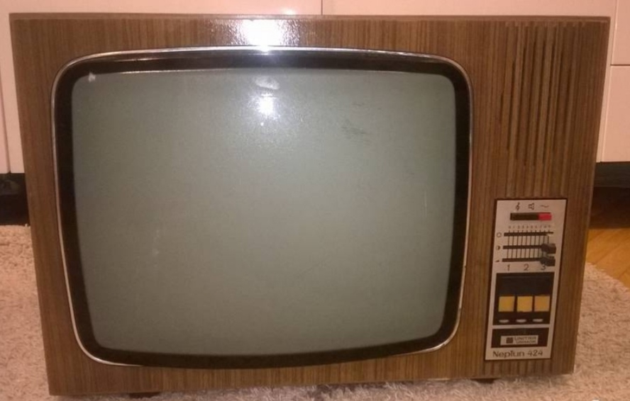

    Stary neptun - Czarno-biały 3 przyciski programów
    Prawdopodobnie coś takiego: Neptun 424
    Chassis połączone galwaniczne z siecią zasilającą.

    Taki. Tam gdzie napis unitra gniazdo sluchawkowe 1 cm. Bez metalowej ramki, pulpit czarny. On chyba wejść wideo nie miał jedynie dziury na trójząb antenowy.

    gdybamy bo autor nic nie dodal,
    skoro to seria 4xx to jest zintegrowana glowica i odchylanie nadal lampowe, wiec da sie cos polaczyc.
    Niestety jak wspomnialem wczesniej zasilacz bezposredni z sieci bez izolacji.

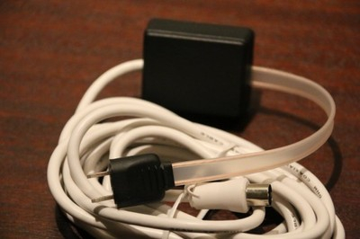

    Chiński modulator za 20 zł z av do rf ale jak potem z rf do trójzębnego wejścia?

    Dwa zewnętrzne -jeden ekran drugi środkowa żyła. To najprostsze.
    Albo wtyki symetryzujące lub coś podobnego.

    nie tak do konca, jezeli omawiany wtyk wyglada jak w #11 to jest to wejscie antenowe i impedancji 300ohm i ty podlaczenie masy do jednego bolca a sygnalu do drugiego jest bledne, wymagany jest symetryzator.
    Co nie do konca jasno wynika z uwagi kolegi powyzej.
    Przecież o tym napisałem. Ten sposób co podałem ja stosowałem bez martwienia się o dopasowanie. Aby wszystko było prawidłowo potrzebny symetryzator jak podałem , tylko odwrotny lub ten ale więcej przejściówek
