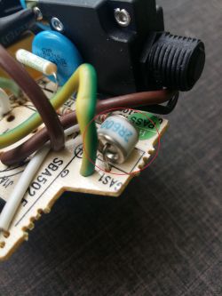

    Cześć wszystkim,
    padła mi listwa zasilająca, mam dwóch podejrzanych do wymiany.
    Z opisu wynika, że jest to rezystor 2R600 aczkolwiek do czynienia mam tylko z bipolarnymi.
    Czy ktoś może mi to potwierdzić? Fotka w załączniku.

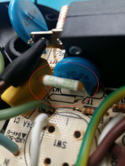

    Druga część - to chyba bezpiecznik.
    Oznaczenie TF 115°C 5A 250V oraz poniżej w wierszu 412 V2
    Foto w załączeniu.
    To iskrownik/iskiernik gazowy. Oznaczenie GAS1.
    Bezpiecznik termiczny.

    To 2R600 to odgromnik gazowy, zapewne sądząc po oznaczeniu na 600V. Zwiera wszystko ponad 600V, poniżej stanowi rozwarcie. Jak nie ma zwarcia to jest dobry. Bez tego elementu listwa będzie normalnie pracować, nie będzie tylko tłumiła przepięć.
