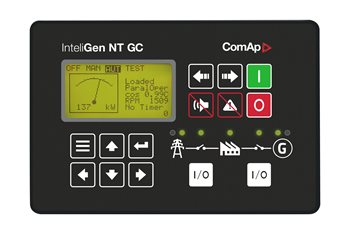

    @ssaku1 Są specjalne sterowniki do takich agregatów. Po otrzymaniu sygnału z ATSa o braku napięcia sieci, odliczają zaprogramowany czas, uruchamiają rozrusznik na np. 10 sek, sprawdzają czy silnik pracuje poprawnie (np.za pomocą czujnika ciśnienia oleju i wysyłają sygnał do przełączenia się ATSa do pracy z generatora. Po powrocie napięcia sieciowego ATS odłącza generator, który po czasie wychłodzenia silnika, sam gasi silnik (np. odcięciem paliwa) i do następnego razu.
    jozgo napisał:
    Kiedyś, a pewnie teraz też, instalacja taka wymagała uzgodnienia z operatorem sieci.
    Każda instalacja agregatu tego wymaga. Czy z automatycznym ATSem czy ręcznym.
    Ja osobiście montuję takie sterowniki - uruchamiają silnik, sprawdzają ciśnienie oleju, temp. cieczy chłodzącej, ładowanie akumulatora, poziom paliwa w zbiorniku (przy zainstalowanym czujniku), obroty i napięcie wyjściowe prądnicy.
