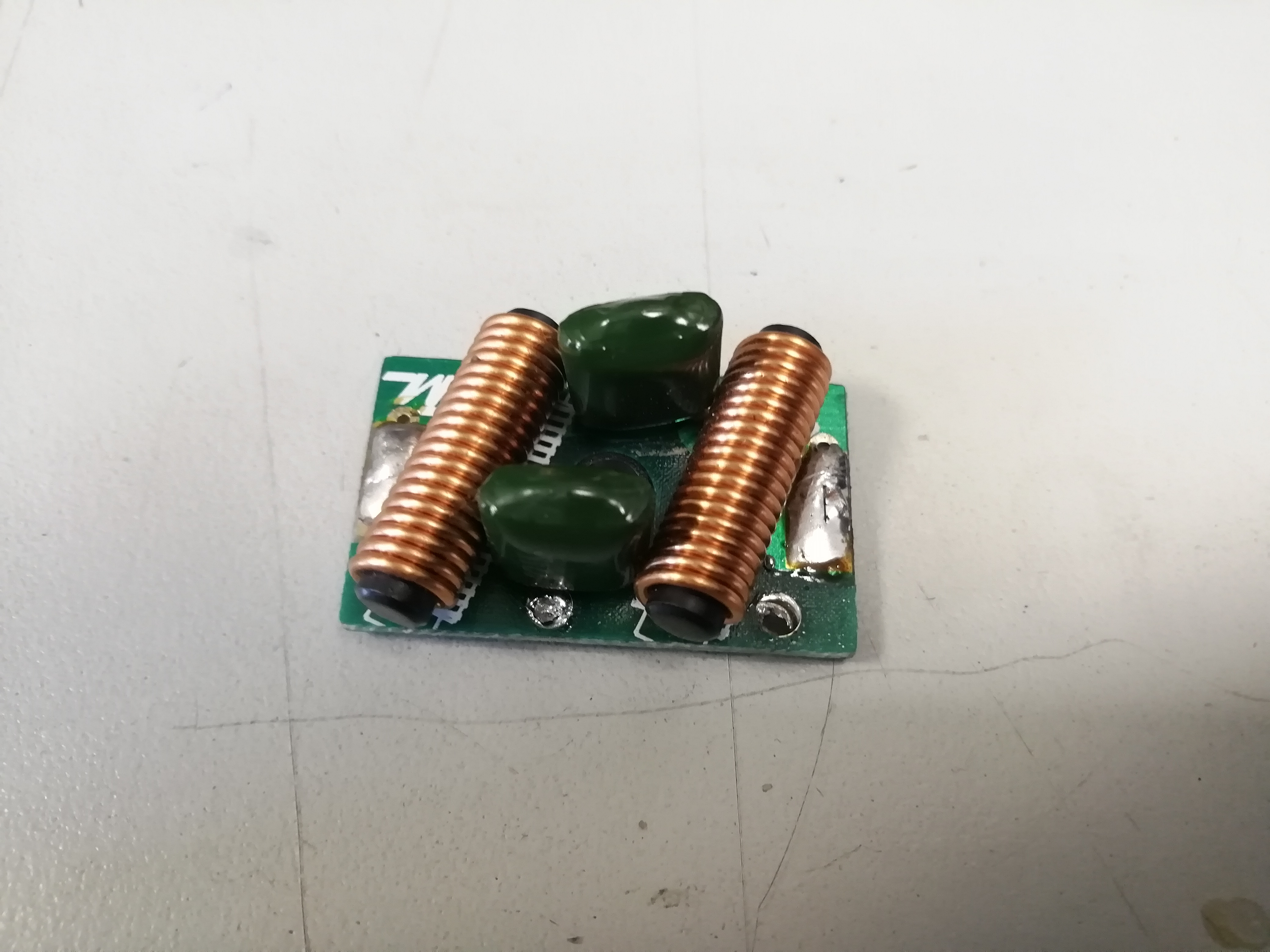

    Witam, moje dziecko posiada motorek na akumulator i ostatnio przestał działać. Rozebrałem motor i po kolei zaczynając od akumulatora szukałem przyczyny, no i znalazłem. Płytka zamontowana na silniczku 6v tak zwany filtr przeciwzakłóceniowy nie podaje napięcia na silniczek. Jak podłącze przewody bezpośrednio do silniczka to działa a jak z zamontowaną płytką to już nie. Co tu może być na tej płytce uwalone? czy można podłączyć silniczek bez tego filtra? czy raczej nie wskazane?

    Na oko elementy są sprawne, obejrzyj dokładnie ścieżki (albo "przedzwoń" miernikiem) - czasem w przypadku laminatu podłej jakości zdarzają się mikropęknięcia.
    Możesz podłączyć silnik bez filtra - tylko licz się z tym, że ilość emitowanych zakłóceń wzrośnie - możliwe problemy z odbiorem radia, TV.

    Posprawdzaj czy nie ma tam ,,zimnych lutów".Jak ominiesz to ustrojstwo to motorek może generować zakłócenia na przykład w radiu lub tv.

    Usterka usunięta, była przerwa na uzwojeniu zaraz przy padzie na przelotce. Dzięki za pomoc.
