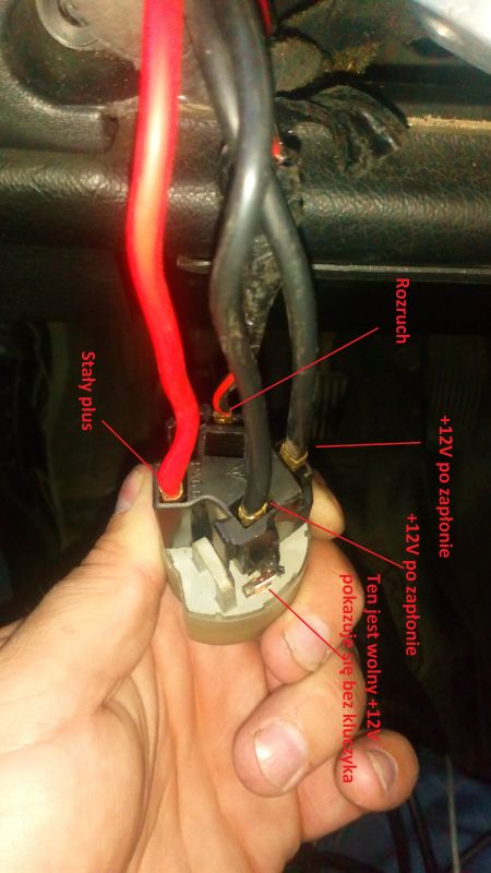

    Od dawien dawna posiadam Opla Astre F i wczoraj umyślałem sobie przerobić sobie radio po plusie po stacyjce. Wcześniej było, że radio grało nawet po wyjęciu kluczyka. Ku mojemu zdziwieniu w wiązce nie ma Plusa po stacyjce, jest tylko po zapłonie.
    Szukałem także w bezpiecznikach, ale też go tam nie ma.
    Rozebrałem stacyjkę i są tam tylko 4 przewody (czy tak powinno być??) Dwa czarne, jeden czerwony, i czerwony z niebieskim paskiem. Ten z niebieskim paskiem (podajże od rozruchu) jest coś kombinowany, mianowicie był wcześniej przeciety, teraz jest skręcony i zaizolowany.
    Wydaje mi się że brakuje jednego przewodu.
    Ile powinno iść przewodów do stacyjki w Astrze F??

    Okazało się, iż wolny pin pokazuje napięcie dopiero po przekręceniu w pozycje zero. Po przekęceniu kluczyka napięcie znika. Nie wiem po co takie coś jest, ale jest.
    Dziwi mnie, że dwa czarne przewody mają +12V po zapłonie. Wydaje mi się że jeden z nich właśnie powinien mieć + po stacyjce.

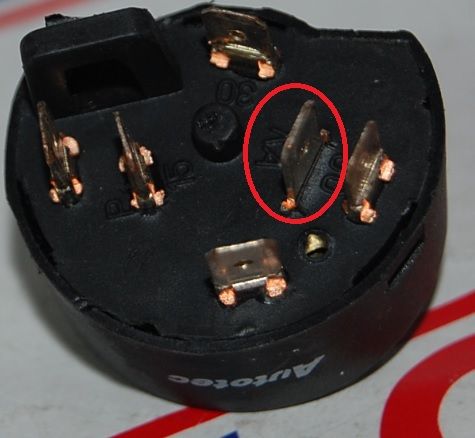

    Nie bardzo wiem o co chodzi z tym "Plusem po stacyjce"? Czy chodzi o plus któy pojawia się po przekręceniu kluczyka (na dowolną pozycję) i potem można z powrotem cofnąć kluczyk do pozycji wyłączonej i prąd nadal będzie na tym pinie, a zniknie dopiero po wyjęciu kluczyka? - Ja mam tak w Corsie C oraz w Corsie B ;)
    Trzeba się zastanowić jaki styk jest za to odpowiedzialny... Po włożeniu kluczyka do stacyjki i przekręceniu go, cały jakby bębenek z kluczykiem wchodzi do stacyjki jakieś 5mm i ten bębenek wyjdzie dopiero jak wyciągnie się całkowicie kluczyk (samo przekręcenie kluczyka w pozycję wyłączenia nie spowoduje wyjścia bębenka).
    Bębenek ten poprzez "trzpień zabieraka" który wchodzi do kostki stacyjki wciska taki jakby przycisk styk, który jest odpowiedzialny właśnie za włączanie prądu przy tej funkcji.
    Dlatego jak kolega carrot napisał - kostka stacyjki musi mieć taką funkcję.
    carrot napisał:
    Były dwie wersje, ta z 5 przewodami miała +po stacyjce, Twoja ma tylko +po zapłonie
    Link
    Można to rozpoznać wzrokowo, w kostce stacyjki, miejscu gdzie wchodzi zabierak stacyjki powinien być widoczny wałeczek który włączy to zasilanie.

    Chodzi mi o to żeby po przekręceniu kluczyka na pierwszą pozycję (nie na zapłon) pokazało się napięcie. U mnie napięcie pokazuje się dopiero na drugiej pozycji czyli na zapłonie (świecą się kontrolki).
    Gdzieś wyczytałem że powinno to być tak:
    W stacyjce są styki:
    30 +12V z akumulatora - czerwony 6
    15 +12V po stacyjce druga pozycja - czarny 6
    15A +12V po stacyjce pierwsza pozycja 2.5/4/6
    50 +12V do rozrusznika po stacyjce trzecia pozycja- czarno-czerwony 2.5
    W +12V po wyłączeniu stacyjki "zerowa" pozycja z włożonym kluczykiem - czerwony 0,75
    Te liczby na końcu to grubość przewodu.

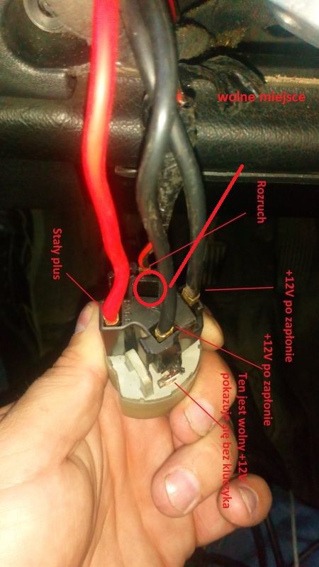

    Opel Astra F - Ile przewodów powinno iść do stacyjki?
    Potrzebujesz kostki posiadającej styk KA, ma ona inaczej rozmieszczone styki, po obwodzie okręgu, ponadto konektor 30 (+akumulatora) jest większy niż pozostałe.
    Najlepiej udaj się na szrot i wymontuj sobie kostkę z wtyczką i kawałkiem wiązki kabli
  • #23 18063829
    noidemm
    Posty: 1912
    Pomógł: 3
    Ocena: 253
    Wydaje mi się że u mnie powinien być taka kostka i wtyk podejdzie bo jest tam miejsce na przewód.
    Kolorem zaznaczyłem, pin którego u mnie nie ma.
    a tak jest u mnie

    Tak, zaznaczony przez Ciebie pin to pin KA. Już tydzień temu dodałem zdjęcie takiej kostki w poście #16. Jak uda Ci się znaleźć taką kostkę to wystarczy tylko dołożyć przewód do wtyczki (ten wystający wypust na środku docelowej kostki stacyjki nie powinien kolidować z wtyczką).
    Myślę, że bardziej dostępna będzie kostka poniżej, ale czy podejdzie u Ciebie nie wiem tego na 100% i trzeba byłoby wymienić wtedy wtyczkę.
    O ile się nie mylę to o niej pisał:
