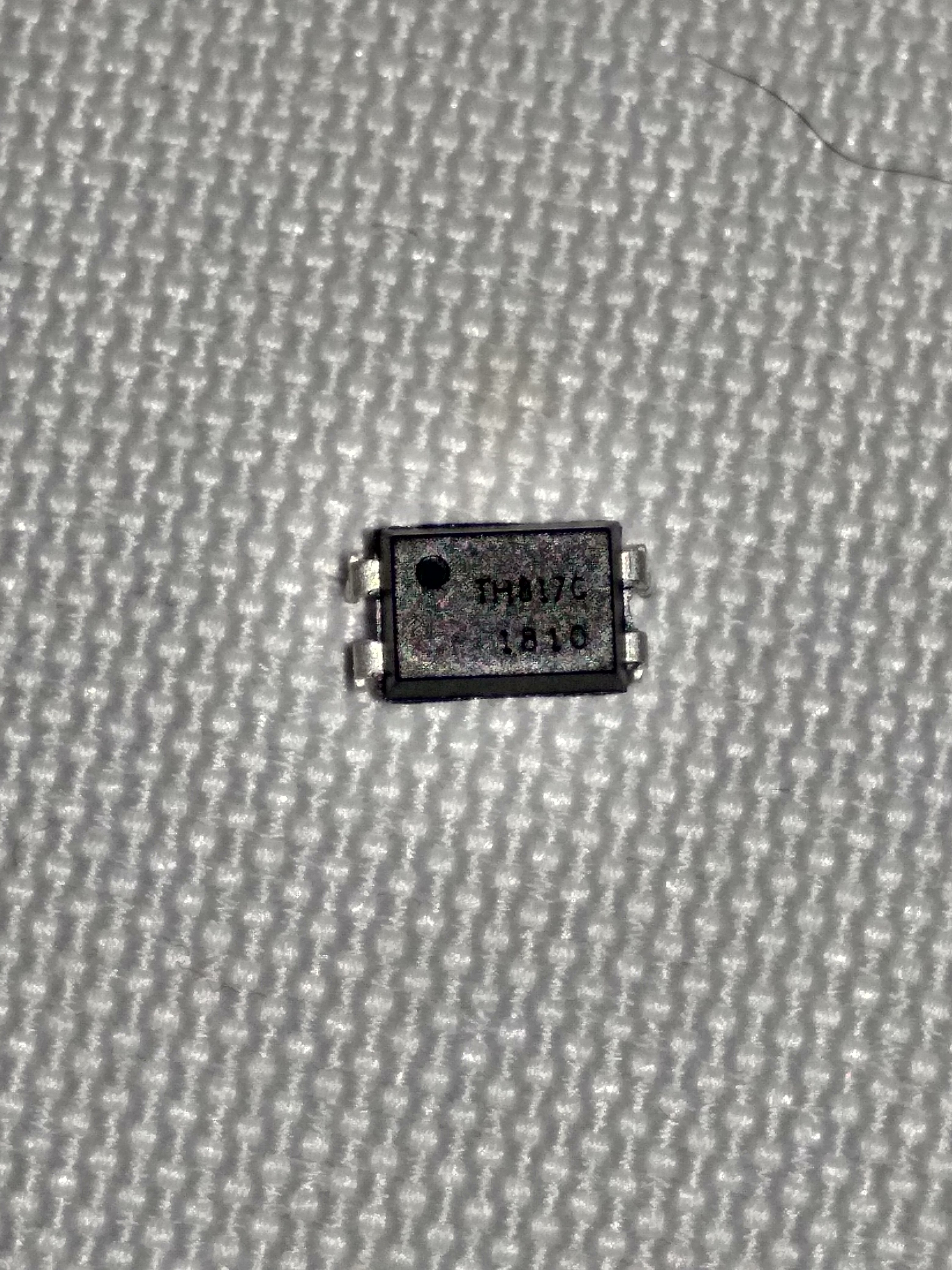

    Witam . Dziękuję za odpowiedź i chęć pomocy. Transoptory podmienilem i nadal bez zmian . Napięcie na wyjściu =0 Jakieś nowe pomysły ? Ponawiam pytanie z transformatorem - Czy może być uszkodzony ? Nie wiem jak gada sprawdzić ?

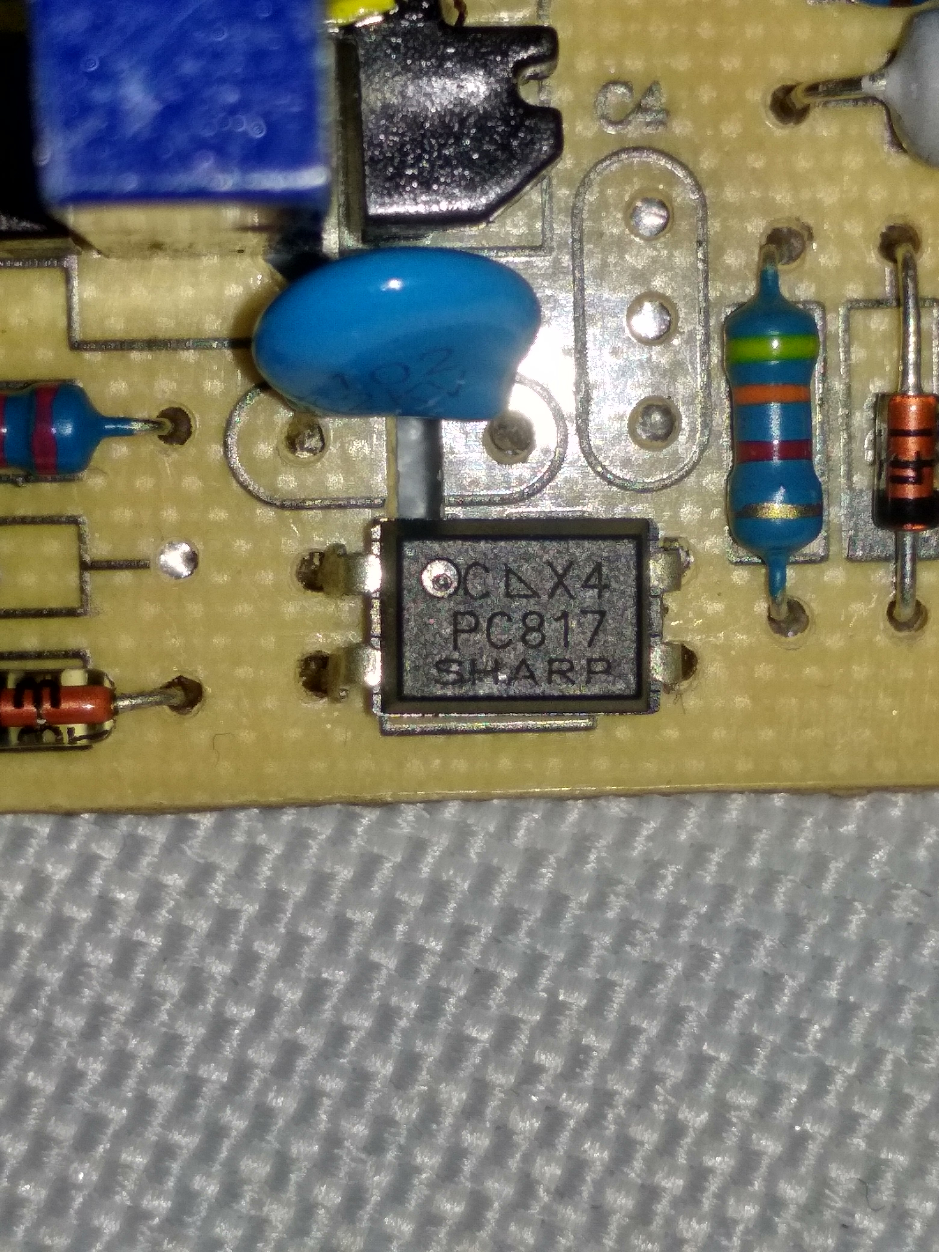

    Witam . Dziękuję z ponowne rady i pomoc. Sprawdziłem wszystkie rezystory , są ok. Nie mam analogowego omomierza , ale rezystancja na multimetrze pomiędzy nóżkami transformatora 6 i 7 =0.8-1.1 ohm pomiędzy nóżkami 1 i 2 = 1,2 ohm pomiędzy 3 i 4 = 1,5 ohm 3 i 5 = 2,5 ohm 4 i 5 = 1,7 ohm . Brak napięcia na kondensatorze . Rezystor sprawny. Zastanawiam się dlaczego na nóżce transformatora 6 i 7 brak napięcia . Czy nie powinno tam być napięcia jeśli po drugiej stronie dochodzi 350 Voltów.zmienilem kolejny transoptor. Mam ich kilka od przetwornic. Dołączyłem na obrazku i nadal bez zmian. Co myślicie o kondensatorze obok transoptora i układzie LM358N ? Naprawa ładowarki ATQ2-125 - brak napięcia po wymianie elementów Naprawa ładowarki ATQ2-125 - brak napięcia po wymianie elementów
