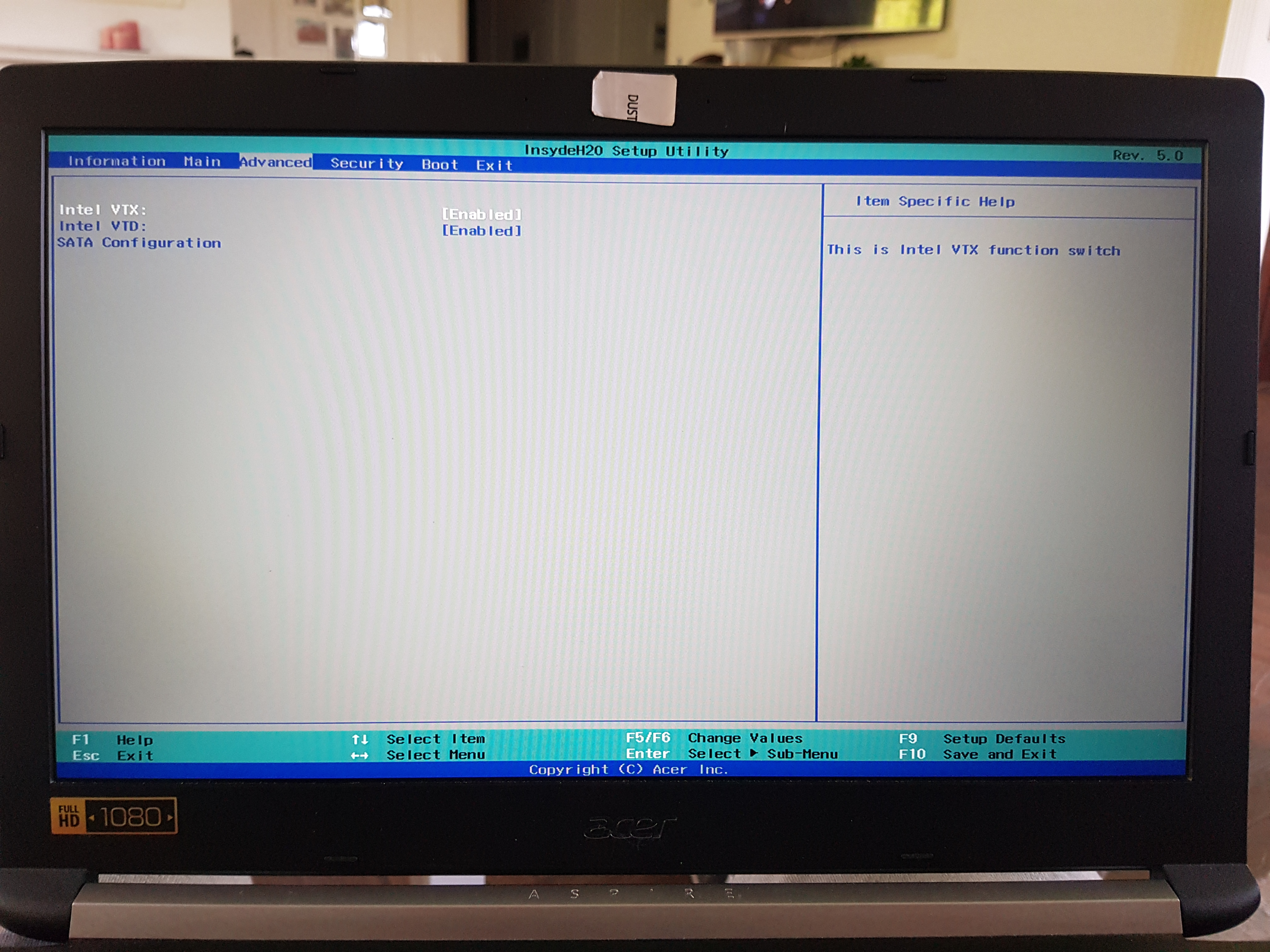

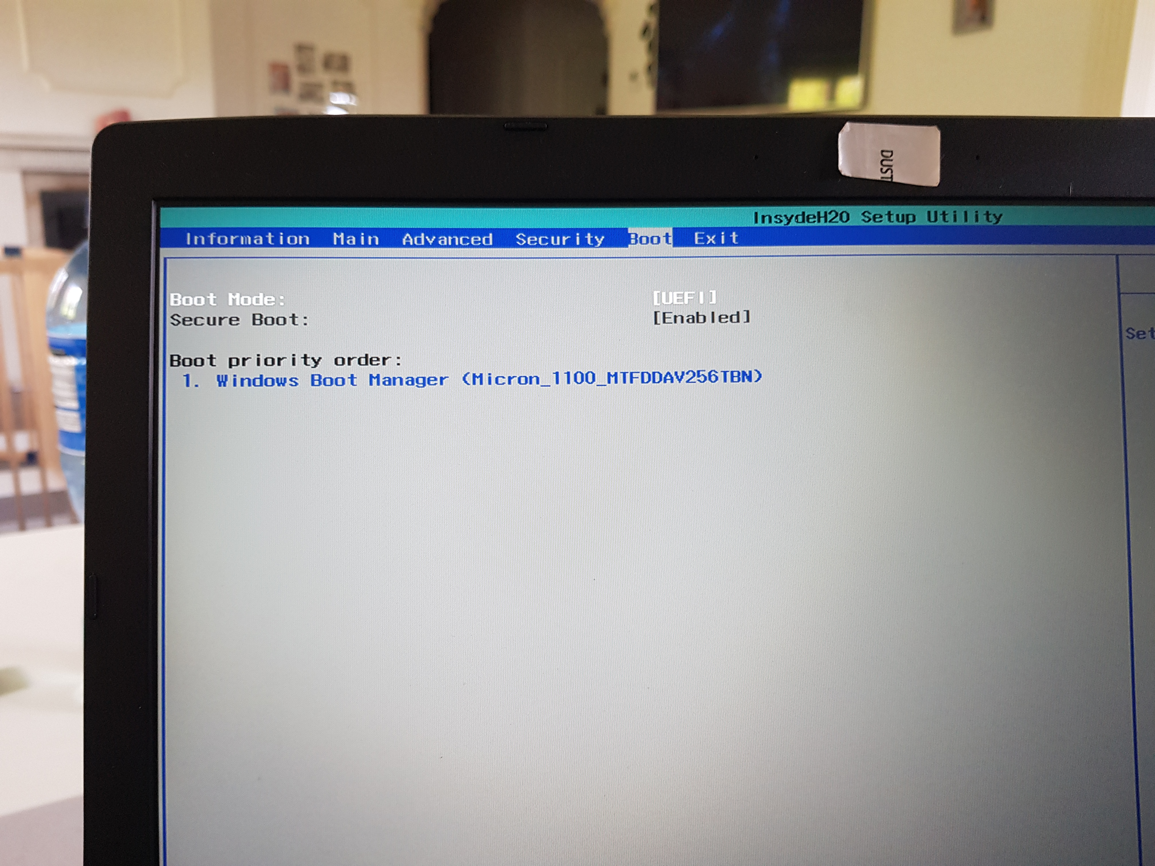

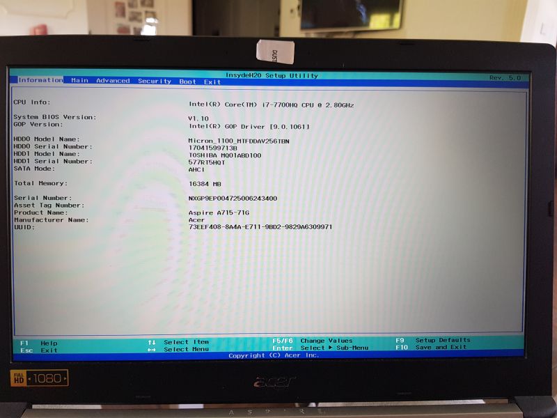

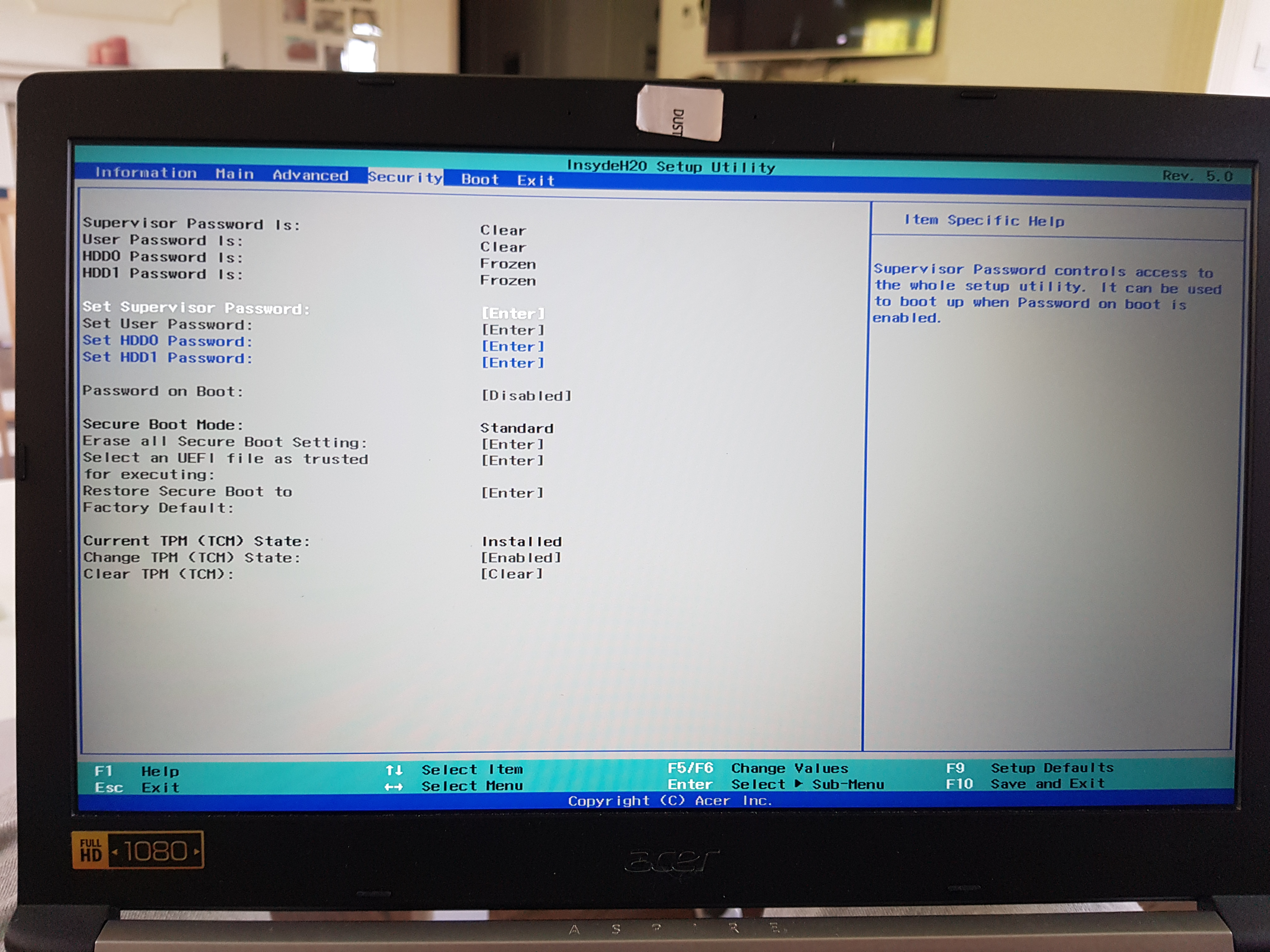

    Komputer działał bezproblemowo przez dłuższy czas. Przez chwilę zabrakło prądu i po tym zdarzeniu komputer sam się włączył (podczas awarii prądu był wyłączony lecz pod zasilaczem), niebieski ekran "automatyczna naprawa" - żadna z opcji nie działa, nawet dysku nie mogę formatować, zawsze wyświetla się komunikat że się nie udało i że nie wprowadzono żadnych zmian. Acer Aspire 7 - Prawdopodobnie padł bios, automatyczna naprawa Acer Aspire 7 - Prawdopodobnie padł bios, automatyczna naprawa Acer Aspire 7 - Prawdopodobnie padł bios, automatyczna naprawa Acer Aspire 7 - Prawdopodobnie padł bios, automatyczna naprawa Acer Aspire 7 - Prawdopodobnie padł bios, automatyczna naprawa
    Pomyślałem że bios się zresetował jednak przywrócenie ustawień domyślnych nie zmienia nic.

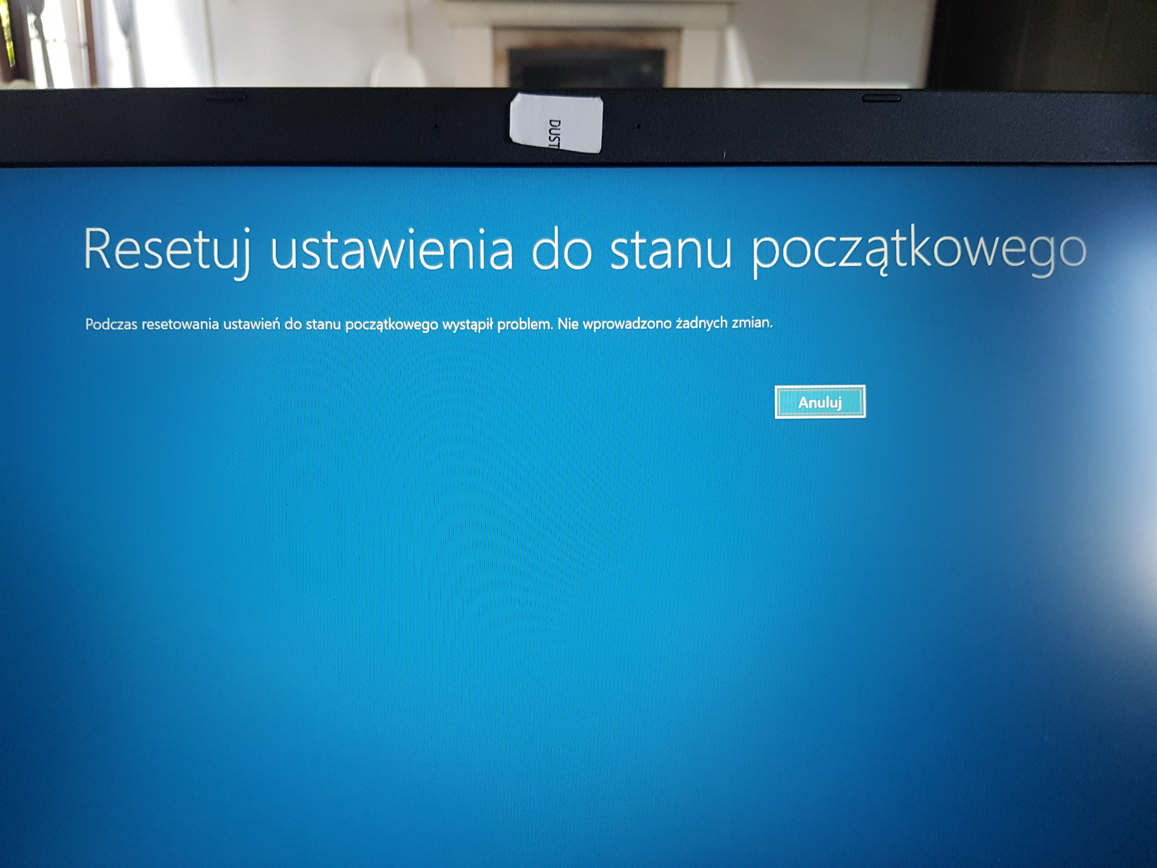

    Windows 10. Bez względu na to w jaki sposób chce odzyskać system ostatecznie pojawia się błąd jak na zdjęciu:

    Wskazana diagnostyka dysku (jeśli system padł, to mógł mieć powód, jeśli nie chce się odtworzyć - to również może mieć powód, przy usterce dysku takie zachowanie jest możliwe).
    System możesz pobrać ze strony Microsoft i próbować zainstalować z zewnętrznego nośnika (licząc się z tym, że mechanizm recovery może zostać uszkodzony przez to działanie, chociaż moim zdaniem nie jest on szczególnie przydatny).
