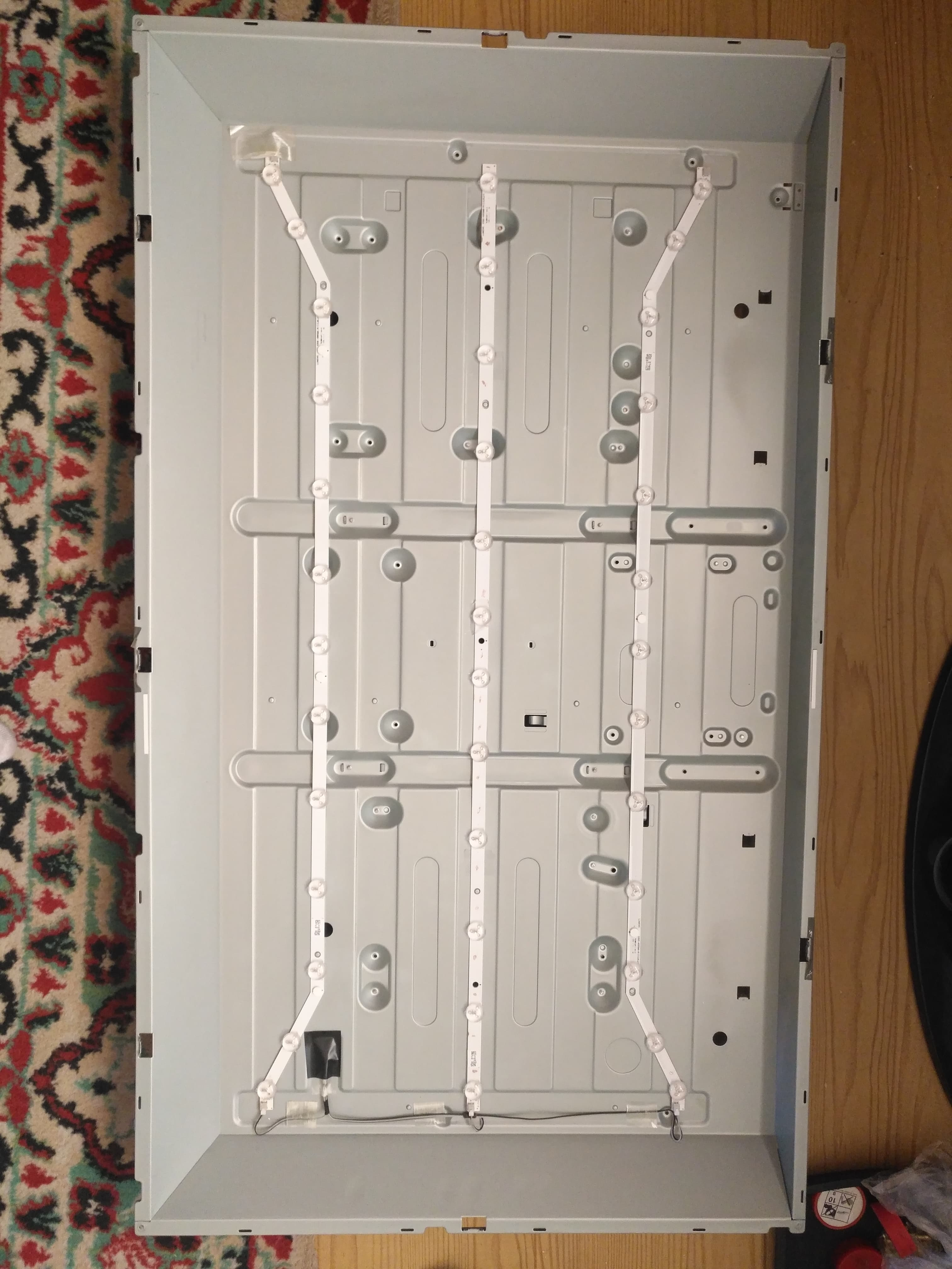

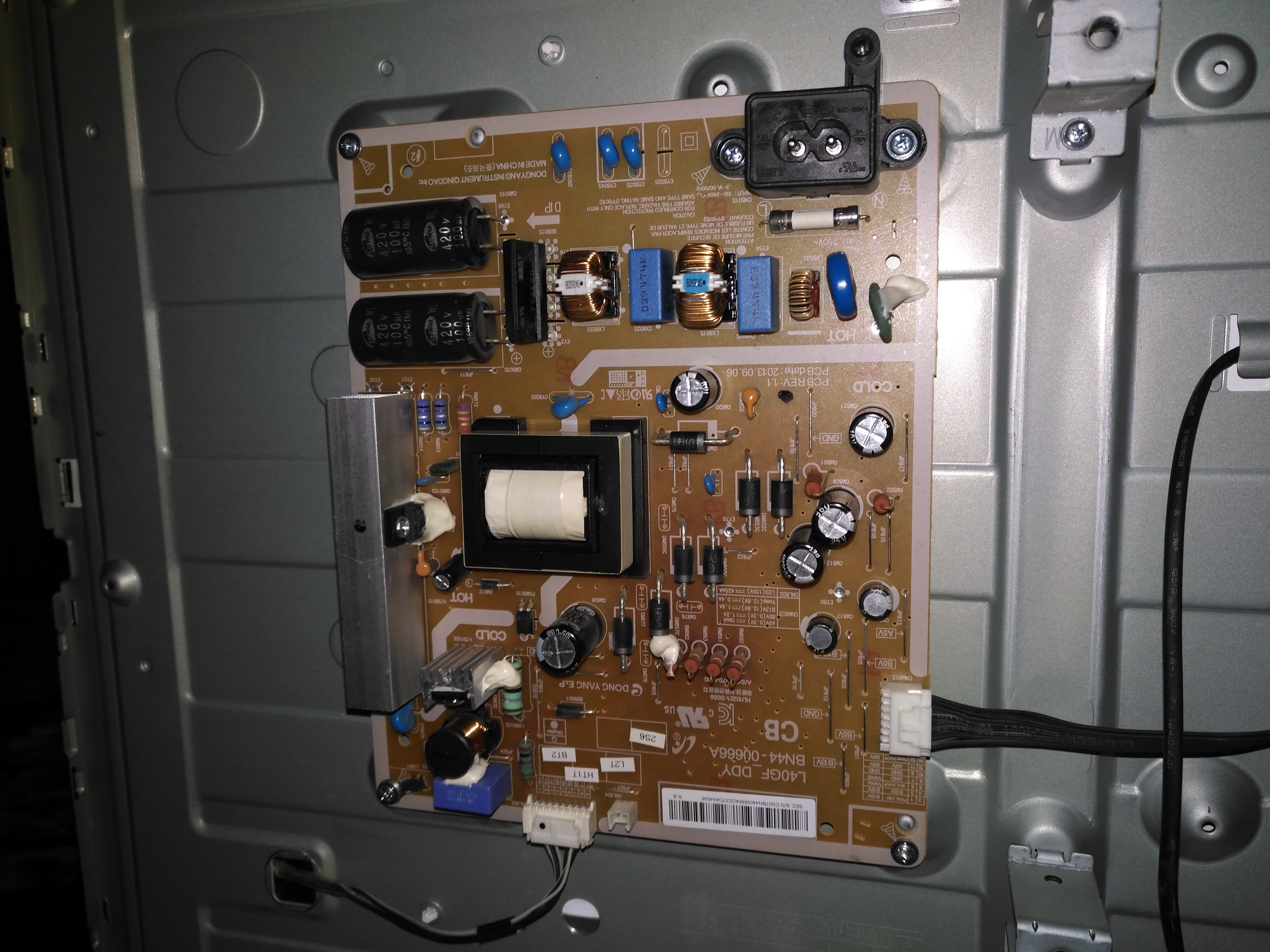

    W TV Samsung UE40EH5000 brak podświetlenia. Idąc za instrukcjami stąd, rozebrałem i sprawdziłem zasilacz. Fizycznie nie widać nic spalonego poza trochę ciemniejszym "plackiem" na płytce w okolicach diod prostowniczych.
    Samsung UE40EH5000 - diagnoza braku podświetlenia, sprawdzanie diod LED

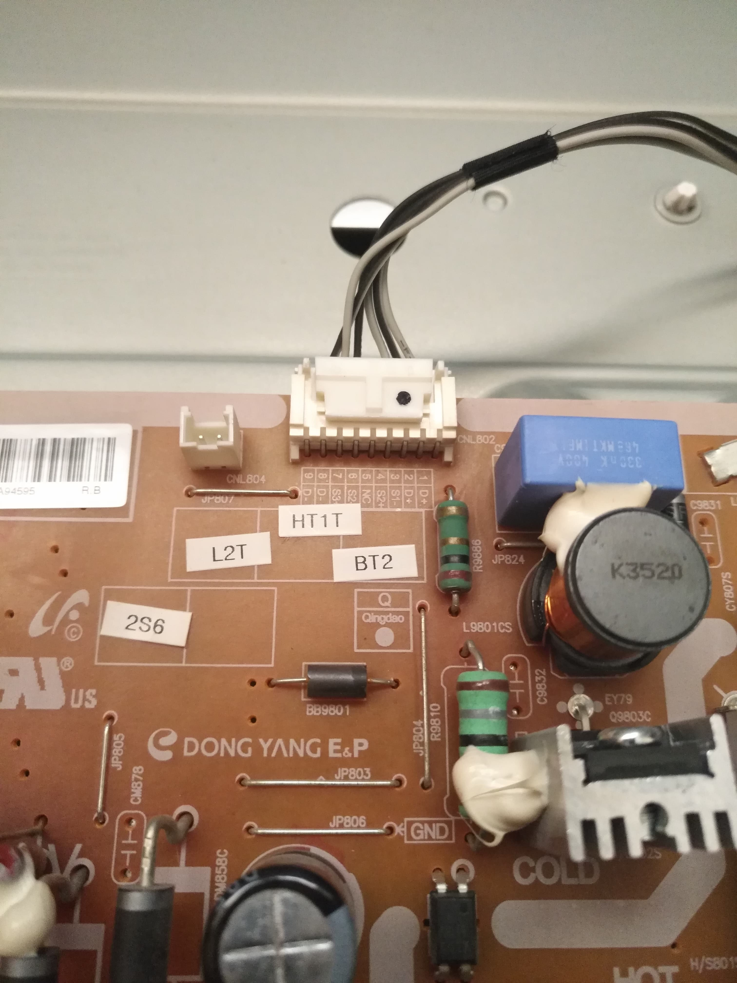

    Przejście jest na każdym elemencie na, którym powinno być. Na wtyczce LED jest napięcie:
    Pin 2 D+ 216V
    pin 3 s1- 192V
    pin 4 s2+ 192V
    Pin 6 S2- 168V
    pin 7 S3+ 168V
    pin 8 D- 0V (wygląda mi to na mase)
    To zacząłem sprawdzać diody i już na start w górnym i dolnym pasku mam możliwość sprawdzenia przejścia poniewąż są z jednej i drugiej strony wtyczki. Multimetr piszczy. W środkowym jest wtyczka tylko z jednej strony, więc oskrobałem delikatnie przy ostatniej diodzie folię zabezpieczającą i multimetr piszczy tylko przy minusie. Przy plusie zero reakcji, ale sprawdzając po kolei przejście na każdej z diod jest. Multimetr nie piszczy, ale pokazuje wartość.
    PS: Dodam tylko, że przez przypadek dotknąłem coś na płytce i LED-y zaświeciły, złożyłem w całość i podłączyłem, ale nie działa dalej.
    Na płytce T-con diody się świecą.
    Byłbym wdzięczny za jakiekolwiek sugestie. Przycisk szukaj już gwałcę od dawna. Zarówno tu jak i na zagranicznych portalach.

    Sprawdź dobrze diody, sprawdzając multimetrem na (symbolu dioda) to w jednym kierunku powinna się delikatnie zaświecić. Jeżeli jest jakaś dioda uszkodzona na jednej listwie to jak coś dotknołeś mogły się zaświecić na chwile potem zabezpieczenie odłączyło zasilanie na diody.
    Pod lakierem jest więcej niż jedna ścieżka wiec może nie sprawdzasz odpowiednio każdej diody?.

    [quote="banmar_2005"]Sprawdzę jeszcze raz ale żadna z diód się nawet nie zajarzyła jedynie wartości się pokazywały na multimetrze, nastawionym na symbol dioda. Cała listwa ma napięcie 94V nie mam niestety zasilacza laboratoryjnego aby chociaż zajarzyć wszystkie... Co do ścieżek to jak się dobrze przyjrzeć widać na listwach dwie cieniutki minus idący przez cała listwę i gruby plus przechodzący między diodami.

    Miałeś racje. Multimetr mój chyba kończy żywot bo głupieje. Ale wziąłem sobie do serca to co napisał GanCegall bez profesjonalnych narzędzi nie ma co podchodzić naprawy. Z racji, że o godz 23 w sobote żaden sklep już nie pracuje zmuszony byłem zrobić sobie samemu ultra profeszonal tester do diód z dwóch bateryjek AA :D . 4 diody martwe.

    Listwy led są pancerne wylutować je jest prawie nie możliwe :D . Za to mięsa do przylutwania ogrom można to zrobić bez większego starania. Wymiana 4 ledów zajęła mi max 10 min lutownicą oporową. UWAGA BONUS
    Ale niestety gość sprzedał mi złe diody za słabe i po zmontowaniu do kupy podziałały 5s.... (bo niespotkał sie zeby w ledach było cos takiego Watt ... ) Wk#rwiony 2 w nocy wylutowałem wszystkie połączyłem na krótko wszystkie diody. Bez składania sprawdziłem czy działają. Wszystko si. działało ale zawinął mi się odbłysk. Rozmontowałem z powrotem wszytko odłączyłem przewód zasilający i ściągnając stelaż z cała elekroniką polożyłem go na skórzanym fotelu. lekko Zaświeciło się 5 diód w górnej listwie. Wszystko odłączone od prądu! Szybką ściągnąłem i po chwili zgasło. Wszystko sprawdziłem nic nie zwarło wszystko wygląda ok. Postanowiłem sprawdzić na sucho podłączyłem kabel zasilający i jak tylko tv zaczął się odpalać coś "pstrykneło" dwa razy jak by jedno po drugim strzeliło. Zero woni spalonej elektronik. Ledy martwe.
